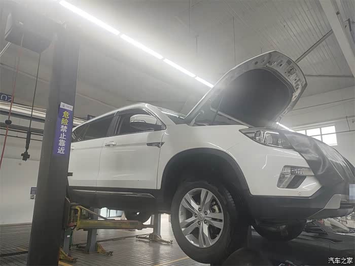

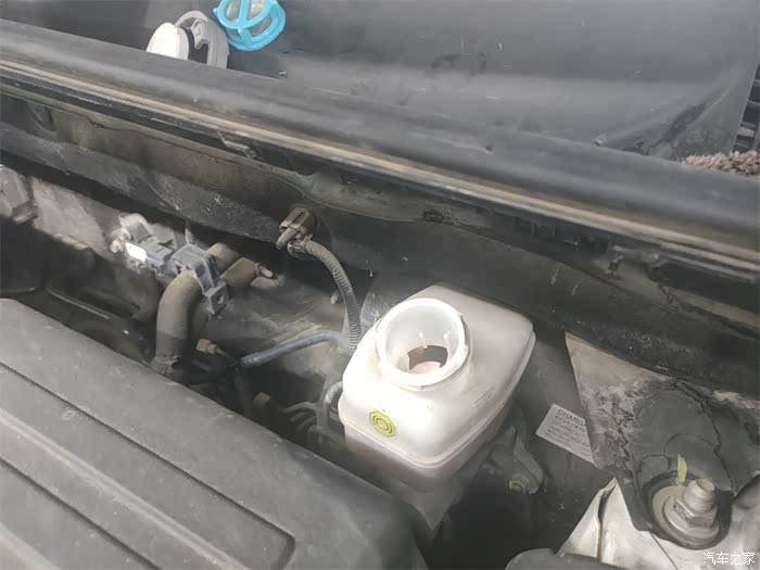

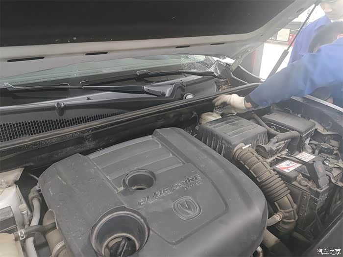

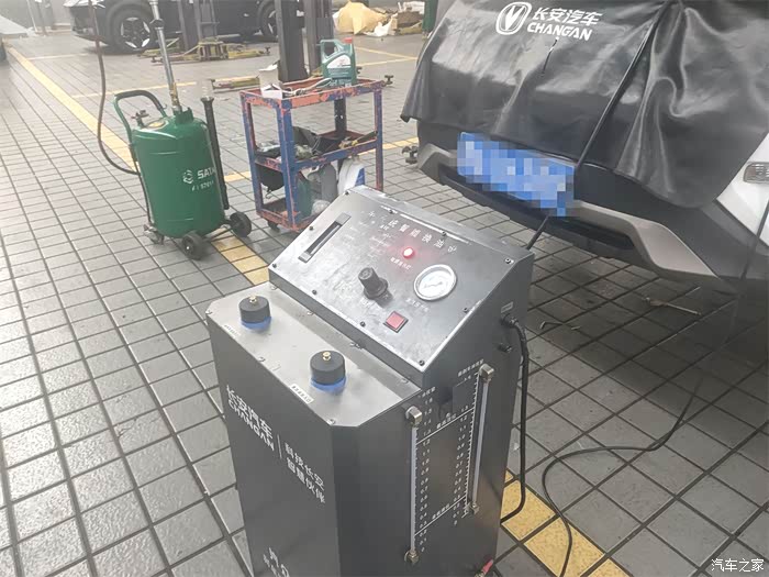

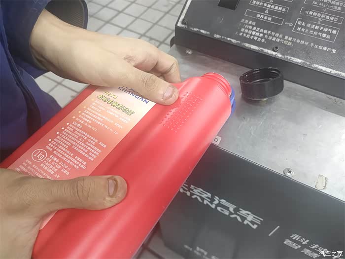

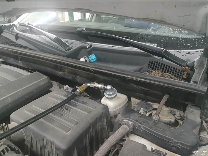

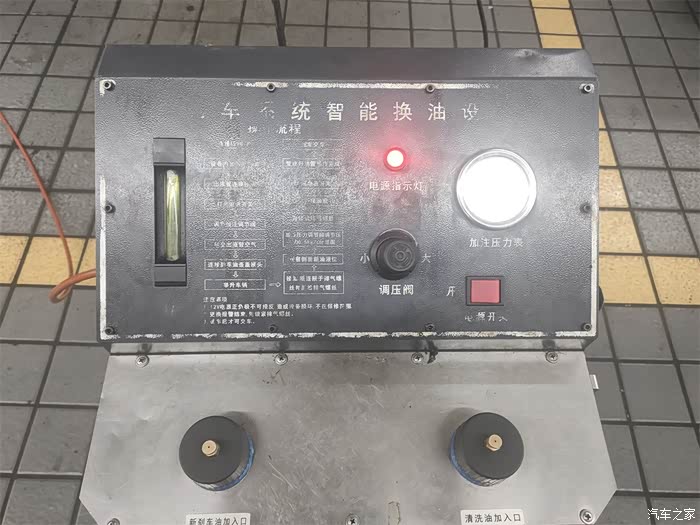

我的车是长安CS75。是cs75的自动挡车型。当时买车的时候有1.8t和1.5t的。由于1.5t的车型购置税要省一些,所以我选择的是1.5t发动机加爱信6at手自一体变速箱的这个组合。当时选择长安CS75主要也是因为它的通过性好,因为我每年都需要回乡下的老家。老家有一段路并不太好走,如果开轿车的话容易刮蹭到底盘。而且长安CS75它的空间也比较大,后备箱也挺能装的,这样回家的时候带一些年货也有地方放。而且长安CS75它的功能也挺多。尤其是倒车影像和防撞雷达,还有盲区监控。这些功能对新手也是特别友好。尤其是在狭小的地方,能够及时的观察到车子四周的情况,避免刮蹭。我的车使用了这么多年。目前也没有发现过什么问题,去保养也就是换换机油和机油滤清器。不过我看了一下保养手册。刹车油早就应该更换了,所以今天有时间我去4s店的售后把刹车油更换一下。如果刹车油时间久了,含水率高,会影响刹车的效果。毕竟安全是最大的事。这个不能马虎。刹车油加手工一共是299块钱。更换起来还挺麻烦,需要用机器把原来的刹车油顶出来。这个机器挺有趣的,要加两瓶清洗油,然后在另一个口加入刹车油这样。用清洗油把原来的刹车油顶出去,然后再加刹车油。

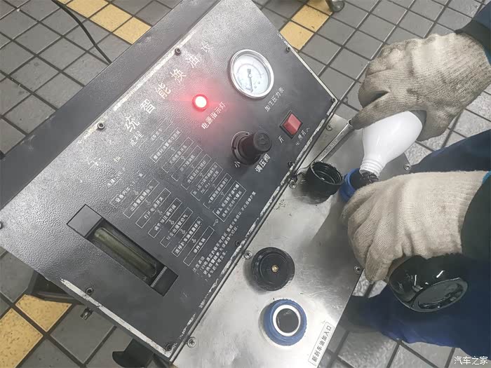

右侧的这个口要加入两瓶清洗油。
左侧这里加入的是刹车油。
刹车油是通过这个加油的油壶加进去的。

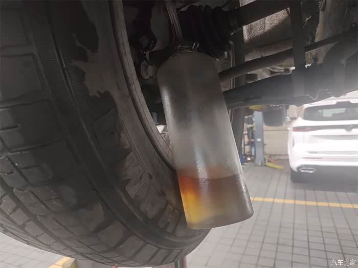

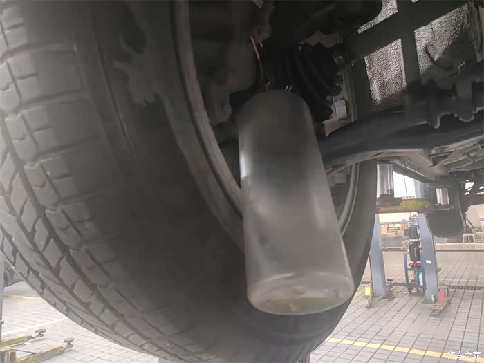

刹车油会拍到这个瓶子内
这个瓶子里已经排入了刹车油,
加完油以后盖上刹车油壶的盖子一定要拧紧。
