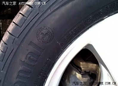

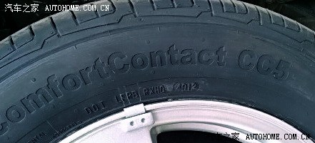

1、马牌轮胎LOGO:

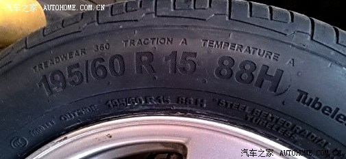

2、CC5规格:195/60/15 88H
3、马牌CC5标识

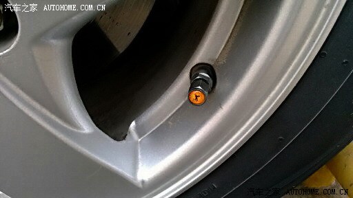

4、
马牌气嘴

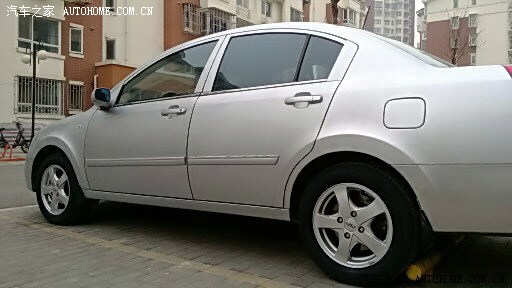

CC5规格195/60/55换后的整体外观
6、

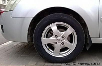

继续:前轮局部外观

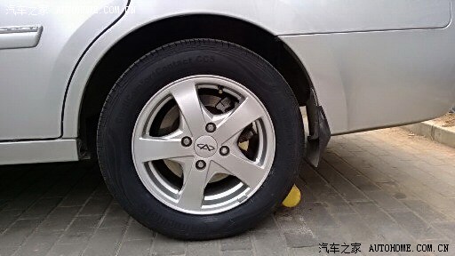

7、继续:后轮局部外观

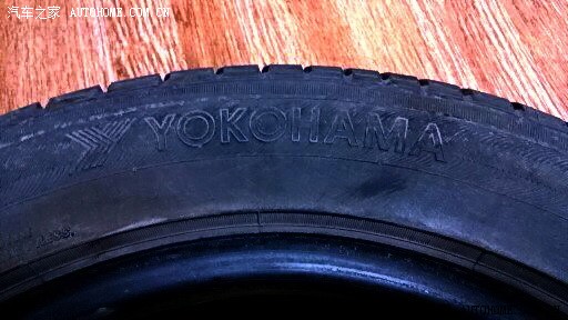

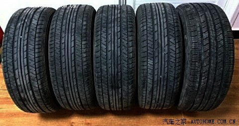

换下的才跑2万公里的195/55/15四个横滨轮和原车绵湖备胎
9、

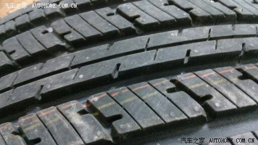

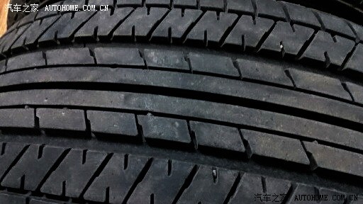

成新的横滨胎
10、还有8成深的横滨胎胎纹
11、
轮胎印线清晰可见的原车绵湖备胎
