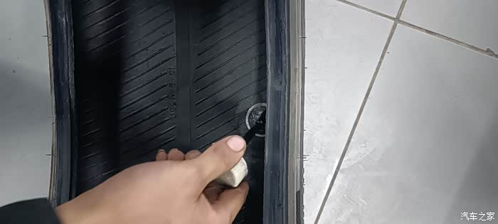

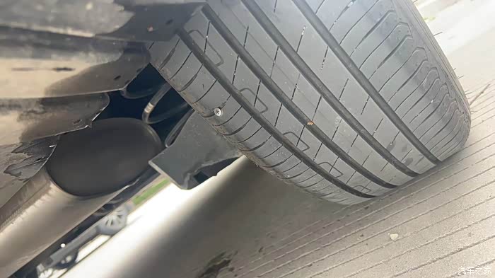

修补轮胎:无论是内补还是外补,只要轮胎被拆卸下来进行修补,都需要重新进行动平衡。
