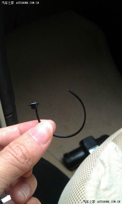

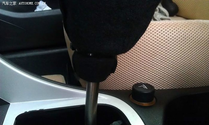

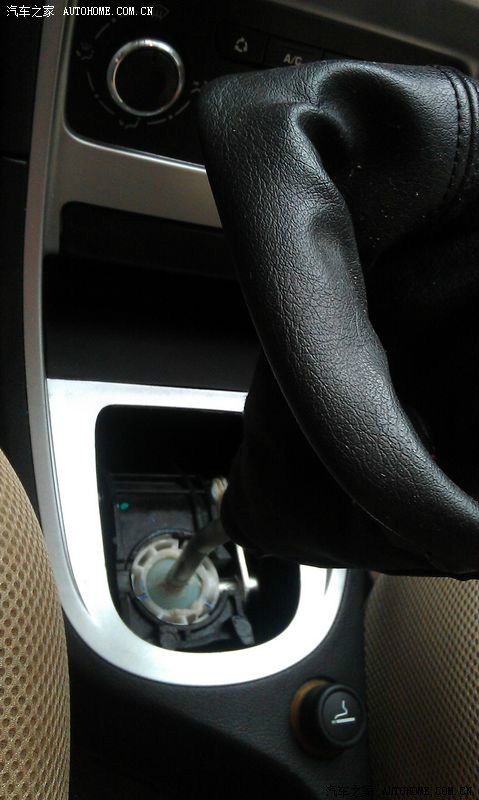

第一步:轻轻拔起防尘罩,往上扯,就能见到裸露的挂档位,里面什么东东一目了然。第二步:拔起防尘罩后,可以看到一条黑色的扎带,这条扎带扎得非常紧,必须小心的拿剪刀把它剪掉。

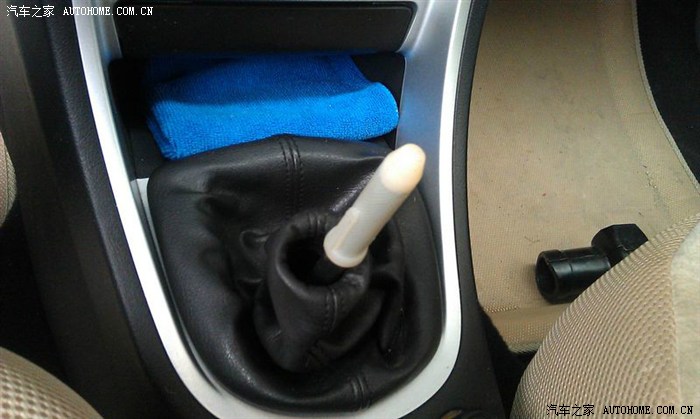

剪掉扎带后,就可以把整个防尘罩放下来,但不需要扣上。第三步:剪掉扎带后,就到了最重要的一步,就是要使劲把原车档把头拔下来,有多大劲就使多大的劲,我是左脚在驾驶位,右脚在副驾驶位,双手握住档把头往上猛拉,拉得我一身的汉,呵呵,那天中午刚好有点热。要注意的是,最好把车内后视镜先取下,不然在拔的时候可能会撞上的哦。说实话,确实不怎么好拔,非常的紧,我都不知拔了多久,才把它给拔下,两只手掌都快磨出泡来了。拔出来后,就可以看到这样的一支档杆。

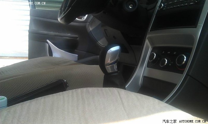

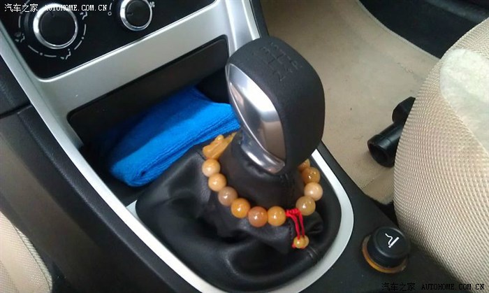

一条乳白色的塑料棒,包住了铁制杆。第四步:直接把新买的档把头对准卡位,一往下套下去就行了,这一步就好简单的,按下去时,听到轻微的一声“咔”,就说明完全扣下去了。第五步:就是把买来的扎带对着档把的槽位将防尘罩扎在档把的槽位上,要用力把它拉紧。第六步:扎好扎带后,再把防尘罩拉下按好在底座就完工啦。这是完工后的整体照,下面这张是侧面照。
