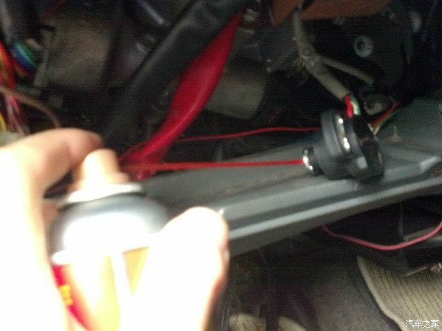

      直至到前些日子发现停车时方向重的非常厉害才试着动手去修复,后来发现是助力传感器接触不良造成间歇性的故障。于是按下图方法修复了。(原以为恢复正常了)
