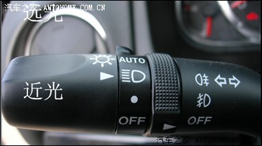

1、前照灯开关:
旋转前照灯开关,当开关位置旋转到“OFF”,前照灯、尾灯、停车灯、车牌灯、仪表板照明均关闭;
当开关位置旋转到“●”,前照灯光关闭,尾灯、停车灯、车牌灯、仪表板照明打开;
当开关位置旋到“ ”,前照灯、尾灯、停车灯、车牌灯、仪表灯照明均打开;
当开关位置旋转到“AUTO”位置,点火开关位于ON位置时,灯光传感器感知周围环境的亮度和暗度,并自动打开或者关闭前照灯、其它外部灯以及仪表板照明。
2、前照灯远光—近光:
将调节杆向前推即为远光,将调节杆向后拉即为近光。
3、前照灯闪光:
如果要使前照灯闪光,将调节杆朝着您的方向拉到底。无需打开前照灯的开关,当放松调节杆时,调节杆将返回到正常位置。

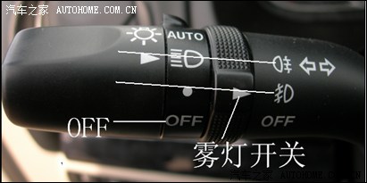

拉下(左转)或者上推(右转)信号手柄至停止位置。转向完成后,此信号自动取消。如果转向后指示灯继续闪亮,手动使手柄恢复到初始位置。当变更车道时,将信号杆轻轻地移向变换的方向——直到指示灯闪亮——并使信号杆保持不动。当放松信号杆时,它将回到关闭的位置。 前雾灯的使用:
要打开前雾灯时,前照灯的开关必须位于●或者 位置。再将雾灯开关旋转至或者位置。同时,组合仪表中的前雾灯的指示器点亮。如果要想关闭前雾灯,将雾灯开关旋转至OFF(关闭)位置或者将前照灯开关旋转到OFF(关闭)位置。
后雾灯的使用:
要打开后雾灯时,前照灯的开关必须位于●或者位置。将雾灯开关旋转至位置(雾灯开关将会自动返回到位置)。同时,组合仪表中的后雾灯的指示器点亮。如果要想关闭后雾灯,再将雾灯开关旋转至位置(雾灯开关将会自动返回到位置)也可以将雾灯开关旋转至OFF(关闭)位置或者将前照灯开关旋转到OFF(关闭)位置。
