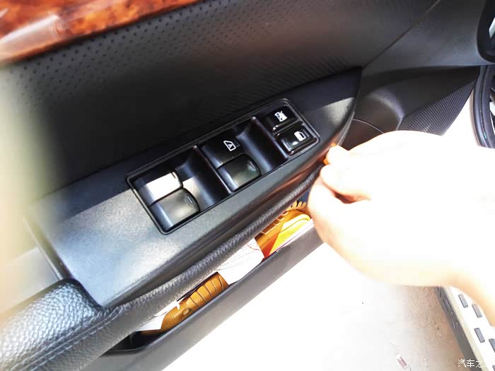

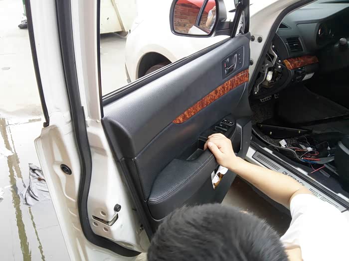

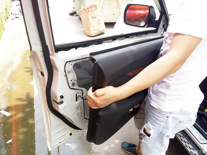

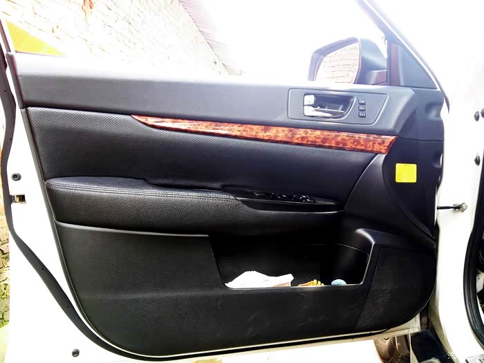

10款傲虎门板的整体图,应该老款的车门都长的这个样吧,自己对位

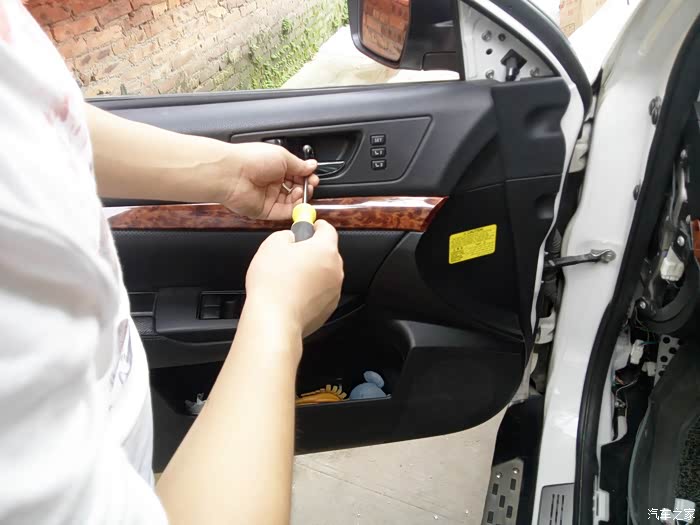

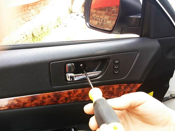

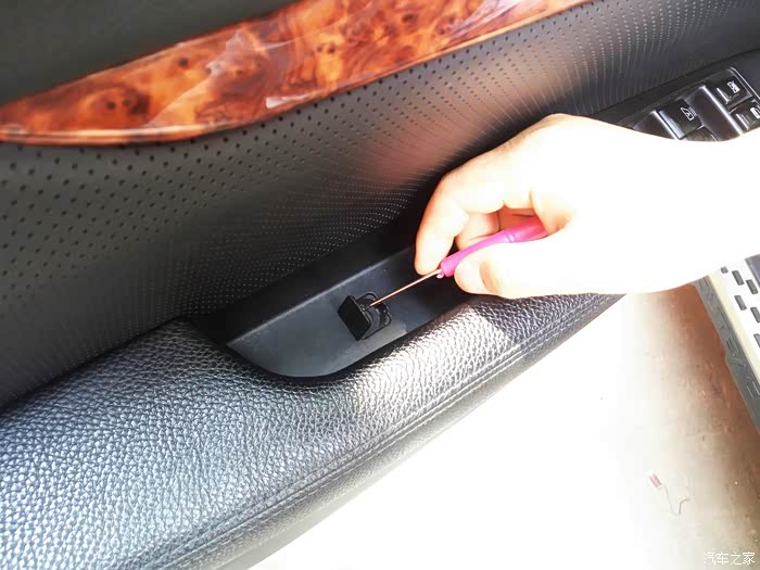

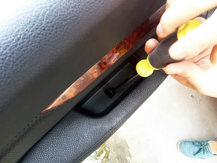

第一步,如图位置的盖板掀开了就可以看到这个螺丝的,拧下来就好,螺丝要放好,别到时找不到
一样的,我这边是用这个小针一样的挑起来的,很简单。
拧下来吧~~~~~~~~~~~~~~~

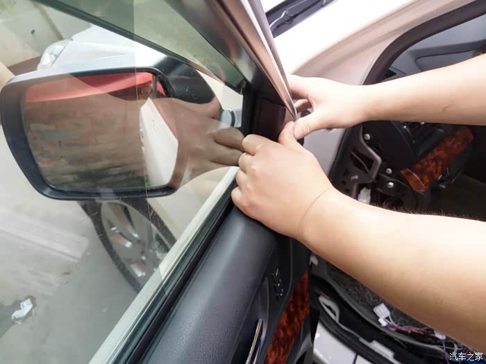

高音盖这里拿下来
高音盖这里拿下来

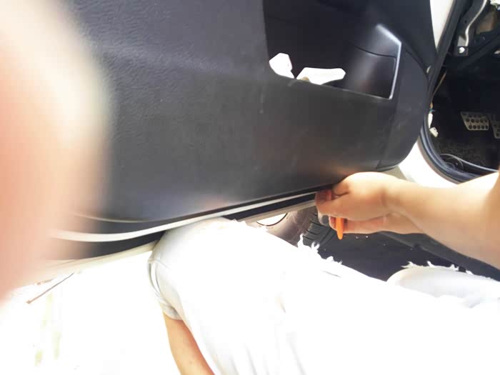

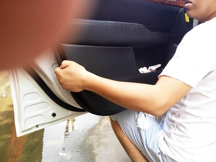

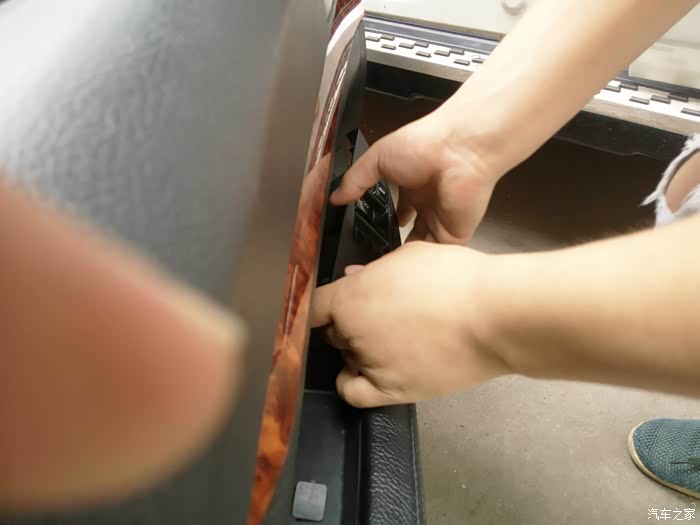

用撬板撬开一下,可以容手伸进去后就直接用手掰开即可
如图,左下位置弄开,里边都是卡扣来着,用力掰开就好的,无螺丝勿惊

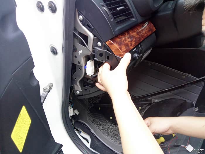

往上扣下来
这里,中控条和拉手的如图往上拿起就可以下来了

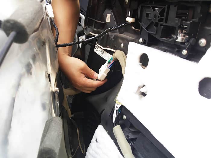

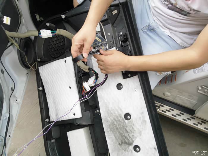

跟门板对应转接的插头都取下来
迎宾灯这里注意,别忽略扯到了,一样拔下插头就可以

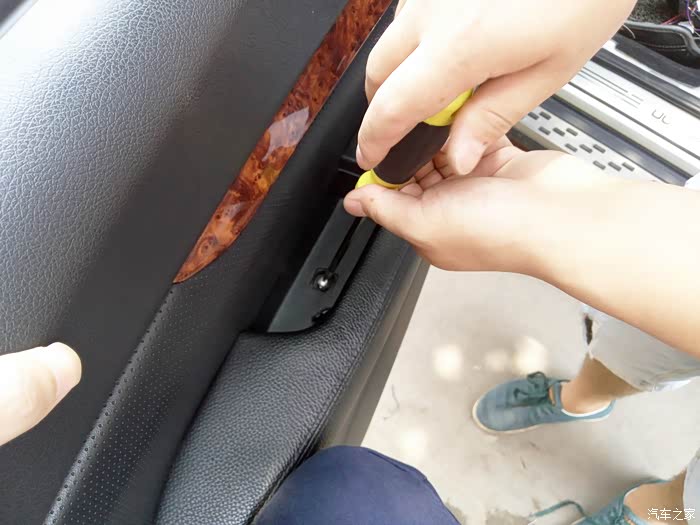

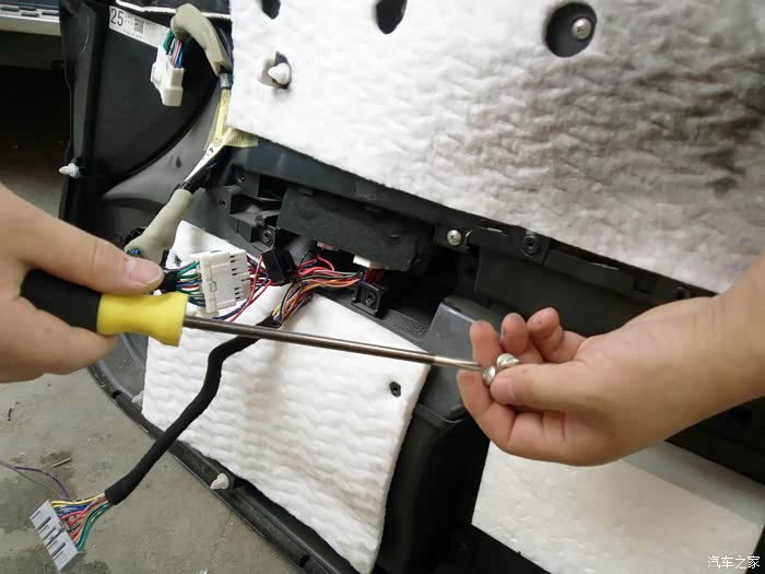

接着得用螺丝刀拧下来4个螺丝了 ,有4个银色的螺丝的,这个到时大家拆的时候就可以看到,我这里就直接拍到最后一个螺丝的图了

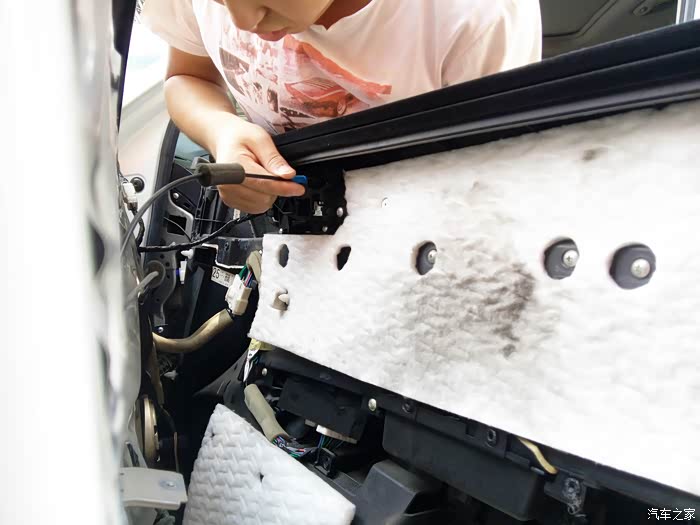

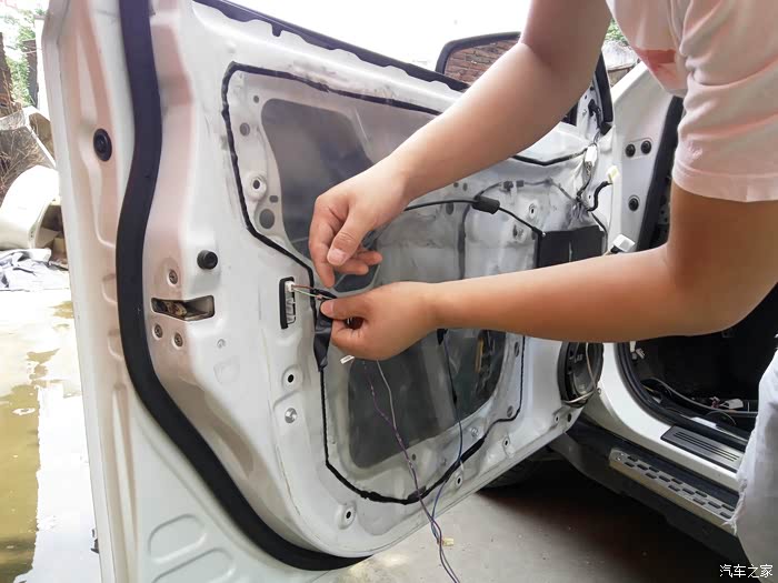

里边螺丝拧下来了这个位置就可以撬开的了
可以用小针顶一下旁边的小孔插头就自然出来了
喏

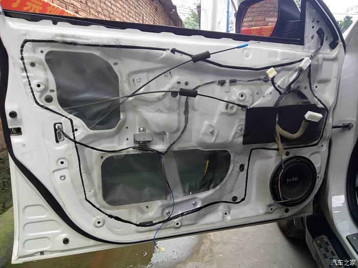

这个是门板盖取下来后的整体图

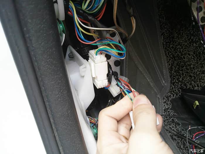

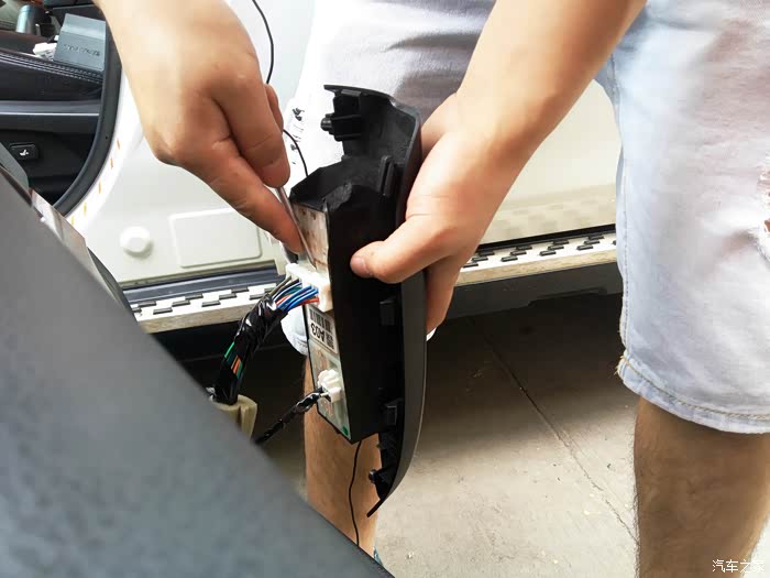

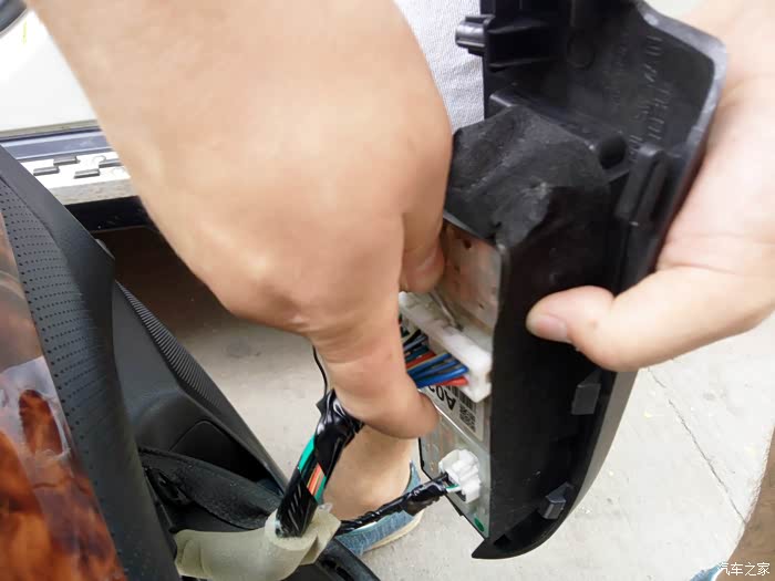

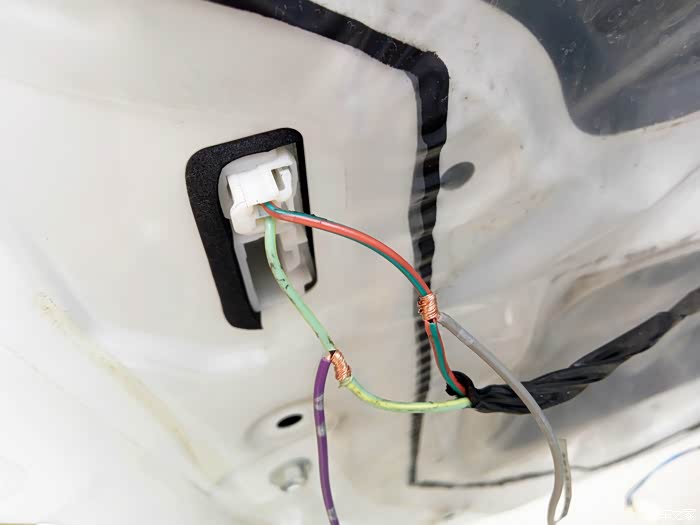

左侧的中控开关锁信号线就从这里接的,我这边是用电笔测了下的,到时大家就可以省略这个步骤了,下图就有说明什么颜色是开关锁的了
翠绿色的是关锁信号线,绿红色的是开锁信号线,我这边是产品的两根信号线分别这样破皮接上去去的,下面得用静电胶带包好
包好细节处理,线接好了就可以准备把升窗中控面板先给装上了

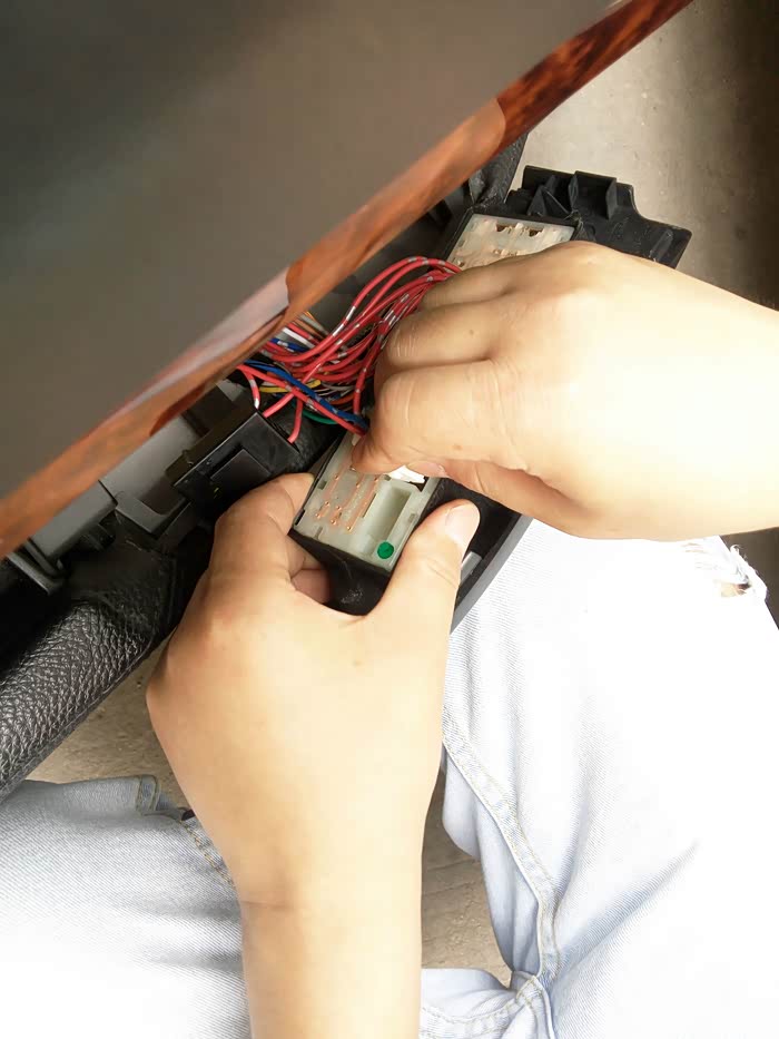

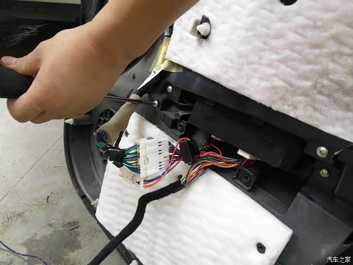

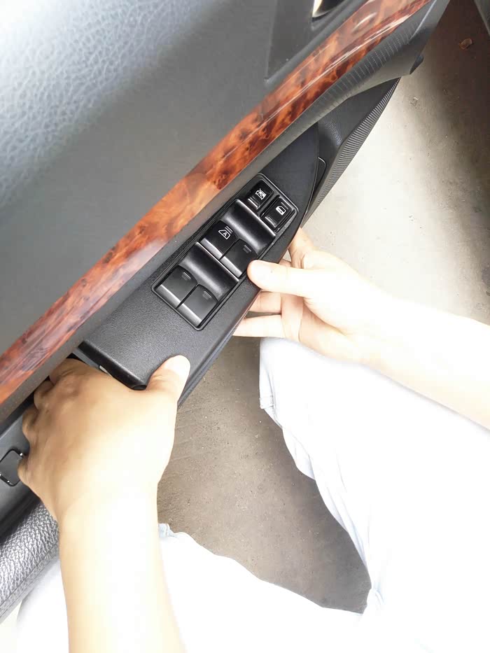

这2个插头插回去,留出来的插头是产品转换出来的了
盖回去
看到2组插头了麽,就是这2个插头跟产品的对接的,然后螺丝先拧回去固定好升窗控制面板先
螺丝复位

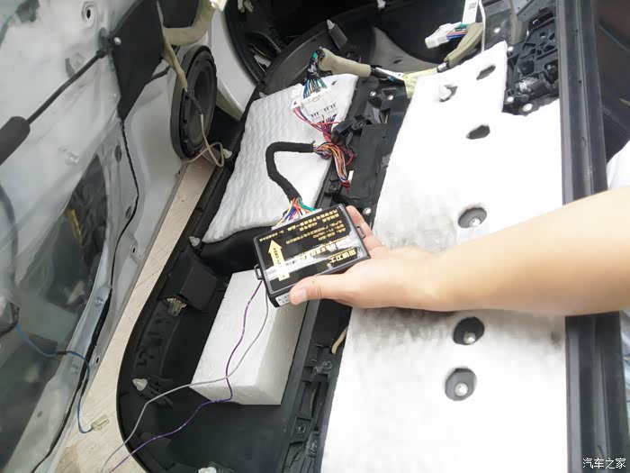

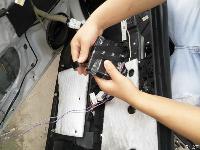

再插上产品的主机

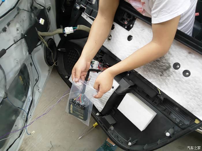

主机得套好防水袋,避免受潮或者雨水弄到里边去,特别南方地区,回南天一定得包好
线束插头对接的就没有拍了,看图片应该就知道就2组插头升窗控制面板拆下来的那2个小插头对接好就可以的
主机套好防水袋用静电胶带包了一圈

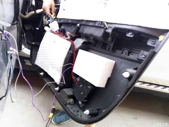

主机就固定在这个位置了,红色的是固定好主机后产品的线束走位处理来着,这样显的整齐些

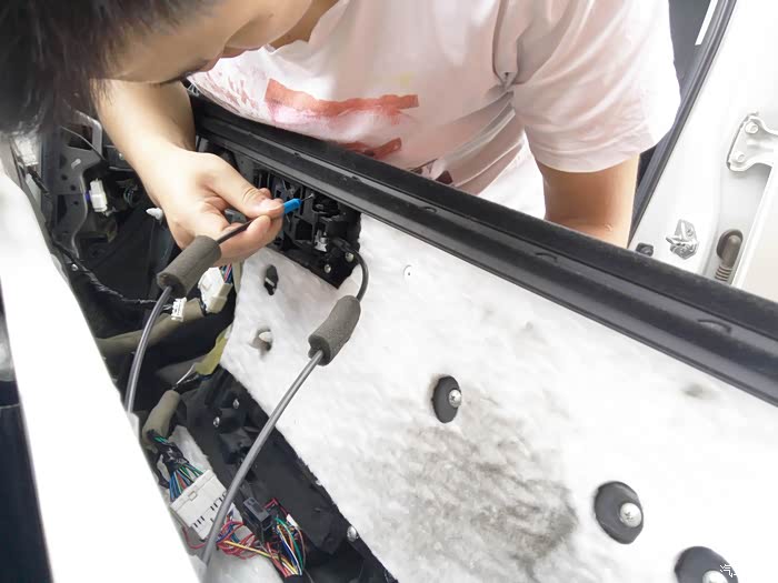

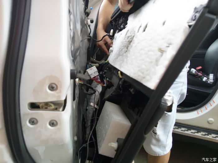

对应插头转接好了就可以盖回去了,这个位置的扣回去
整理好线束
从上往下扣下来就可以的

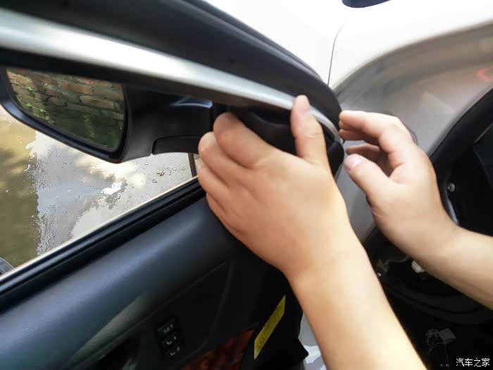

下面开始整折叠器的,图比较少,只能让大家知道接什么线和怎么拆下来的了

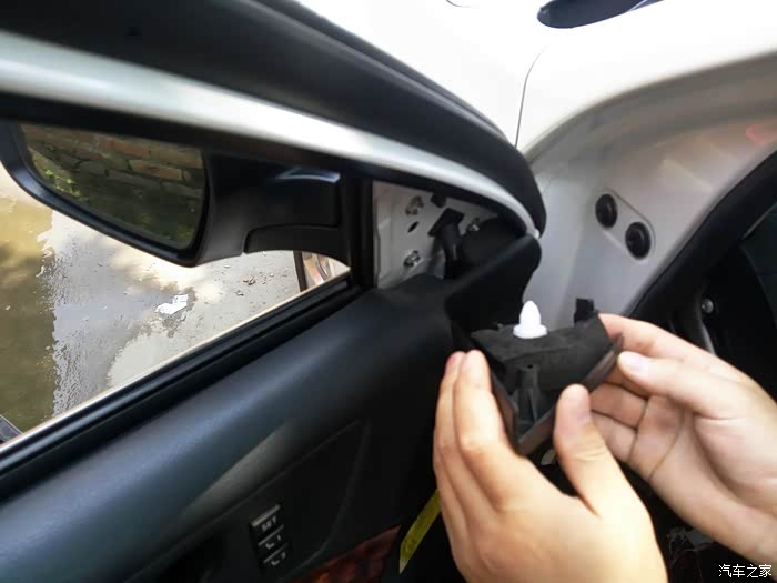

侧盖直接拿下来,然后拧开这个螺丝
从这里掰下来就可以的

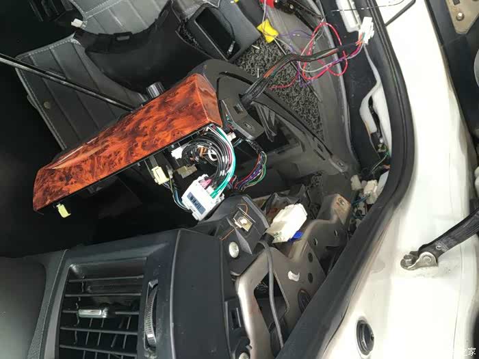

这里是对接好折叠按键背面的那个插头

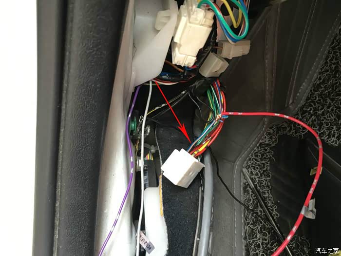

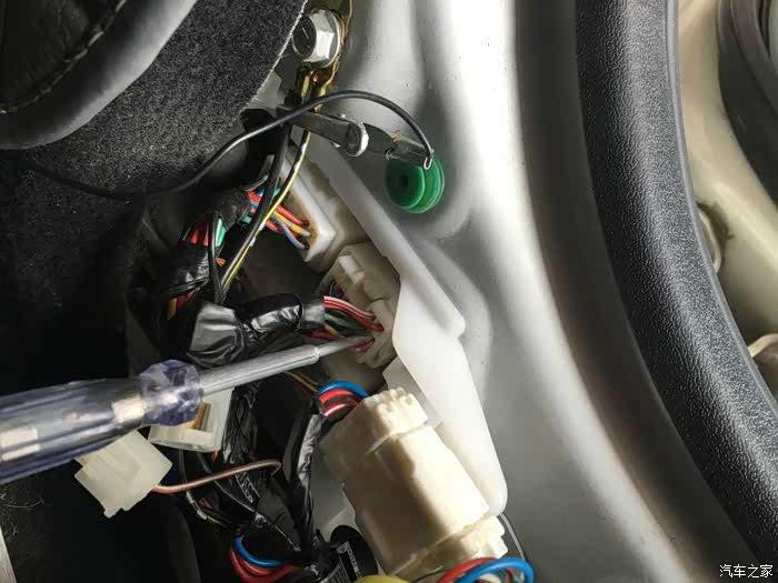

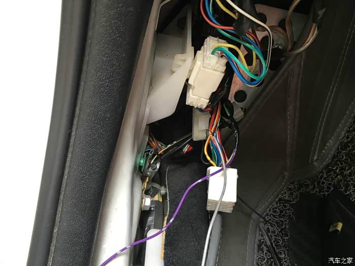

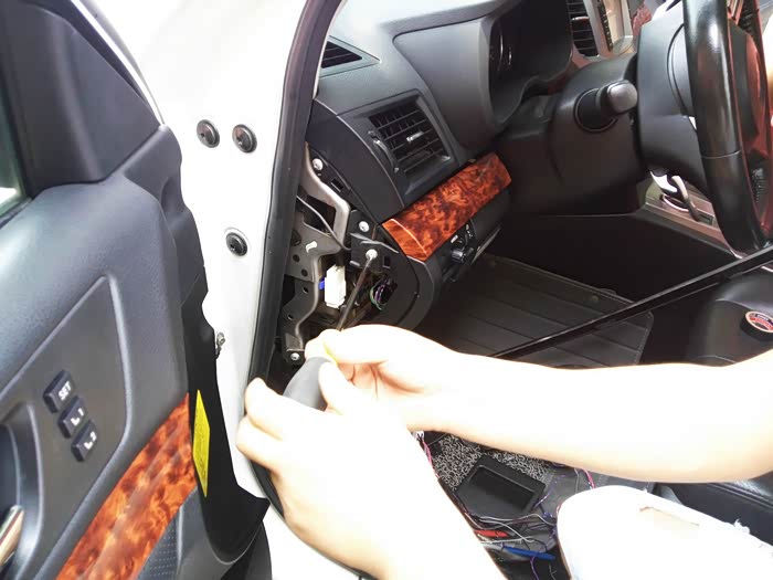

这里是门槛条的位置,电笔扎着的地方就是电源线的

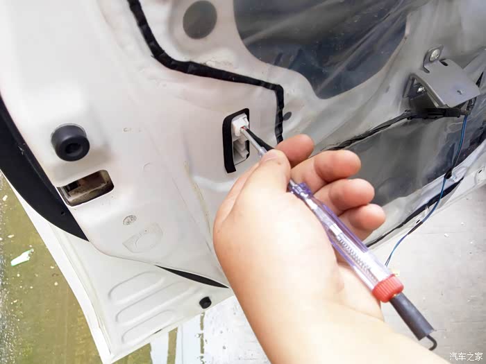

箭头指的位置就是产品的电源线

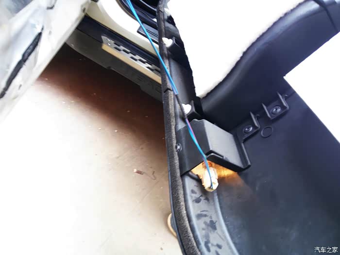

这两根的是开关锁信号线的了
如图接上用静电胶带包好,插头插回去就可以的
