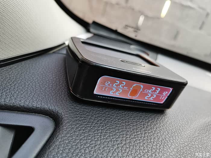

【监测胎压】

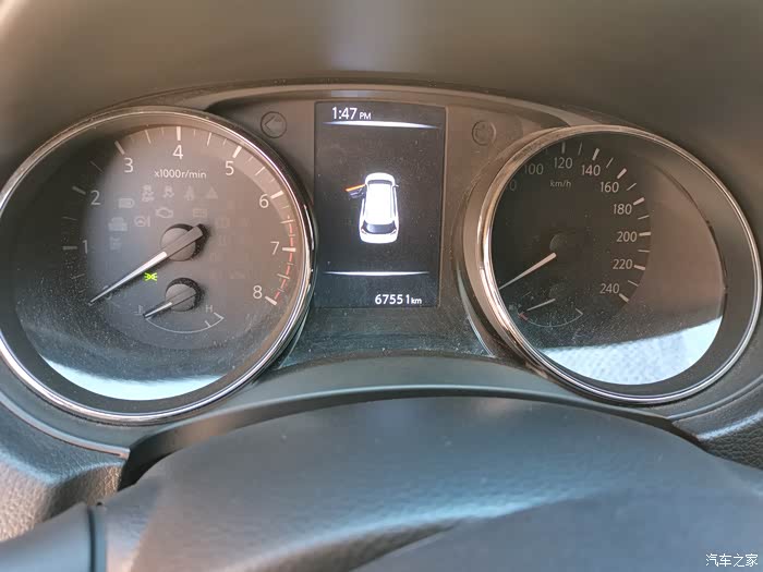

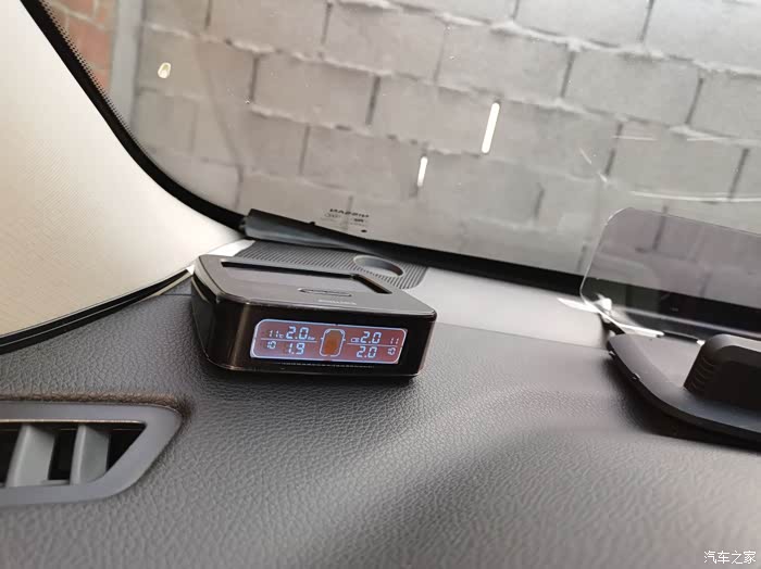

今天周末,时间比较宽裕,所以就对自己的爱车日产奇骏进行了轮胎胎压的检测,用胎压监测对每个轮胎的胎压进行监测,发现胎压确实由原来的2.3降到了2.0和1.9,所以气温对轮胎胎压影响是比较大的,因此,有必要对轮胎的胎压进行充气加压了。
【监测胎压】

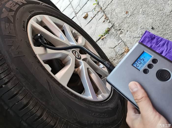

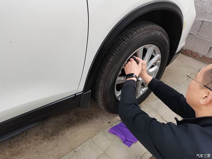

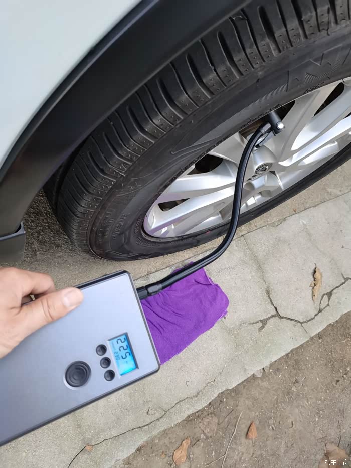

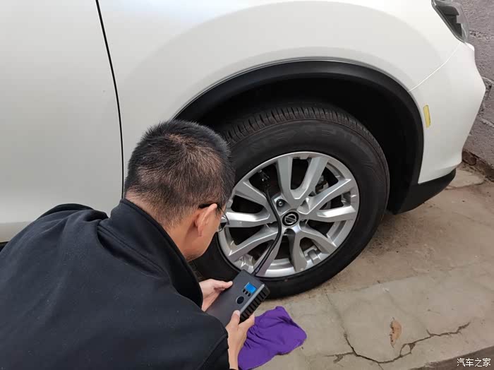

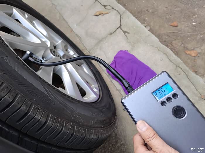

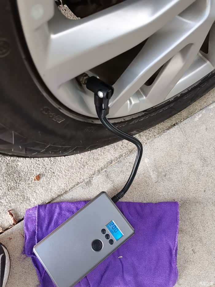

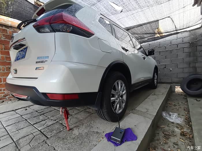

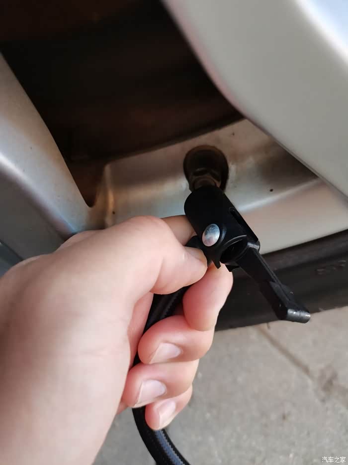

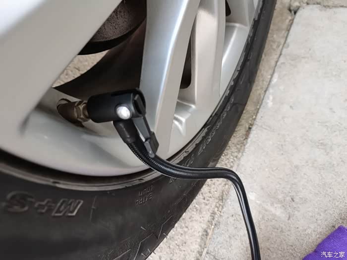

【开始充气】

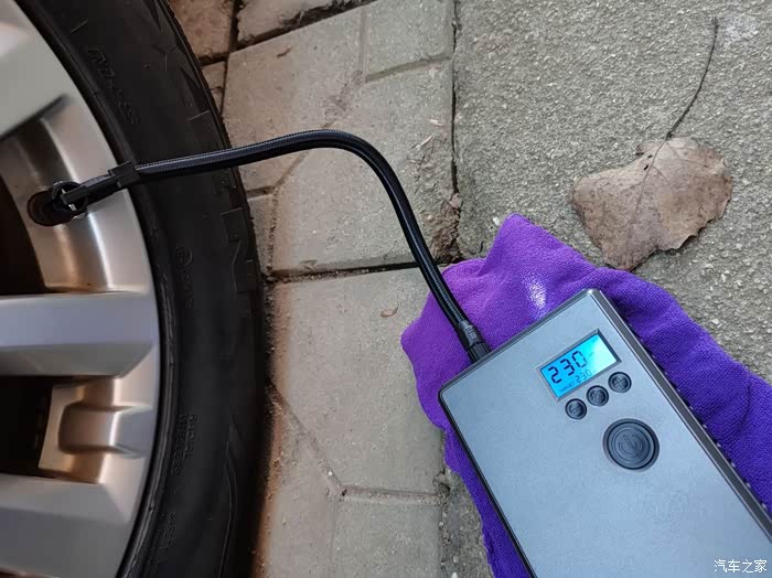

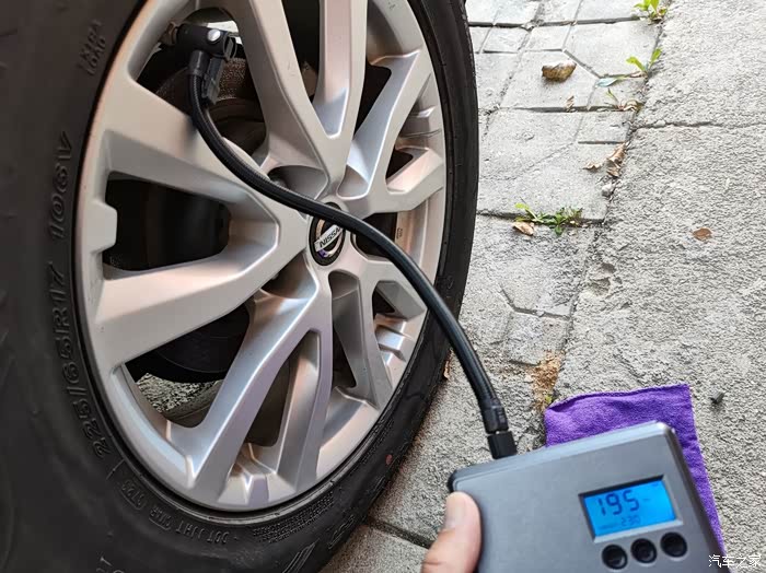

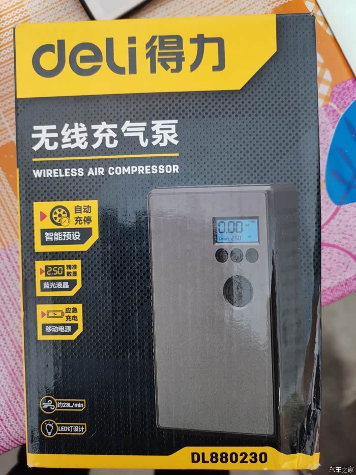

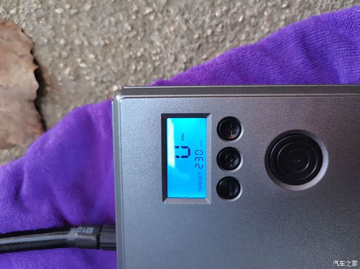

说干就干,轮胎胎压充气最方便的方法就是使用车载充气泵对轮胎进行充气,自己使用在前几年汽车之家众测获得的得力无线充气泵,这款充气泵是不用使用车子上的电源就可以直接为轮胎充气,以往按照从前轮到后轮,从左侧到右侧的顺序给轮胎进行分别充气,这次自己为了检测一下上一次更换新轮胎时候,是否把轮胎的顺序安装错误,轮胎位置否和胎压监测的轮胎位置匹配,因此自己就采用了从左侧前轮到左侧后轮,然后再从右侧前轮到右侧后轮的顺序对轮胎进行充气,这样更好的能够辨别出轮毂的监测匹配的是否正确一致。
这样一检测确实发现了问题,左前轮充气的时候胎压上升,但是充完气以后自己通过车内的胎压监测,可以发现原来左侧轮胎胎压数值,胎压监测却显示的是右前轮,这就说明上一次安装师傅给把轮胎安的位置交叉安装反了,这样一来自己心里也就有数了,接着为后轮左侧轮胎充气,和其他两个轮胎分别充气,每充完一个轮胎胎压,就到车内看一下胎压监测,就这样其他三个轮胎都充完气了,也就确定出自己轮胎,目前就是前面两个轮胎的位置安装反了,后边两个轮胎是正常的。

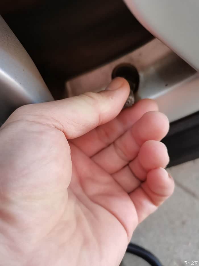

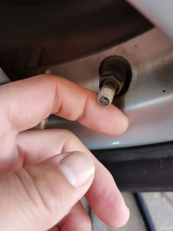

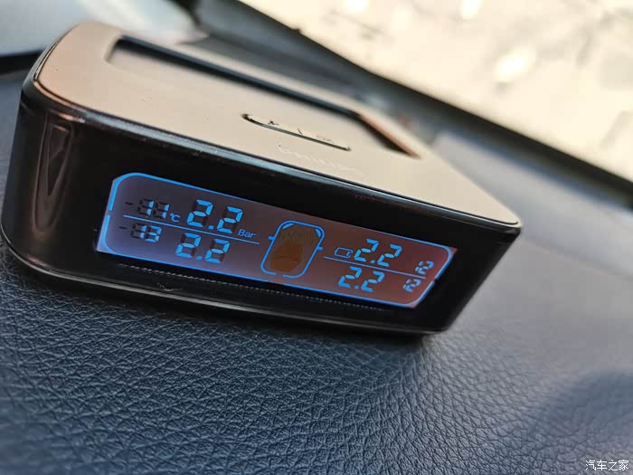

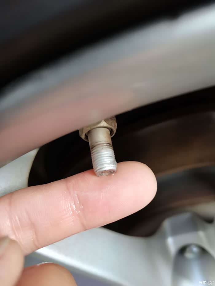

三个轮胎充完气以后,采用老司机古老的检查,气嘴是否漏气的方法看了看,没有气泡产生,所以四个轮胎算是按照标准设定气压充完后将气门嘴的帽子挨个安装上,这就大功告成了,再到车内胎压监测对比一下,基本上和设置的轮胎充气泵设定的胎压一直,就有一个轮胎胎压只差了0.1,这么小的误差,不影响大的安全,所以认定充气泵和胎压监测都是比较准确的。
周末开车出去跑了一个来回市里,看到路上轮胎胎压监测所显示的轮胎胎压都在2.3,所以本次轮胎充气是成功的,这样就可以更加更加安心的开车上路,更加安全的开车到达目的地了,今天停车一晚上胎压到了2.2,一切正常。
