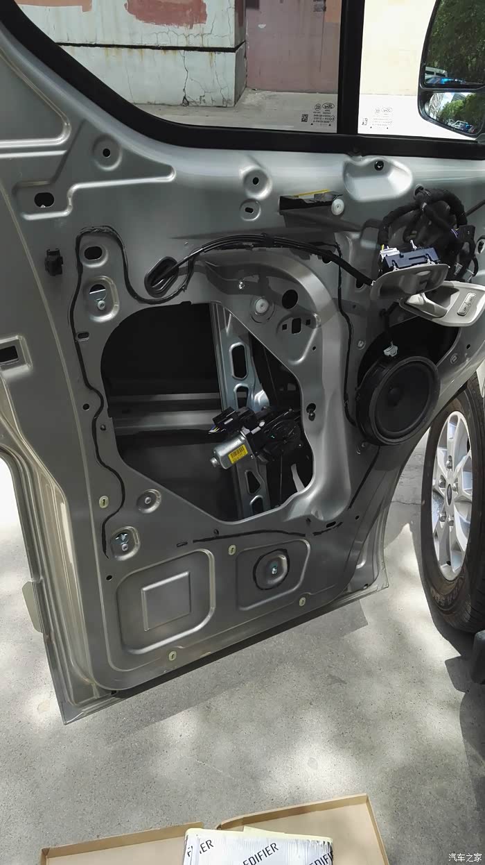

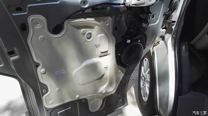

前门内装一共10颗螺丝,拆的时候要小心。卡扣拆断了可以去网上买
前门里面什么止振隔音措施都没有

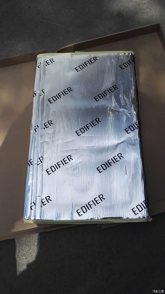

我买的这个止震板,纯丁基胶的,白色胶体,无任何味道

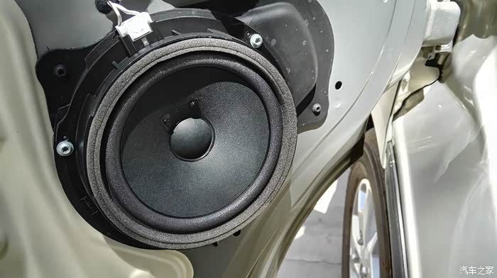

这是原车的喇叭,说心里话音质还可以。但是换了之后音质变化也不小
废话多点,还是换了吧

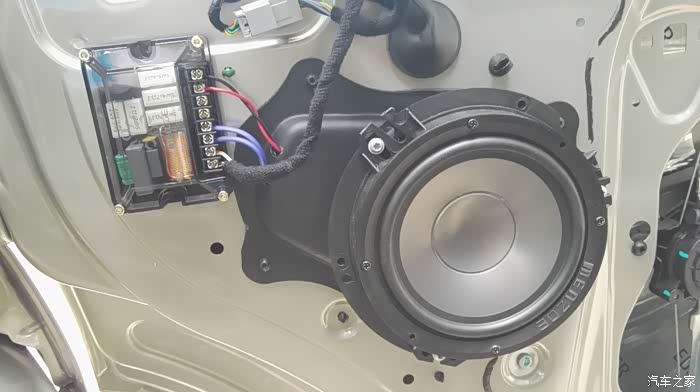

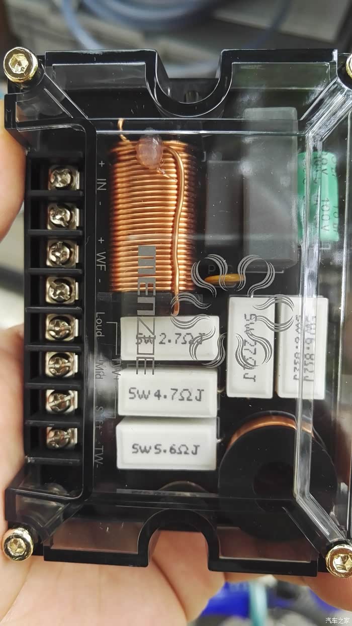

我用的这个,MP-HML165 魅颂6.5寸铝盆低音,东西做工还是相当可以的,这东西我不迷信进口品牌,关键是分频器一定要做工好。少了这东西高音的层次感是不明显的

来张分频器的大图

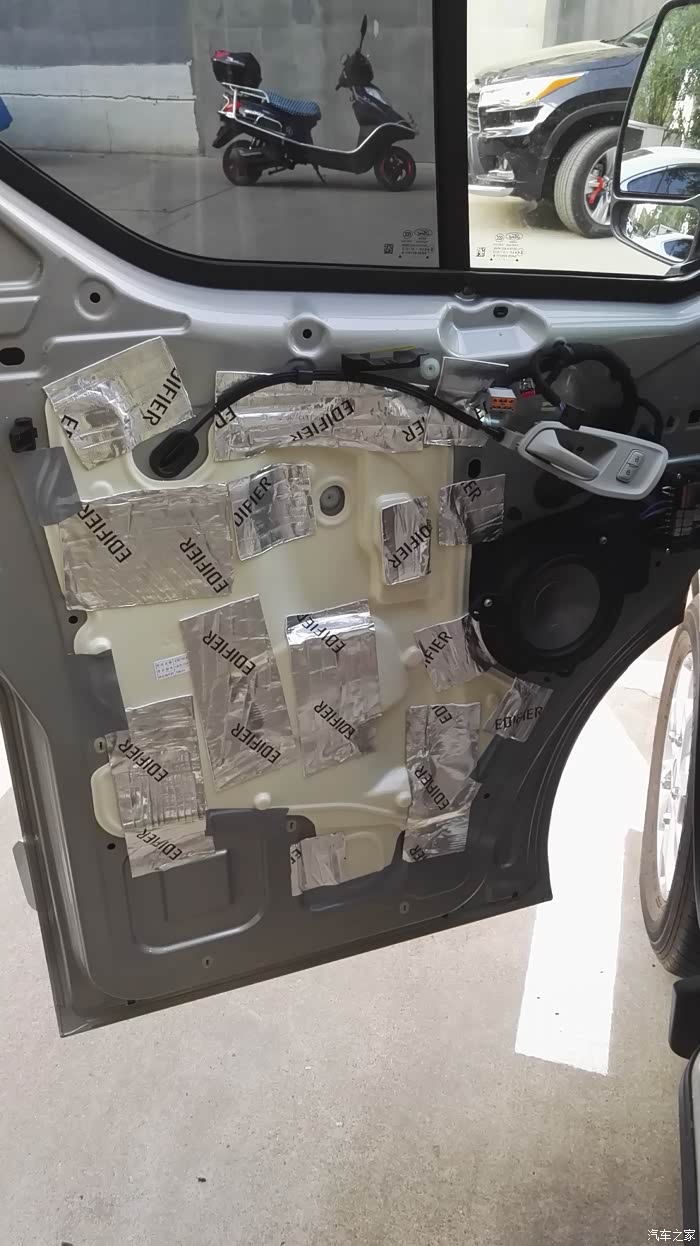

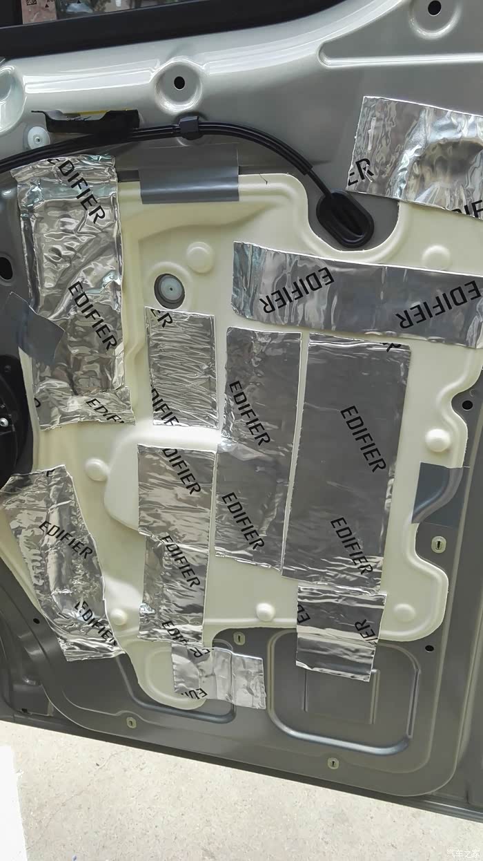

门内的止震板忘拍照片了,也是这样裁成一片一片的按次序贴过去,朋友说我贴的像卫生巾?像么?那就再来一个门
这样贴也是有理由的,北方冬季气温低,丁基胶和钢板的热膨胀系数不同,夏天很贴合的部分到了冬天搞不好就会起边,之前还看过整张止震板冬季脱落的。裁成小块,膨胀率小不易掉,再者说主要是改变车门的共振点,只要不共振就OK了。
像卫生巾么?不像!

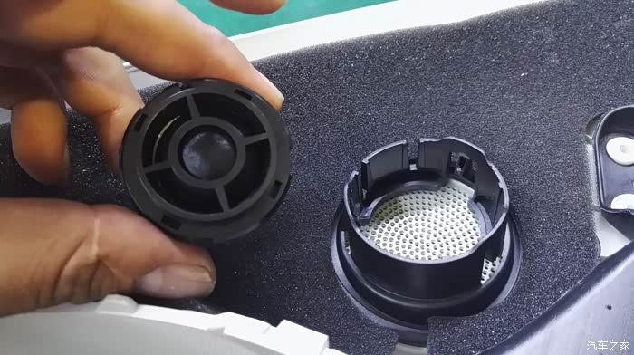

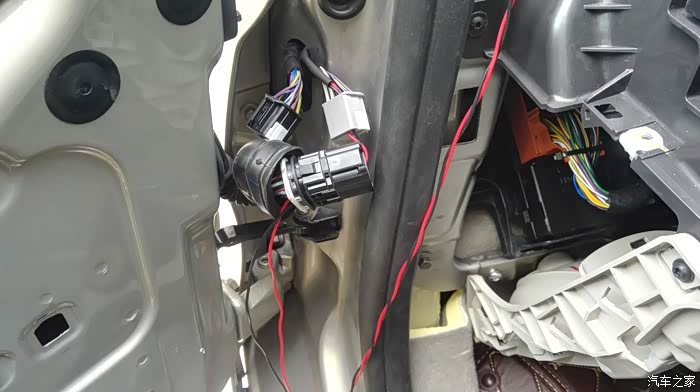

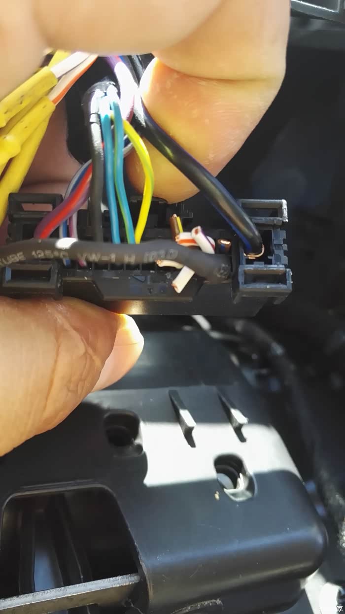

前门串高音喇叭线的时候这里一定 要小心处理,正好有两个大插头的孔可以用,一定要把接插件拿出来处理,这里不会弄的话可以联系我。容易碰到胶皮套管拆下后就转不回去了。其实是安装方法不对,要把门框上的接插件拿下来,套好胶皮套后再装回去

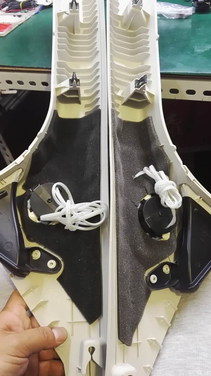

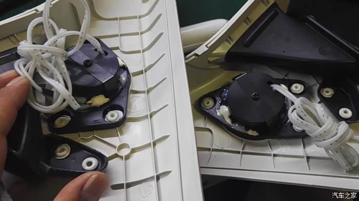

费劲巴力的穿线,接分频器就是为了两个A柱上的高音头,
这是原车的,拆 掉,再用斜口钳把原来的喇叭支架剪掉
有余尺寸原因一寸半的高音喇叭只能用胶粘了。我用了三种不同类型的胶,分别是白色的高温热熔胶(透明的一晒就化了),哥俩好AB胶,还有704 软胶,三种软硬性质和熔点各不同的胶,间隔着打了一圈。
这个是魅颂的蚕丝膜高音,很清透。不黏腻

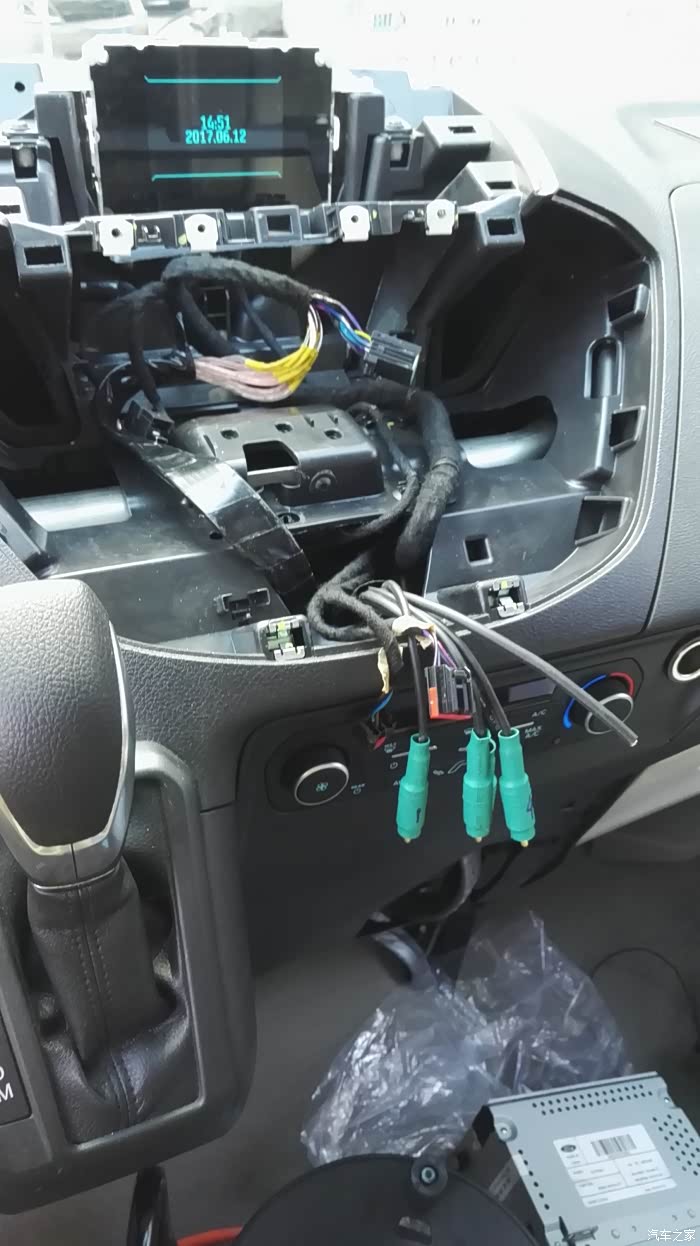

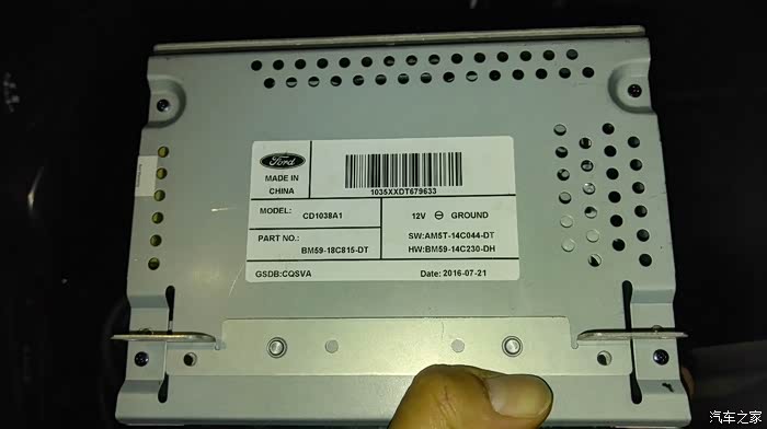

原车机头1038A 的,我没想过要换大屏导航,压根没想过,理由是大屏幕共振,屏幕太亮高速夜路长途的时候晃眼睛,再者说安卓机头的盲操能力几乎没有,所以不考虑。

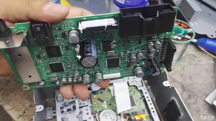

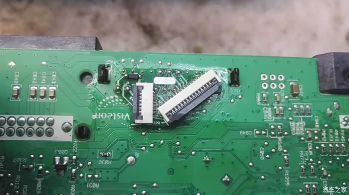

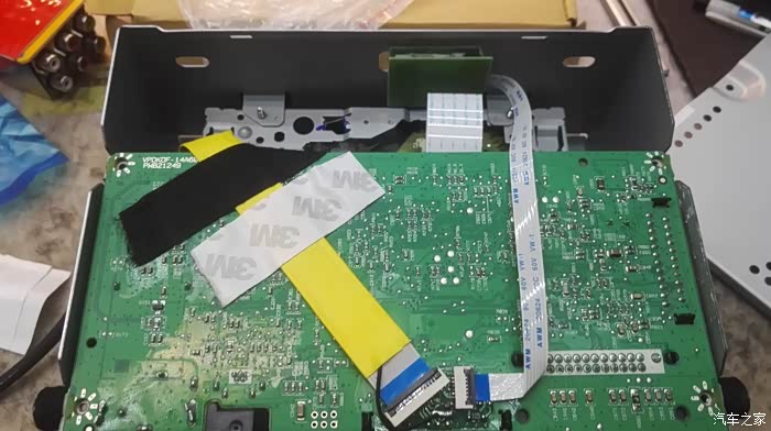

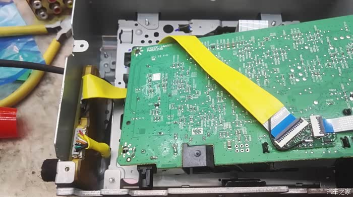

机器再拆就这么一块板,改起来简单多了。

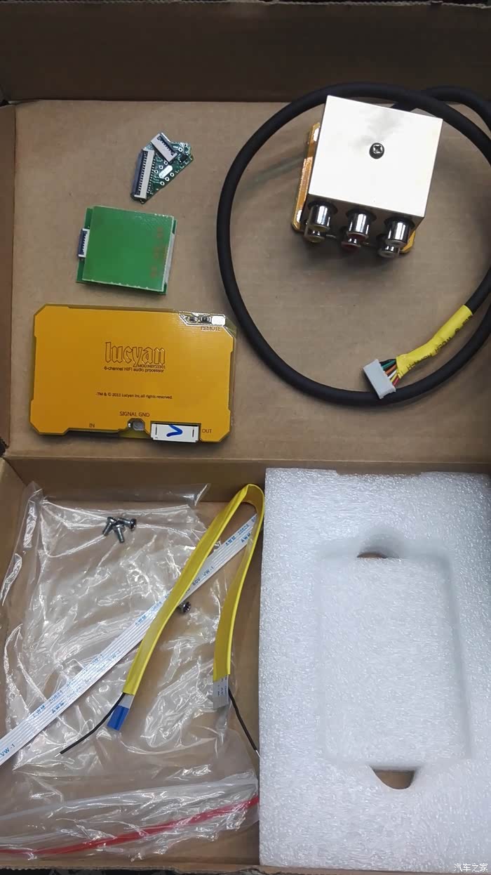

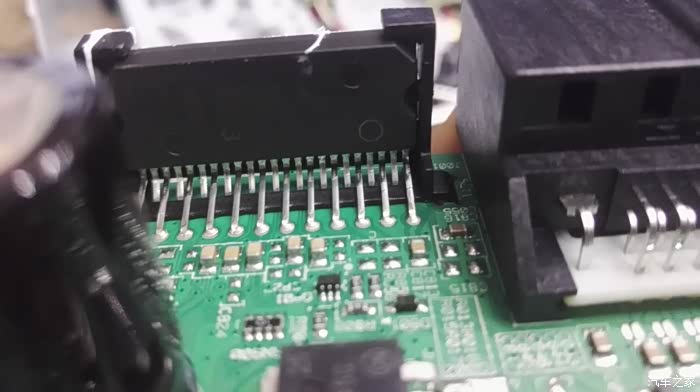

原车70072 功放块,效果还是可以的,重点问题来了,车载音响改装一直就是两派,一是改装店糊弄活的简单派,汽配城命名高转低,真名叫高电平信号衰减器,也有叫高频衰减器的。其实功能都是一样把原车机头出来的功率信号强行的衰减降低,然后在输入功放内放大出来。这下问题来了,一个大功率信号被衰减的时候很多细节部分也一并被吃掉,不管有源无源的高转低都是这样。这就是很多人的音响改好后没什么质的提升,钱还不少花的原因所在。
我的选择是多花钱办好事,一个魅颂的原厂高转低180多,而我宁可多花近一倍的价钱去买这个,rca信号转接板,不是知名大厂的东西,是一个国内发烧高手的作品,针对各种车型各种功放都有专门车系的转接板,买的时候告诉他是什么车型就够了。这东西的目的就是在机头功放块的输入前级把音频信号抽出来,在经过运放电路处理后输入功放机。别小看这么几个不起眼的小东西,甚至还有点DIY 的感觉,但是效果是远远好于高转低这类东西的。因为这东西是真正能做到信号无损的,高转低却不能,(高转低只能做到衰减的多少,完全不能做到无损)
这就是专用转接板的安装位置,在功放块的背面

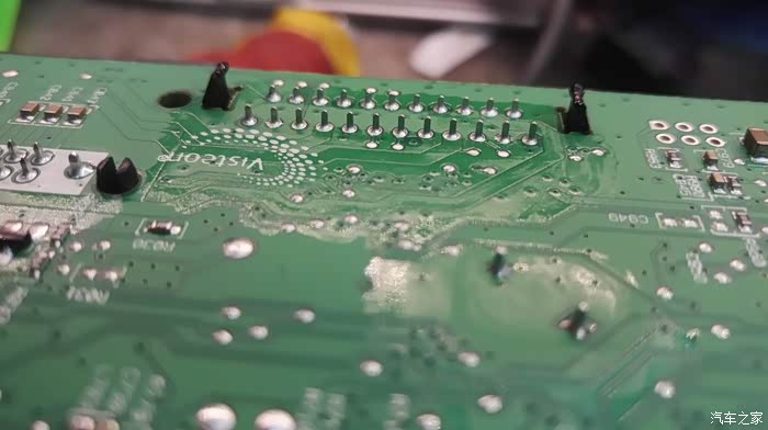

焊接前,把用不到的长脚用水口钳剪掉,否则小板装不上

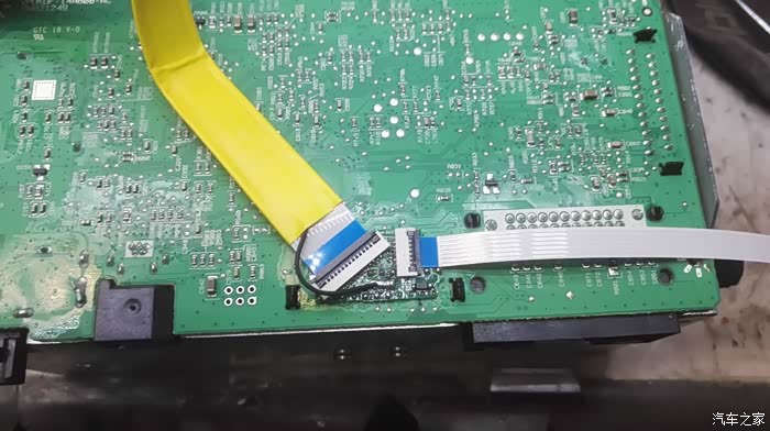

模块背面有3M 胶,直接粘上就可以,不会掉。
还有一个

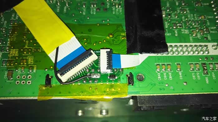

贴这里,排线用醋酸酯胶带固定好,没有的可以用3M 双面胶也行
记得做好板子之间的绝缘
然后再装车就多了一组接口出来,这组接口可以把外面的不锈钢外罩拆掉,否则装不进下面的窟窿里

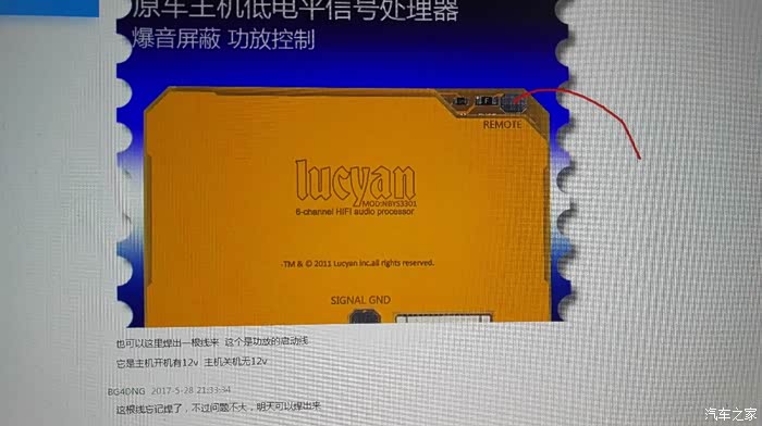

这里划红线的是功放的开机信号线,这条线可以不接,因为福特的机器是可以不用钥匙开机就可以一小时模式启动的,用这根线无法控制功放的开关机,想要和以前一样可以通过机头来控制音响要用到原有的喇叭线。如下图
我是用的最右下角的一条喇叭正极线,这个点只有6V 左右的电压,但是完全够用了,控制功放开关机没有任何问题,和原车一样

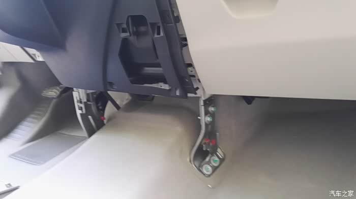

走线着实费了点劲,从仪表台这里下来

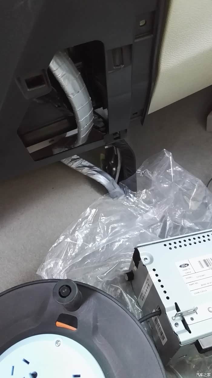

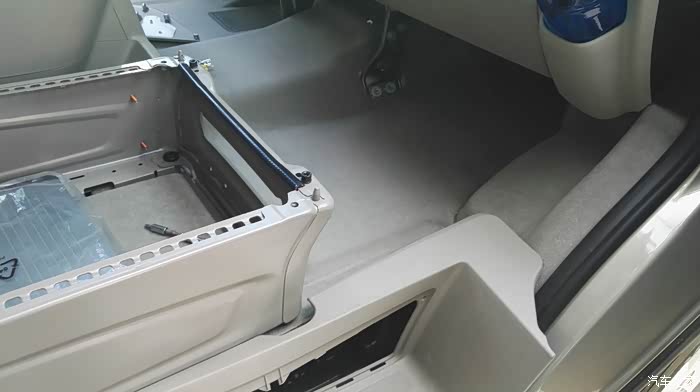

穿过这里,从下面进地板下面,底下是泡沫板,直接穿过下面去就可以,走线的时候还要把副驾驶的门槛拆掉手伸进去一点点的弄,费工费时,没有更好的办法。

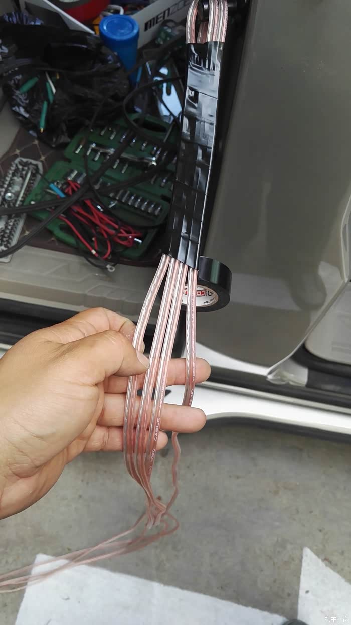

宽的扁平灰线是自己做的,用胶带把几条线并排粘好,一点点慢慢缠,这个是从机头到功放的信号线

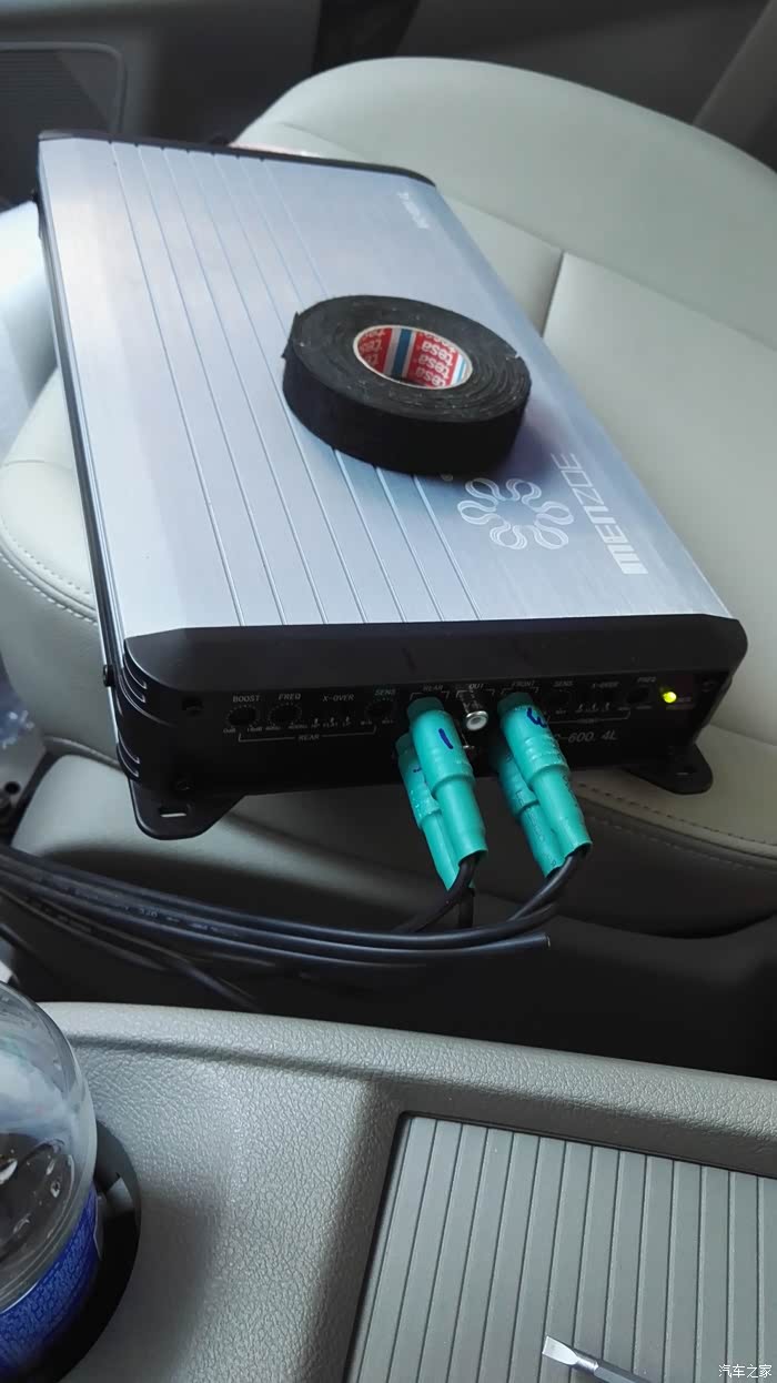

咨询了多人,拆了多个地方,最后还是把功放妥协到副驾驶的座下,电源线是从驾驶座地下经过中间杂物箱过来的,这里就不细表了。
原机头接喇叭的线剪掉,和新铺设的喇叭线接好,记得看好正负极,别搞反了,接反了,喇叭相位就错了,声音会比较别扭。一切整理好之后把线塞进孔里,然后复原机头和控制面板,宽的扁平黑线是自己做的功放喇叭线,用胶带把几条线并排粘好,一点点慢慢缠,着急是做不了的。。
功放,前后左右、输入输出的几个插座要仔细慢慢找出来,急不得的。
