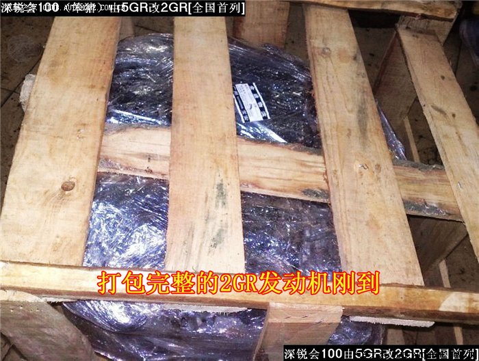

今天终于把爱车送过去动手术了。
万众期待的日子,这也让我失眠了好几个晚上的日子,也让师傅失眠好几晚的日子终于来临了。我们要把锐志从2.5改到3.5排量去,可想这应该是全国,甚至全球首列吧。呵呵。。车子到位了,首先当然是把5GR的发动机给卸下来。用了不到半个小时。就已经把5GR给请了下来,接下来,就是把5GR的所有电子线路和电脑。连接到新心脏---2GR上去,在连接过程中。发现2GR的心脏比5GR的心脏要大不少。而且进气支管都要大,而看起来有点象电影里头的异性似的。呵呵。。。“其实它本来就是个怪物”然后就把一些线路作了些修改,经过一个多小时的连接。我的爱车新的心脏终于准备完毕,改做移植手术了。把新的心脏移植进去!呵呵。。。这时候心情特别的激动。一想到这“怪物”马上就要嘶吼起来了!其实此时此刻还有另外一种让我非常担忧的心情。那就是怕失败,怕躯体无法适应新的心脏。真是害怕失败的出现,这是为自己的爱车一直祈祷~!呵呵。。。在移植过程中,原本我们认为要做排气管需要切割的,不过这一装上去,太让我们高兴了,居然位置完全匹配。呵呵。。一个多小时又过去了。
整体经度算是很顺利!最振奋人心的时刻终于到来了!师傅检查所以的安装位置、所以的锣丝位置、检查所有的电路,一切都准备好了。点火时刻到来,当然,这点火仪式当然是由大师傅来点啦!呵呵。。。。三、二、一,首次点火。。。。。失败!!!这次马达转了几秒钟就停了下来。心跳加速,接着第二次点火。。正常启动~!!!历史的一刻,太激动了。
哈哈。。。点火成功后。证明5GR的车身与电脑是匹配2GR发动机的。点火成功后!接下来的事就是简单了!呵呵。。。
接下来大家请欣赏改装过程的图片
