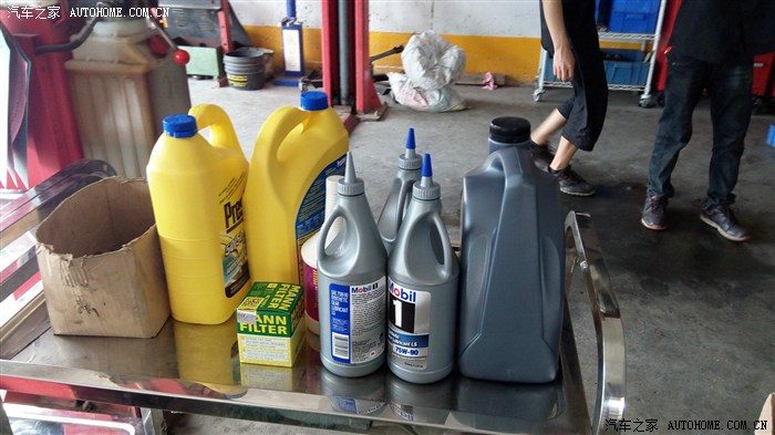

上货了,四油一滤合影。

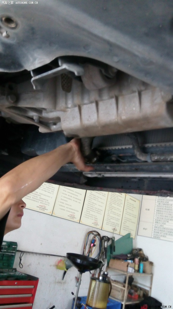

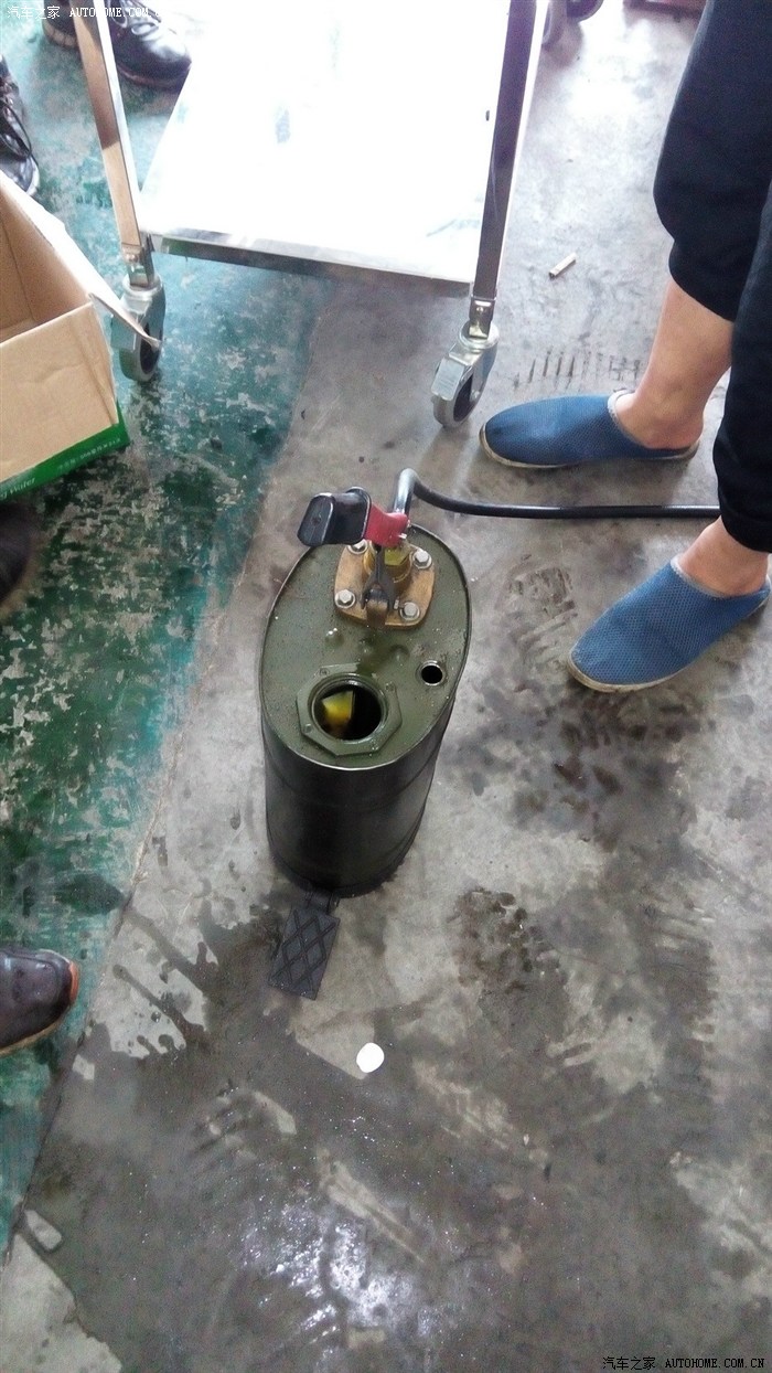

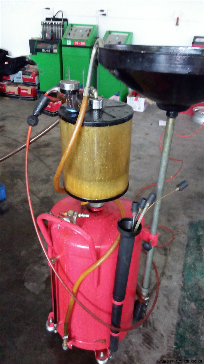

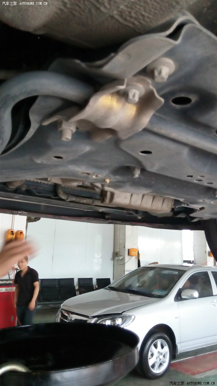

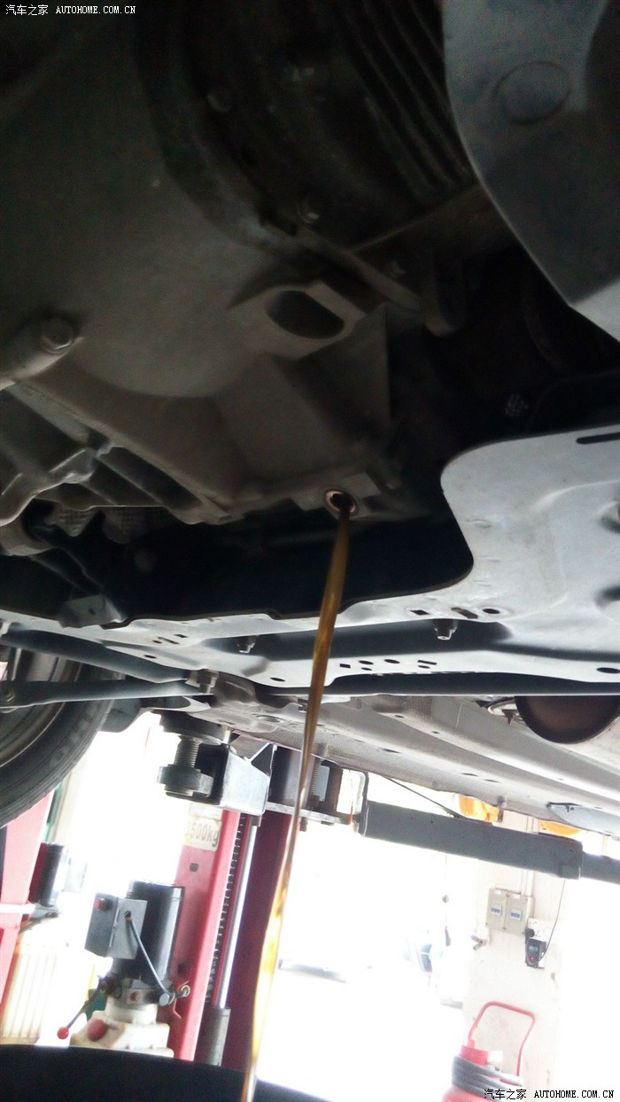

这次换机油,因为抽油机有问题,所以改用放的,小工拧放油螺丝时,我心疼啊。

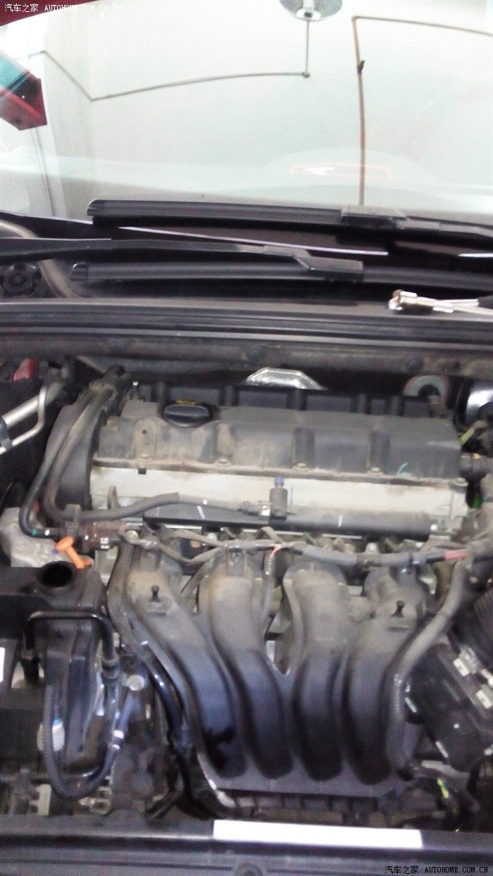

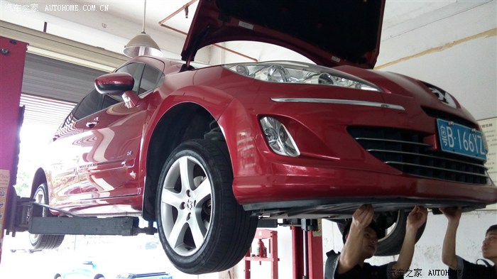

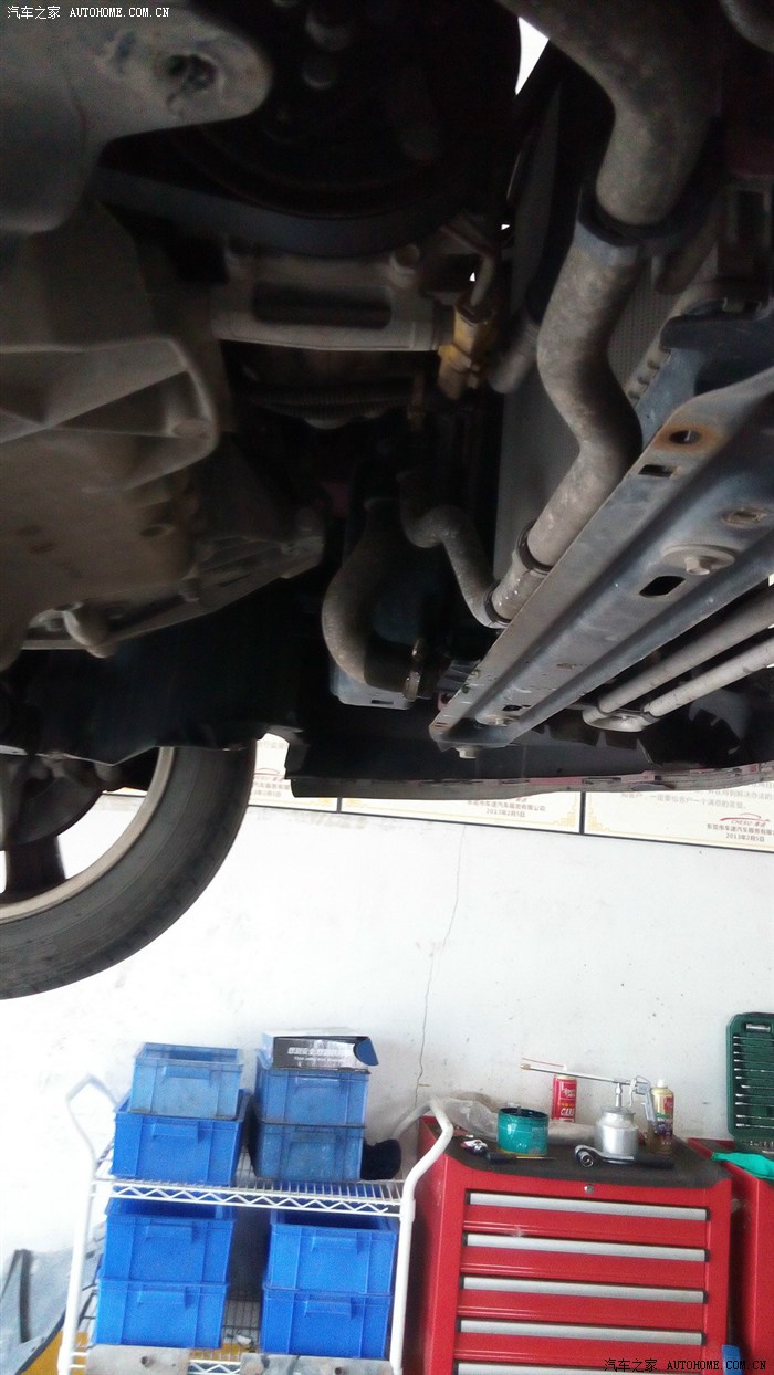

升起来了,工人在拆发动机护板

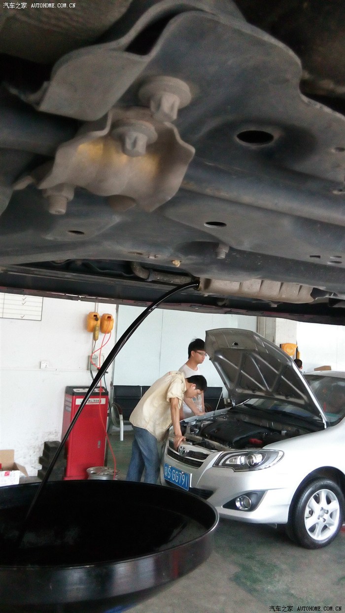

借用漫步哥的一句话,小8撒尿了。嘿嘿。师傅说油还可以,能继续跑一段时间。但是要跑长途了,换油是必须的,也是为了给坛子的车友们交个功课。

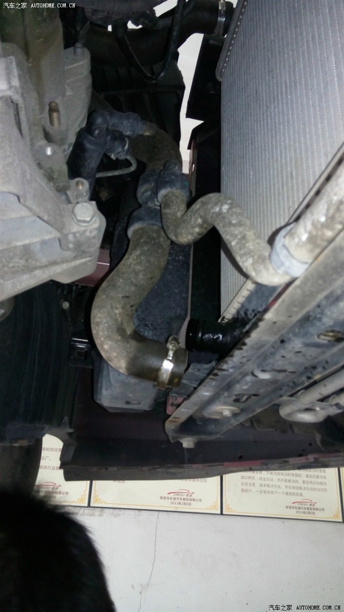

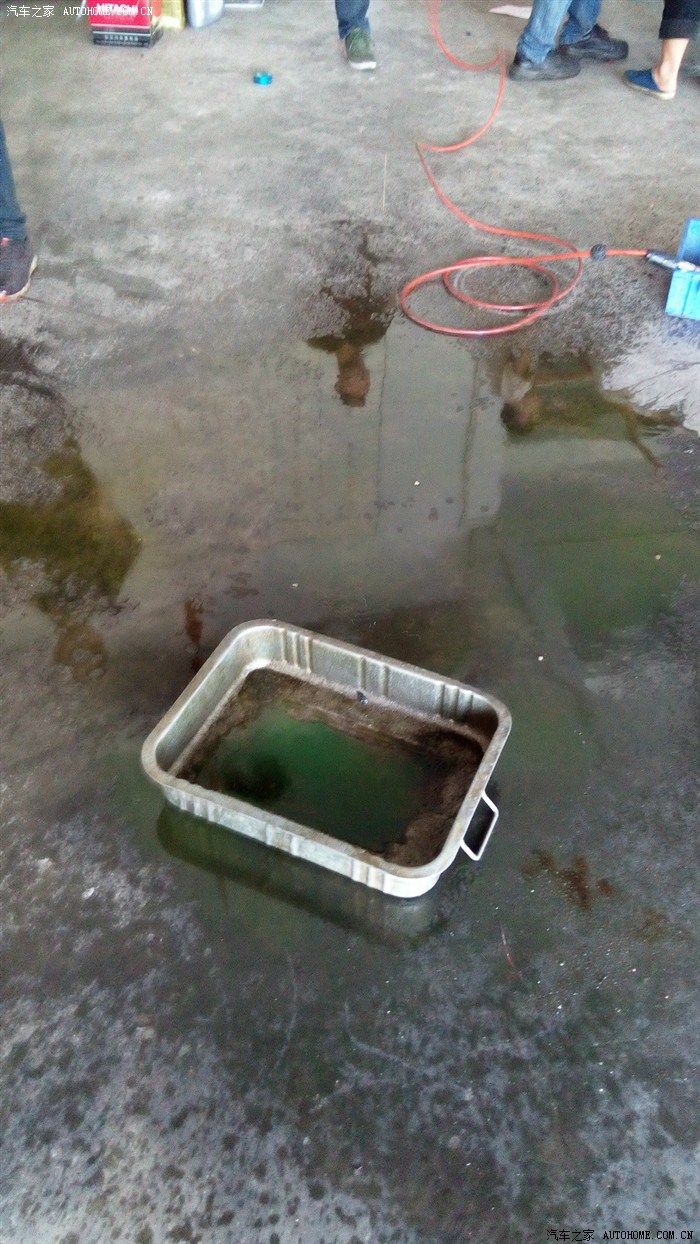

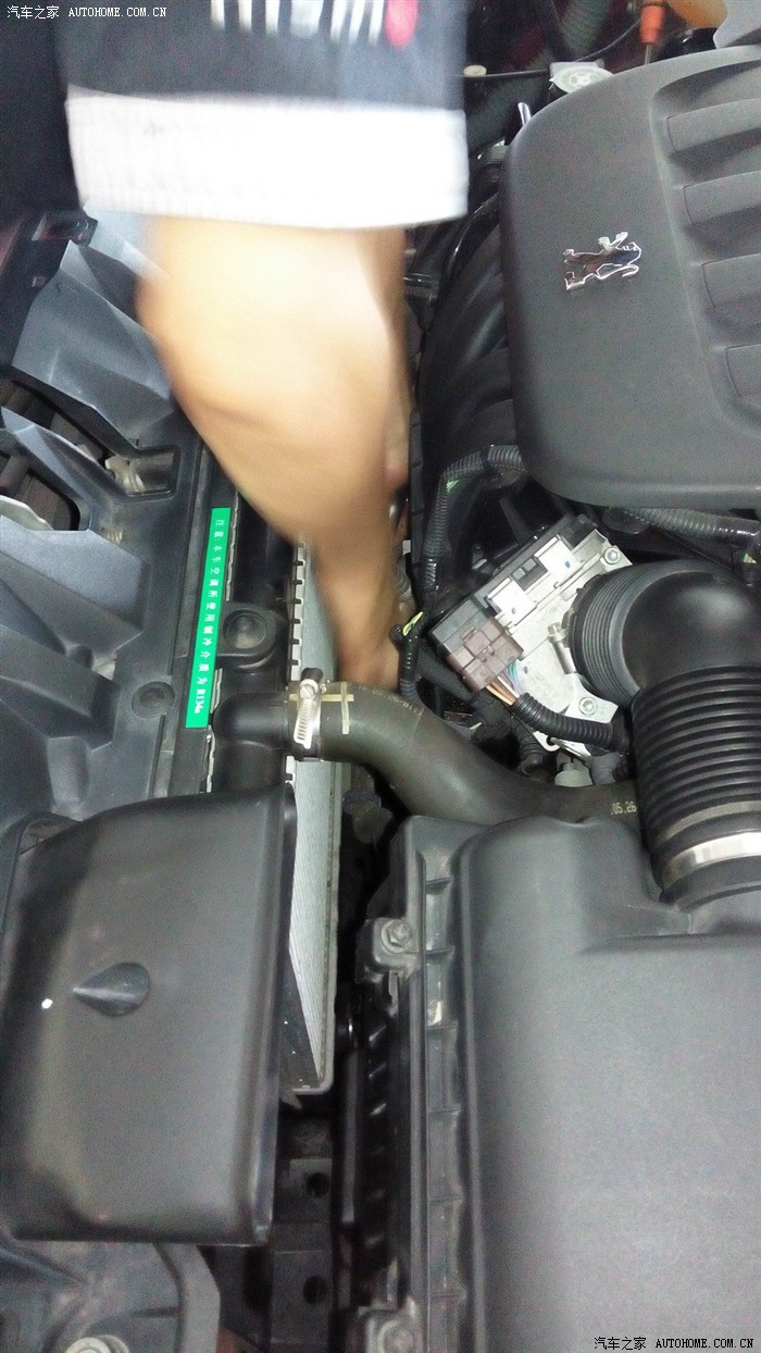

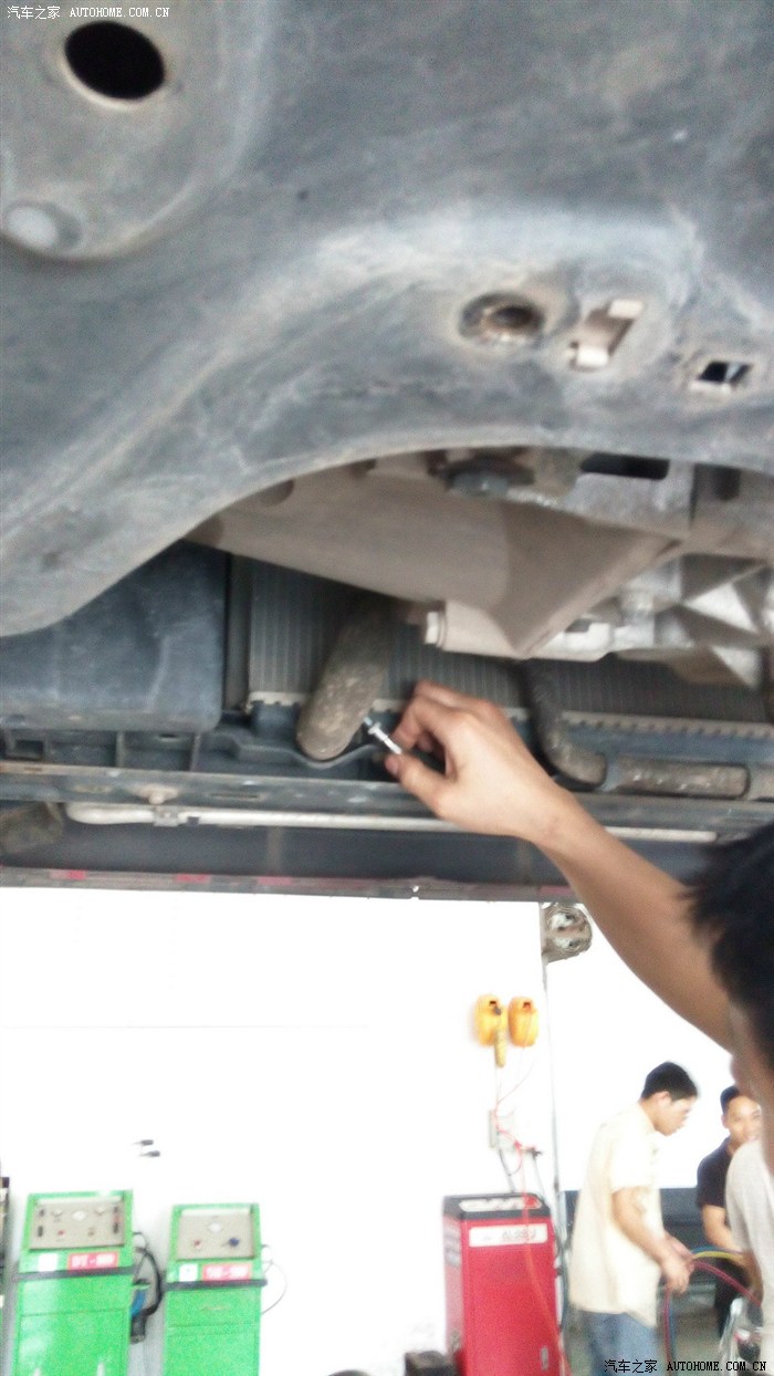

这个地方,水箱下面,不用说了吧。放防冻液。
搞笑的是,小工没有接好,全部洒地上了。颜色已经变了,必须要换。

好大一泡尿,终于撒完了。

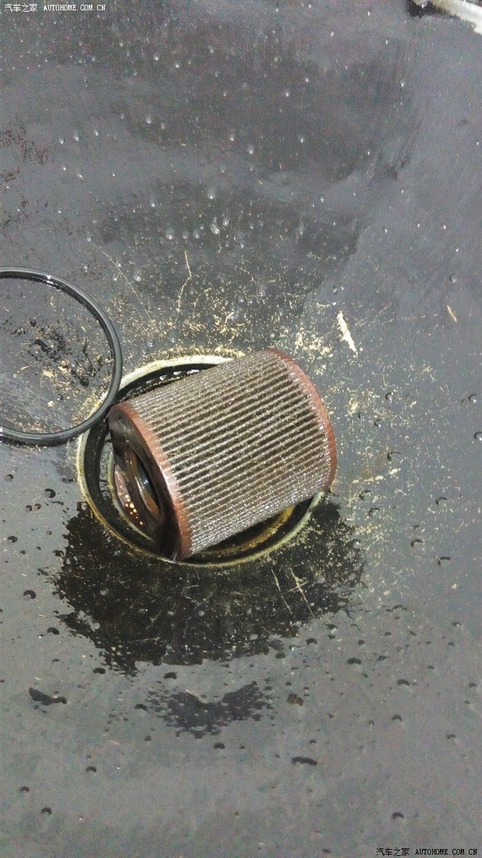

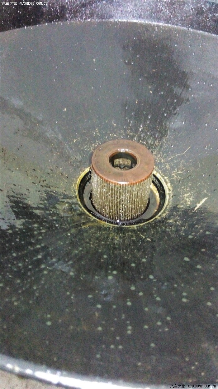

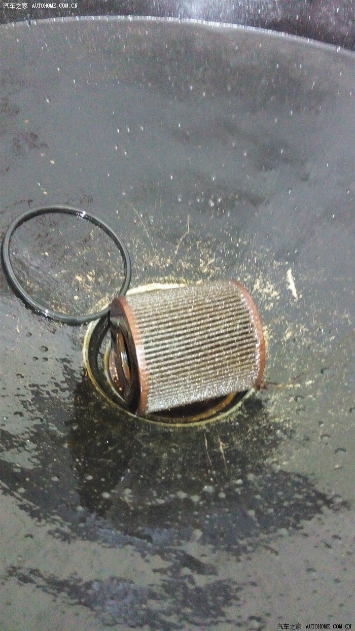

小师傅开始拆机滤
换下来的机滤,还是很坚强,滤纸还很硬。曼牌就是曼牌。

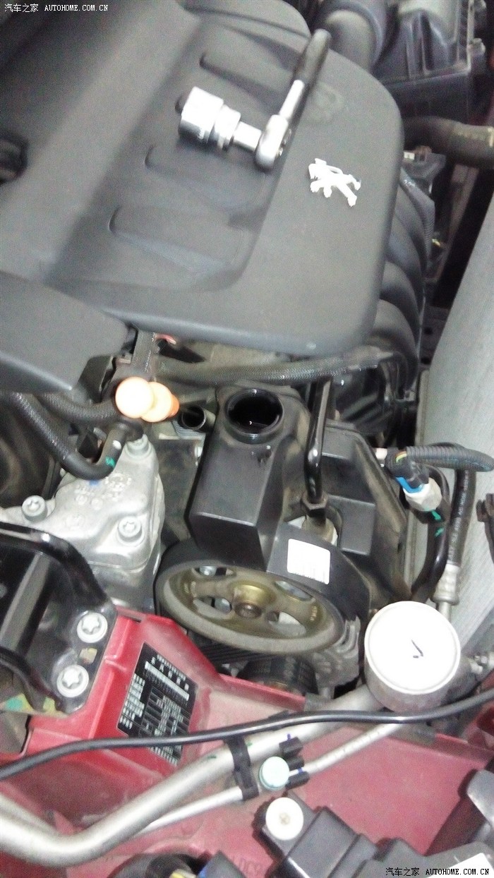

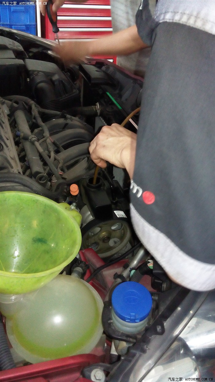

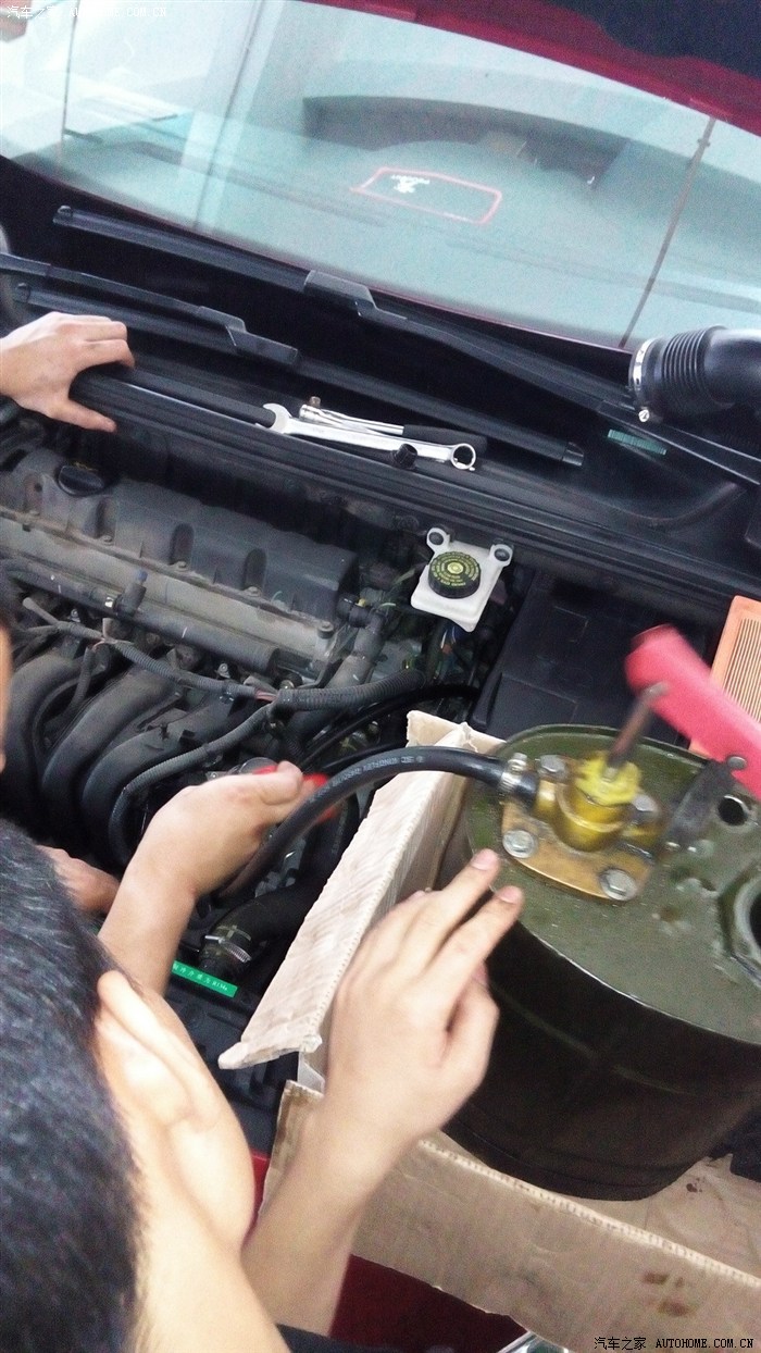

转向助力油,抽的。
上核武器。
开始抽转向油,很快,不用五分钟

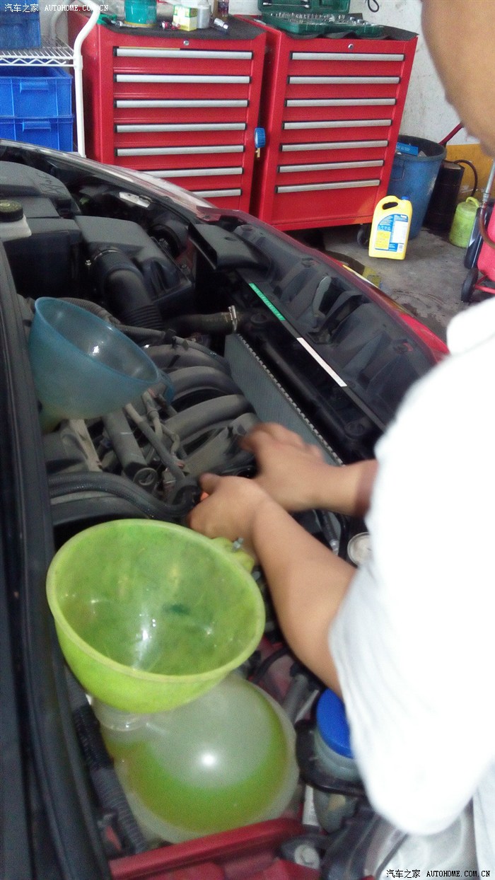

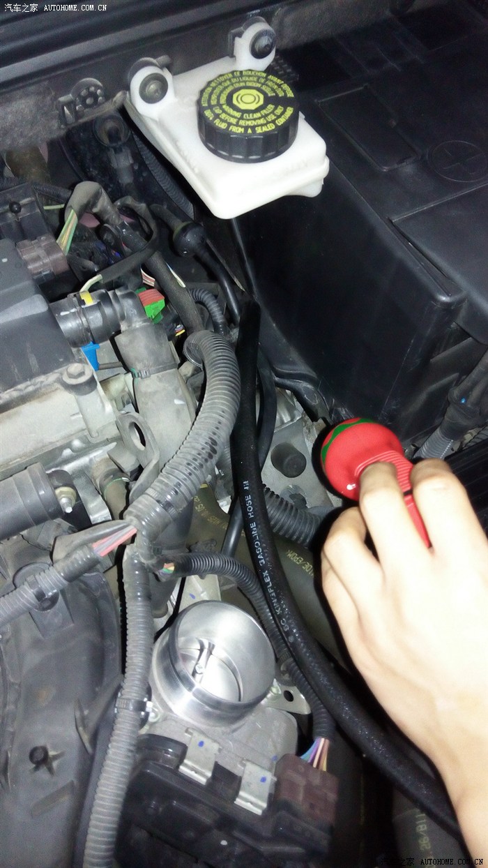

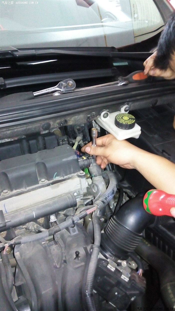

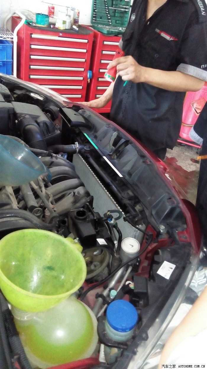

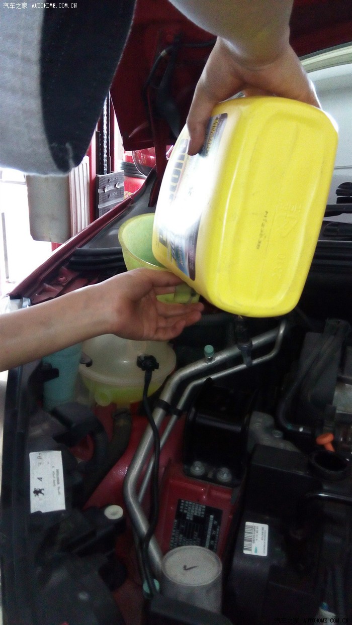

加防冻液时这里有个螺丝要拧松。

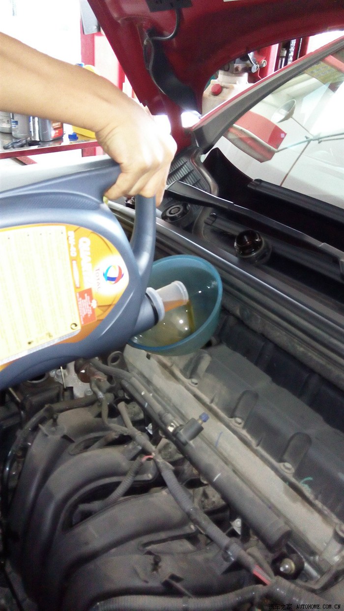

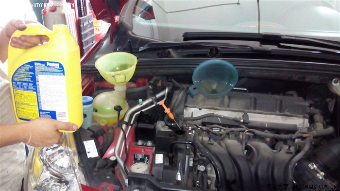

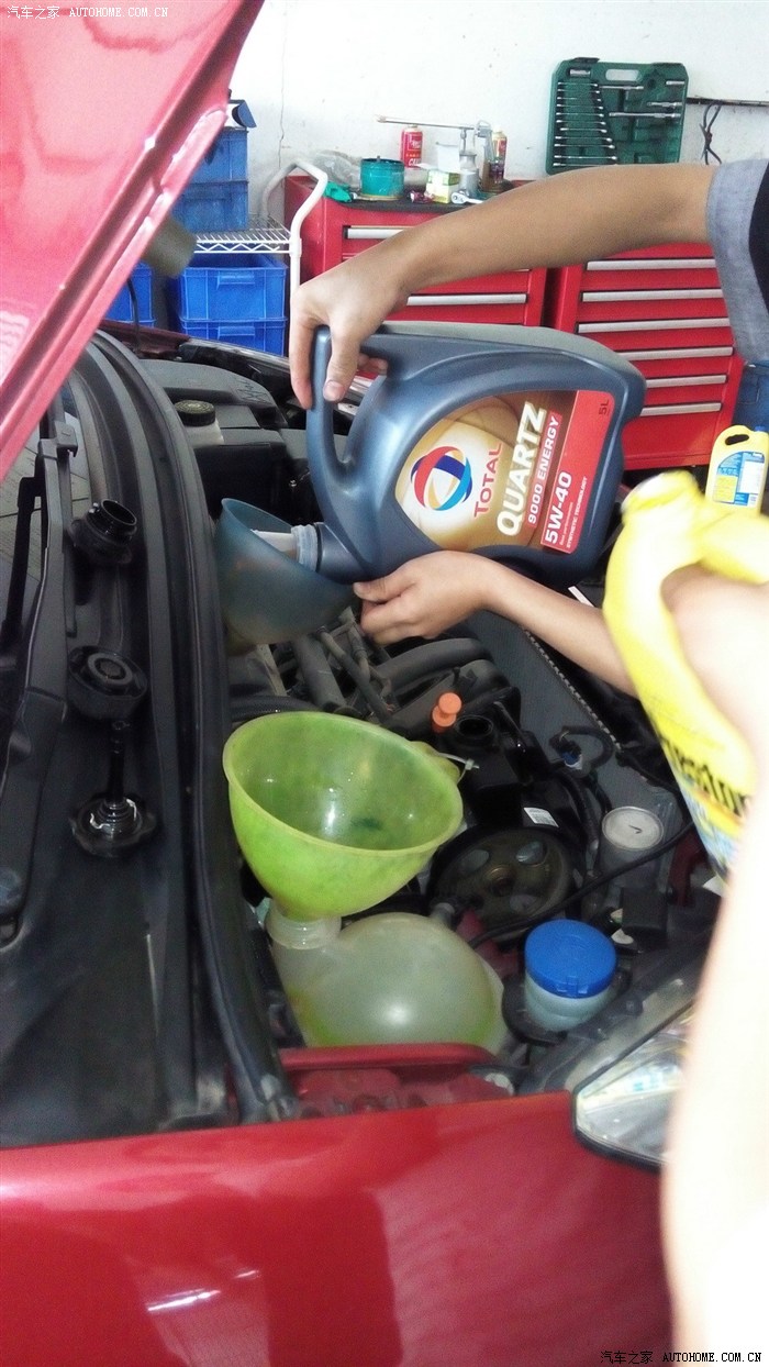

人多好办事,防冻液和机油一起来

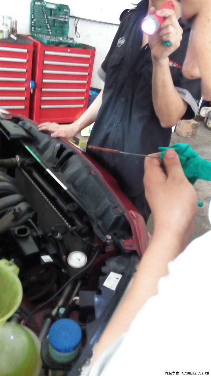

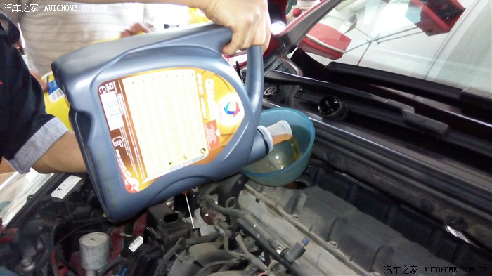

师傅很仔细,反复的检查机油尺,赞一个。

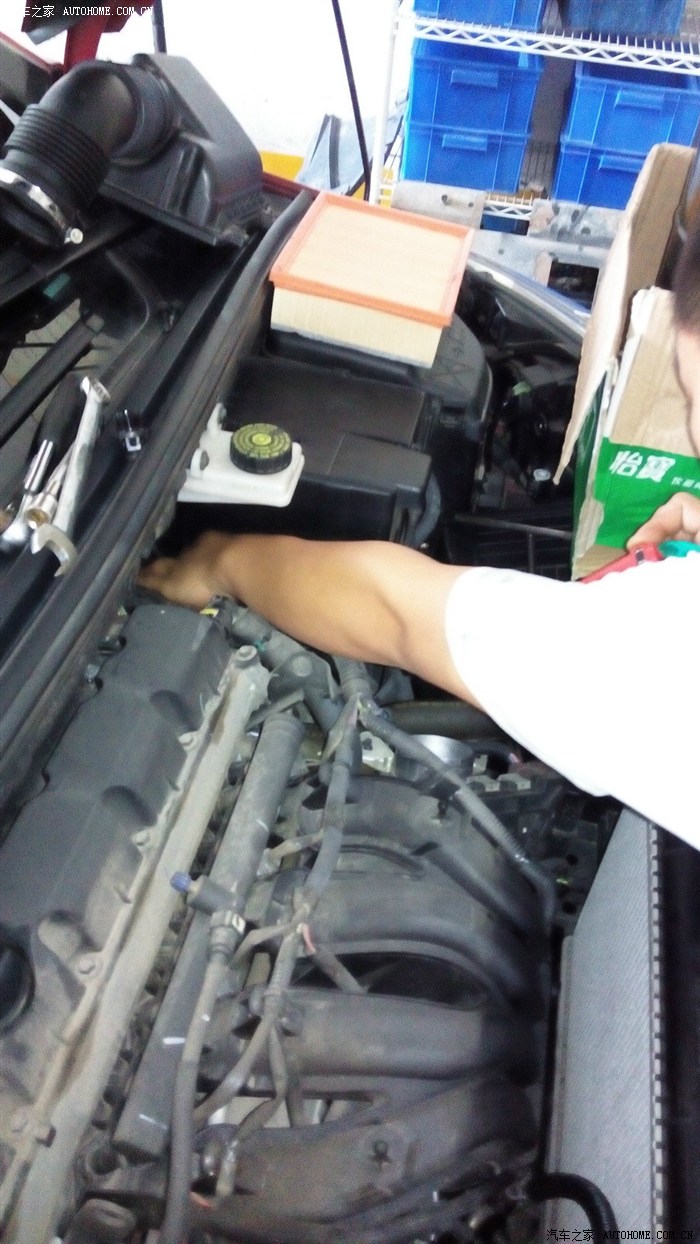

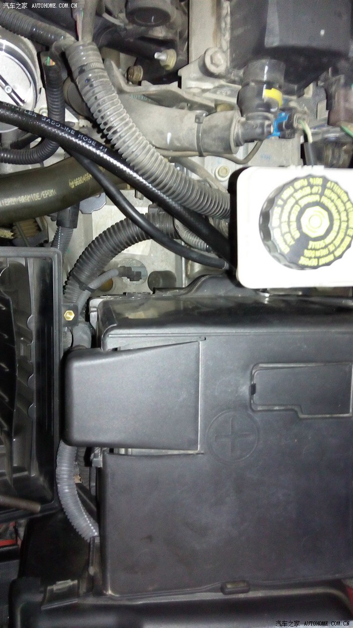

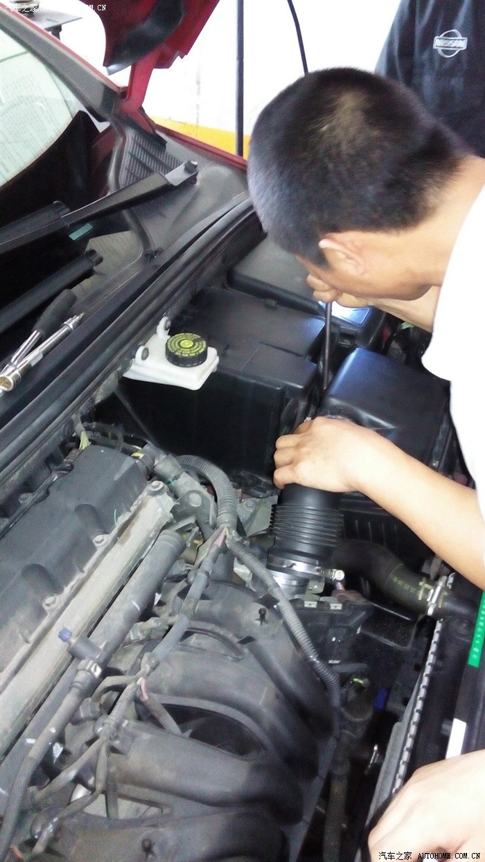

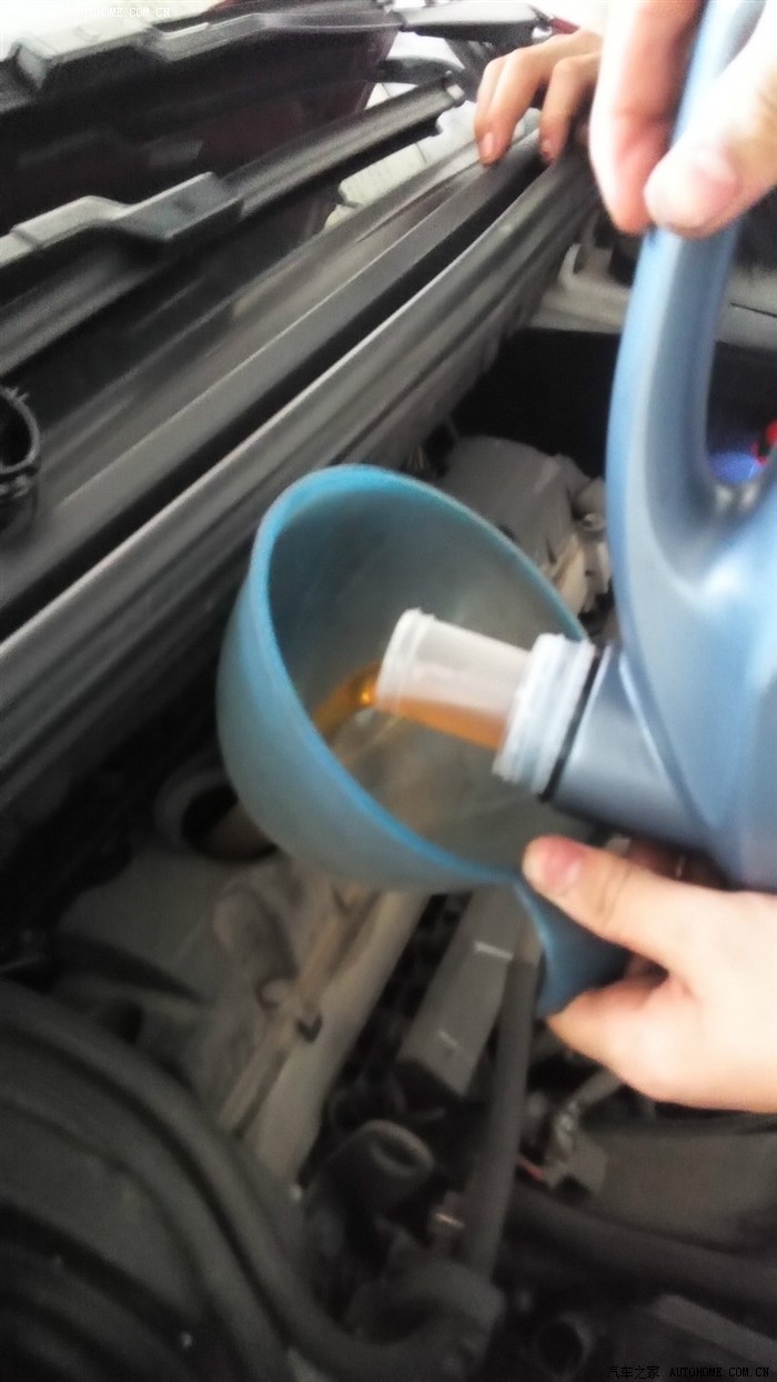

变速箱油的加注口被空气滤挡住了,得拆开才方便。

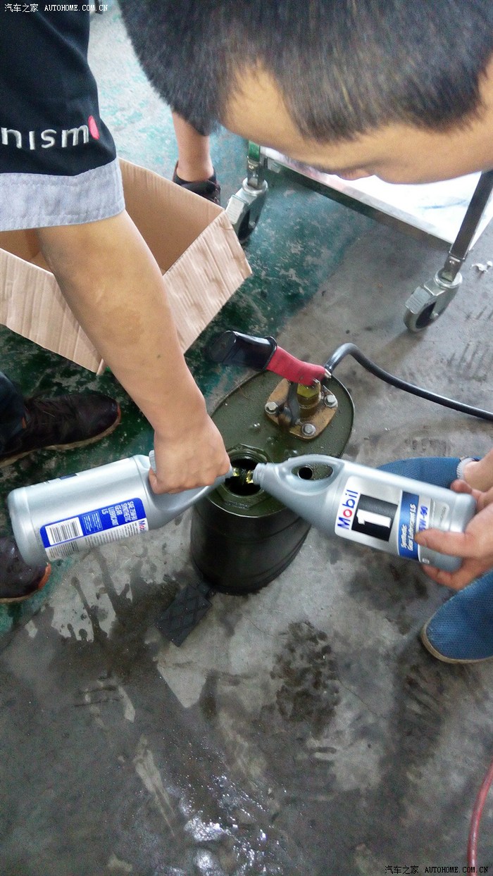

加变速箱油专用工具,我的美孚一号,三支快倒完了。
就是这个地方,藏得好深啊

备注:换助力油时,加一半,需要启动车子,然后来回打方向差不多十圈,再继续加,此时我在操作方向盘,所以没办法照相。
加防冻液时要注意排空。发动机仓靠驾驶室位置有一个小螺丝,需要拧开的,还有发动机旁边也有个螺丝要拧松。
