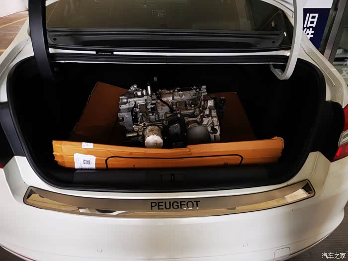

旧发动机放后备箱带去

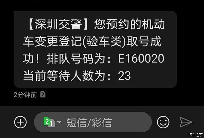

验车后,现场取号等待办理。
