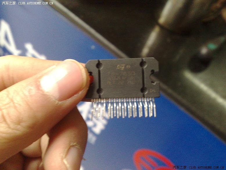

拆CD机最主要的目的就是换上我在淘宝上淘来的ST TDA7850功放芯片,来替代原厂CD机里面的7385芯片。替换的目的主要是提升CD机的功放,以不换CD机为诱饵,换惠威T1500+TC150为方案,改进富康音响!

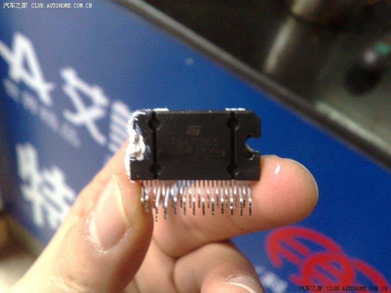

这是换装的TDA7850芯片和原厂的7385芯片(当然是后面拆下来才能看见,呵呵)

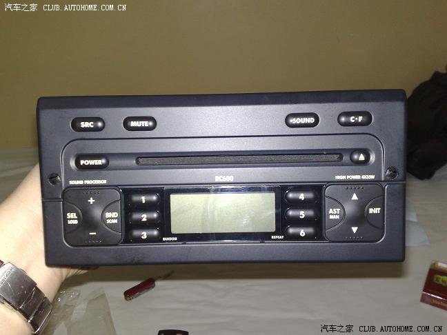

首先用原配的两把钥匙插入CD机空,旋转90度,拔出两个橡皮塞,然后取下两颗里面的螺丝,再用钥匙卡住孔的侧面,拔出CD机

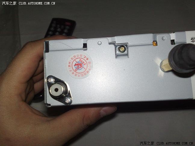

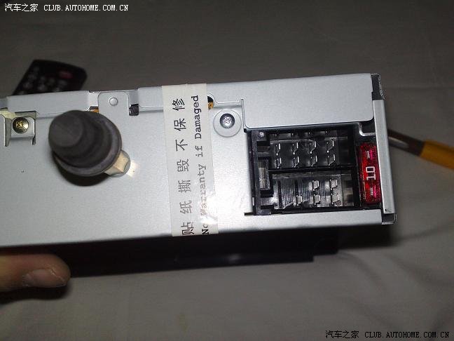

这是CD机的背面,一边是天线孔,直接拔出就OK,一边是电路口,要使劲i

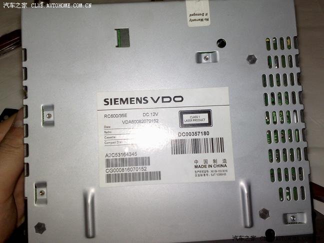

这是CD及的上方,清晰的写的型号

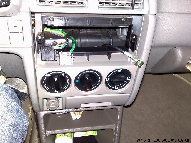

拆外富康的样子,呵呵,有点恐怖

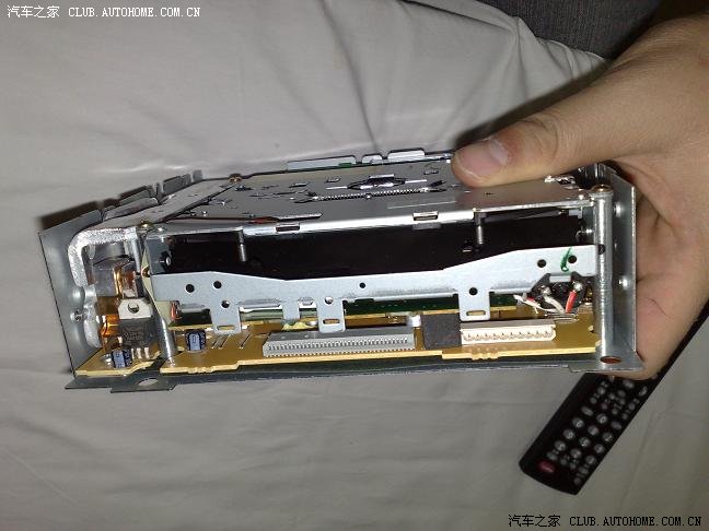

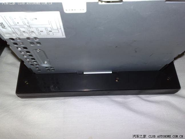

1.找到这个位置,看见有6颗螺丝,卸下,不过这步到最后发现是多余的,应该是先卸下面板和机壳连接的四个大螺丝
卸下这四颗螺丝就能看见面板和机壳之间的排线了
小心,仔细的拔出后,就和面板分体了

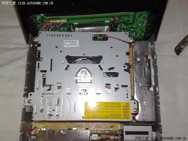

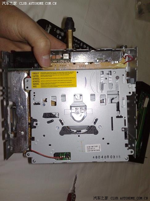

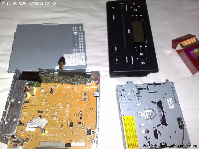

现在要把CD驱动器取下来,才能看见最底下的面板(最底下的面板上才是我们最终要找的TDA功放芯片)

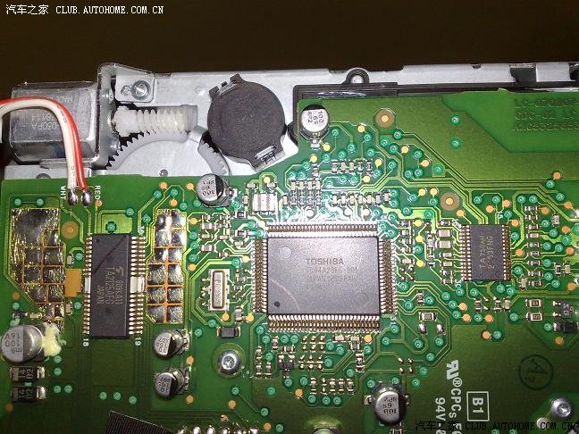

看见光驱驱动器四周有四个大螺丝,卸下,拿出驱动器,可以看出背面有块东芝的芯片,我估计就是驱动芯片了

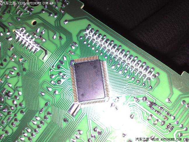

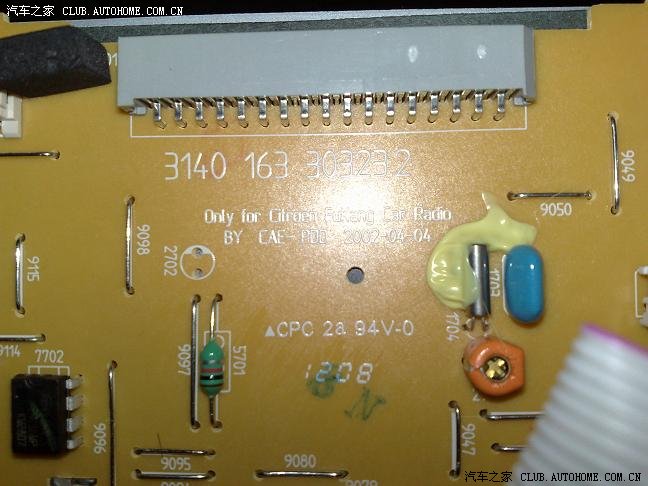

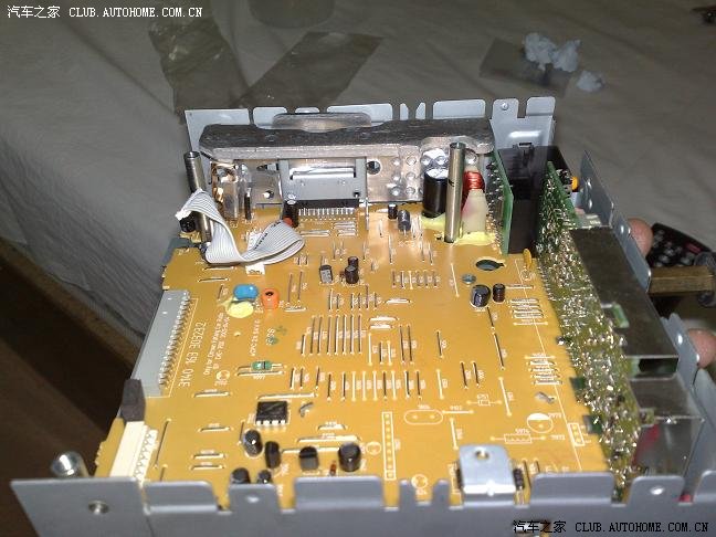

现在终于看到最底下的电路板了,上面清晰写的“only for fukang car radio”而且是02年设计的,晕
来张全家福,再点一支烟,休息下,呵呵,紧张的冒汗啊,我觉得最关键的就是排线那里,一定要小心

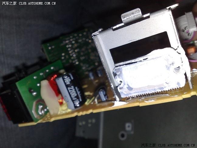

抽完,继续干活,找到这个位置就能隐隐约约的发现功放芯片了,就是黑色电容旁边那个!黑色电容,东雪做的还是比较厚道,我看了是标准的2200uf,不像有些车的是1100两只并联!
板子上写着是“7381”型号,但是后面拿出来才知道是7385,查了下资料,7385是它的升级版,但是作用不大

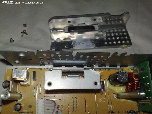

各方位勘察,这里是我用的时间最长的时候,因为不知道怎样才能把功放芯片展现出来,经过半小时细致检查,开始卸下面板上的四颗螺丝,然后用尖嘴钳子扳动卡在面板的两处卡扣,最后用小刀抹掉黑色电容旁边的胶,才能把地壳和板子分离,取下功放芯片旁边的散热块
