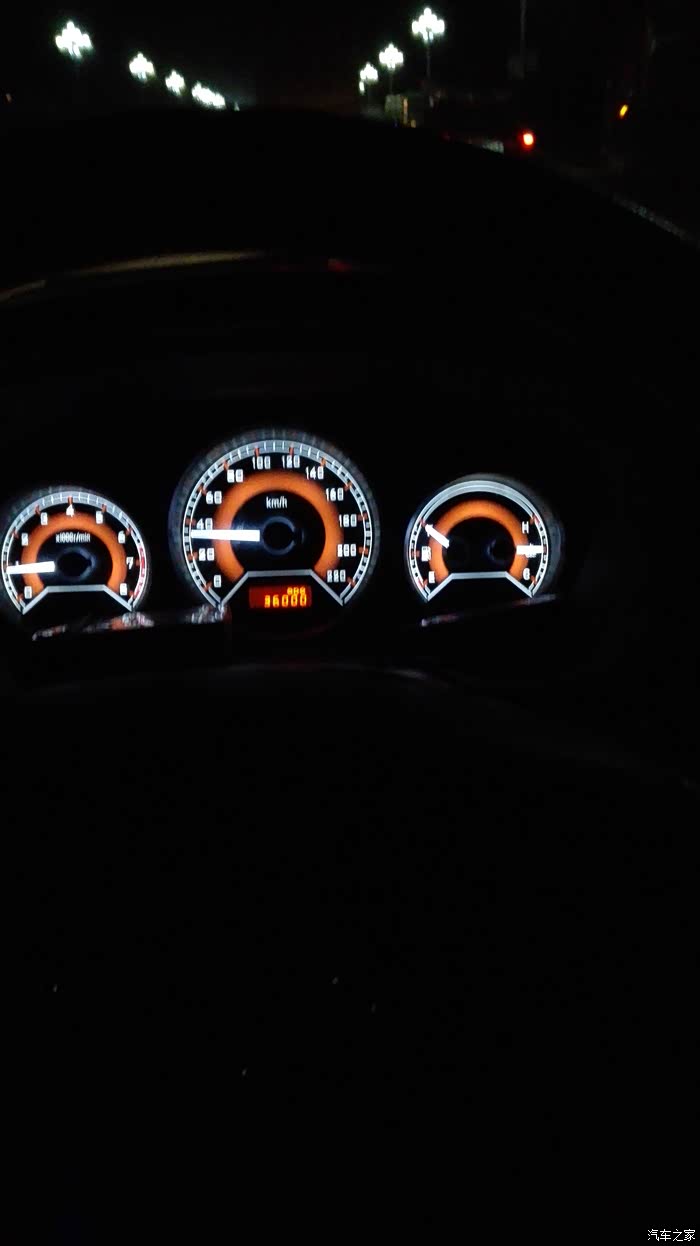

容忍它的噪音,车漆薄,灯光暗,我觉得就没有什么缺点了,毕竟是便宜车。这灯光夜里开车没有什么信心呐

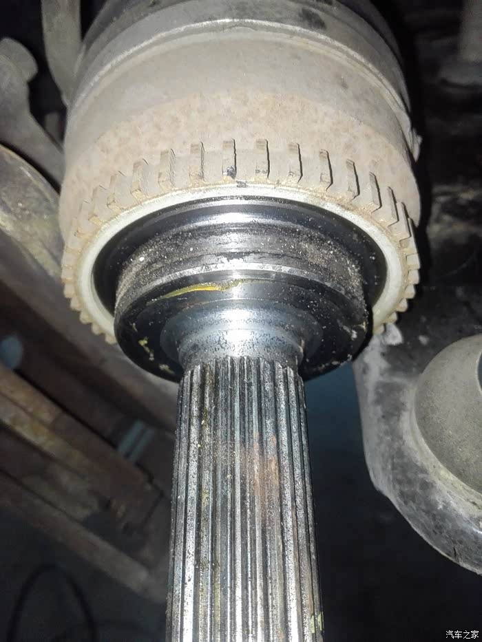

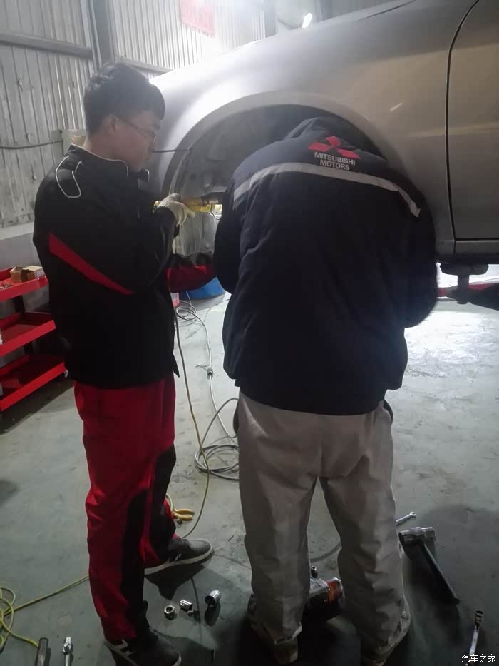

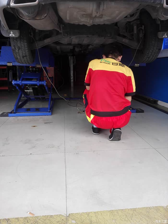

最近总感觉哪里嗡嗡响,去四儿子店说明情况上架检查,左前轮轴承坏,车辆在保马上更换。不知道其他朋友的车是不是也有这样的情况,维修师傅说这车在三万多公里的时候容易坏轴承,但是也不是哪个都是
可能我中奖了

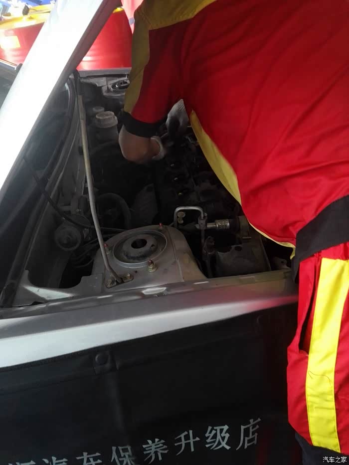

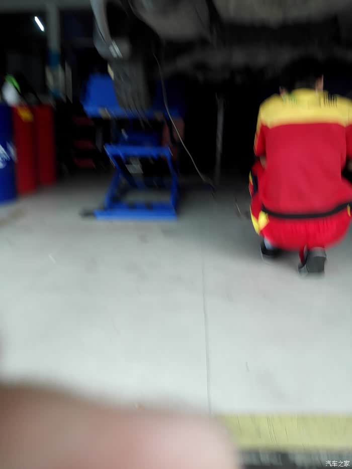

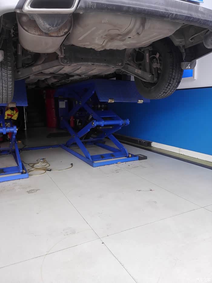

两位师傅在更换轴承,太费劲了,不换不知道。你懂得

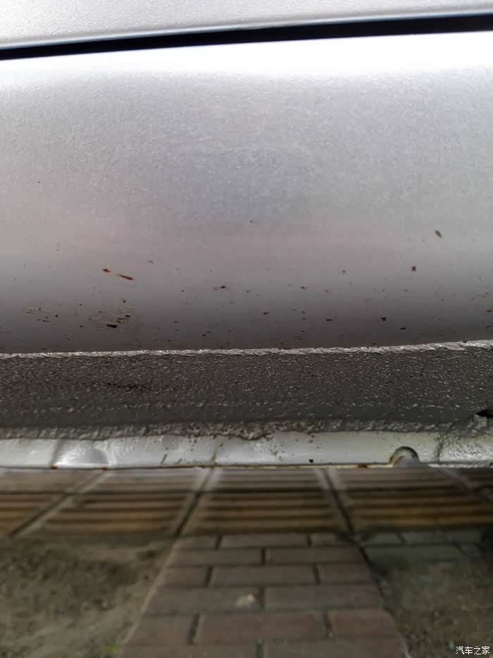

这就是经常跑国道的后果,小石子打的,掉漆就生锈真是无语了,各种百度各种查,想办法解决

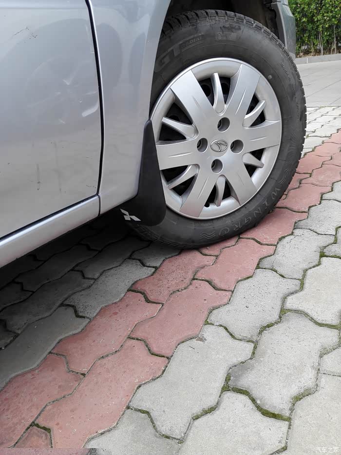

自己某宝买的挡泥板,自己安装,跑了段时间效果不明显
能挡一部分小石子,但是还是有被打掉漆的地方,最后下定决心。。。将防腐进行到底

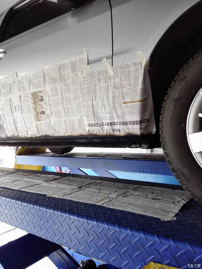

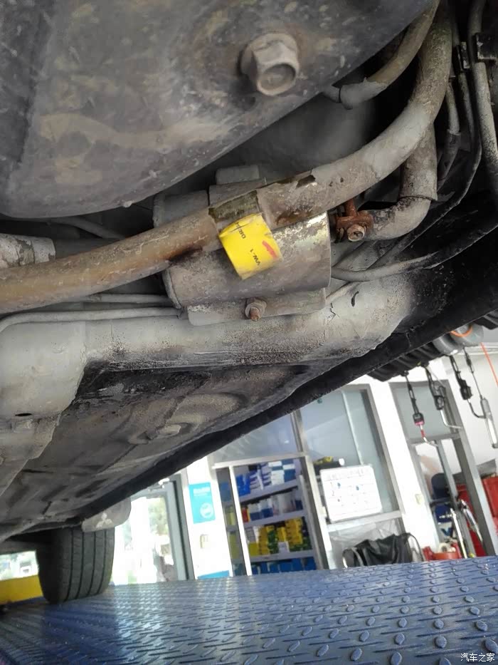

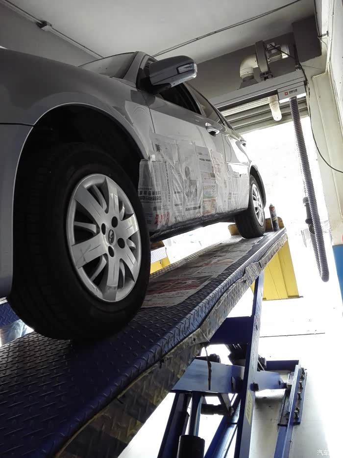

去保养时,借助他们的举升机开始自己的DIY,粘报纸,自己喷涂底盘装甲没有喷到的地方,之前也做过测试,将黑色绝缘胶带粘在下槛处,站立时看不到黑色的地方为宜,选定位置开始喷涂

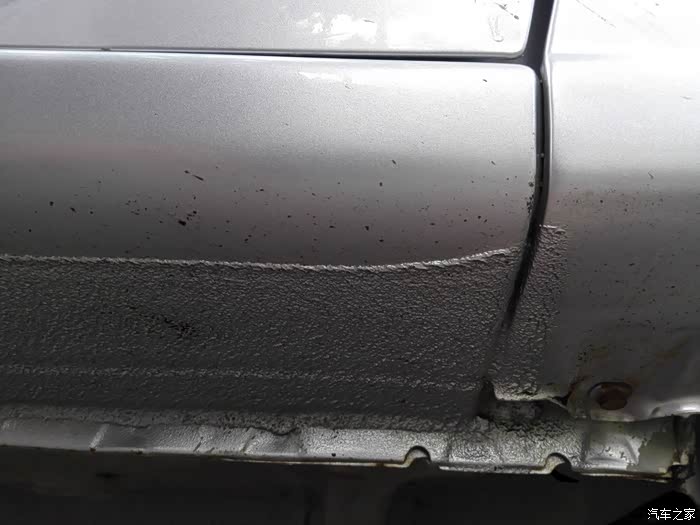

原厂装甲喷涂不到位,不信大家就自己看看,绝对没有喷到车门正下方,容易掉漆的就是那里。各种粘各种喷

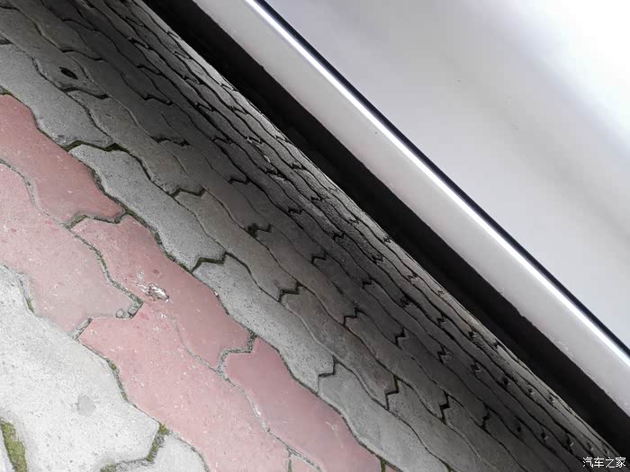

喷完落地效果,这是与喷涂的地方水平效果,还算满意。养菱悦得学会钣金喷漆呵呵

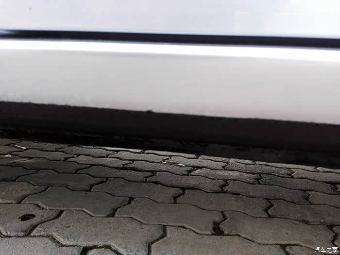

如果正常站立是看不到下面黑色装甲的,之前也想买白色或者银色的,网上查了查还算黑色的效果好,其他颜色会龟裂

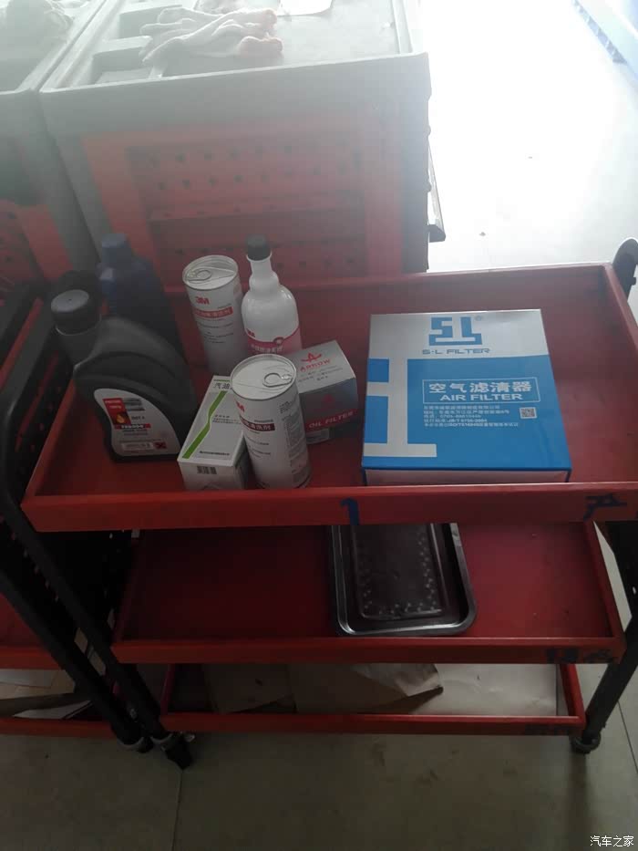

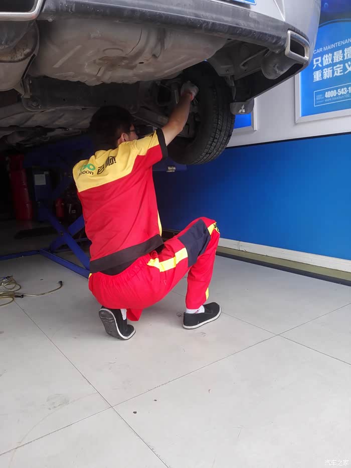

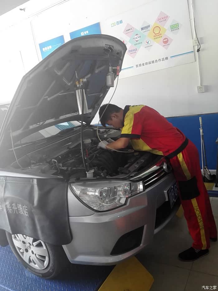

三万五千公里做个大点的保健,建议清一清,那就清吧,节气门,进气道,油路,刹车油两年必换,机滤汽虑

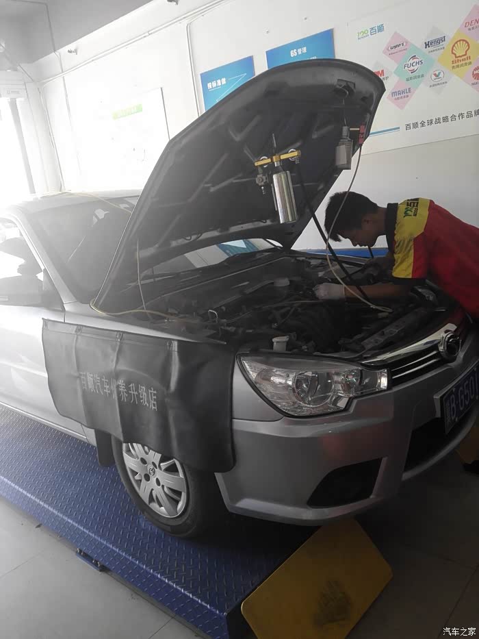

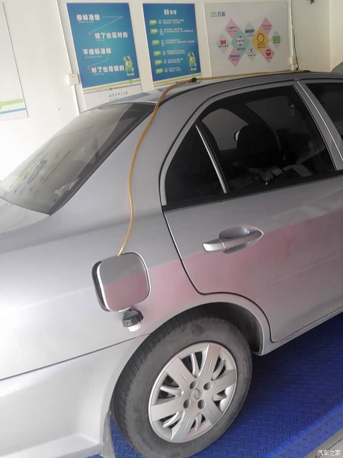

挂瓶,插管,好像在输液
油箱也插,各种插,插插插
接着插
等待好长时间终于拔管儿了,清洗完开始换机油,放放放

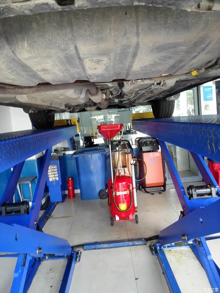

更换刹车油,放油
接管儿,用泵吸,还是挺专业的
还在等待什么
放完刹车油,直到新刹车油循环过去,拧紧螺丝,大功告成

我觉得最有挑战的还是喷装甲,对了,此装甲是某宝的自喷试装甲,喷涂三遍,效果不错
