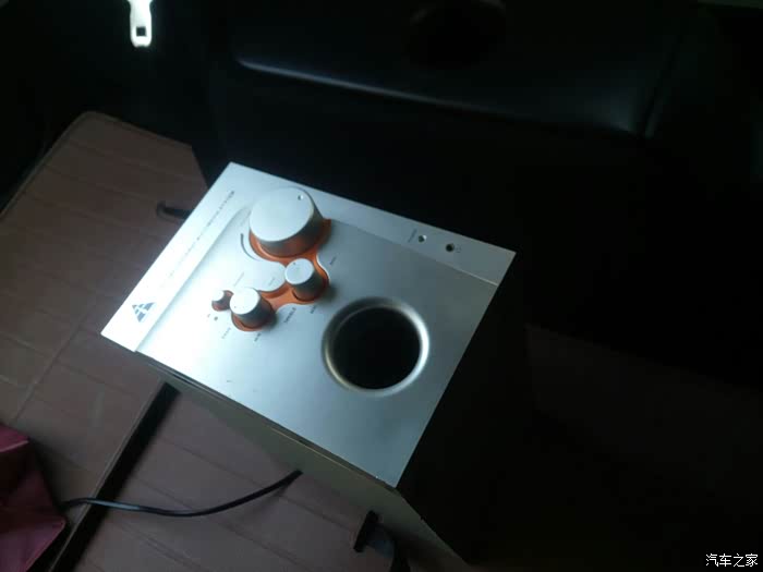

我用的是4.5寸和4寸4欧25W的小喇叭,利用电脑音箱改装而成。由于功放的功率太小,想得到好的效果不可能, 从升级的效果来看,增强低音立体感,减轻前排喇叭低音震动。不过我发现,把高低音都调到最大,改装后的音响也能给你惊喜。

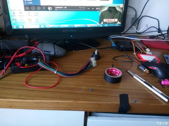

我的工作台

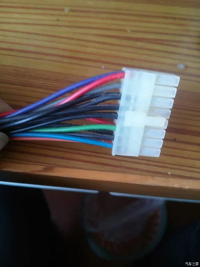

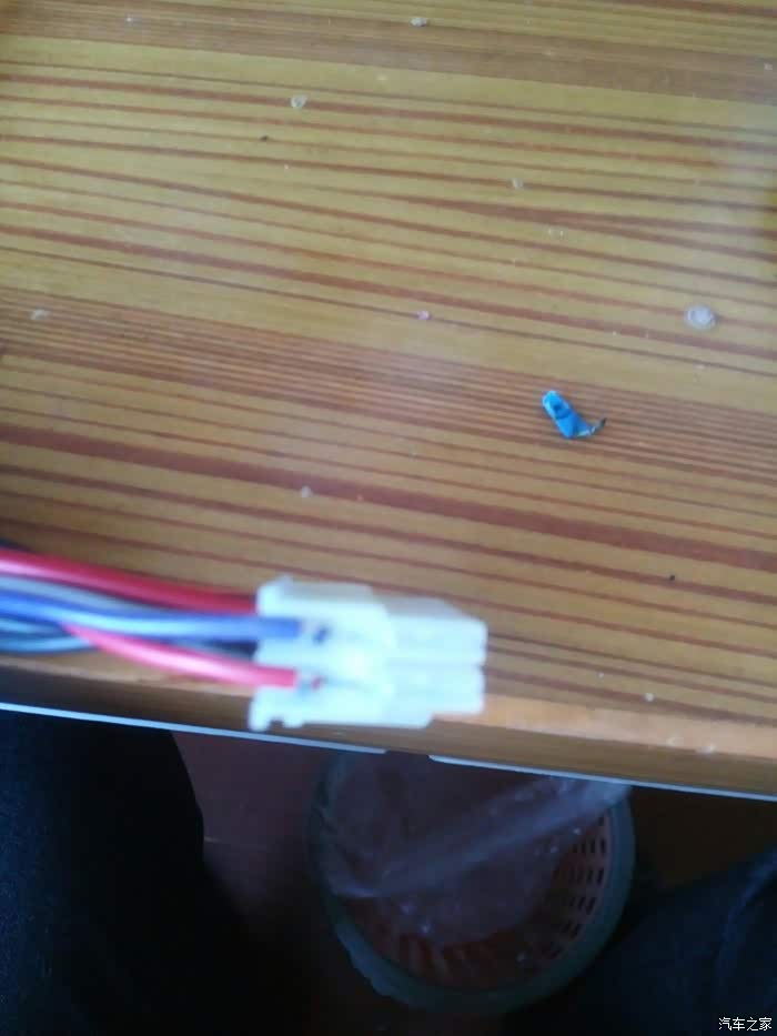

电脑电源插头

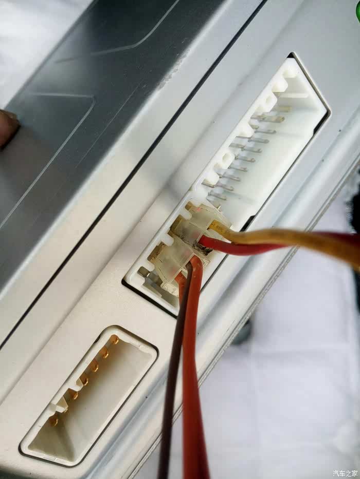

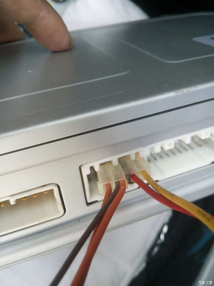

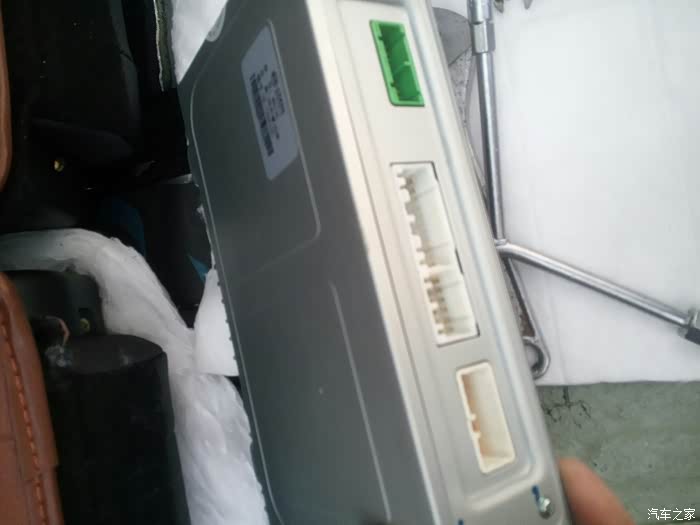

拆下来的音响功放
加工后插头刚好能插入功放的插座
成功引出低音音源

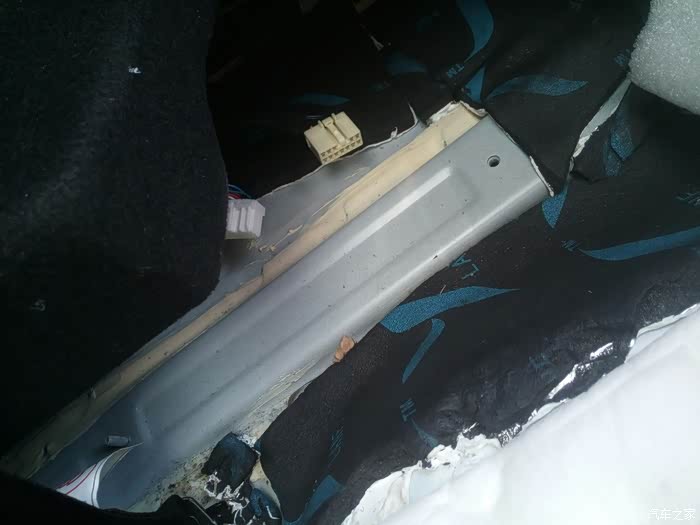

放功放的地方,后车箱只要手伸得到地方都做了隔音。等小低音炮放进去就不会产生共震。

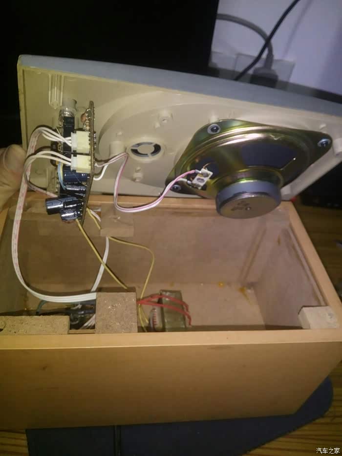

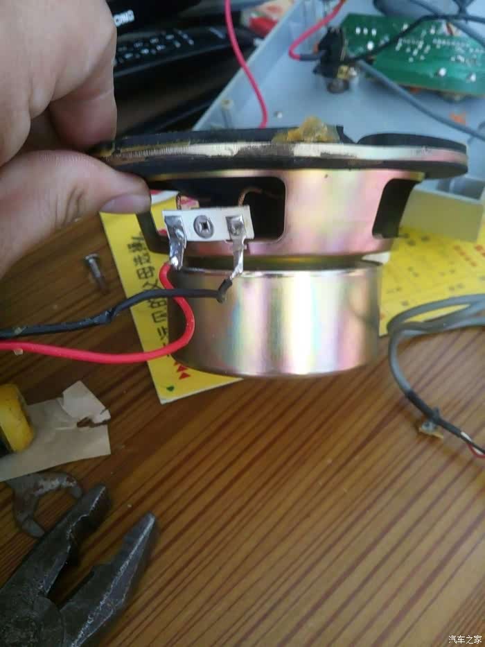

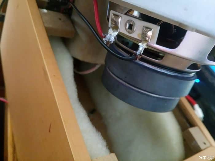

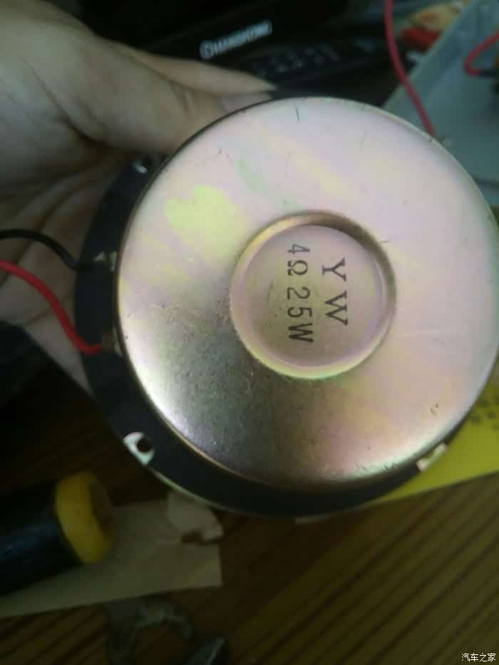

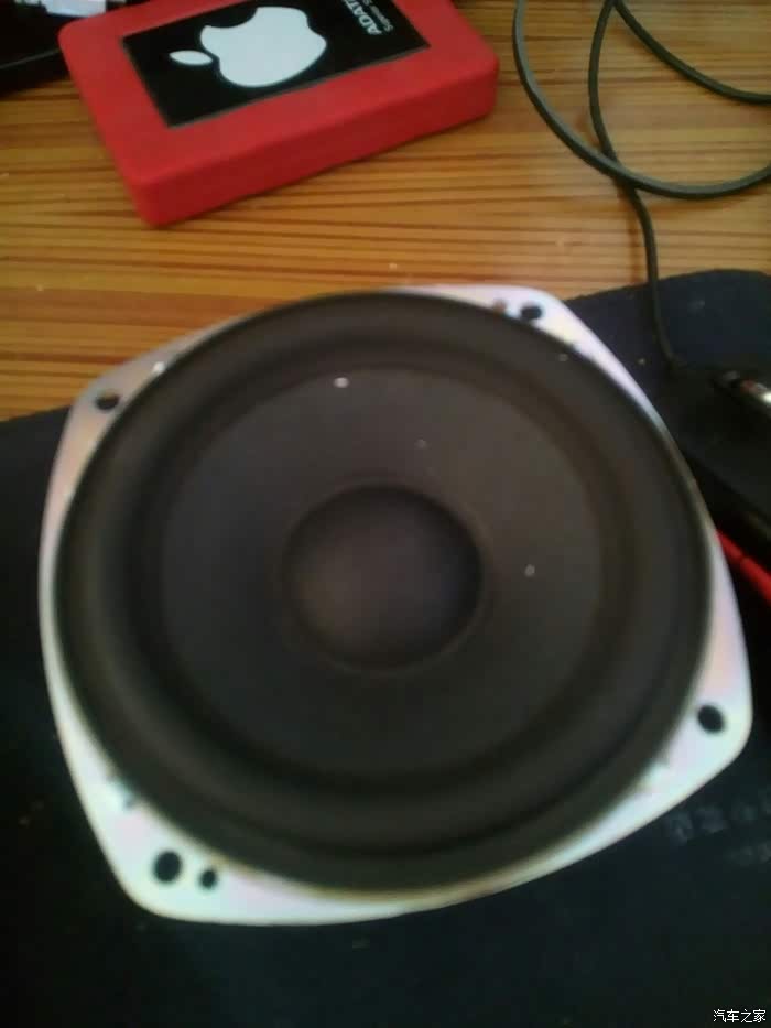

旧音箱低音喇叭抗阻功率刚好适用,变废为宝。
拆掉多余的原功放连线

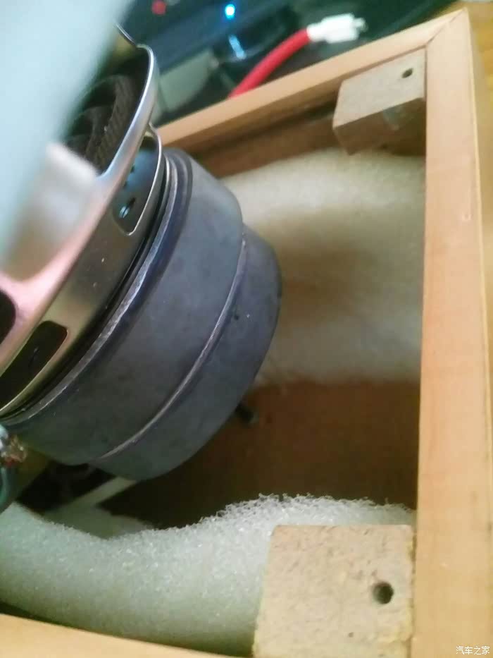

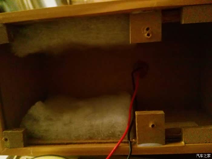

音箱内部

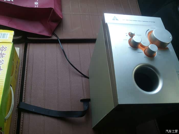

音箱有点大,所以塞不进去后备箱的衬板里面

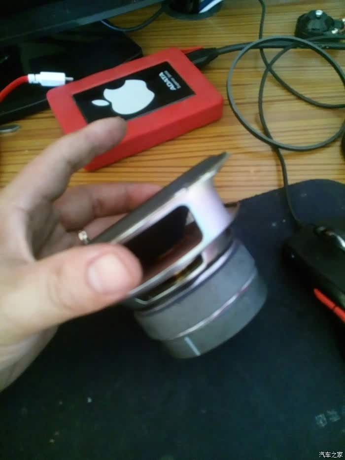

4.5寸单音喇叭效果不明显,且占空间
,易滚动

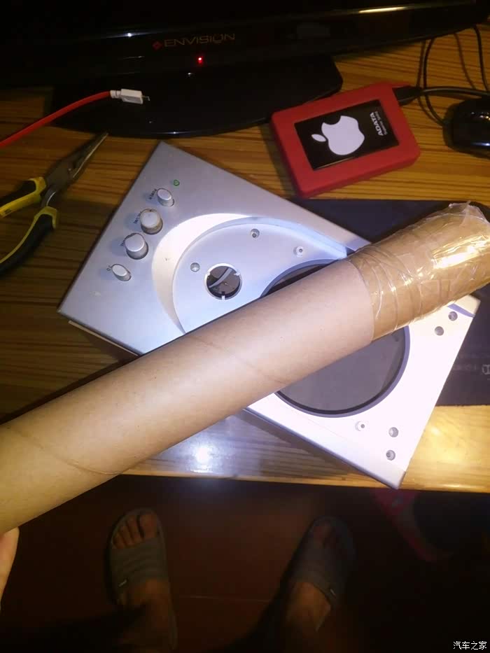

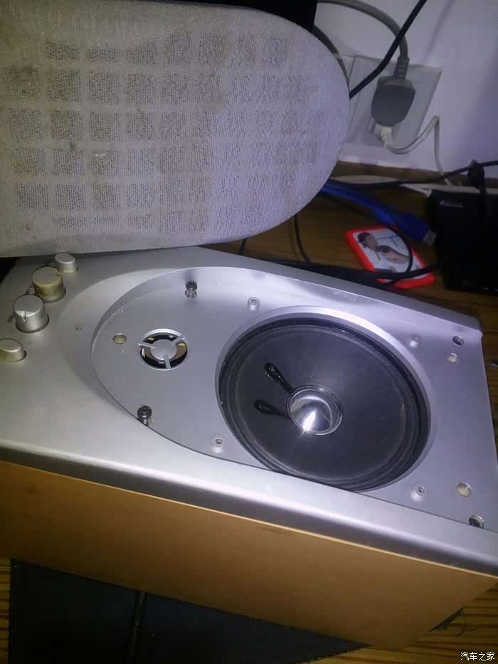

为了不占空间,又拿小一点音箱改装,废物再利用

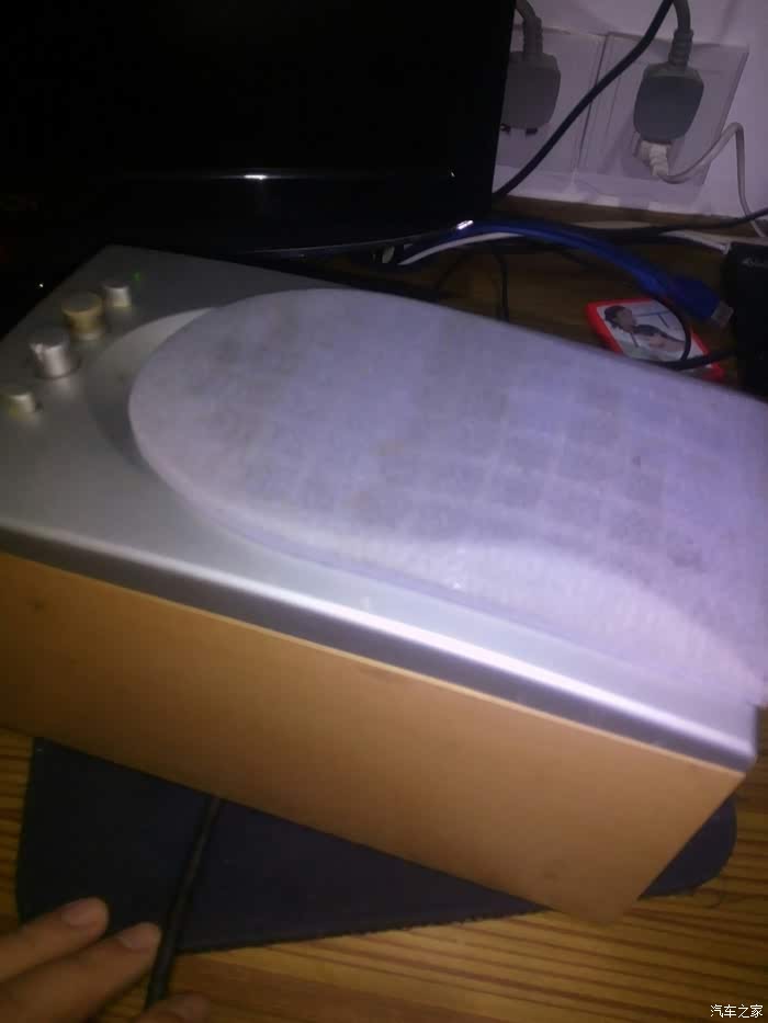

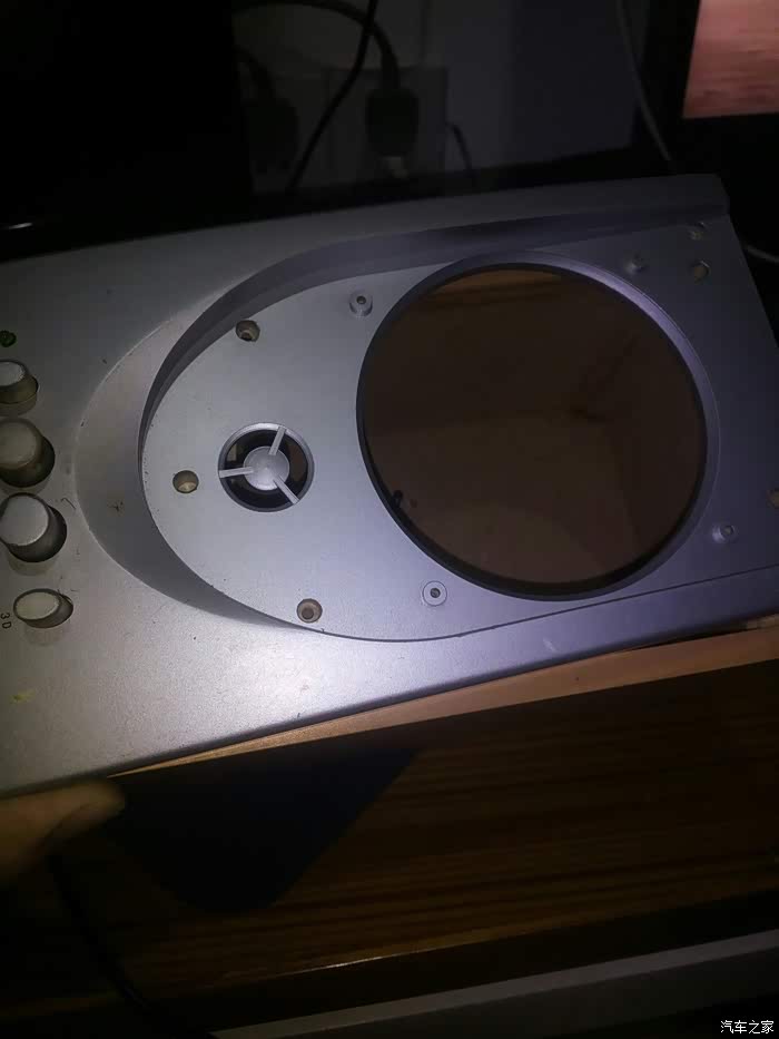

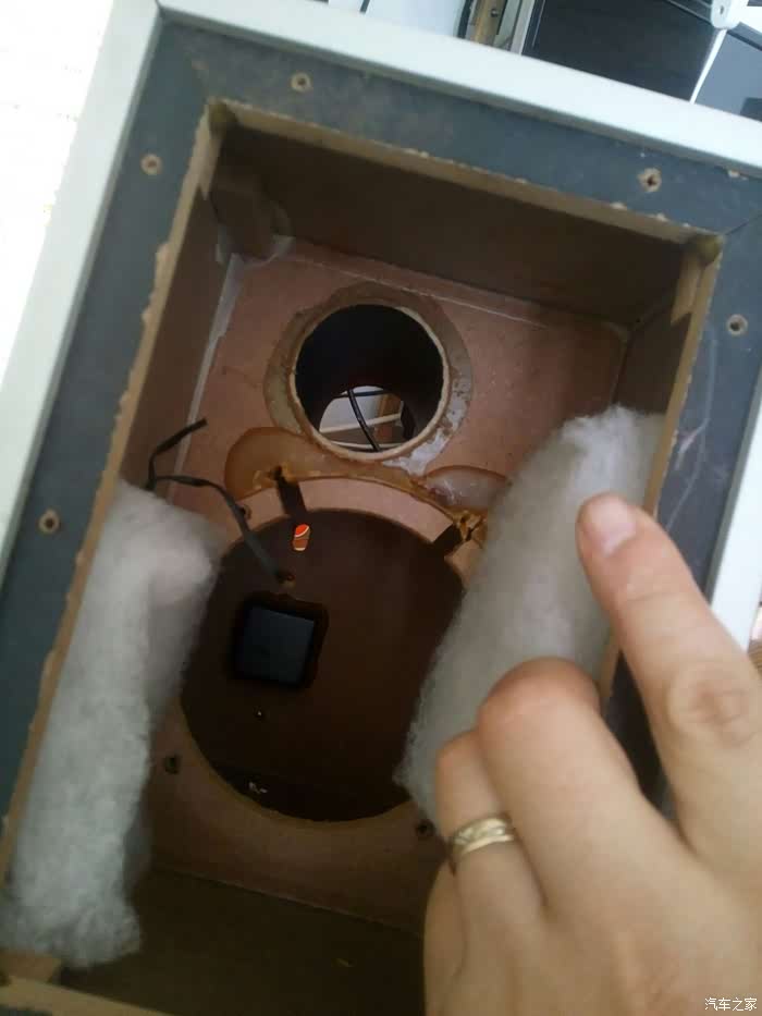

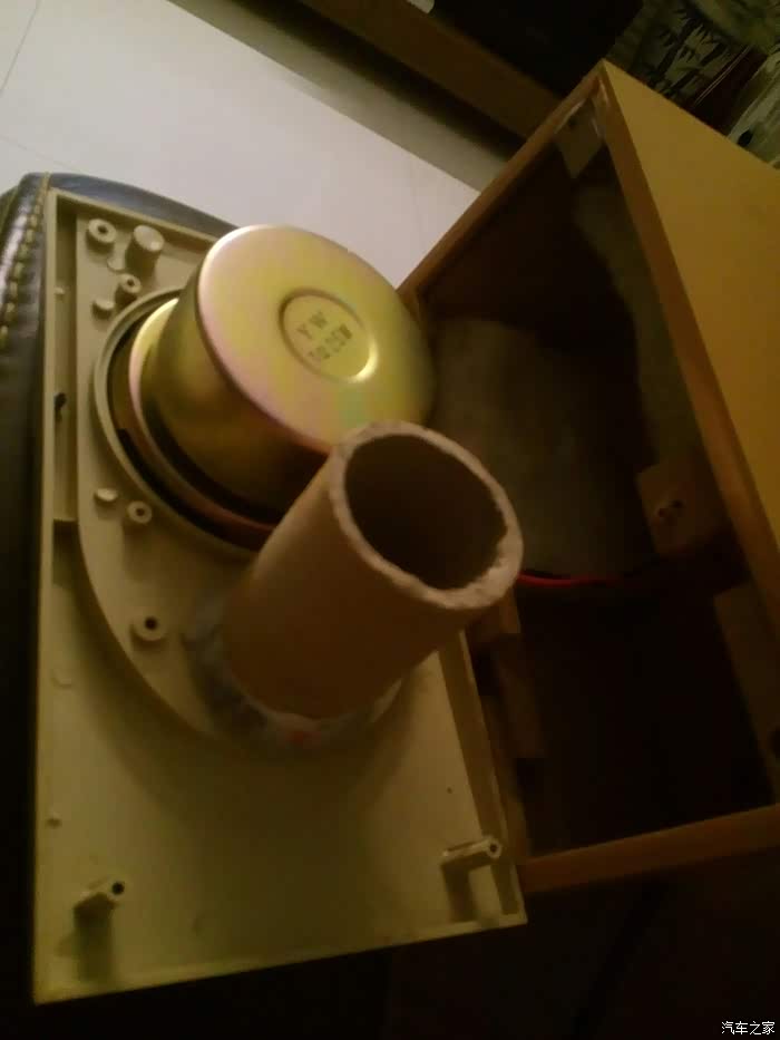

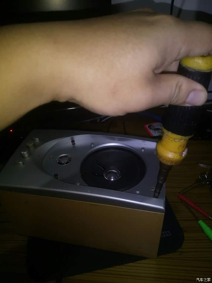

拆解开始

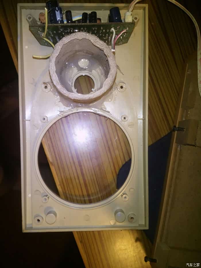

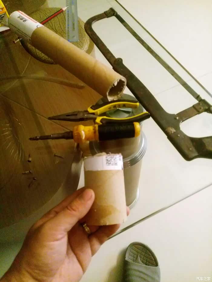

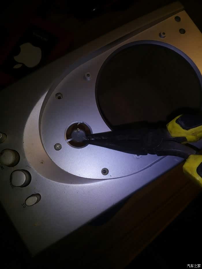

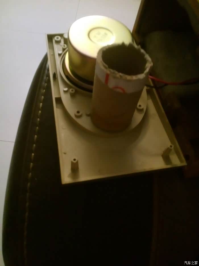

制作导向孔

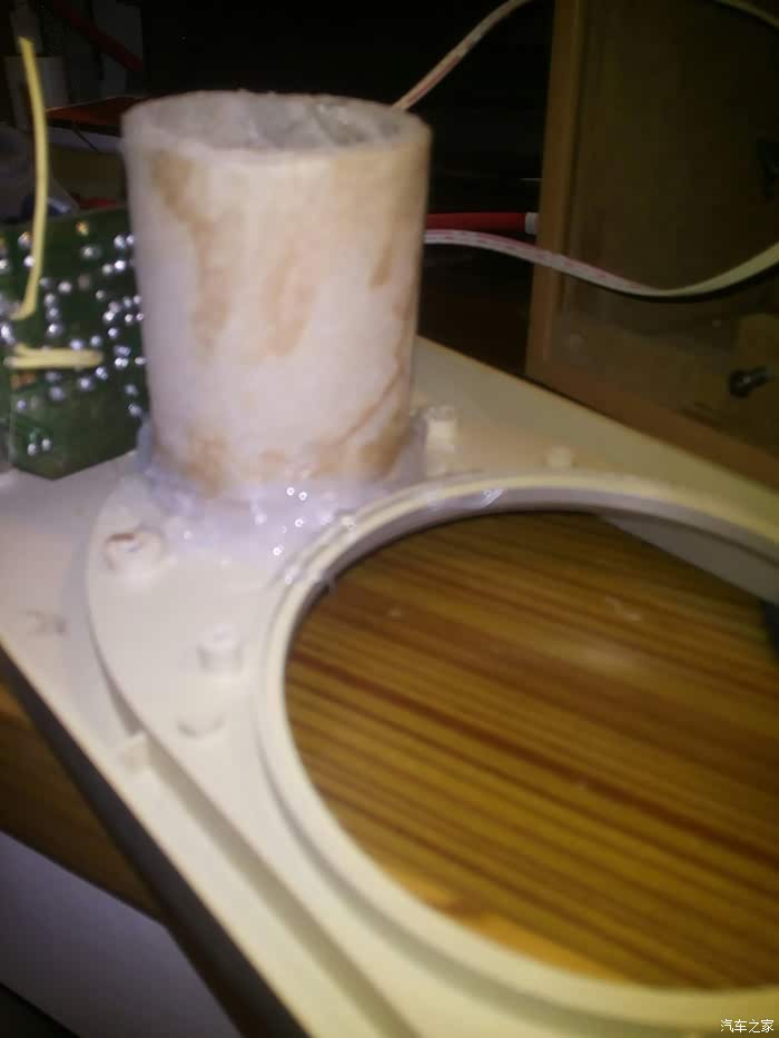

用纸筒为材料,制作导向管
不管用材料,能产生效果就好
小喇叭导向孔不能太大
改装一个了

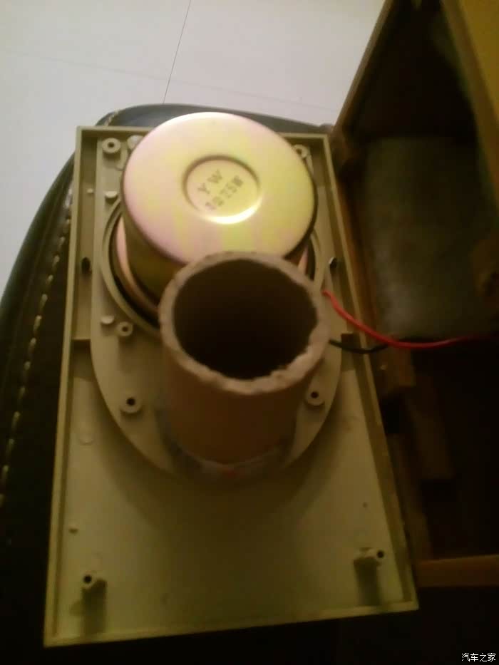

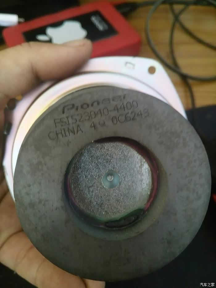

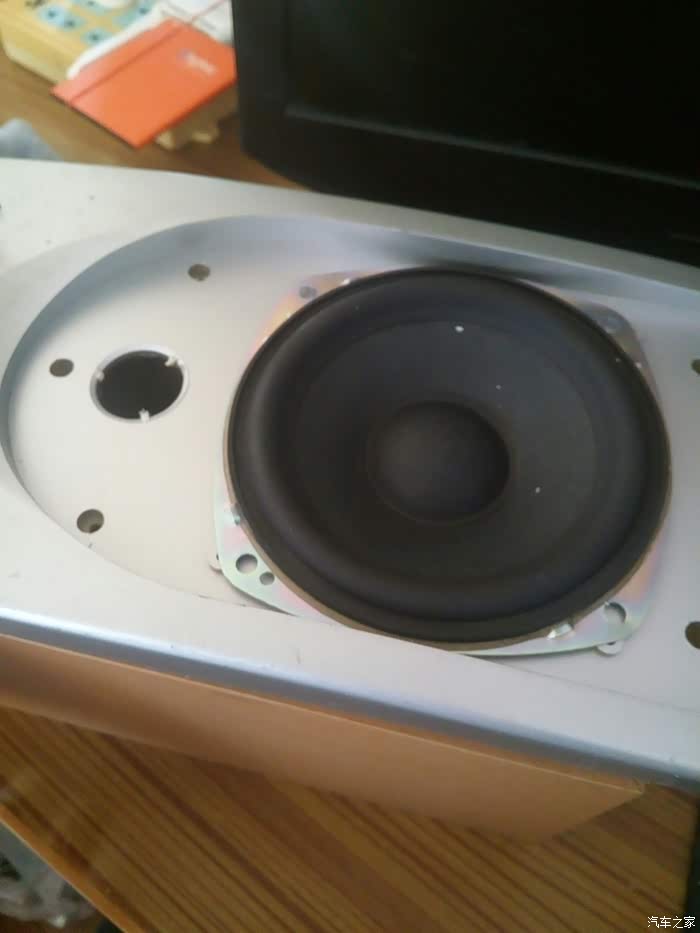

这是上网淘了一个4寸4欧25W单音双磁喇叭
先锋4欧25W单音双磁钢长冲程的低音喇叭
包邮33元,花最少的钱,干最大的事。
导向孔出来的风,干净有力
小低音炮虽小,一样能发出震撼的低音,效果很满意,又一件满意的作品
制作完成一对小低音炮,能塞进衬板,不占空间了,且在相对密闭的空间,低音效果更好。
