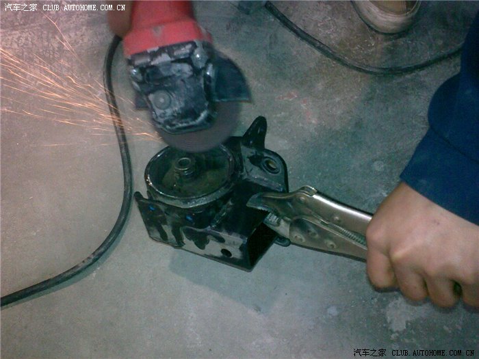

为了方便车友解决问题,特发此贴。不说废话了……
问题:车子在行进过程中突然减速、刹车或者是空挡滑行,以及挂倒档的时候出现从机舱左侧传来嘘嘘嗦嗦的异响。
根源:发动机支架,也就是电瓶的下方有个铁架子,两个大一点的活动的橡胶垫片和铁架子个别突出的地方摩擦发出的声音。
方案:拆下电瓶及电瓶架子后,把发动机直起来,拆下那个铁架子,把两边连接的地方用砂轮打磨一下。OK!  宝鸡新奥拓群:105669543
就这一张照片:就是把这个内圈突出来一点的地方打磨掉
