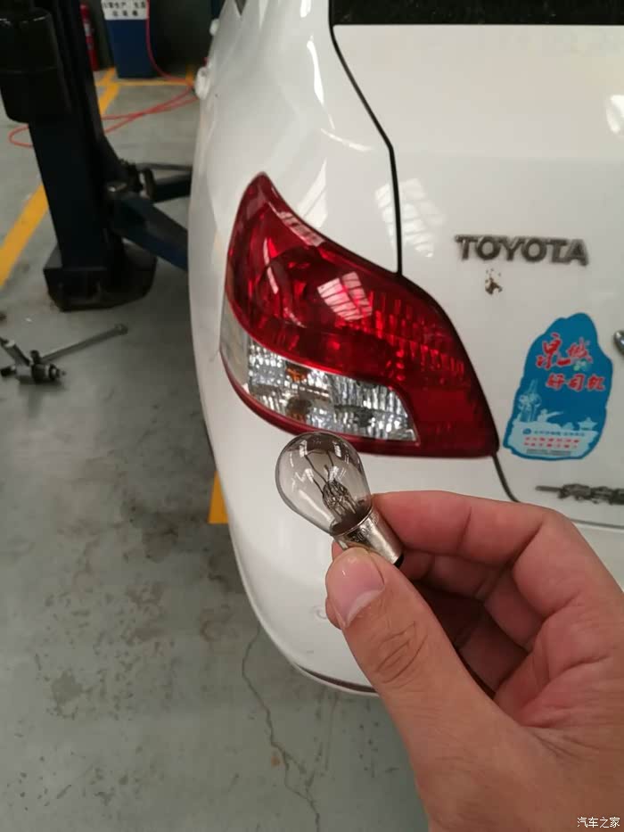

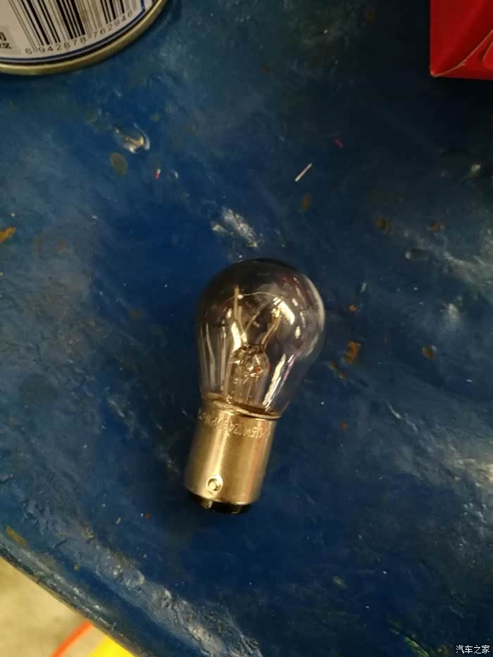

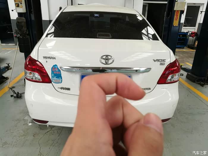

张师傅发现小威左后刹车灯烧坏了,及时进行了更换。
烧坏的灯泡已经发黑。

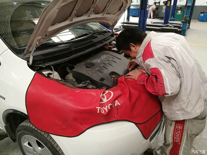

看张师傅认真的给小威做发动机舱各种工作液面的检查。

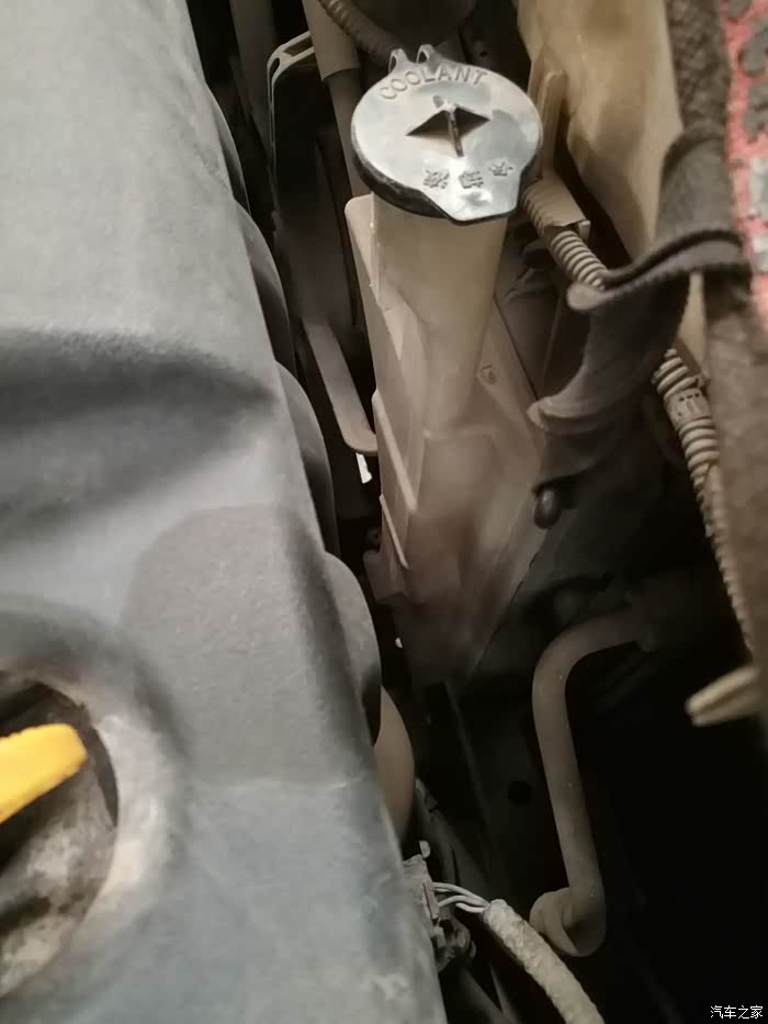

冷却液检查是必不可少的。

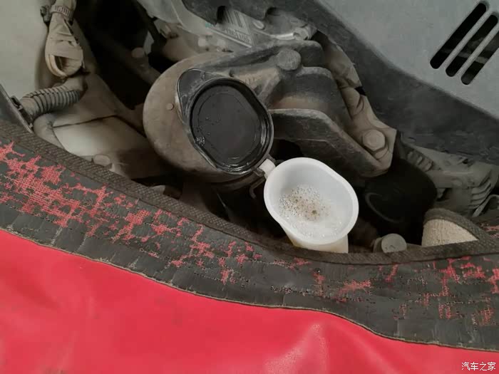

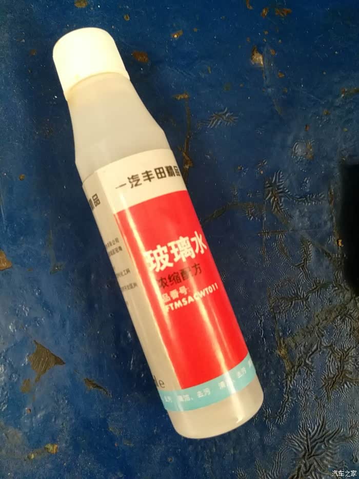

丰田专用浓缩型玻璃水,这一瓶可以混合2.5升水。
张师傅建议我添加丰田专用的浓缩型玻璃水(上次用过,确实不错)

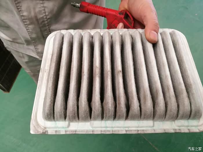

张师傅帮小威清洁空气滤芯。

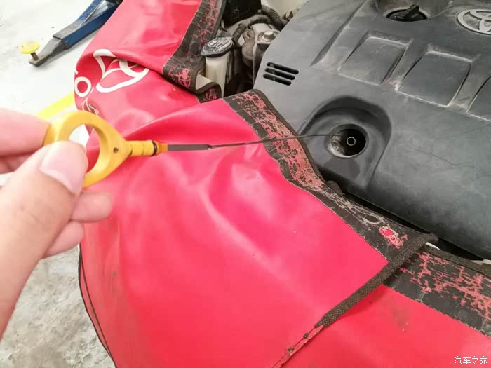

发动机机油检查,机油清澈,性能良好。

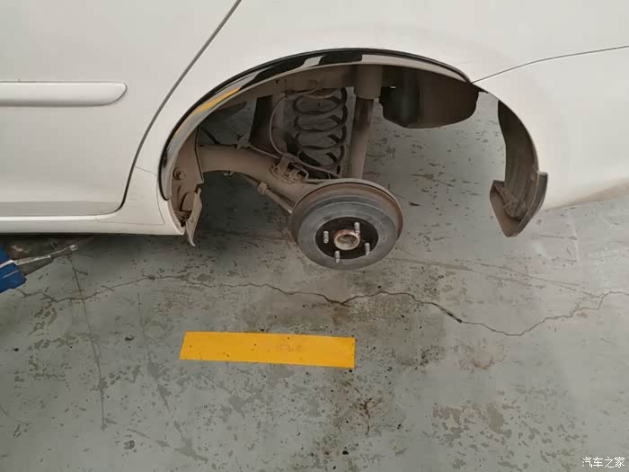

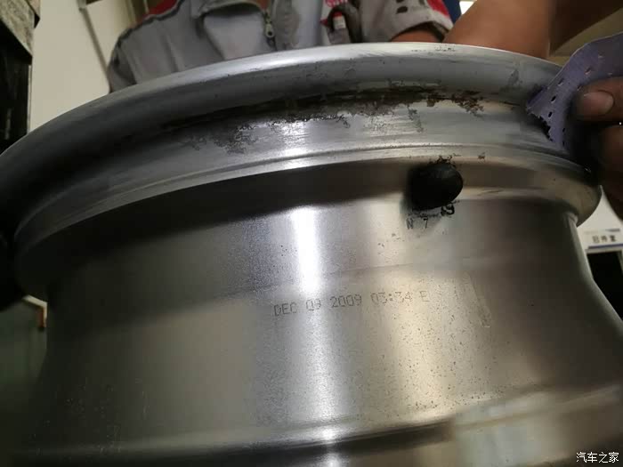

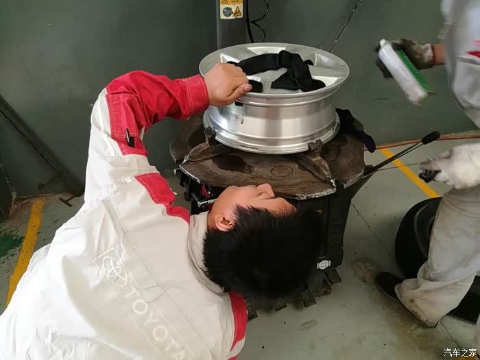

张师傅发现小威左后轮气压过低,怀疑有漏气点,将轮胎拆下进行检查。
经过张师傅仔细检查发现,是轮圈与轮胎接触面漏气,需要将轮胎拆下做进一步检查。

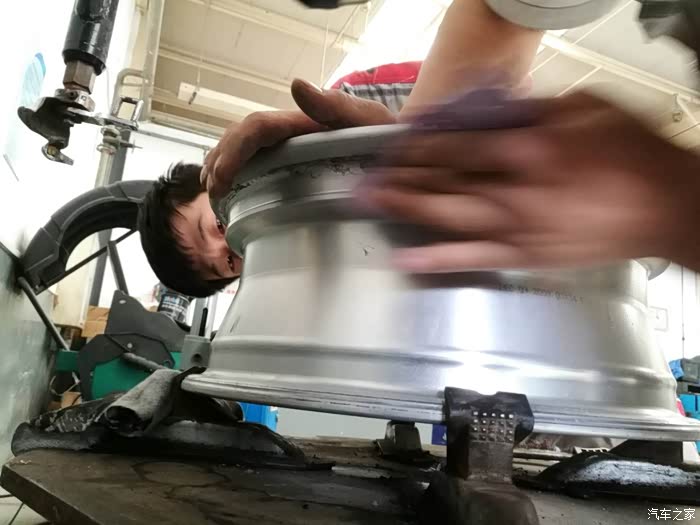

问题找到了,是轮圈锈蚀导致了接触面不平,整密封不良而漏气。
细心的张师傅,找来砂纸打磨锈点,问题解决。
为了以防万一,张师傅给小威还更换了一个新的气门嘴。
