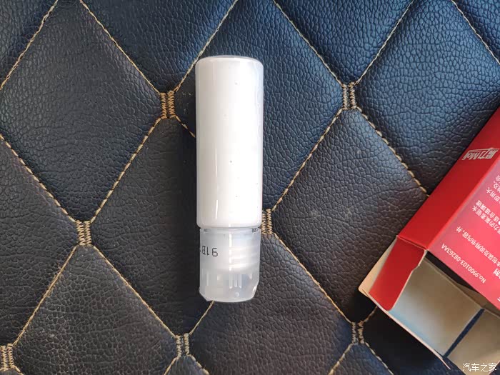

放了一年的清洗液,买了一直没用,都沉淀了,喝前摇一摇

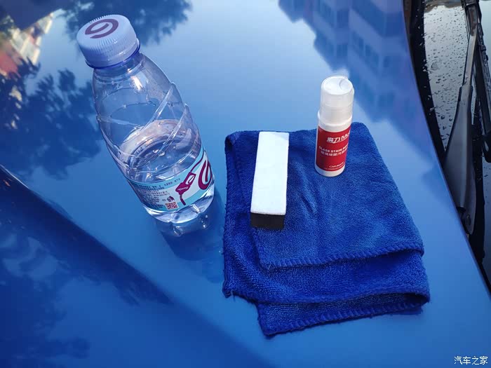

主角登场,海绵块是清洗液带的,比较周到,水和毛巾自备

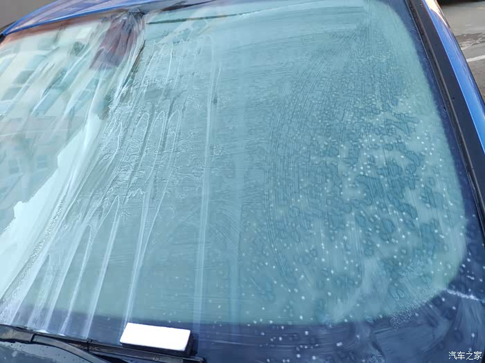

开干!润湿玻璃,然后把清洗液滴到海绵块上,就可以擦了,有一点需要注意,玻璃上的泥沙要先清理一下,防止划伤玻璃,另外,最好把雨刮器调到维修模式,擦到玻璃下沿的时候我才意识到,第一次果然没什么经验
够不着,只能一半一半来,不着急

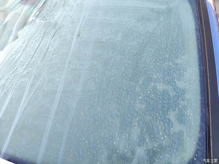

擦完第一遍静置一会儿后,可以清楚看到风挡上的油点,油点触目惊心,怪不得晚上一开雨刮器模糊一片。
密密麻麻的油点

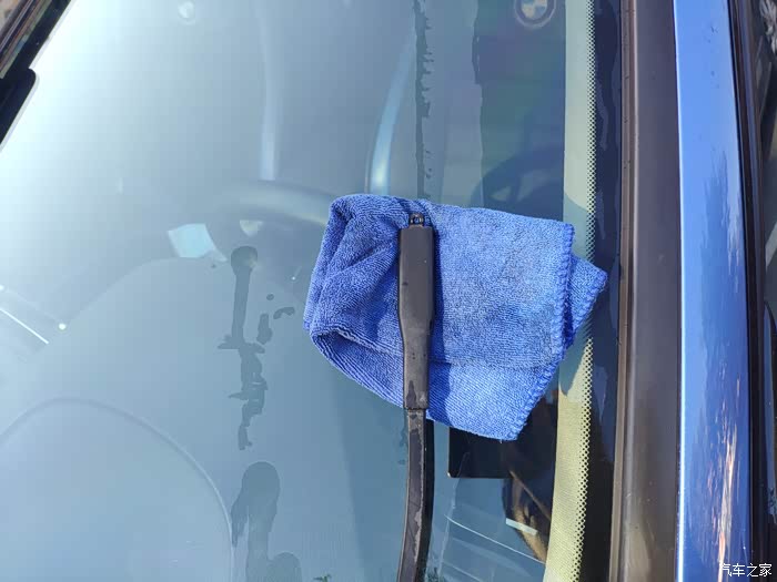

先拿雨刮臂在玻璃上比一下,看看和玻璃的贴合状态,如果角度不对,雨刮动起来后会有异响。
雨刮臂务必垫好,打了玻璃就8BQ了

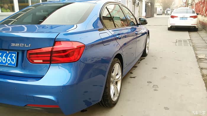

最后上一张刚洗完澡的照片
