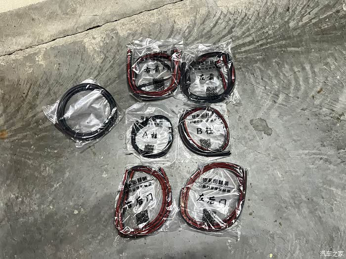

最近总是看到有不少人在讨论车子的密封性问题,说是为车辆四周加装密封圈之后,能够有效的隔绝雨水、灰尘、噪音这些问题,所以我也在网上买了一套皓极专用的四门密封套装,价格方面不是很贵,就六七十块钱就可以搞定啦,决定试一试加装四门密封条。
接下来给大家详细讲一讲这次自己动手改装作业吧。

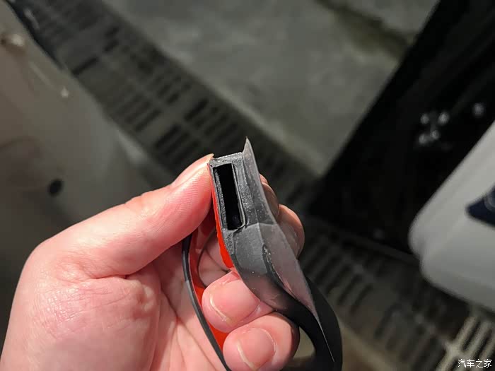

整个密封圈的包装上,是分开标注的,有对应的车门具体位置,包括一个仪表台的密封条,这种密封胶呢,采用的粘胶3M那种,用手感受了一下,粘性还是蛮强的,同时在包装上面,有个二维码,可以扫一下,就能看到安装教学,非常的便捷。

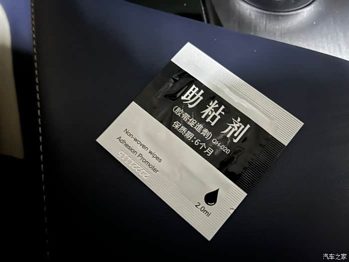

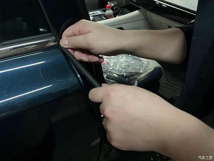

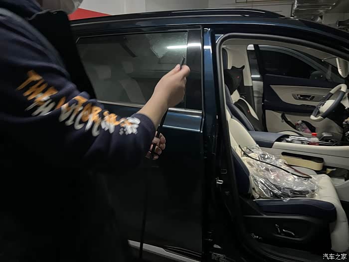

在粘贴之前,肯定是要把车门上需要粘贴的部位用抹布进行擦拭干净的,要不然直接贴,用不了两天肯定就掉了。擦拭干净之后用自带的助粘剂再擦拭一下,大家注意下这个粘贴剂可不要让小朋友碰到了,有一种特别刺鼻的味道,应该是含有化学物质的。

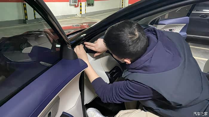

其实在粘贴的时候还是很方便的,顺着车门最边缘的部位,顺着贴上去就好了,注意不要超过车门的边缘,否则会出现,车门关上的时候,有漏出来的可能性。

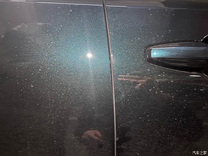

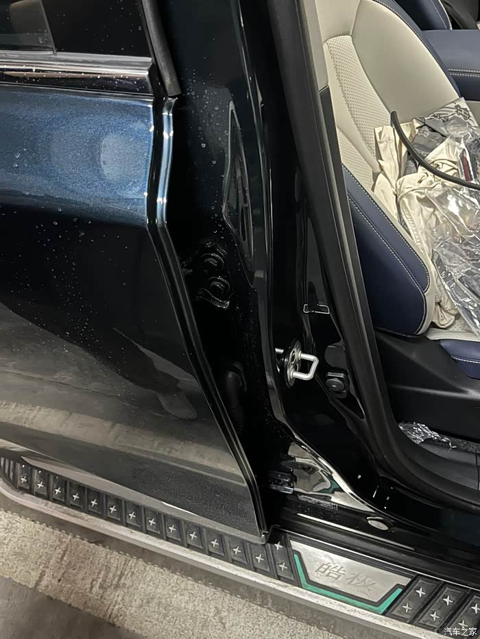

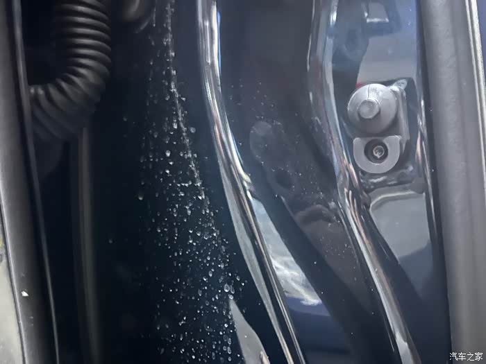

在没有粘贴的时候大家可以看一下,四门侧面还是有少量的水渍是透了进来的,在粘贴完密封圈之后听说是能够有效避免这个问题。

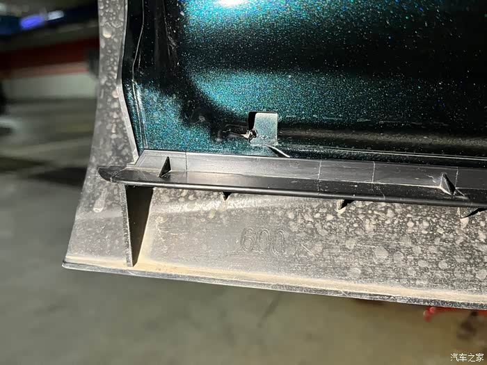

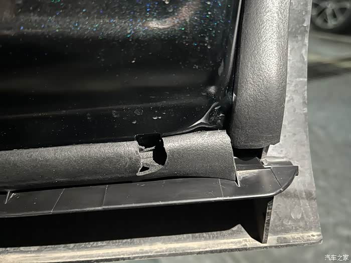

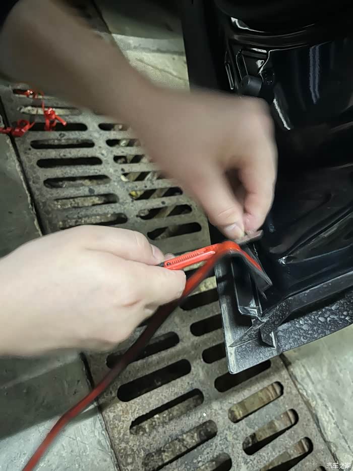

在粘贴的时候,大家注意个要点,那就是在四个车门的最下方,每个门都是有三个排水口的,就是下雨的时候,雨水顺进窗户升降那个缝里面后,在底部进行排水,这个可千万不要挡住了,否则在车门里面的水越积越多,跑起来就会有异响了。在粘贴下面部位的时候需要手动去把排水口的部位切割一下,把排水口给露出来。
另外一个重点就是B柱的粘贴部位,不要学教学视频里面那样,皓极这款车型的B柱粘贴部位,其实是贴在后门上的,大家可以看到在车门关闭的时候,前门与后门相接的这一块,将B柱的密封圈贴在这个部位,才是最优的选择,毕竟咱们的目的就是为了使皓极在原车的基础上更加的防尘、防水。

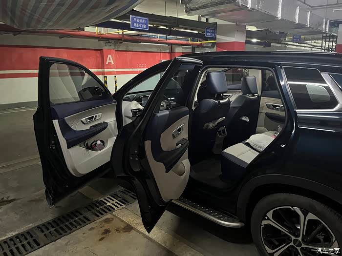

另外就是仪表台上的密封圈,这个不需要使用粘贴剂,只需要将密封圈使劲塞进仪表台与挡风玻璃之间的夹角里面就可以了,非常的方便。
