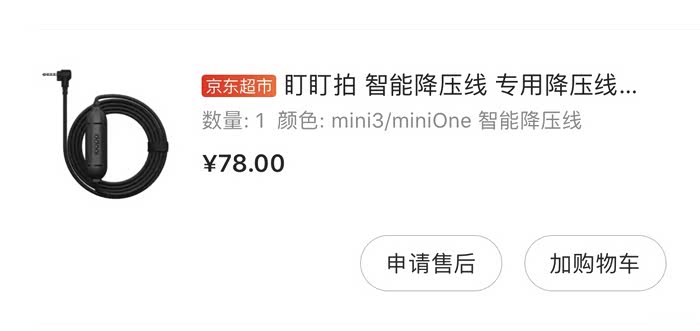

依旧是东哥家买了个mini3专用的降压线,78块单独购买价格太贵了,主要是送货的速度快。
