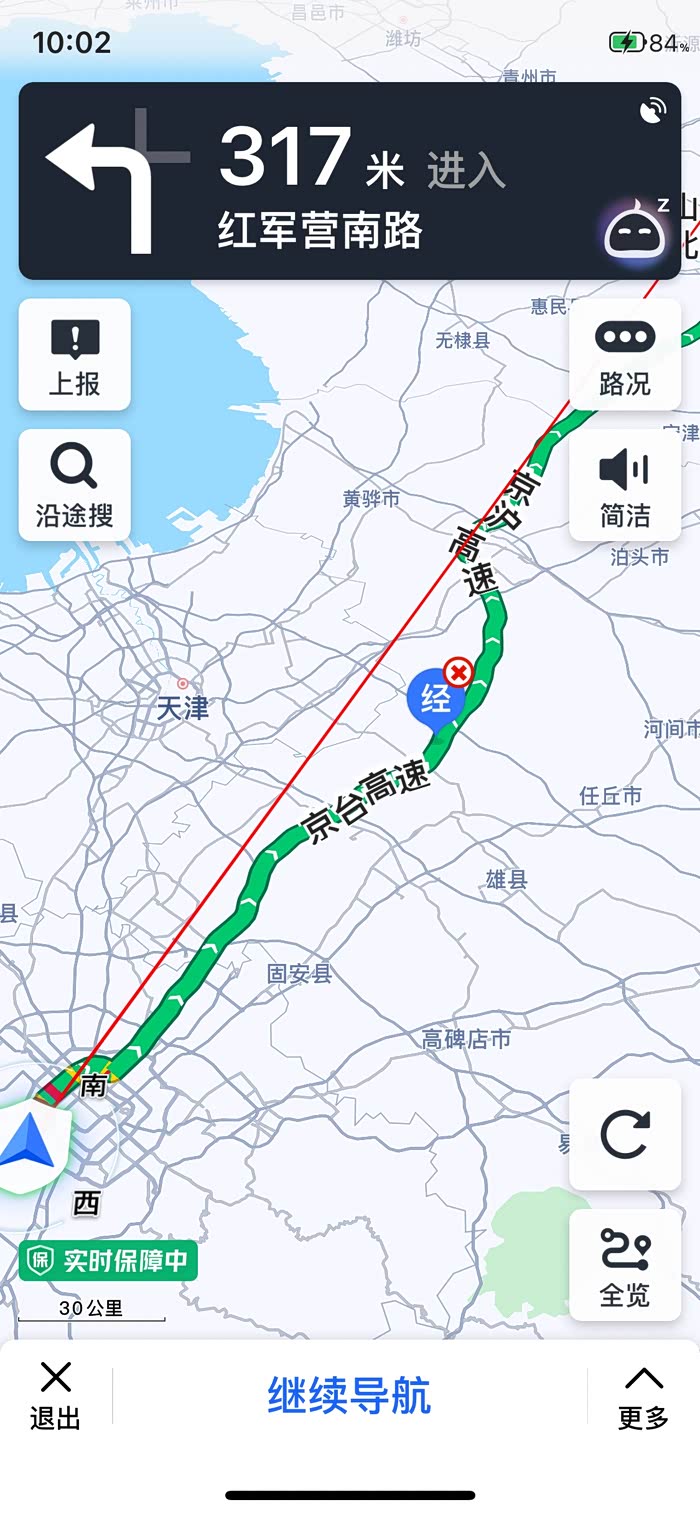

虽然五一高速免费,但我可不想被出行大军所淹没,所以我们选择了提前一天往回走;因为住在北五环,上京台和京沪,只有通过通州出,所以绕了大半个北京城,从五环倒到四环,走走停停,差不多一个半小时,终于出京;奥,对了,我们是上午10点出发;

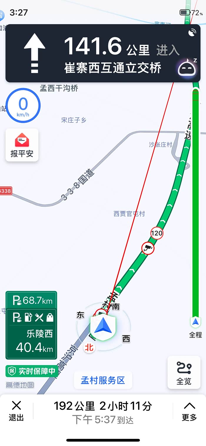

我的原计划,是在150公里处 进服务区,应该是石门服务区充电,但是呢,小宝贝 睡着了,到了第一个服务区也没有醒,所以就继续走呗;续航当时应该还有220公里,也就是说150公里的行程,消耗电量180公里左右;到了第二个服务区,是在196公里处,没记错的话剩余续航应该在140公里左右;从第一个服务区到第二个服务区,相差50公里,耗电差不多在80公里左右; 这时候小宝贝,还没醒; 于是直奔孟村服务区,应该到了250公里了,其实这也是我第一次在高速上跑这么长距离不充电,心理也有些担心; 到了孟村服务站,还剩下50公里左右,没想到,还要排队充电,耽误了半小时;更要吐槽的是孟村服务区,没有吃饭的地方,我们只能在车里解决了;;
综合而看,满载6人(4大2小),均速在100公里左右,跑了三年,3.5万公里左右的gse,基本能跑270-280公里;

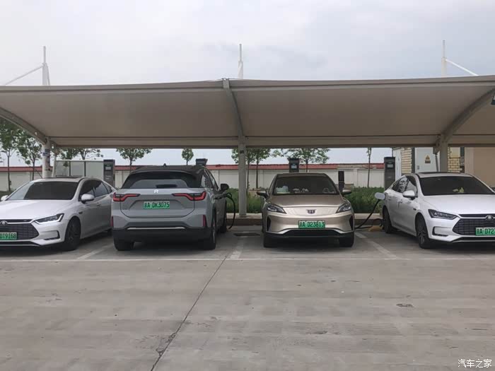

不知不觉,150公里的第一个服务区,一个半小时就到了来;没想到,五一确实人多,还是要排队的;不过还好,车不太多,等了二十分钟就充上电了;约接近北京,服务区的车越多,说白了,燃油车都没地儿停,更别说电动车充电了,但好在可以到来程的服务区充电,这也是这次五一之行的收获。

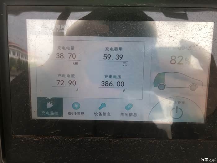

如果你不熟悉道路,建议只要见了充电桩就充,因为你不知道下一个充电桩到底能不能用,而关于充电效率的问题呢,剩余只有30%以下时,充电效率非常高,服务区一般在120kw左右;而到了80%的电量,充电效率将降低到70kw左右;到了95%以上的电量,充电效率将进一步降低到15kw;充电效率越低,消耗的时间越长,所以我的建议,一般冲到94%就赶紧拔枪,不要把时间浪费在这儿;
