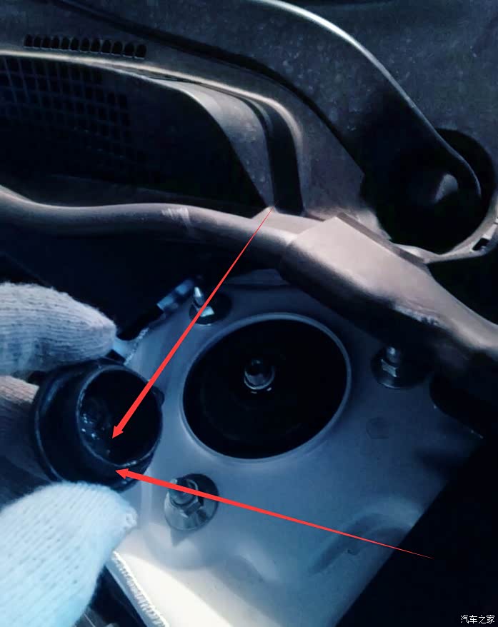

新CRV中控台异响已解决,请看下图解释。

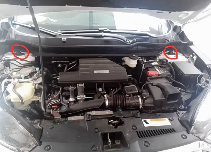

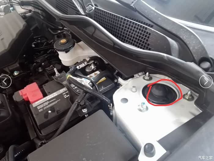

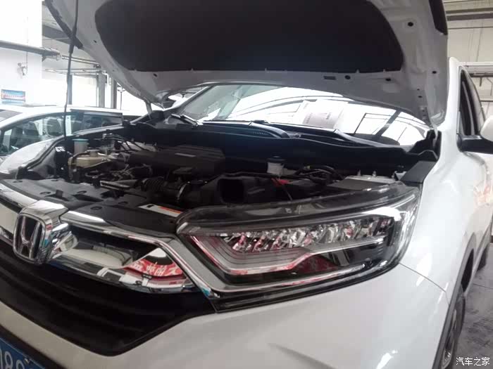

马上过年了,去市里给车做首保,顺便办点年货 ,过年了!最近机油增多给车友们造成了不小的烦恼,咱先不提它了,等12号的消息吧。今天是我车首保的日子,机油增多换了三次了,今天还有一个事情,就是困扰车友已久的中控台异响问题,在论坛上看到很多网友提到这个问题,现在已经找到原因了不是中控响,是机器盖子底下靠前风挡玻璃处,有俩左右各一个胶皮衬垫,他传出来的声音,哗啦哗啦有节奏的响声,两侧一边一个,把它拧下来抹上点黄油在拧上就不响了 !已经很多车友都摸完油,已经不响了。听车友说这个是沈阳4S店找出来的这个神奇的毛病,在这里谢谢他们了

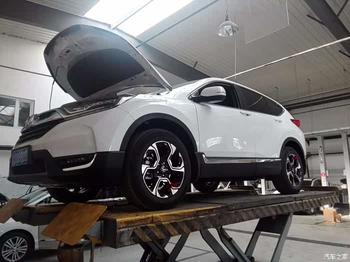

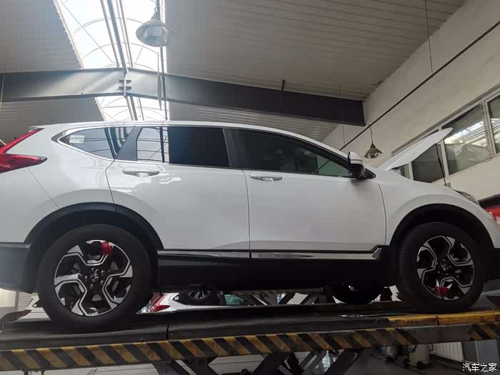

!首保本来是明天到日子,今天用车了就顺便去把首保做了。下面我们看图说明异响问题,很好解决的两分钟搞定!,

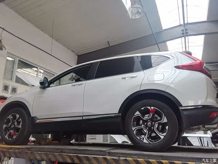

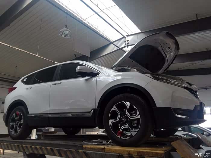

等待放油。。

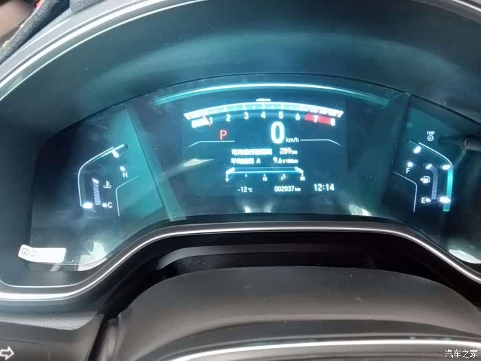

目前行驶2037公里。。

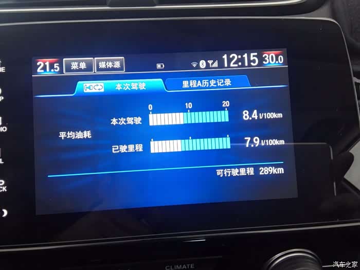

短途油耗 !

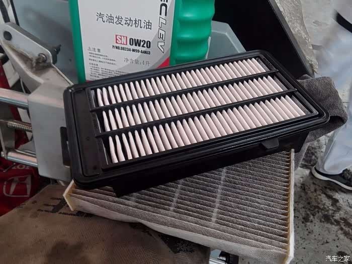

这空气 空调滤芯真的很干净 。。说明咱居住的地方空气??
架上右侧效果图 !
架上左侧效果图!
这大嘴张的!
左侧!

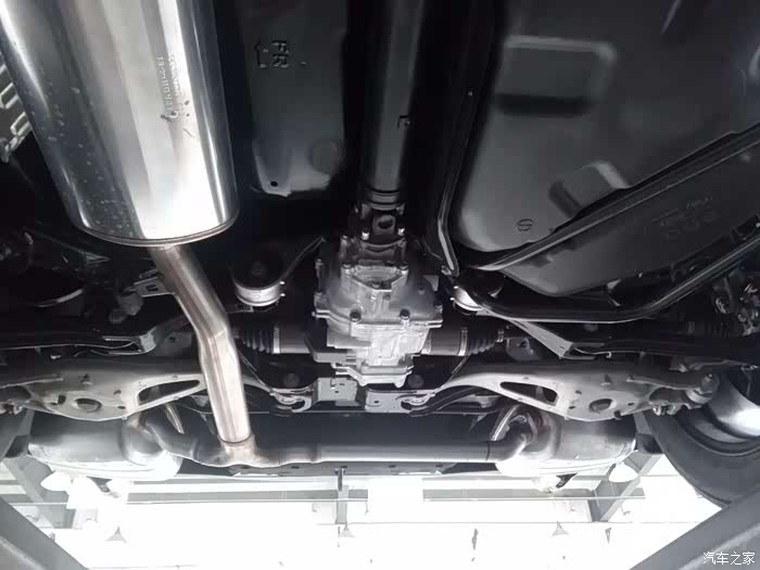

底盘依然那么干净 !

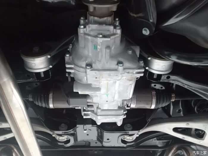

这个东西四驱专用!

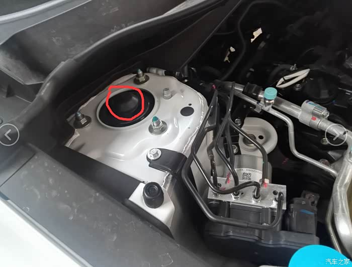

中控台异响问题已解决!
车友们这个自己动手可以解决,不愿意就去换油的时候让小师傅弄一下!
看到那两个圆点标记了吗,就是那玩意搞怪 !
为了方便新车友把2018年老帖子的地址,粘贴到这里方便查看车友们的反馈。https://club.autohome.com.cn/bbs/thread/fb1778e19cff9dac/70918478-1.html车的右侧的胶皮垫(这个也不知道叫啥临时就叫这个吧)
车左侧的垫子把它拧下来,抹上黄油在拧上,就没有异响了。已经解决很多车了!
老帖子地址https://club.autohome.com.cn/bbs/thread/fb1778e19cff9dac/70918478-1.html抹点油还是不叫方便的,有的车友说把这个盖子拿掉,本人认为既然出厂有的东西还是不拿掉为好,天黑了又去车库给车友们照一张,这个盖子里面抹点,丝扣上也抹点顺时针拧上就OK了。

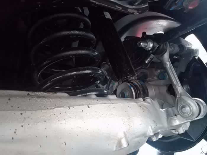

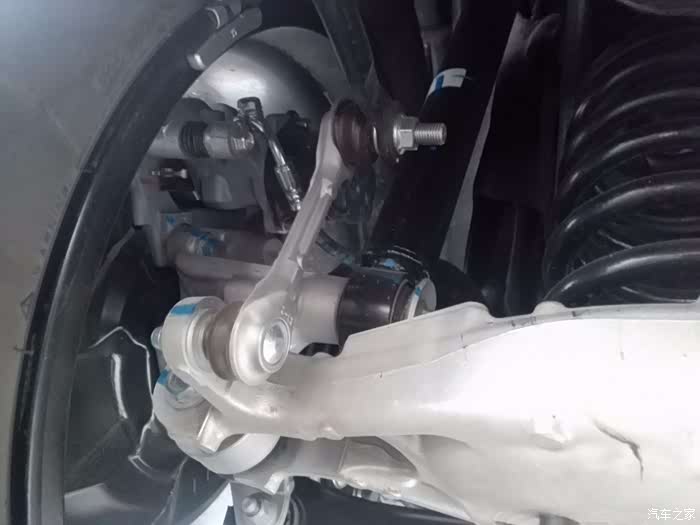

右侧后悬架 !
左侧后悬架 !最后祝大家新年快乐 !!我们的车有一个圆满的解决 !!

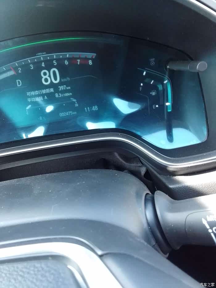

今天三月十号耗油不错,难道是换油的缘故还是天气好了呢?
