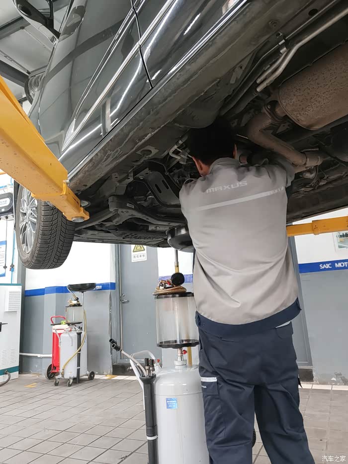

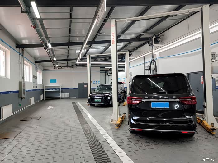

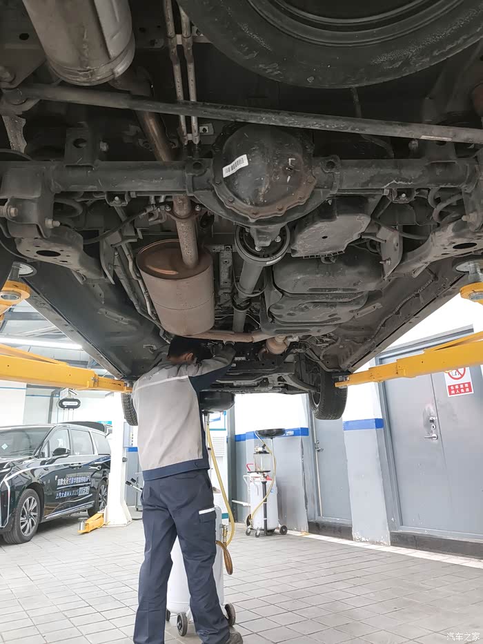

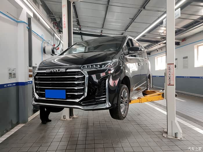

预约好到店直接上架举升准备开始。

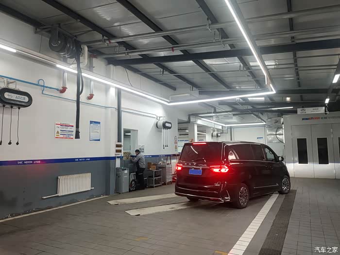

简单检查后,小哥去取备件。前面是纯电mifa9正在充电。

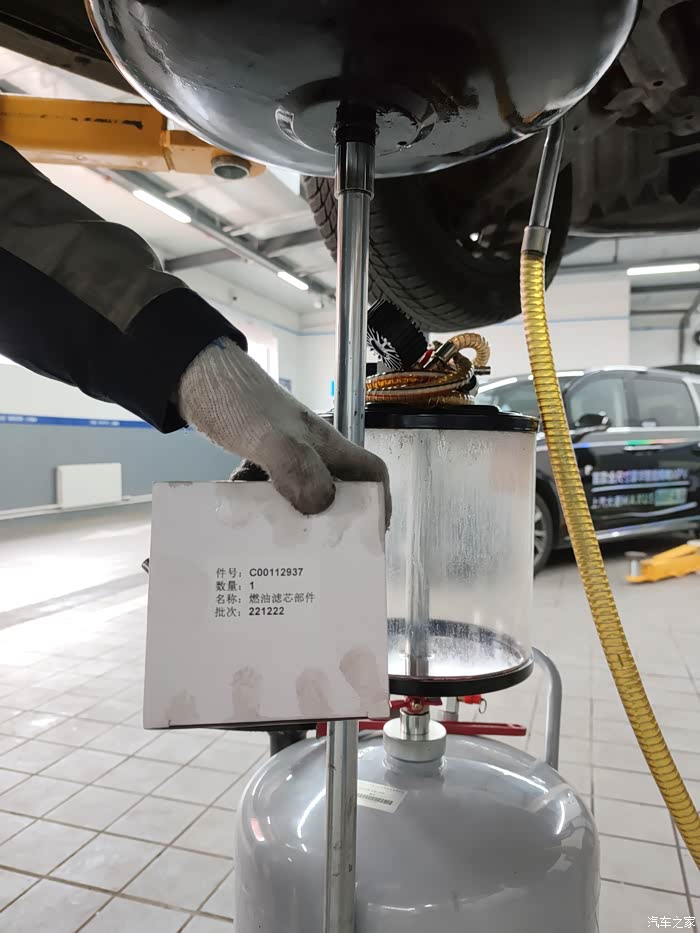

本次需要更换的柴油滤芯到位,准备更换。

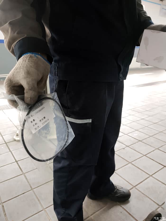

一同更换的还有滤芯密封胶圈。

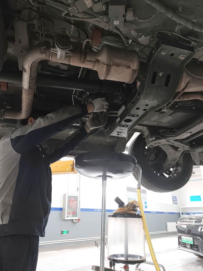

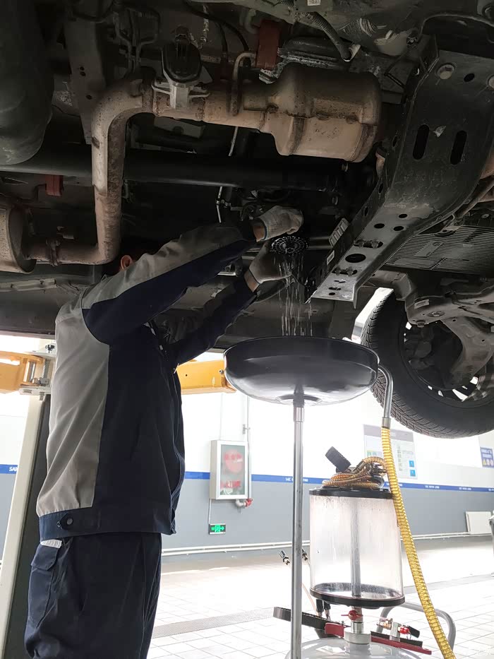

开始拆卸旧滤芯。
这个柴油滤芯位置比较好拆,比机油滤芯强多了。
旧滤芯已拆下。

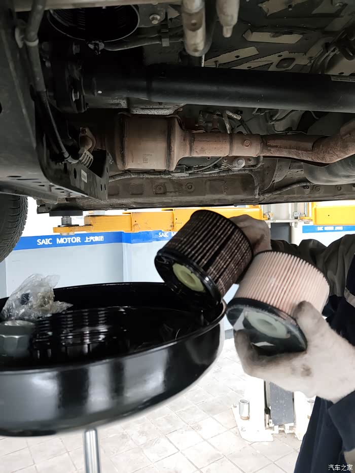

新旧滤芯对比。柴油看着还挺干净,时间长了滤芯也脏脏的。

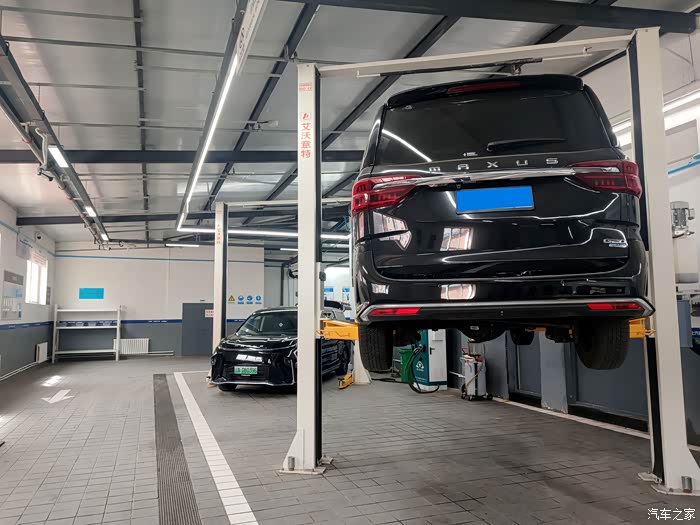

完成更换,落地。不知道这会儿mifa9充进去多少电。
更换工作完成,准备出场。

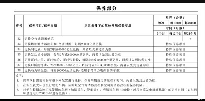

最后附上使用手册上的保养提示,按时保养,保持车辆好状态。
