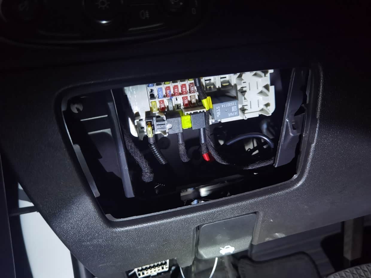

从保险盒取电,在网上找到大宝的保险盒示意图,把原来安装的倒车影像,行车记录仪的取电也整理了一下,最终还算是比较整齐。

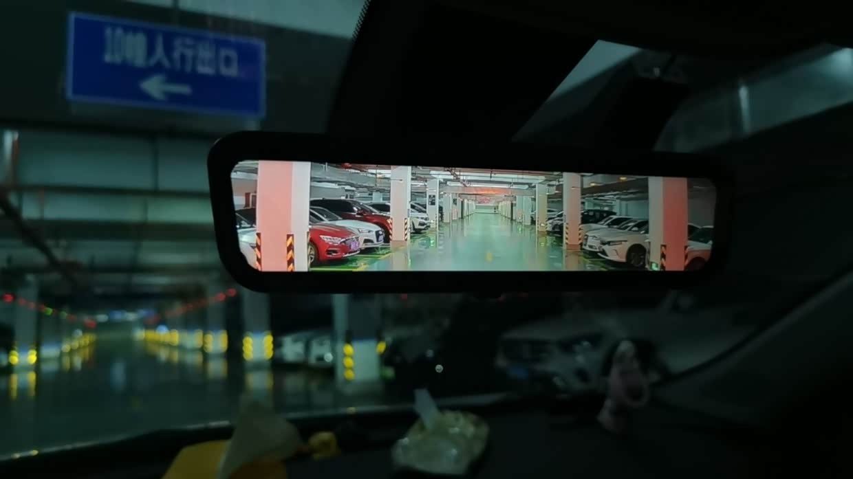

后车驾驶员也能看的很清楚了,微光环境,效果满分!
下雨也不怕后挡风玻璃有水汽看不到了,左右变道的时候也能很好的很左右后视镜配合,盲区变小了,变道更自信了!
