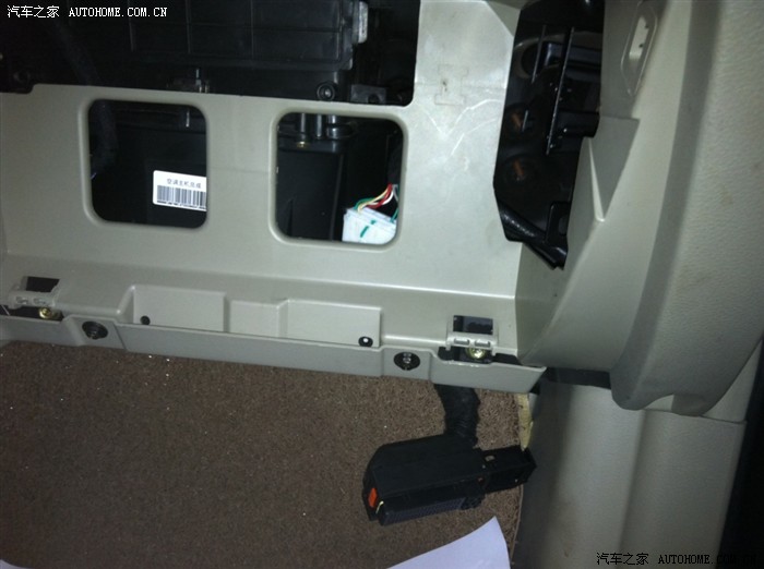

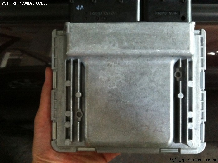

P1电脑板ECU位置在副驾手套箱里,要先卸开

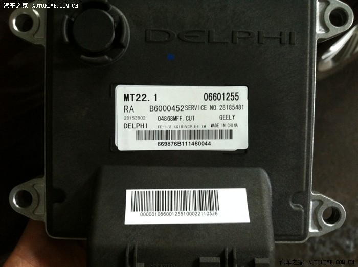

      P2:新到的电脑板背面,德尔福产品

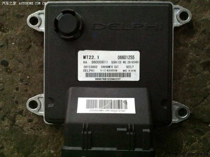

P3:卸下来的老电脑板,新旧比较,编码略有不同,看不出太大的差别
P4:老电脑板正面,凹槽里面代码为W1-1,新版为W2-2

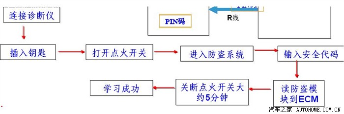

P5:新电脑板装好后需要解码,输入4位的PIN码(此图网上下载)

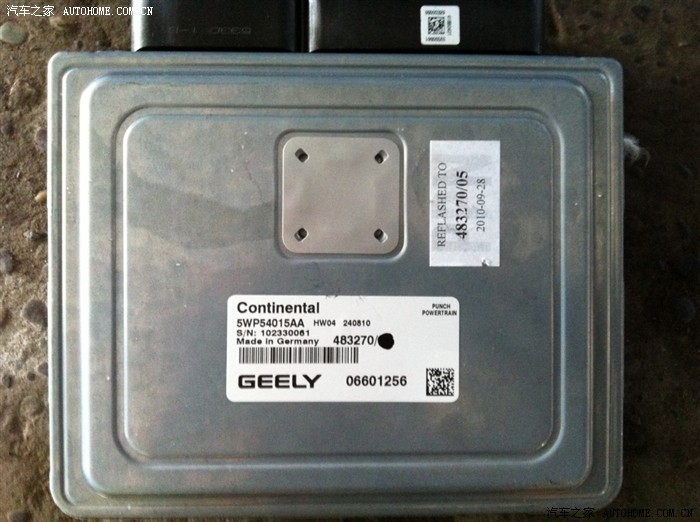

P7TCU控制单元正面,邦奇动力,产自德国
P8TCU控制单元背面
P9:拆掉外壳的变速箱。这次是本地维修站首次更换帝豪CVT变速箱TCU,开始找不到它的位置,师傅以为是在换档杆附近,打开找了半天没找到,后来电询技术支持,得知就是在副驾座椅下!!!走了不少弯路哦~~~~~
