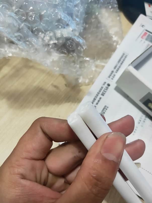

),不过因为第一次用的是带灯珠的灯条所以个人感觉跟原车的很不般配,如果从远处看感觉还可以,近看的话那就非常的不美观了,于是就又再某宝上咨询了多家询问下有没有不带灯珠的灯条,结果都是接口不对就是大小不一样,还好再咨询了我兄弟,他向我推荐了一种叫灯管的灯,这种灯不管再白天还是晚上还是近看都跟原车的差不多,所以就毅然的决定了用这款,再等待了二天的时间以后,期待已久的灯管就到货了,话不多说直接上拆装教程。

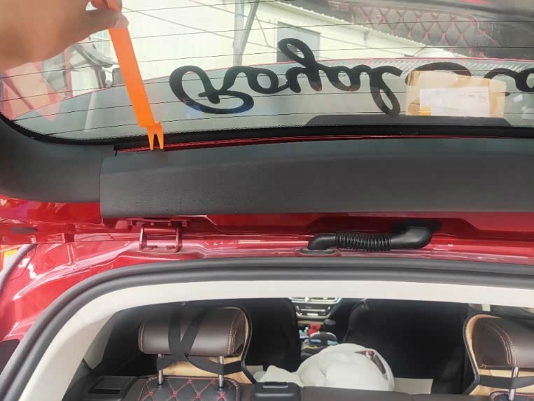

后备箱的塑料板都是卡扣的 所以用翘板翘下就可以了
要稍微用点力往下拉,就下来了

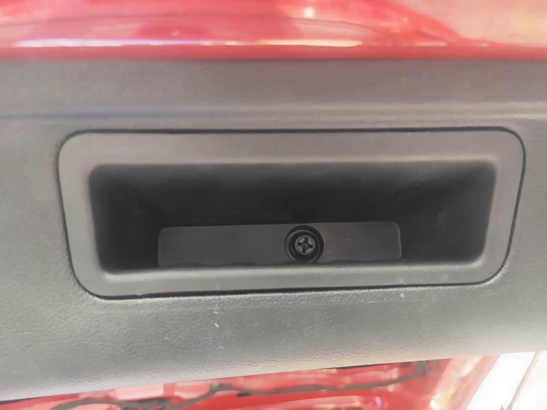

接着就是把关后备箱的凹槽里面的螺丝去下

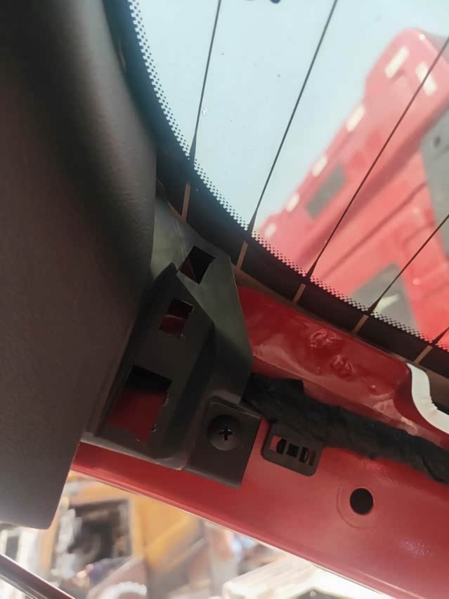

接着就是把两边的四个螺丝都拧下来 两个12号的套筒以及两个内六角螺丝。

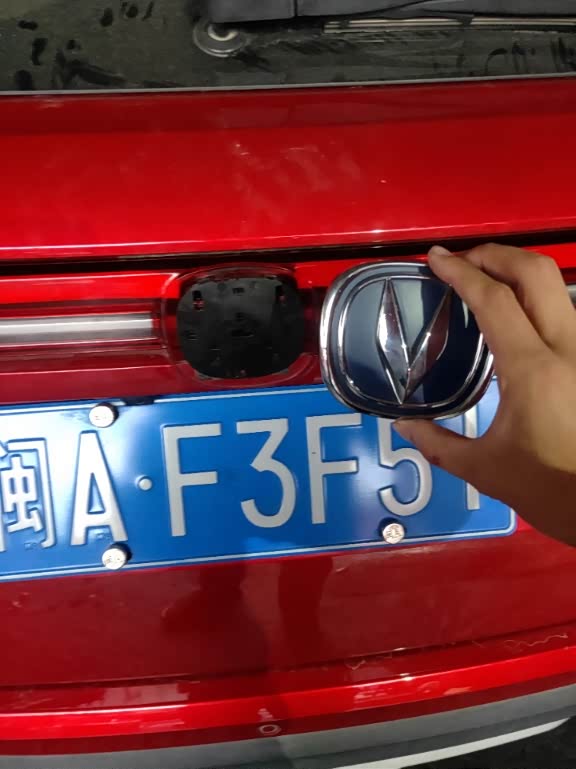

接着就是后车标用翘板翘下来

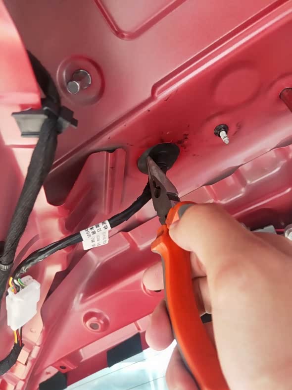

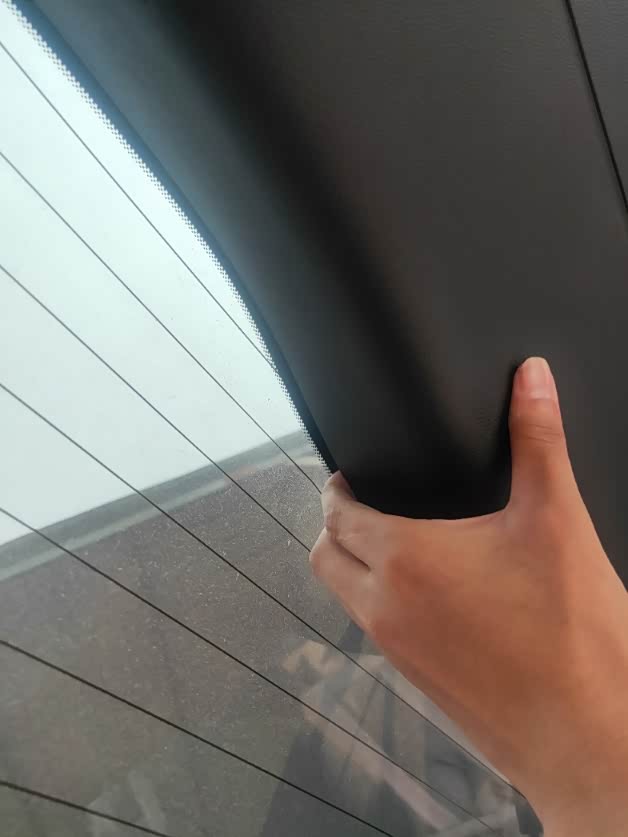

把后摄像头的接口断开把软垫用力的向里面压

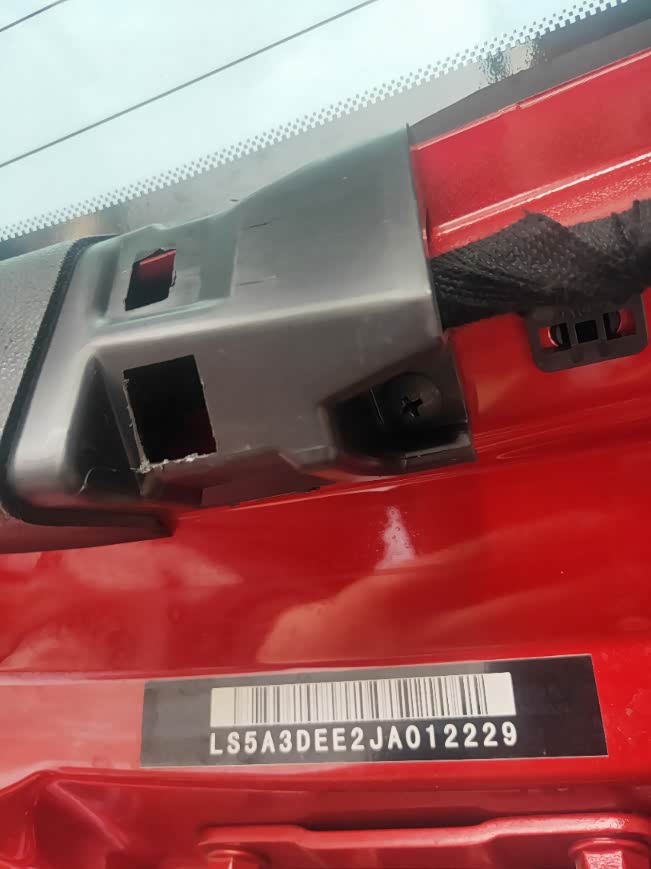

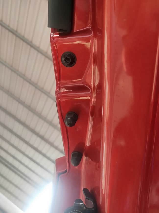

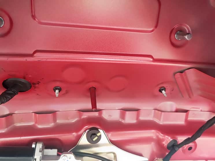

这边的两个螺丝也要拧下来

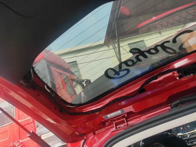

把以上的都拧下来以后 门板内还有六个白色的塑料扣子 这时候就要注意了 因为这六个白色的塑料扣子是要用钳子用力捏住然后向上顶 这就需要两个人来一起动手了 (忘记拍图片了

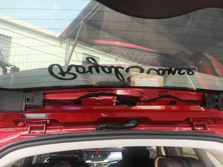

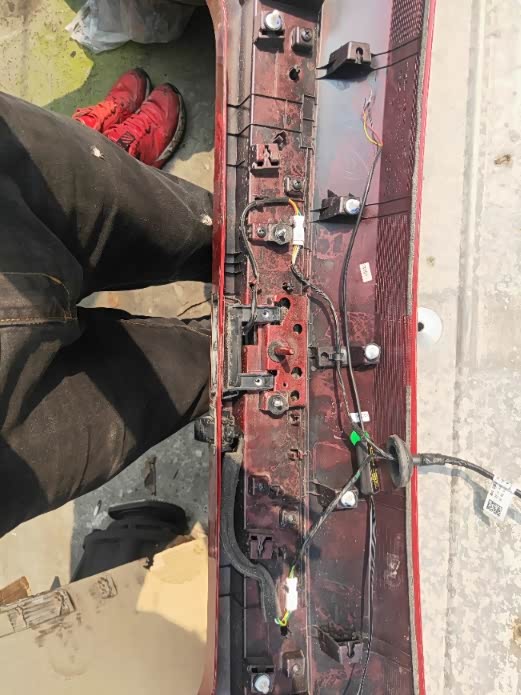

要把这个一整个都拆下来
拆下来以后就是能看见六个螺丝 也把它拧下来

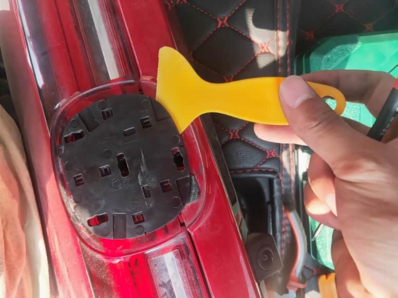

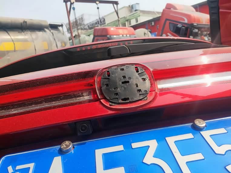

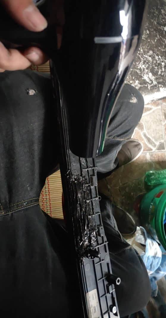

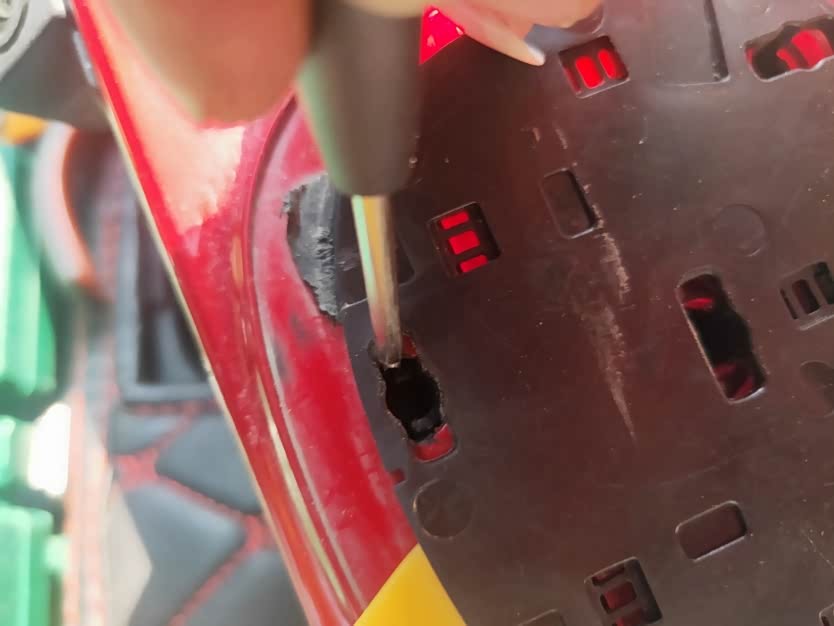

车标这个位置还有个卡扣 先用刮板把四周都滑一圈 然后刮板不要拿出来 放在我放的这个位置这里
然后用细小点的一字螺丝刀把车标后面的卡扣向内挑动

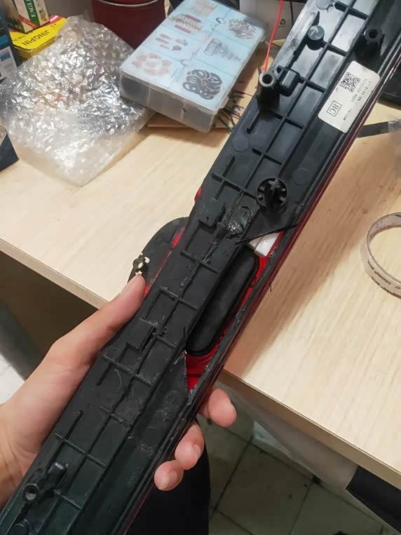

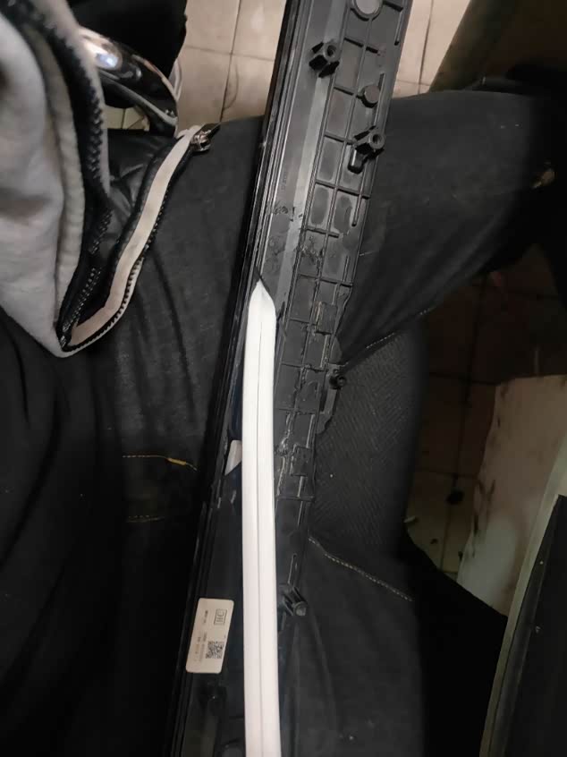

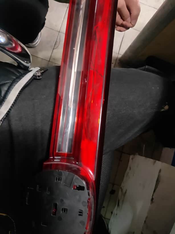

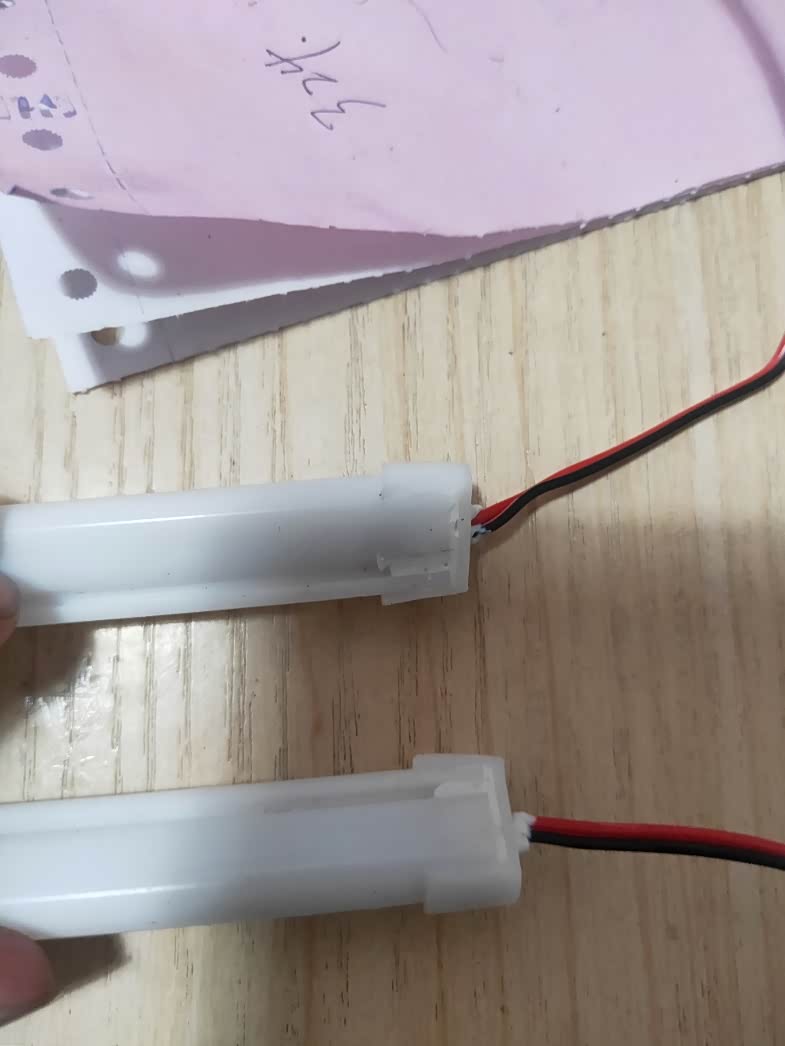

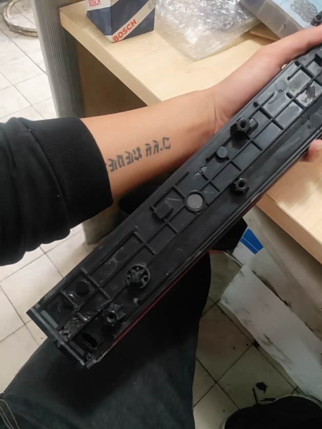

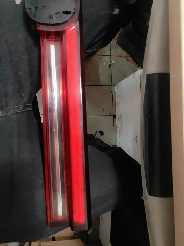

做好以上以后基本可以拿下来要改的灯管了 需要用电锯再灯管后面切两个小口跟一个大口 位置就头尾两个小口 中间一个大口方便塞灯带 因为是第二次改了 所以灯管是已经用电锯锯好的了,
中间位置切个大口塞灯带
头尾两个小口到时候灯带的线从这边出
灯带没有电线的一头要把软的堵头给它拔掉
有电线的一头左边那根内侧剪掉右边的那根也是内侧剪掉
然后用502把两根粘再一起 按之前的步骤把另外两根也这样操作

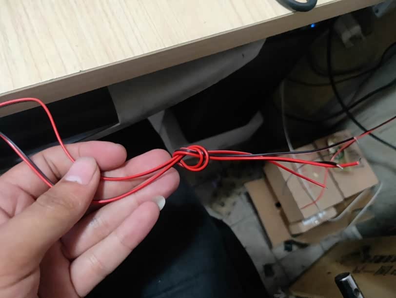

把线打个结用铁丝绑住
铁丝的一头先塞进去 然后从小口拉出去
铁丝一边拉 灯带也一边往里面塞 这里要注意 灯带平的一面放灯管的背后
用力的大小在于你中间开的口子的大小
另外一边也向之前那样塞就可以了 千万不要把灯带塞反了

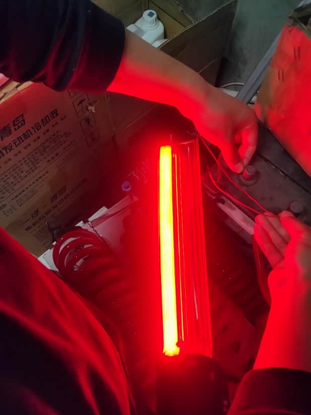

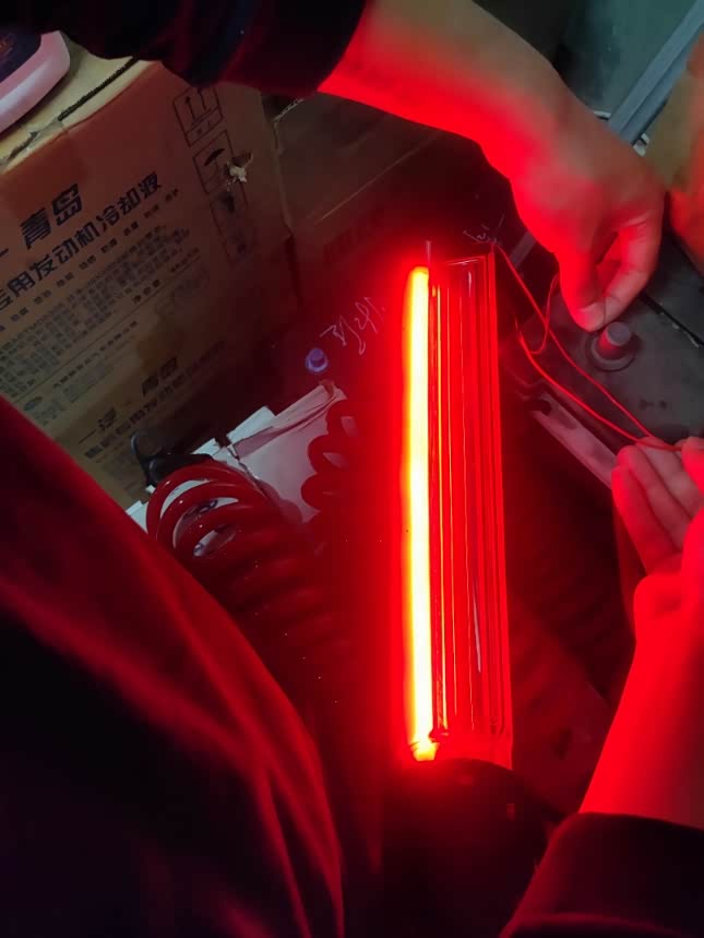

塞好的样子

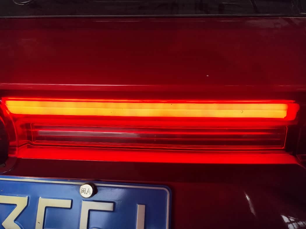

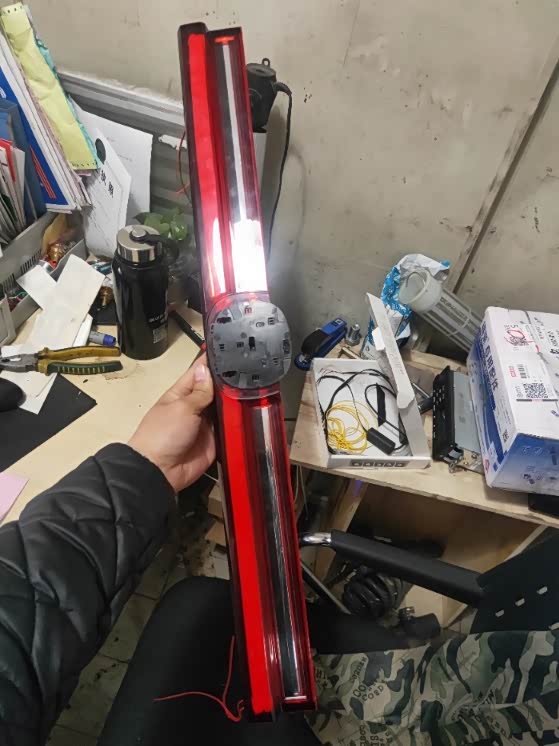

一条灯带亮的样子
两条灯带亮的样子

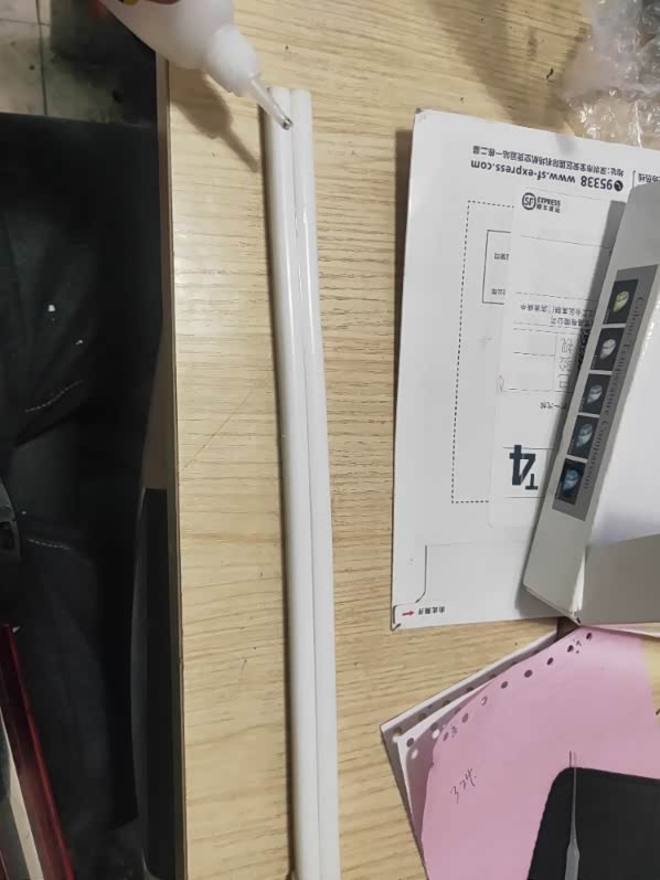

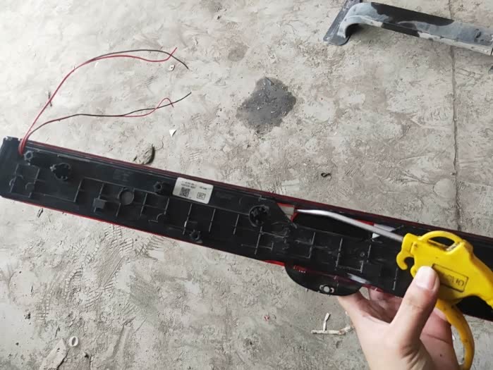

塞好以后一定要用气枪吹下 因为电锯锯的会有塑料屑跑到灯管里面去 所以一定要把屑吹出来 吹干净
吹干净以后接下来就是打胶了,把中间锯下来的那块塑料再给它放回去 然后用黑胶把头尾中间的口子给胶上,会不会进水就看你打胶打的好不好了

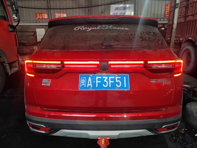

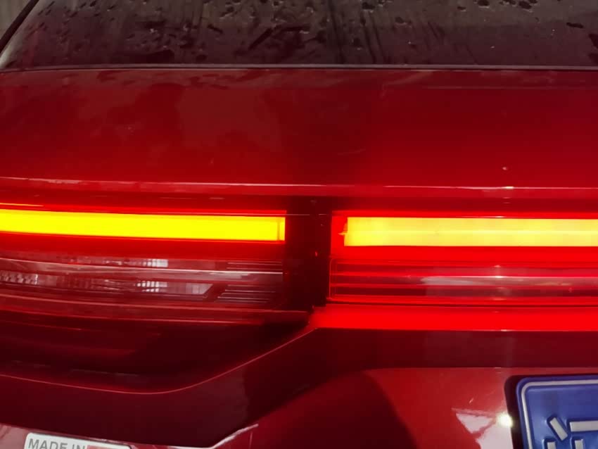

胶干了以后,按照之前拆的方法倒着做一边就可以了。这里我就不做详细装的教程了哈,直接上效果图!

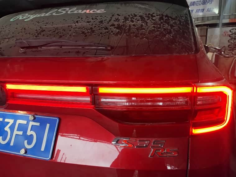

白天拍的效果图
大小跟色差一样
不仔细看 看不出来是两根灯带粘一起的
大小色差一样
最后就是把我小红的身份给它***去

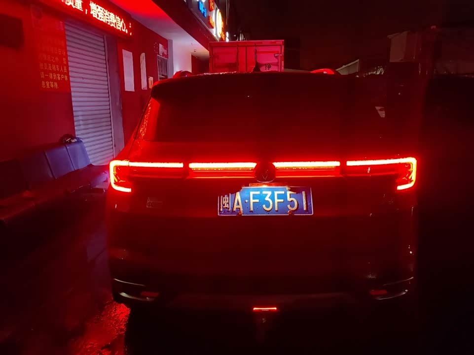

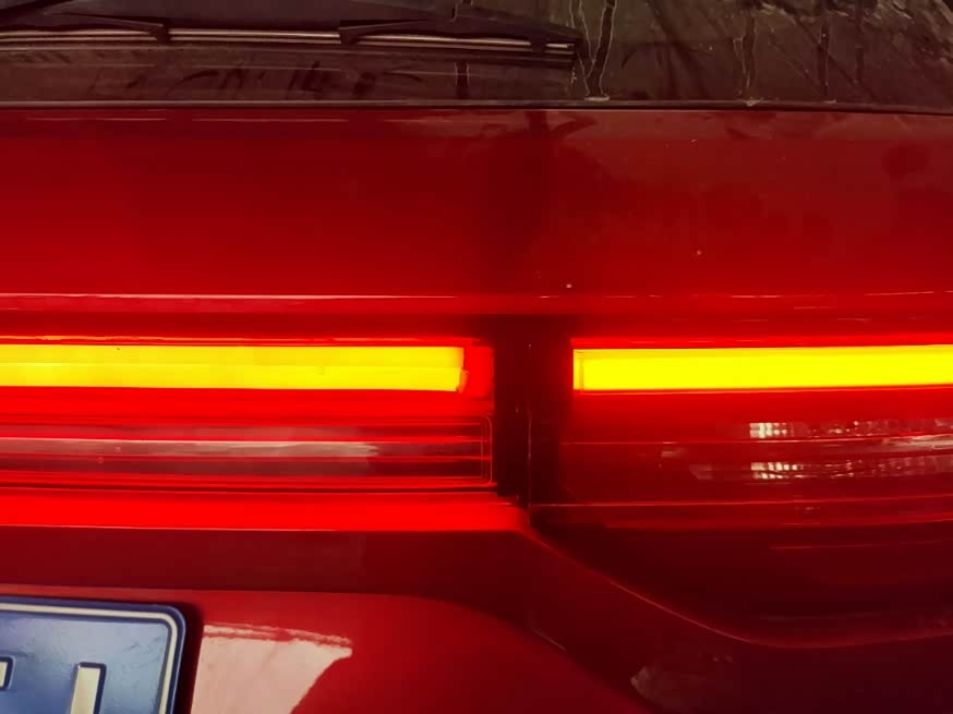

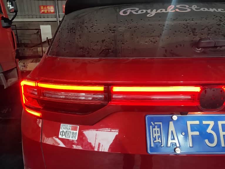

晚上的效果图
