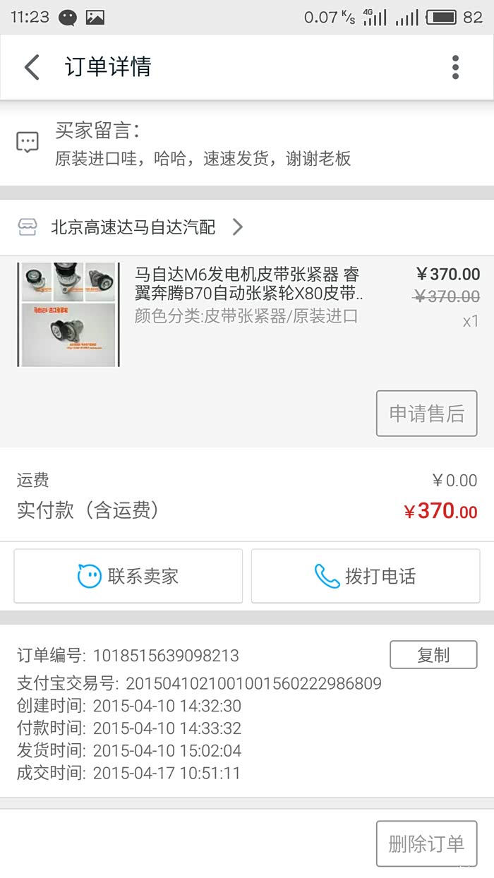

这个就是最之前1W公里左右我涨紧轮出现问题后,那个时候因为奔腾4S店还是给顾客换的老款短屁股的涨紧轮,所以我一怒之下就去某宝买了个涨紧轮回来换上,事实证明,我想法真的很天真,换上大概2千公里左右也就是1W2之后就出现了4,5,6档在1500转的时候,特别是走一点带上坡的路时,那个咕噜咕噜声,太明显了,唉。。。无言以对

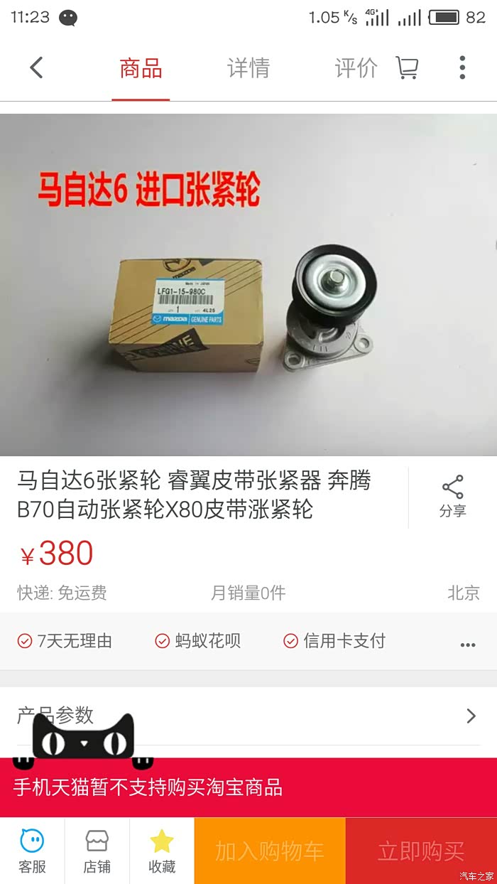

这个是我下的单,当时很高兴,以为是原装进口。。。

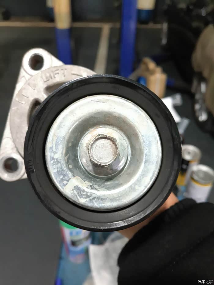

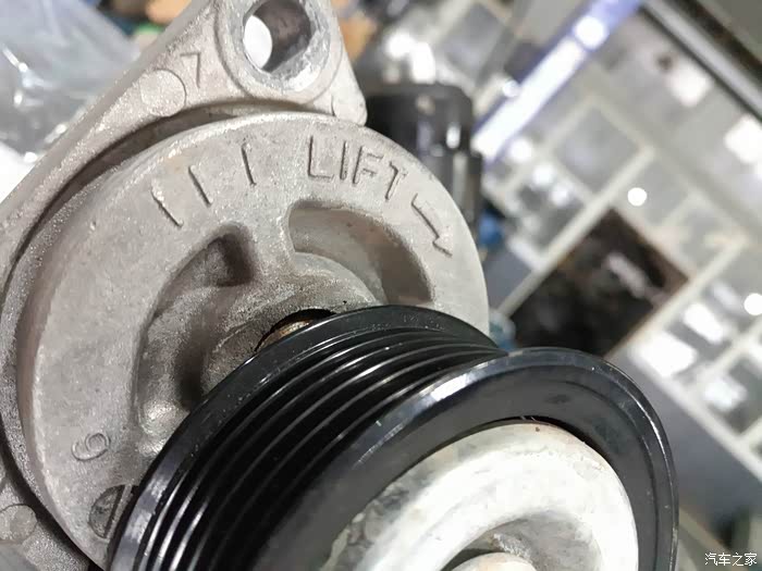

这张图片一定要说下,上面有个很明显的摩擦痕迹,就是当时我在路边摊换的,师傅带螺杆的时候没有带平,导致皮带在上面摩擦之后留下的印子,真的想骂人,这个问题也是这次去马自达4S店那个师傅拆下来之后看见给我说的,运气好的是皮带没什么大问题就是边边起了一点点毛,螺杆最后还是成功的带进去拧紧了,不幸中的万幸,太吓人了,这个要是再久一点就真的不好说了,所以奉劝大家,还是去正规店拆装配件吧,万一出什么事,坑自己事小,坑到家人朋友就不好了。

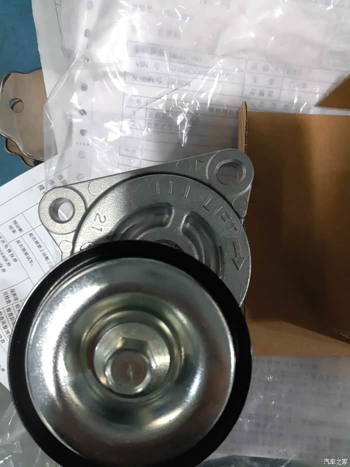

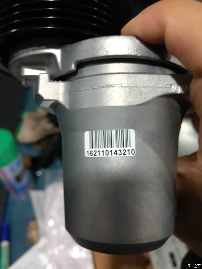

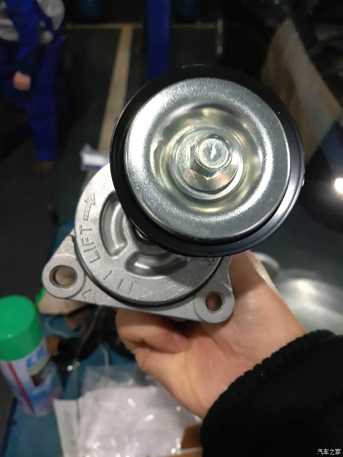

网上买的涨紧轮
网上买的涨紧轮

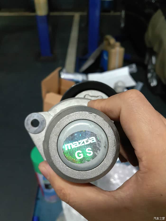

网上买的涨紧轮(日本进口的没有这个贴纸,还有就是里面那圈没这么突出,但是我忘了照了,只能在这点说明一下了)
网上买的涨紧轮

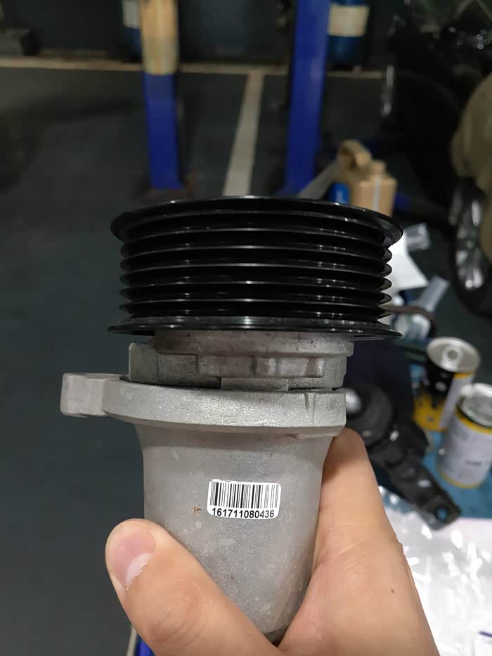

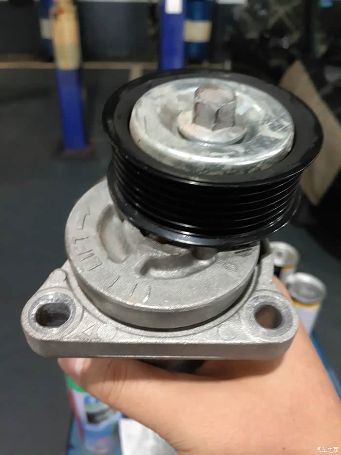

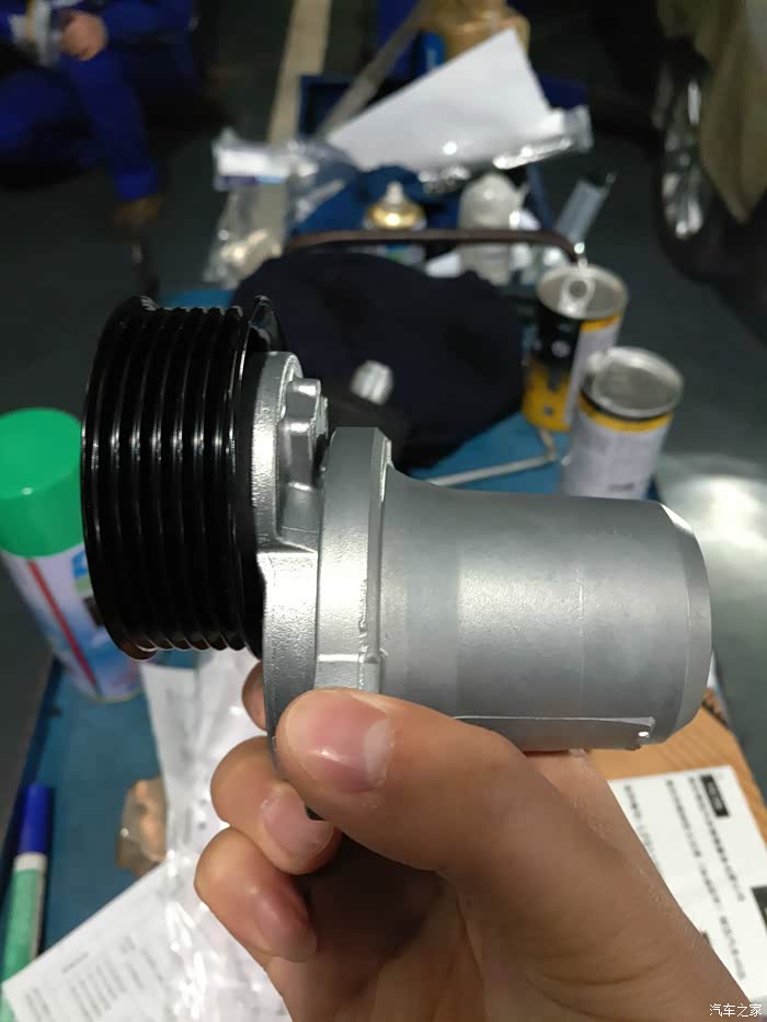

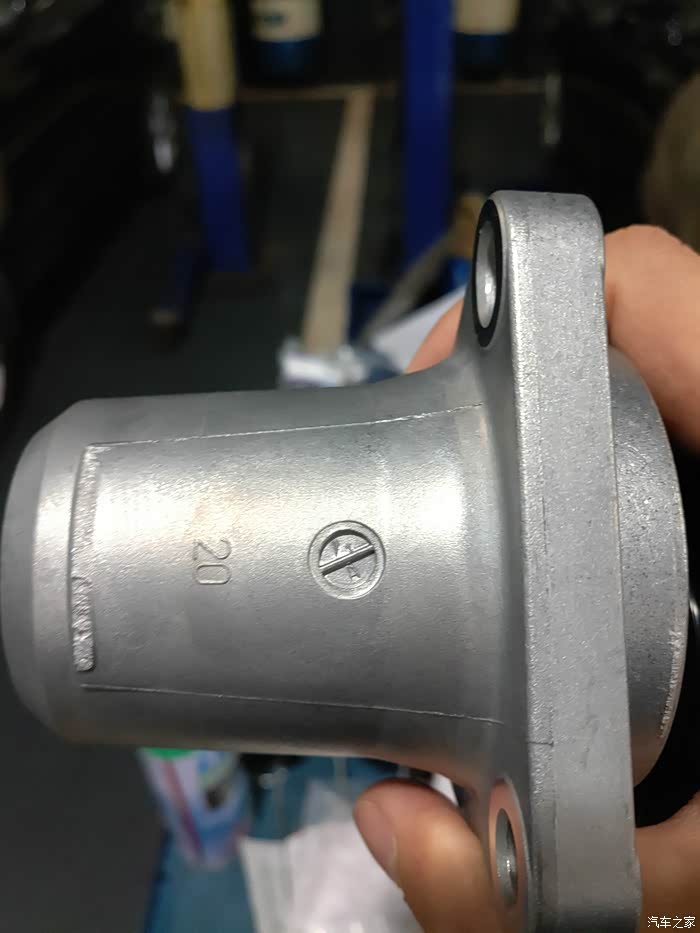

这个是马自达原厂进口涨紧轮
拆开之后的样子
拆开之后的样子
拆开之后的样子
拆开之后的样子
拆开之后的样子

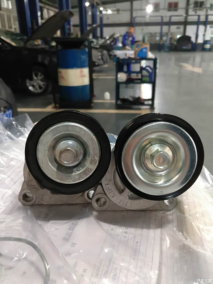

这个对比是最明显的了,左边的是网上买的,右边的是进口的,大家可以看下,网上的内圈小,外圈大,而进口的恰恰相反。还有就是网上的磨砂工艺不行,进口的拿手上看起质感好很多。不过总体样子倒是真的做的很像很像,但是真的不一样,那些还说网上的是原装进口的,再别自己骗自己了。
涨紧轮换完之后,试过很多次了,咕噜咕噜声真的没有了,至于上坡有没有力我就真的不知道了,因为我都是一脚油闷下去,感觉从来都是如此有力

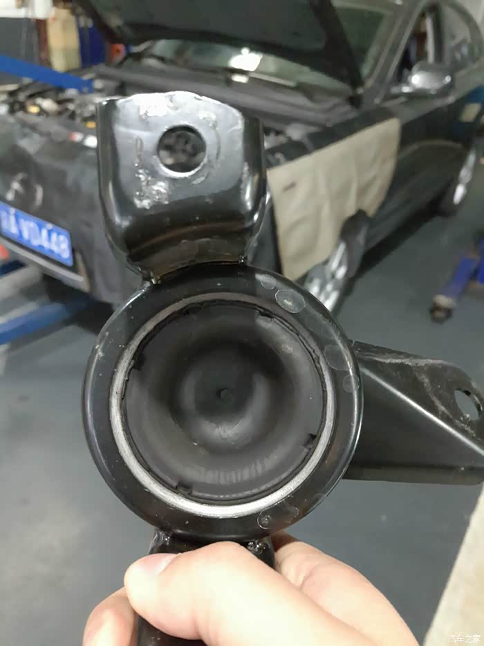

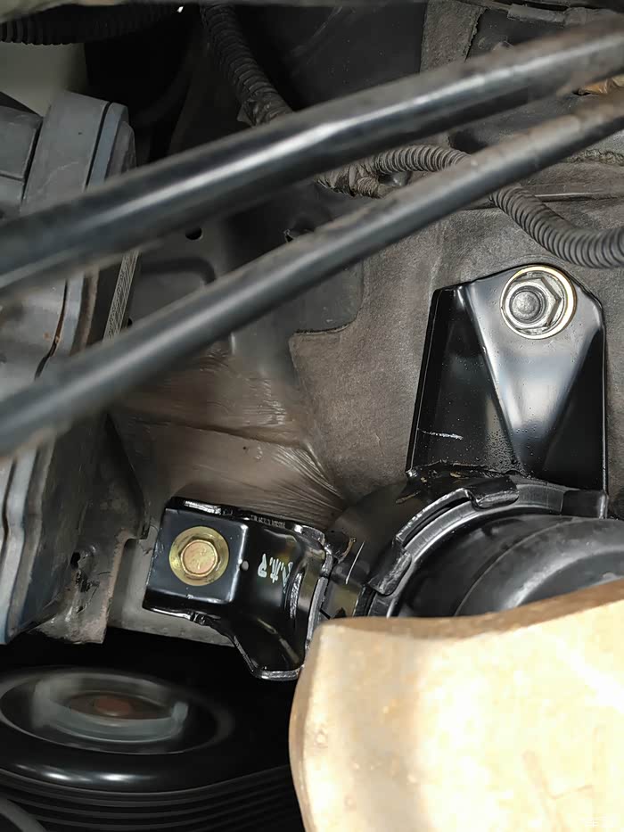

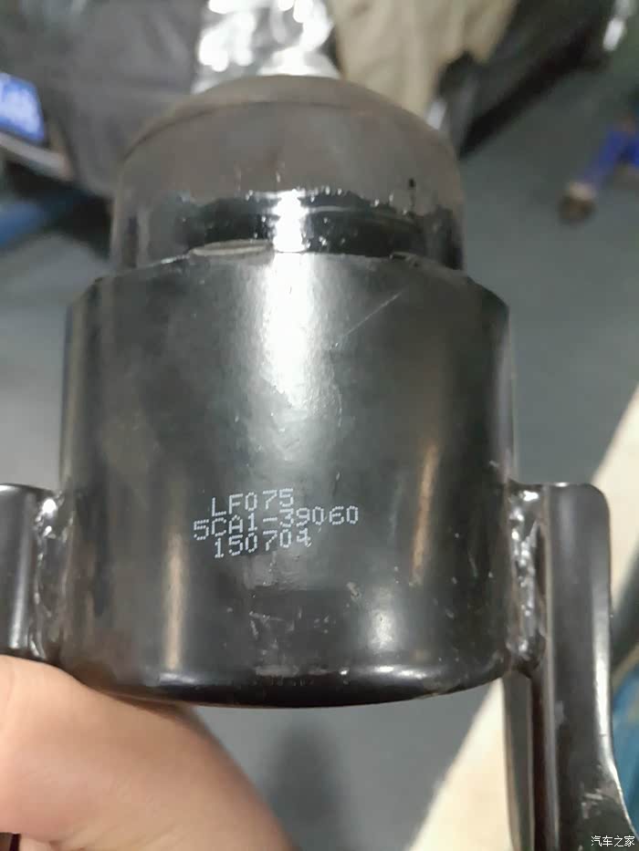

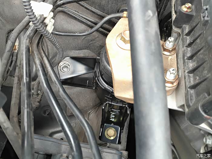

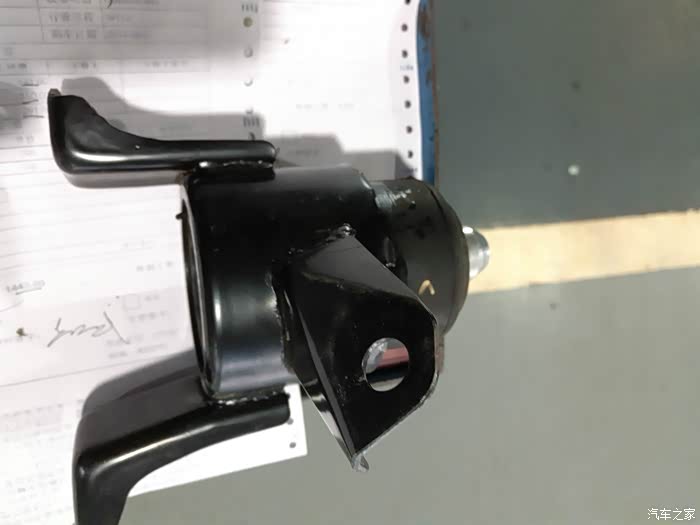

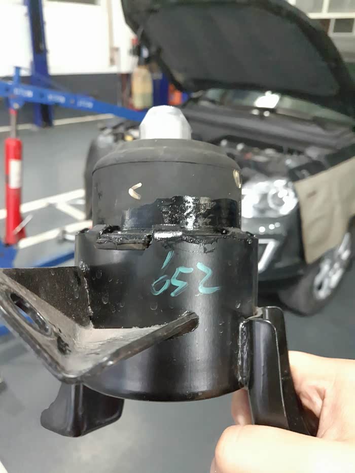

这个机脚垫是我2个月前去奔腾4S换的,这是第一次换机脚垫,当时拆下来的原车那个已经完全报废了,这个换上后,振动确实小了那么一点点,但是也只是一点点,还是不能忍,这次也一起换了。
奔腾的
奔腾的
这个是日本进口机脚垫
很对不起大家的是,当时拆下来我就照了这么一张,师傅就拿过去,三两下就换上了,等我反应过来的时候螺丝都上好了,也就算了,不过这个图片网上很多了,大家可以找找
这个是换上之后我照的
原厂进口的标志,那几个不认识的鸟字
这个机脚垫真的是好东西啊,之前去4S换的那个换完之后是振动小了一点点,现在这个换上之后是振动只有那么一点点了,感觉跟新提车的时候差不多了,以前我的方向盘抖得肉眼都能看见一直在那晃,根本不夸张,现在是根本看不到晃了,振动还是有一点点的,很轻微,基本上可以忽略了,以前车子点没点火,看方向盘一眼就清楚了,现在还有点不习惯,有两次看方向盘没抖动还以为熄火了的,其实是发着了的。这玩意虽然贵点,但是真的物有所值,不过能管好久,我就不清楚了,我问马自达4S给我的回答的一年或者3万公里,涨紧轮也如此。反正用着看吧,即使只有这么久,至少我也有这长的时间不会心烦,个人觉得值得。

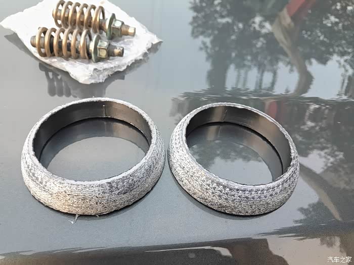

最后就是排气管的老大难问题了, 这破东西,我真忍不住了,一提到我就想骂人,从1W3之后就一直叽叽叽叽在我耳边从来没停过,只要我一脚刹车踩停,绝对准时报道。这个问题我去了奔腾4S店4次,就第一次打了密封胶之后管了一小段时间,完了就免疫密封胶了,第二次去焊接,没卵用,第三次去打密封胶,没卵用,第四次去又给我焊了一次,仍然没卵用,每次都是一出来,遛一圈,又来了,到最后我真的是懒得去了,想起奔腾4S就恶心,简直是心态爆炸。
然后我在本地的一家汽修店去处理,开始他们给我加了一个打磨之后的垫片在(面对车屁股)三元催化排气管接口处的右手边螺丝上,没用啊,开回家又来了,后来我再次去处理的时候他们把我的弹簧和螺杆的软连接换成了直接上螺杆螺帽的硬连接,这里必须打个广告,我能解决这个问题全靠“中国奔腾X80技术群”里面的技术达人和小武的大力帮助,本来我改成硬连接之后就准备收工了,小武给我说这个改法不行,有其他异响,我就马上又去试了下, 真的,三元催化偶尔会出现比较强烈的振动响声,这个改法强烈的不推荐,万一到最后搞烂三元催化,那简直就是伤不起。
后来小武建议我按照群公告的改法改,然后还要谢谢,我们本地X80认证车主群里面一位兄弟的帮忙,没有他给我的建议和电话,我也找不到这个三元催化密封垫的卖家,这里说一下,这个密封垫很便宜,网上也有卖的,但是我因为,两天后就要出远门,跑长途,不解决这个问题,很恼火,因为当时还是硬连接,没换回来。后来在群里兄弟的帮助下找到了本地的汽配城,然后买到了马自达的三元催化密封垫,换了上去,用了两天,没复发叽叽叽叽声,虽然说不知道能管多久,但是我也满足了,唉,能挺多久算多久吧。总比坑爹的汽修厂给我改成的硬连接要好,还有那个只会拿钱不做事的奔腾4S。

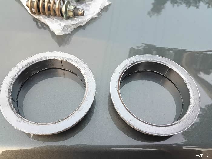

这就是我去本地汽配城买的三元催化密封垫
我买了两个
左边这个是在奔腾的汽配店买的密封垫5个巴掌元
右边这个是在马自达汽配店买的密封垫3个巴掌元
便宜得很
本来最好是和螺杆弹簧一起换,但是我真的买不到,只能打磨了下接口,换了这个安慰下自己
不过网上有卖的,垫子,弹簧,螺丝都有,很便宜,大家可以自己去找找
我买了两个
便宜得很
对比了下,重量大小什么的都差不多,但是明显马自达的做工好些,还便宜些,我纠结了下,最后换的马自达这个上去,奔腾的就扔在后备箱备用吧
关于这个密封垫的问题,我换涨紧轮和机脚垫的时候也咨询过马自达的技术总监和师傅,他们的这个垫子是要300多,并且他们自己的马自达车型也有这个声音,他们换的时候,也需要打磨,但是换了,也不能保证就好了,所以我还是没在马自达换,并且这个东西,马自达要打磨几个小时,我也不懂为什么要这么久,反正已经不想在他们那点弄了,就没多问了。
