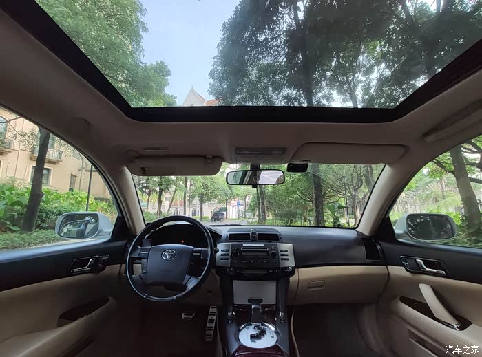

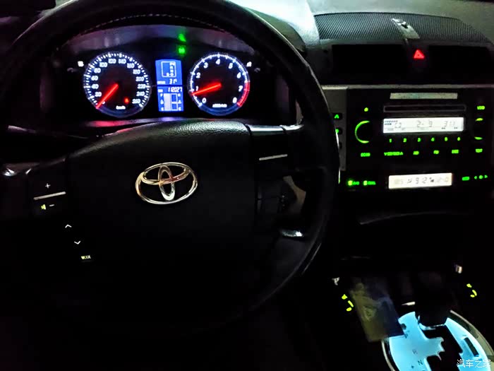

中控台全景。
把小天窗拍成全景天窗的模式。

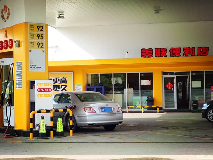

借朋友的车首先得先去加油吧。
95号汽油加了超过三百元,我一下子就接受不了,据闻2.5自吸六缸V6是要一元一公里的。虽然我家车也比较多,但都是2.0以下的车,相对还是比较省油的,情怀还是需要钱包去充值的。

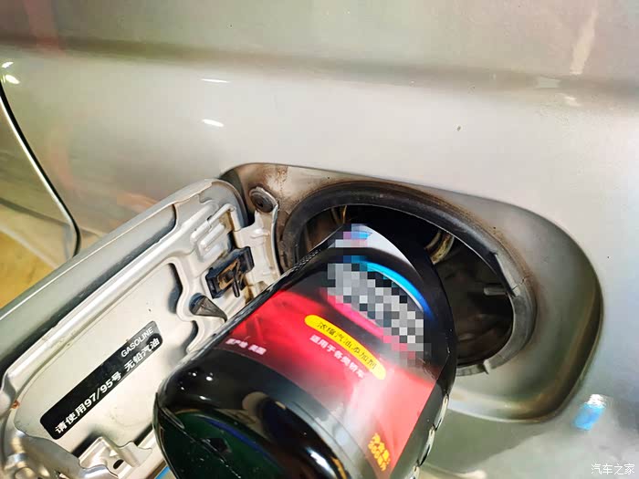

加油之前拿出我自己常用的补品满上。

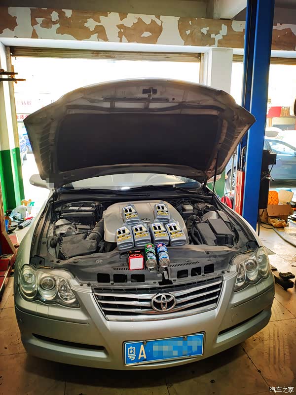

对于皇冠和锐志,大家基本上都是用金美孚0W40,六升刚好。朋友要求用美版的5W30六瓶是不够的,只能加上一瓶添加剂凑数。

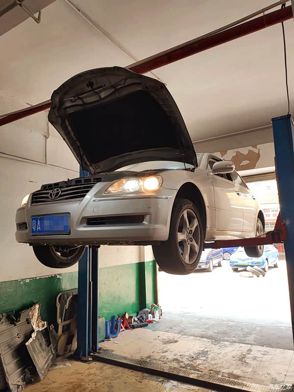

开始保养作业。

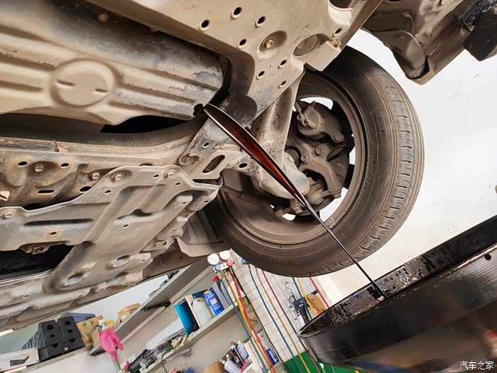

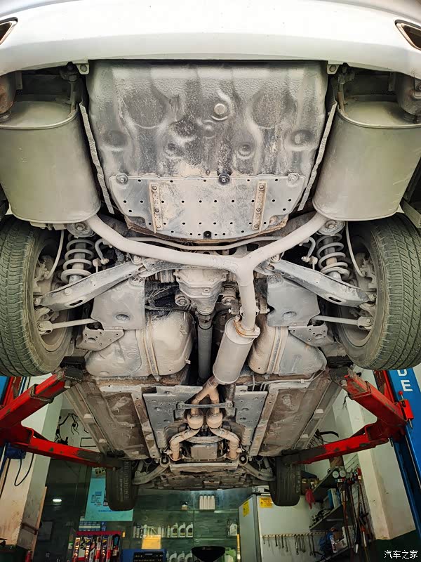

举升底盘看上去还是很干爽的。

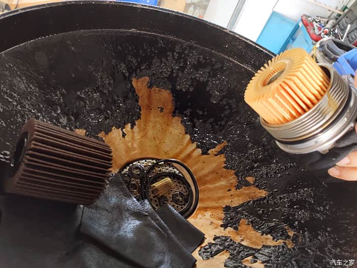

放出来的废机油还是可以的,不过时间已经一年了,老车还是保养勤快一些好。
机滤。

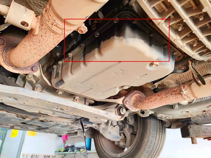

检查发现波箱油底壳垫有渗油的迹象,毕竟每年跑得少先不去维修更换,等下次更换变速箱油再进行处理。

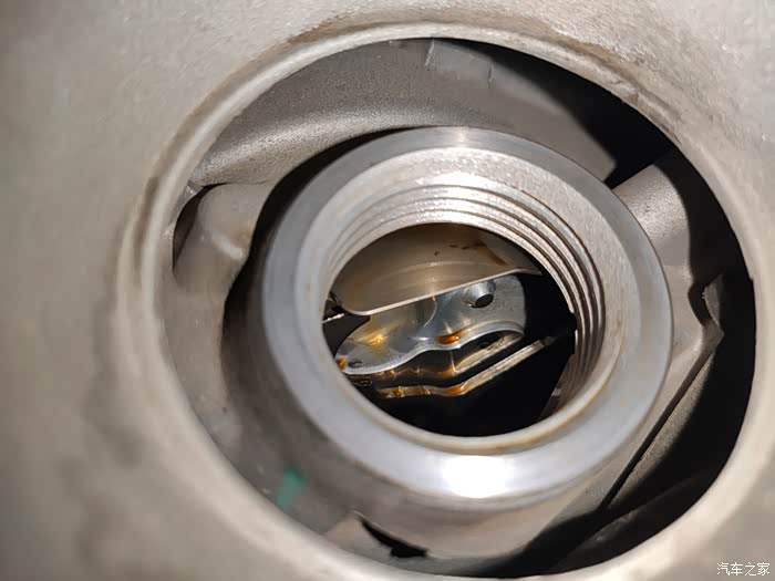

机油加注口非常干净没有一点油泥,其实在2019年更换气门室盖垫那时就知道前任车主是很舍得用好的机油的。

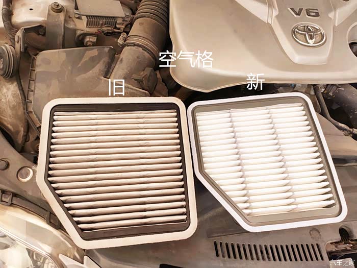

每次或隔次保养更换。
价格不贵懒得吹,直接更换。

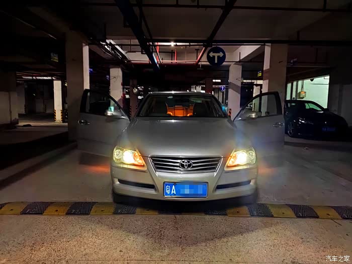

之前朋友说过她的刹车非常软,更换过刹车片和刹车油之后有所改善,但对于老丰田车,我特意问过维修师傅确实是有这个通病,只能更换更加硬的刹车片和高性能的刹车油来提高刹车头段的反应能力,不知道车友们有没有这个困扰呢?前提当然不是重度改装和大价钱。
加个小尾翼会不会更加的拉风呢?

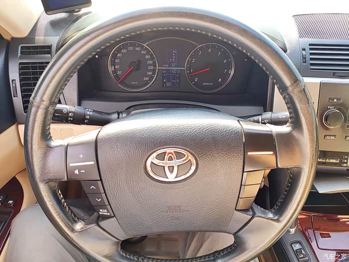

原汁原味中控没有改装大屏,保留原车的CD,我觉得这才是最有价值的。

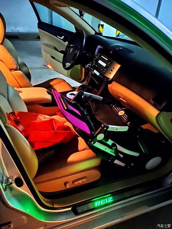

刚好家里要出行,就开锐志出去吧,前排放婴儿车。
虽然有十一年车龄了,但是毕竟也属于是中高级运动型轿车,所以在行驶质感和舒适性还是有保障的。
