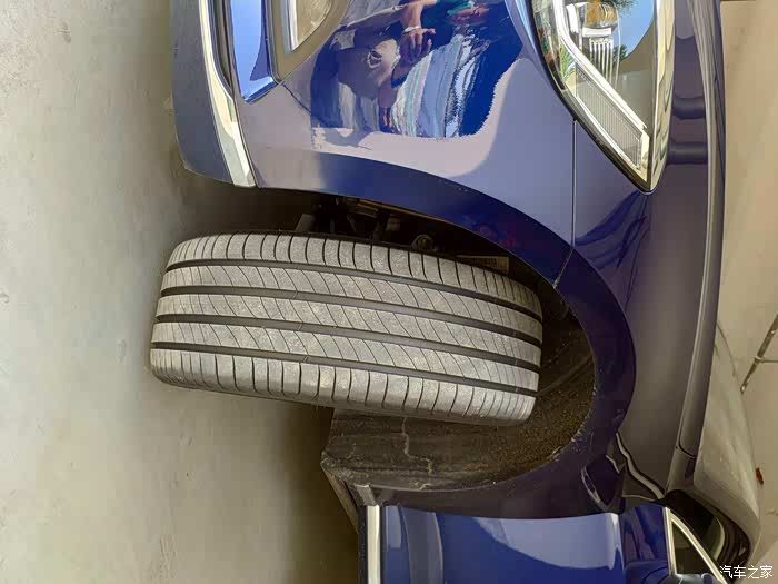

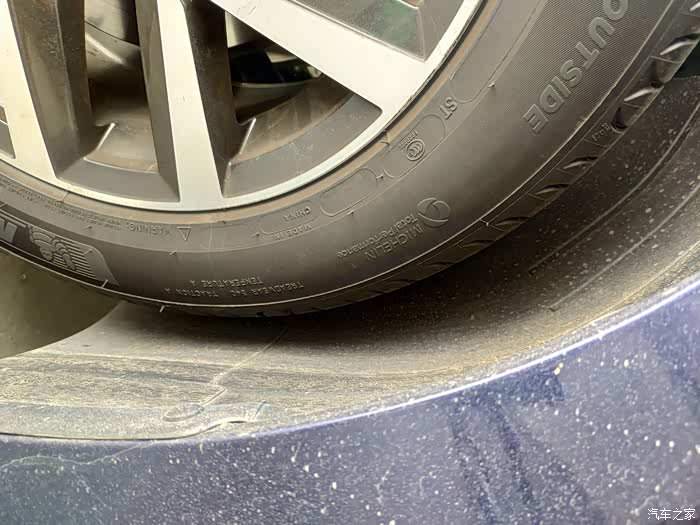

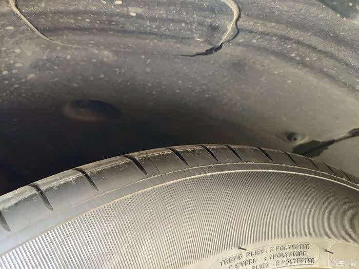

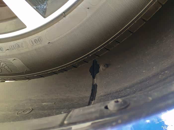

先说结论,蔚揽380舒行的17寸原装轮毂,支持7.0j的轮胎,可以完美换装235/50/R17的轮胎(支持7.0j的),不蹭轮胎。
方向打死
