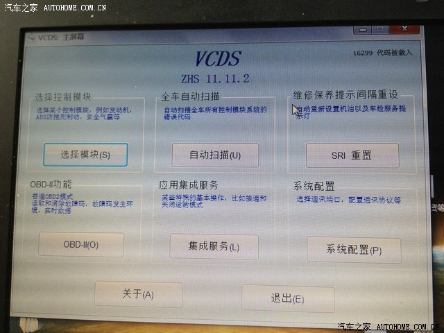

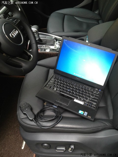

把5053线准备好,电脑充满电,安装好11.11.2程序(我用win7装11.11.6连上汽车会出错,VCDS会死掉,不知道为什么,只能用11.11.2了),然后反复的折腾开始。。。

1.      基础操作
a. VCDS软件
我安装的是11.11.2版本,安好后将5053连上汽车驾驶员位置左脚处的接头,打开VCDS 软件
可先进入系统配置,测试通讯是否正常。左上角的选择模块则是刷所有隐藏需要进入的菜单。

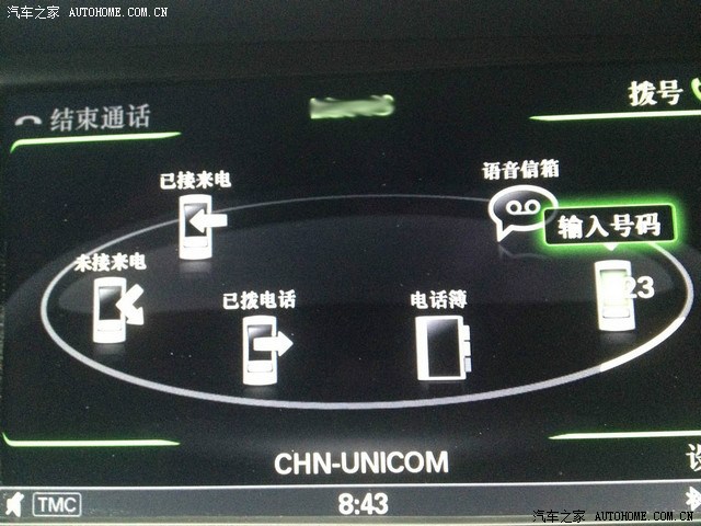

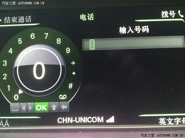

2.      蓝牙电话
Step 1.  Menu+Car进入隐藏菜单
Step 2.  选择diagnosettings----------tel_settings-----------选中HFPactivation和BT activation 这两项------------重启MMI。

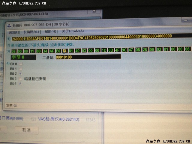

8.      驾驶模式选择 (可跳过去直接看更新或者6楼,有最新刷法)
这个是重头戏,比较复杂一点。
Step1.
VCDS----选择模块------- 09中央电气----------07编码控制------长编码帮助
字节7--bit5打勾
字节8-- bit1,bit2,bit4打勾(有帖子是只选bit2和bit4,我也试了的,貌似没发现区别,bit3是千万不能选,不然会报错
字节17-- bit7
退出--执行---保存

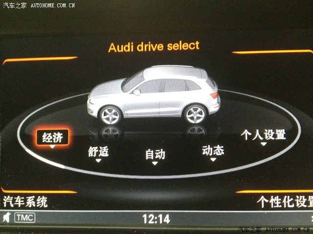

VCDS软件----选择模块-----09中央电气模块------访问允许------输入密码20113-----匹配10-----通道

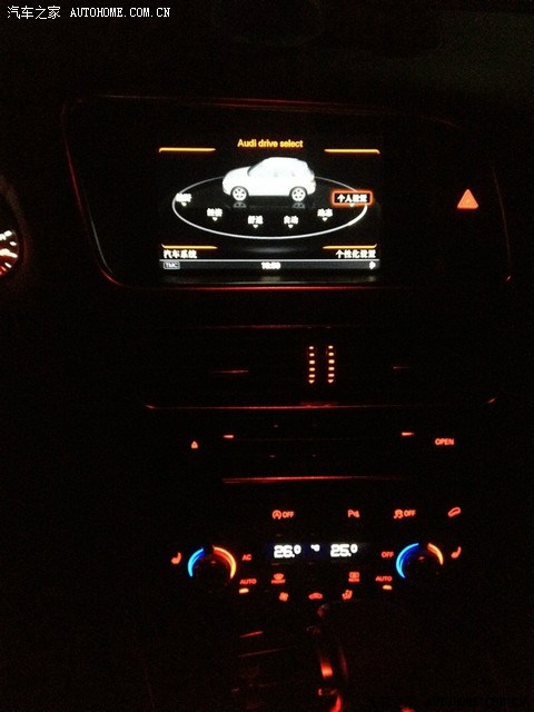

这里有几种改法。置顶贴里是把通道63,64,65,66的数据全部改为4,我试了一下,出来的驾驶模式菜单不给力。然后我参考A4论坛的帖子,将通道66的数据修改为任意15以上数字,根据自己喜好选择不同的驾驶模式菜单。最终我把通道66的数据改为62,出现菜单如下图所示。
通道63的原始值是0,通道64是218,通道65是0,通道66是15。目前我把通道63到65都调成4(不明白原理为什么要是4,貌似和原始值没有任何效果上的区别),66调成62,截至目前没有任何问题,但是除了多出来一个驾驶模式选择界面之外,其它并没有任何效果。不管选择哪种模式,转向力度,发动机变速箱都还是老样子。选经济模式也没出现传说的E模式,选动态也没出现S挡。有没有大神知道这里具体应该怎么调,就算我们没有可变悬挂,但是还是想有加重的方向盘呀。。。

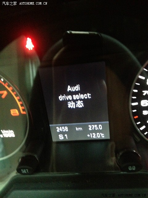

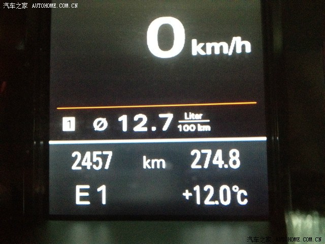

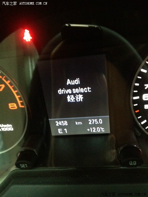

今天又参考了A4L论坛另一位大神的帖子,修改了驾驶模式的刷法,终于生效了!经济模式有E了,动态方向也变重了一点,而且行车过程中也可以切换驾驶模式了。
字节7--bit5打勾
字节8-- 这里需要将代码改为10010001,也就是把16进制的byte8的14(也可能是其他值)改为91,据说有人报错,但是我的车没有报错,亲测可用。可以开个科学计算器来切换二进制和16进制。
字节17-- bit7打勾
退出--执行---保存

Car--Cardevicelist--选择Charisma。
Car--carbusassignment--Charisma后面的参数修改成CAN Komfort
Car--Carmenuoperation--Charisma后面的数字由0改成5,之前是改成的1,行驶中不能切换驾驶模式,改成5就可以了
然后熄火重启MMI,.
Step3.
这里是把通道63改成4,64改成218,65不变还是0,66目前我改成47了,有经济模式,估计之前的62也可以,有越野模式。
然后,驾驶模式就从摆设变成实际可用的了!!除了没有可变悬挂与模式切换开关 (X宝好像很便宜,可以买来装上),别的都可以用了~~lol
