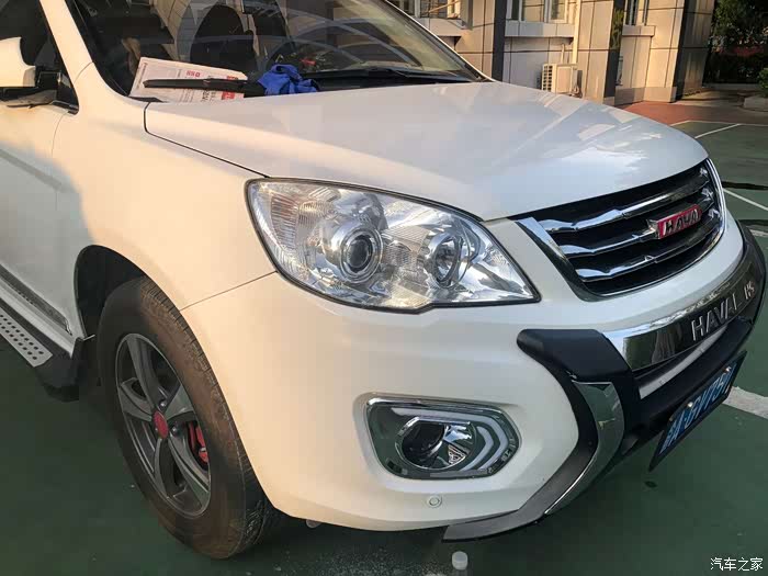

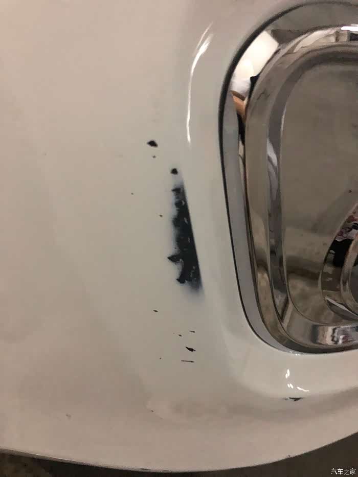

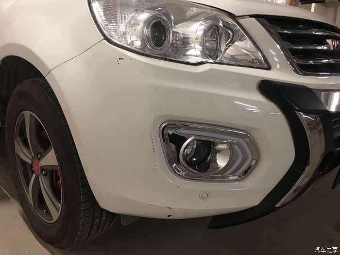

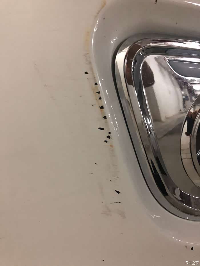

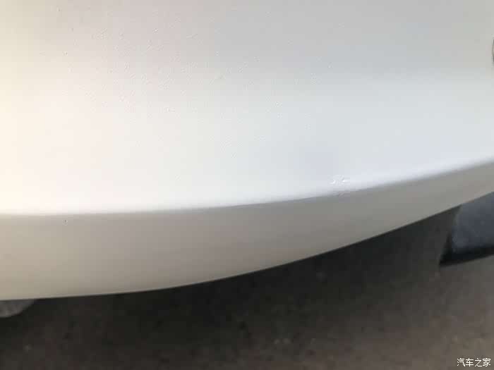

原车的擦挂情况,主要是和一根带铁链的钢柱子挨着了,铁链造成的很多破漆点

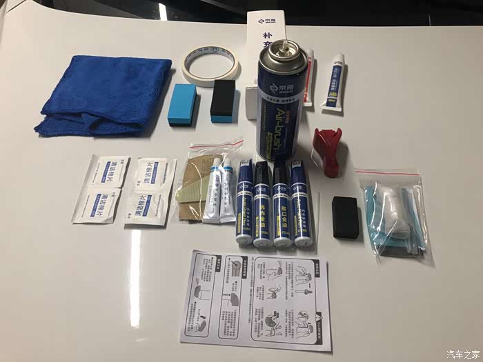

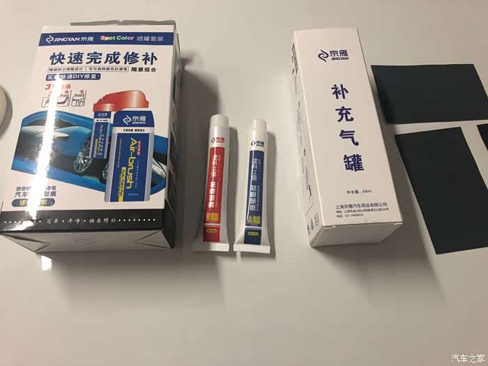

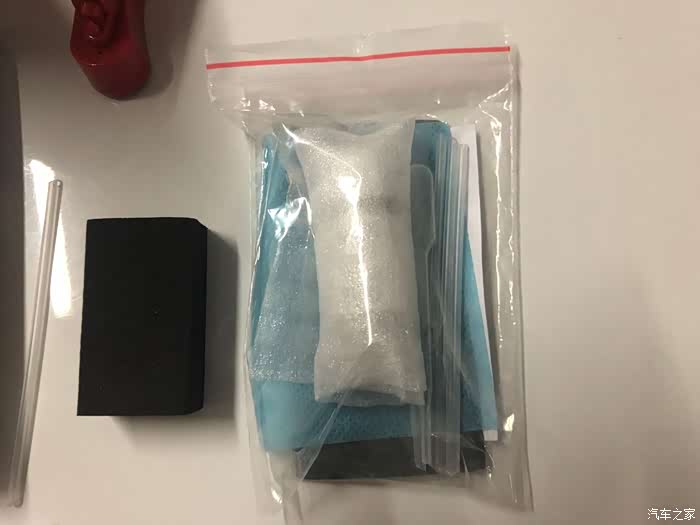

一个套装+增量的内容,忘记上图的还有报纸和矿泉水瓶

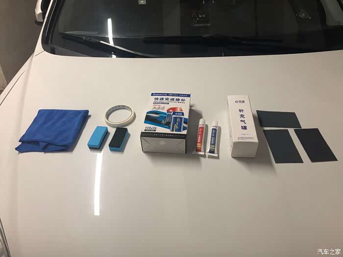

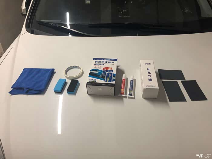

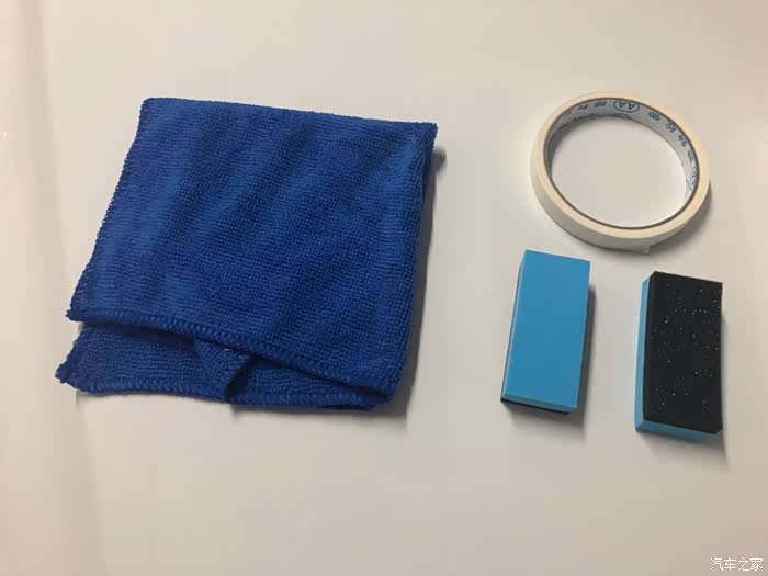

毛巾、胶带是必备的,后面的泡沫那是打蜡用的
套装、补气罐,注意两支小蜡,一支是粗蜡用来研磨的,一支是细蜡,增光的

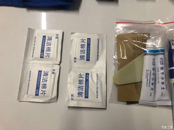

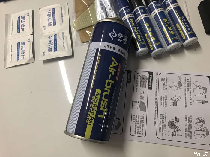

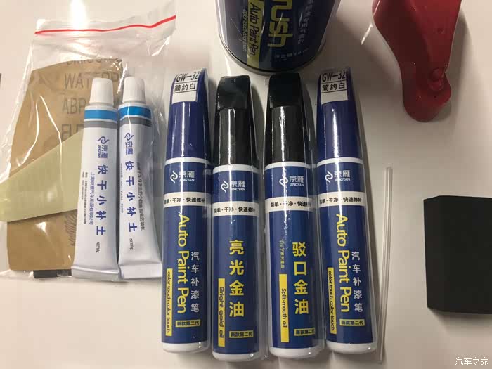

套装打开,里面是气罐、气罐托、清洁棉片、小补土、两支漆和两支亮光剂、小海绵托、还有稀释剂和说明书
漆倒是够了,但是我觉得亮光剂不太够,亮光剂就是亮光金油。
稀释剂,这玩意儿其实就是我们说的香蕉水

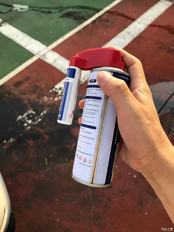

气罐,来一个特写,反正我觉得一罐是不够的

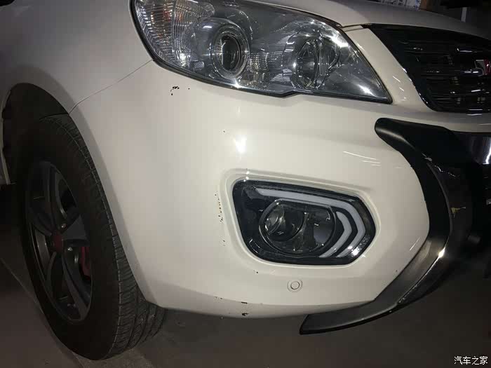

东西准备齐全,这就是伤痕累累的车,准备开工

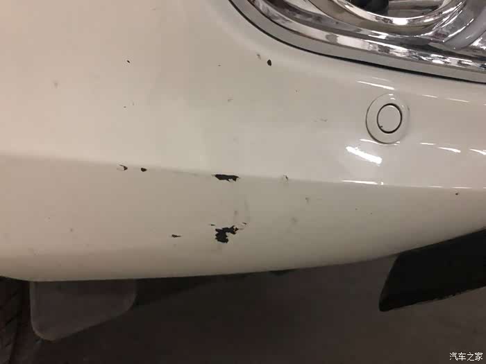

保险杠下面部分伤得比较严重
这些剐蹭的地方全部都破漆了,而且很深的凹痕

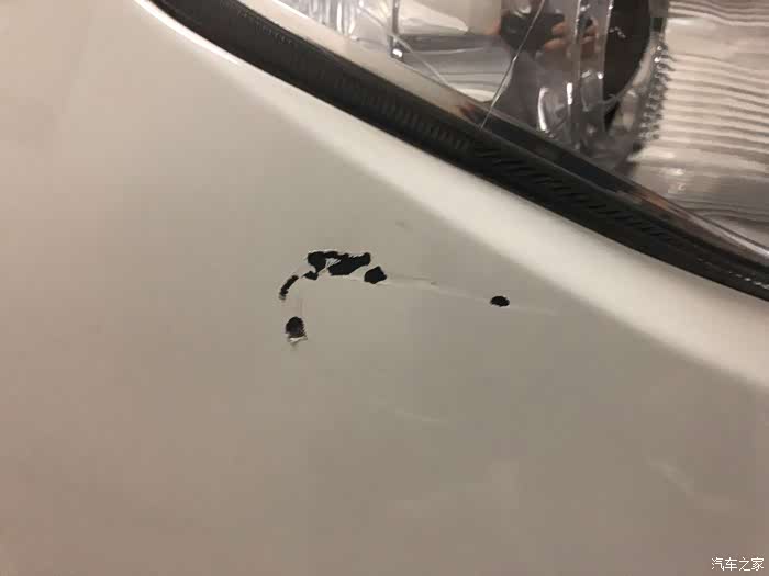

大灯下面部分是很深的凹痕

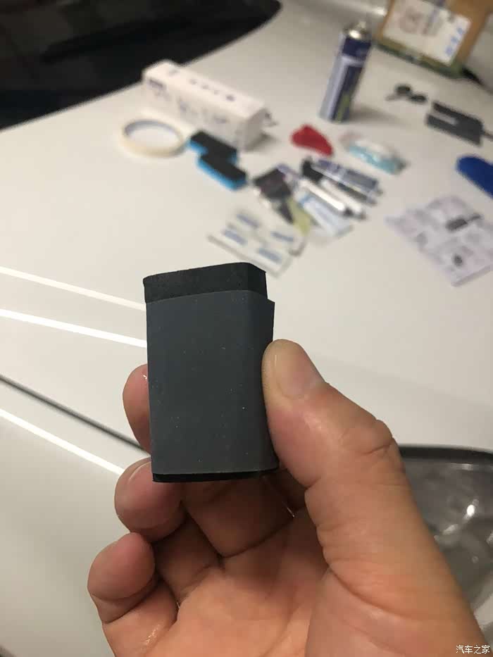

用800的粗砂纸裹住海绵拖,把破漆处砂平,这个时候可以用水喷着
边砂边喷水
用手摸一下,要摸不到凹凸的感觉才算完成,雾灯处基本上已经沙平了

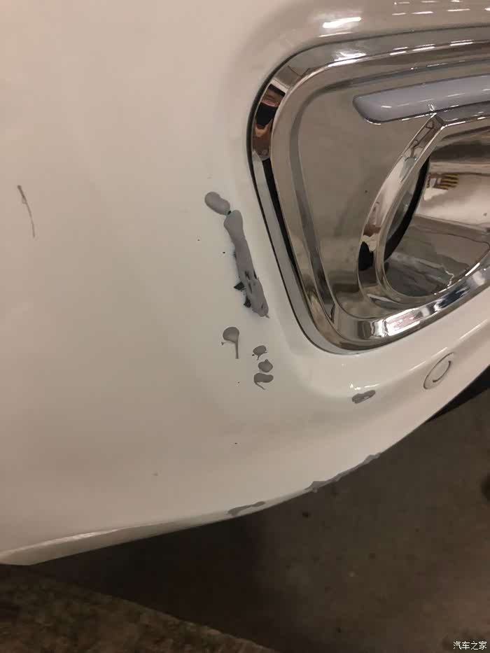

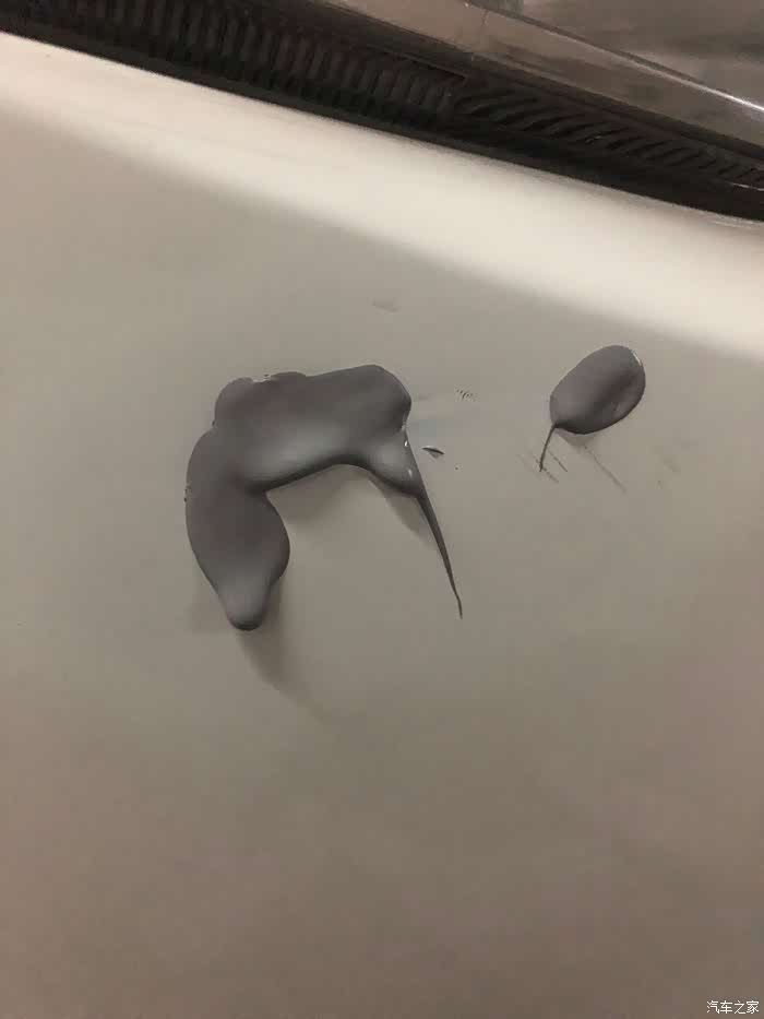

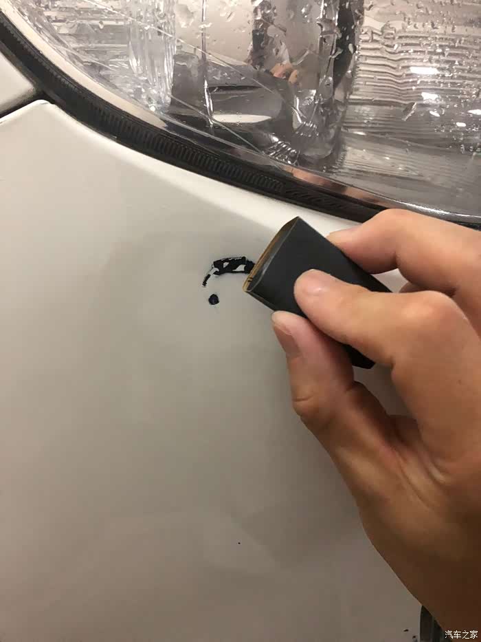

上小补土,用刮板刮平
上补土和刮平,好吧,车库都太热了,后面手上全是漆水和汗水,就没有多拍照了

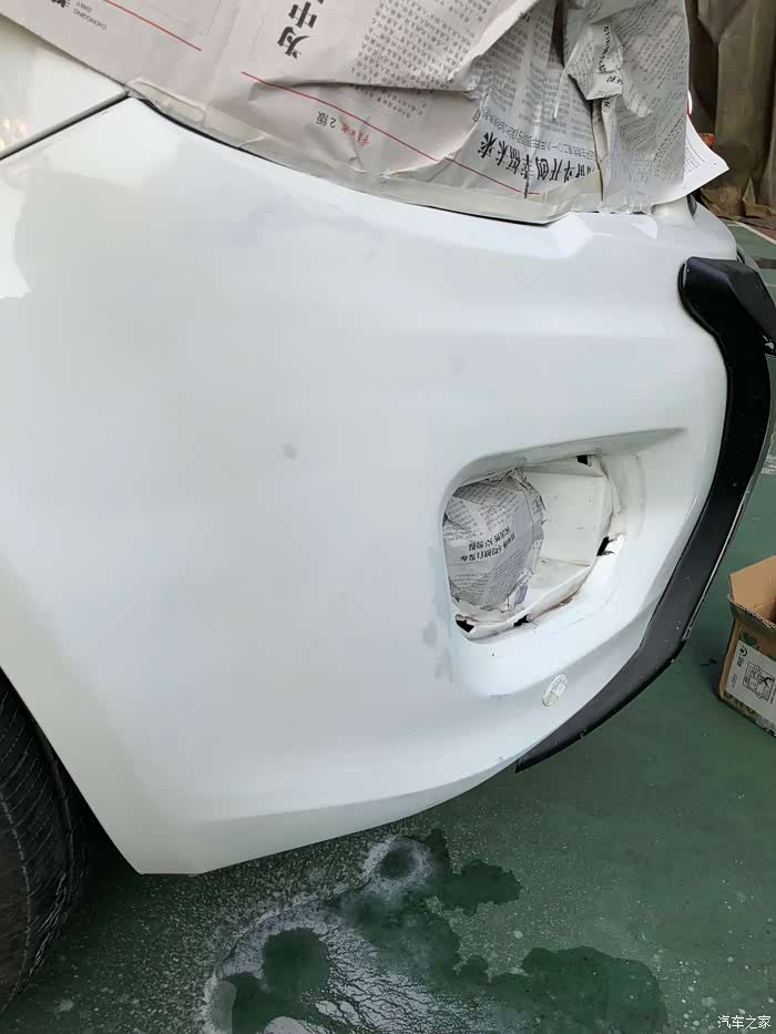

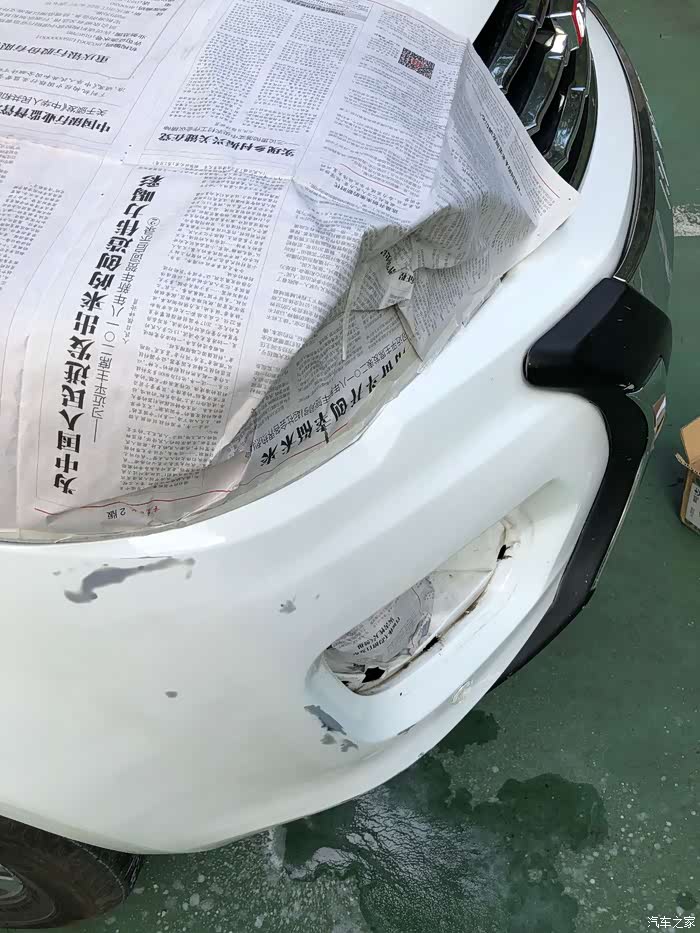

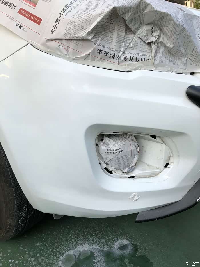

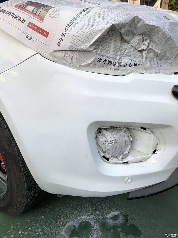

等待十分钟左右,全部干燥后,用胶带贴住灯还有翼子板,雾灯我直接取下来了,用报纸塞住

喷亮光剂的时候 我是把翼子板那一块报账撕掉了的,只把等贴着。主要是为了让接缝的地方不显得突兀,这个是个人观点

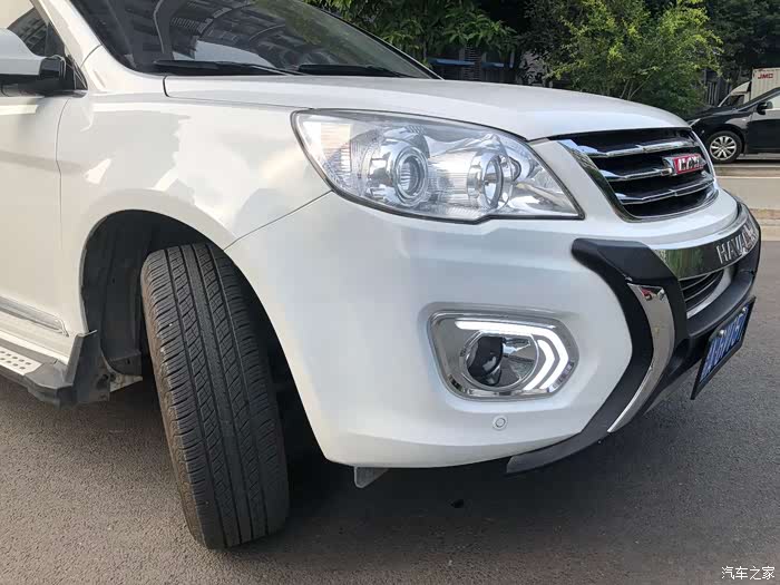

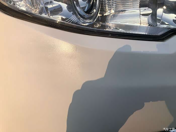

等待十分钟左右,撕掉报纸,看看效果
喷漆效果,细节
喷漆效果,细节
细节

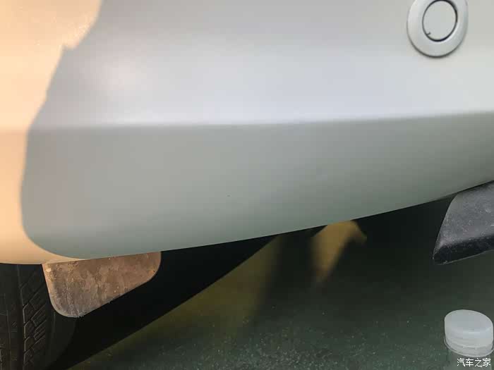

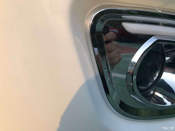

第二天早上,没有阳光的情况下,仔细观察了一下,发现还是有几处瑕疵
这个凹处,当时没有发现,估计是补土的时候没有注意造成的,而且由于没有抛光打蜡,所以整个保险杠细看很突兀

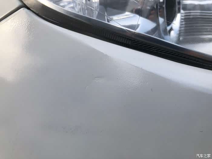

瑕疵二:这里这条经没有处理好,中间有一点点小凹
