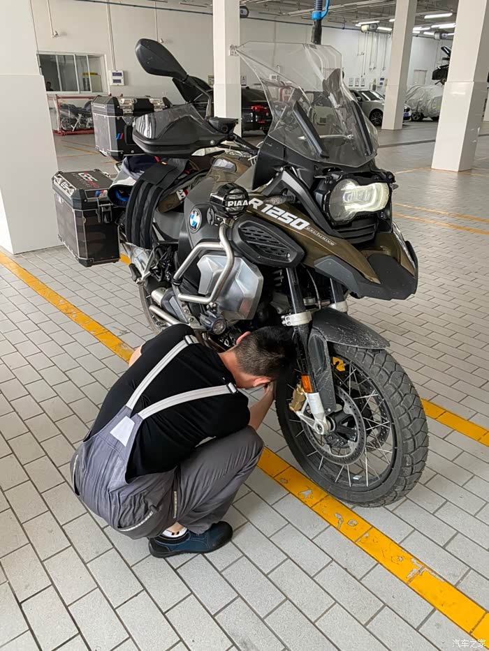

售后小秦,也是老熟人了,上个水鸟也是他全程养护的,很尽心尽力的一个朋友,不错不错。

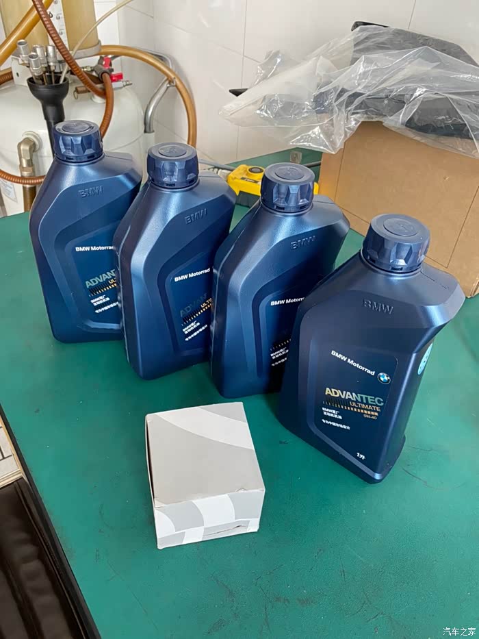

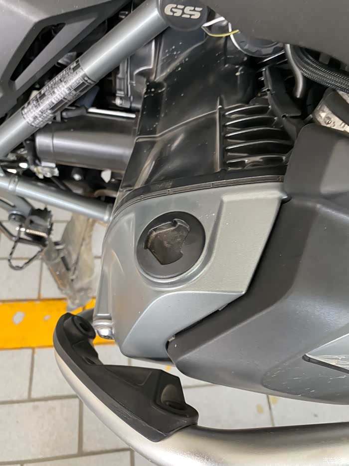

首保是免费赠送的四桶机油及一个空气滤芯,其他,例如工时费及后桥油都是收费的。

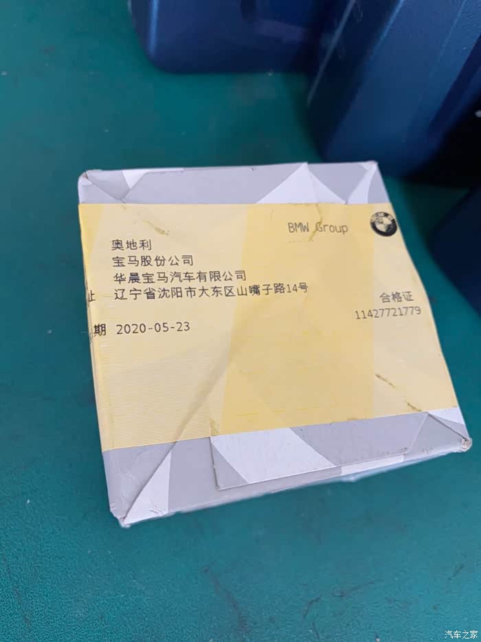

进口的滤芯
机油和以前的都是一样的规格。我也就是首保用这个原厂机油,再往后还是使用瑞摩那款机油感觉无论是是动力平顺性及发动机的声音,都要比原厂的这款机油好,也可能是自己的感觉。

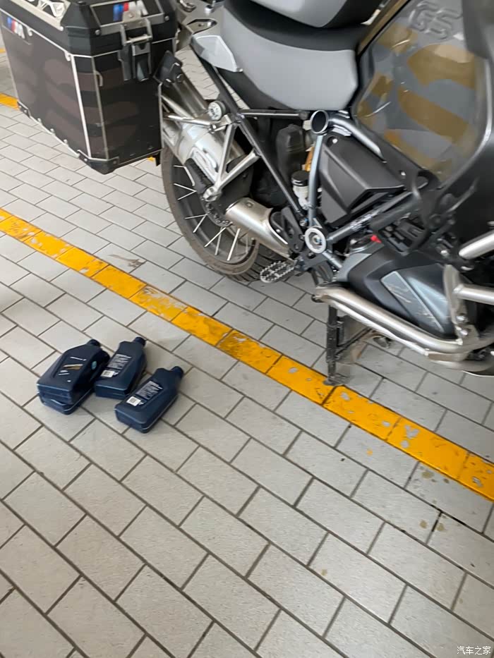

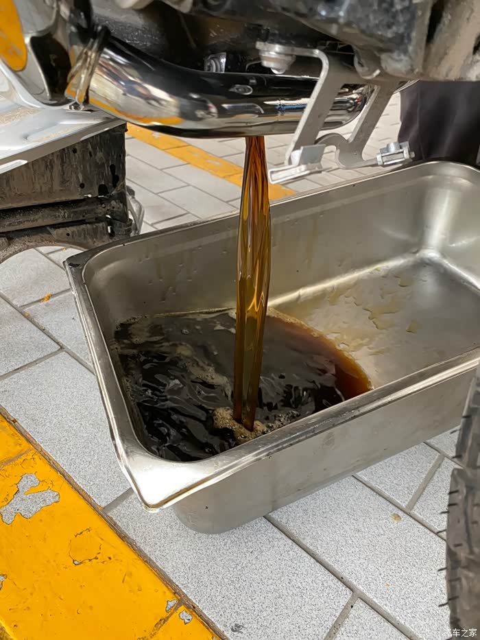

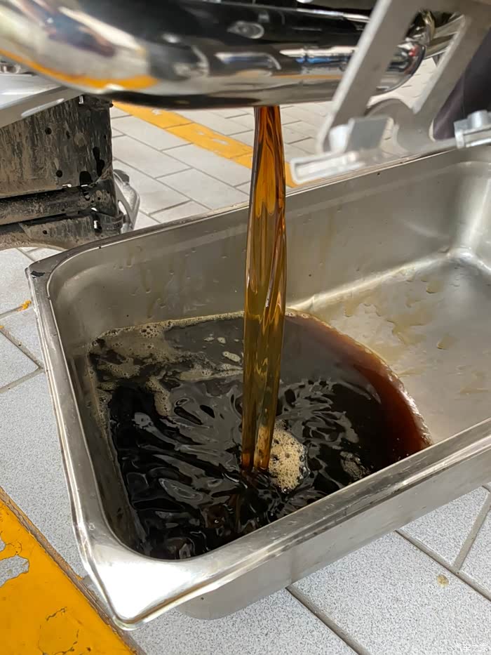

1200公里,放出来的油质,因为这个机油就是磨合用,所以说不要使用太长时间及里程不要超过2000公里。

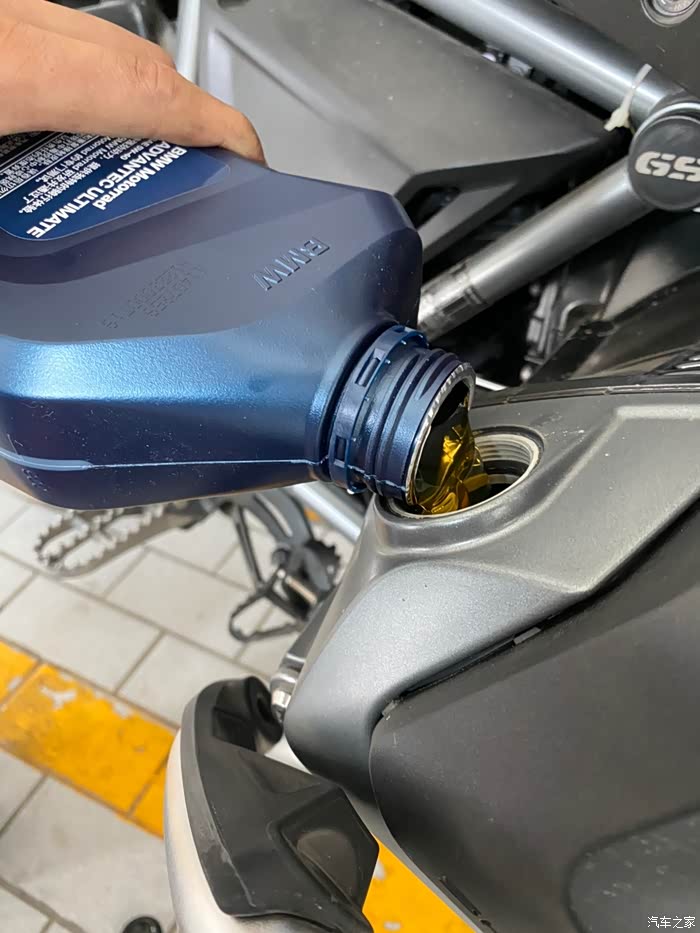

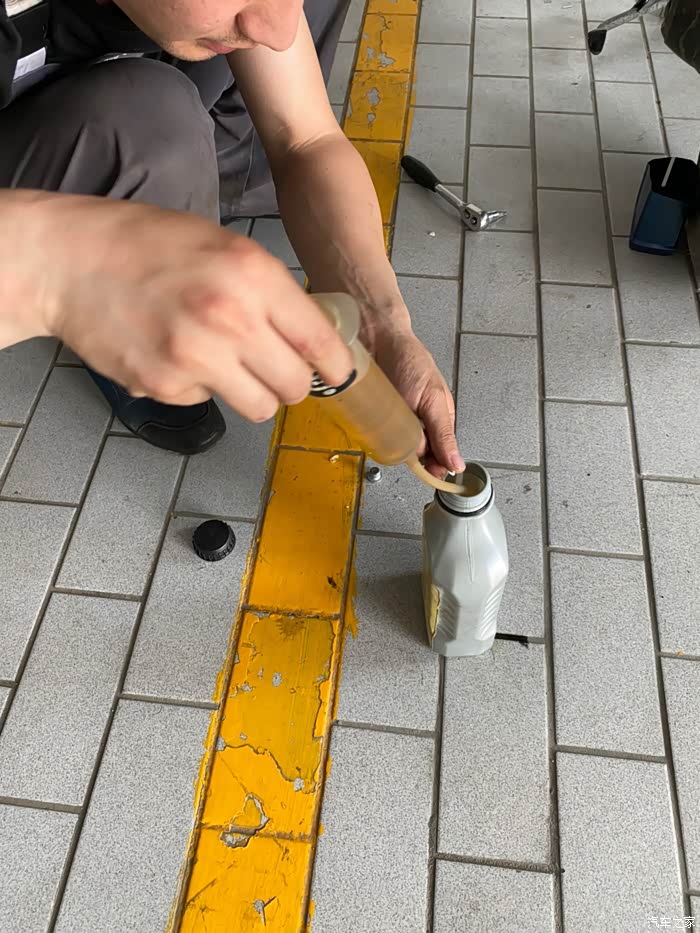

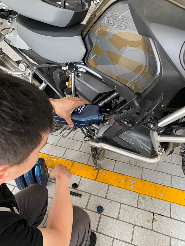

水鸟添加机油,也不需要油尺测量,直接添加四桶刚好。
每辆车都在座椅下面配有开启加油盖的专用工具。

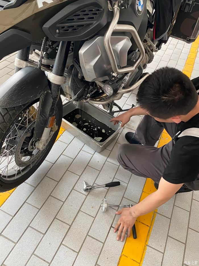

首保,其实就是更换机油机滤及后桥油,其他没必要,包括清洗空气滤芯等。

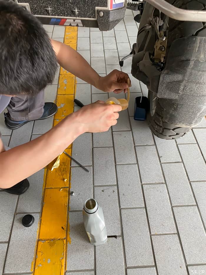

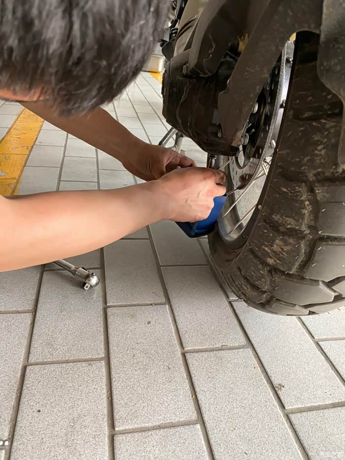

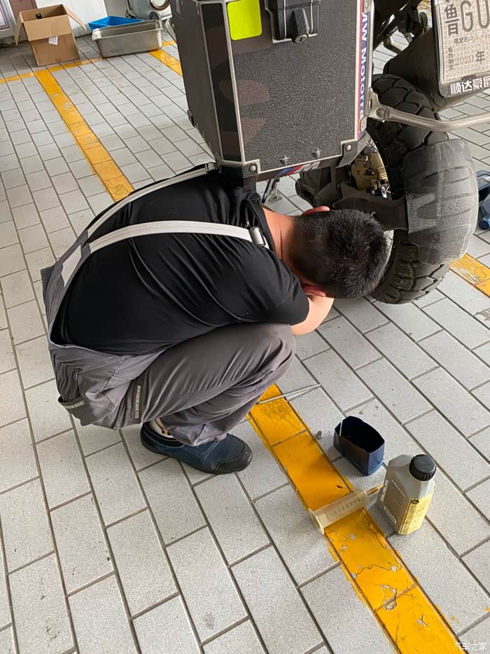

后桥油更换,打开放油螺丝。
这个需要测量添加的。

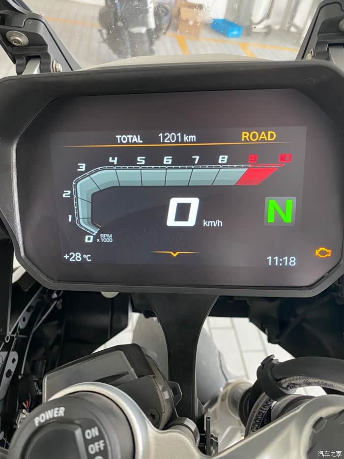

差不多一个小时就完成了,电脑检测,故障码清零。
