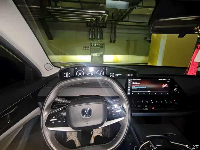

改装的原因和初衷:大家好,我是KE笑,大家看我的公里数也知道我的车用的比较多,平时车就是我第二个家,用车多平时在车上听音乐也多,我的车是UNIK IDD 22款卓越版本,本身车辆自带的索尼音响的效果也算不错,音响数量有七个扬声器比顶配尊贵少了一半,并且低音位置也欠缺,所以我有了改音响的想法,主要听的歌曲为摇滚类的歌曲,所以就想改装下低音。

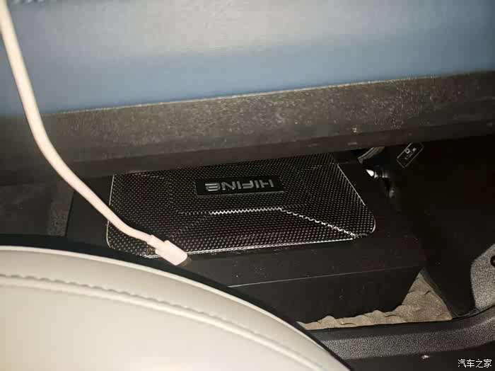

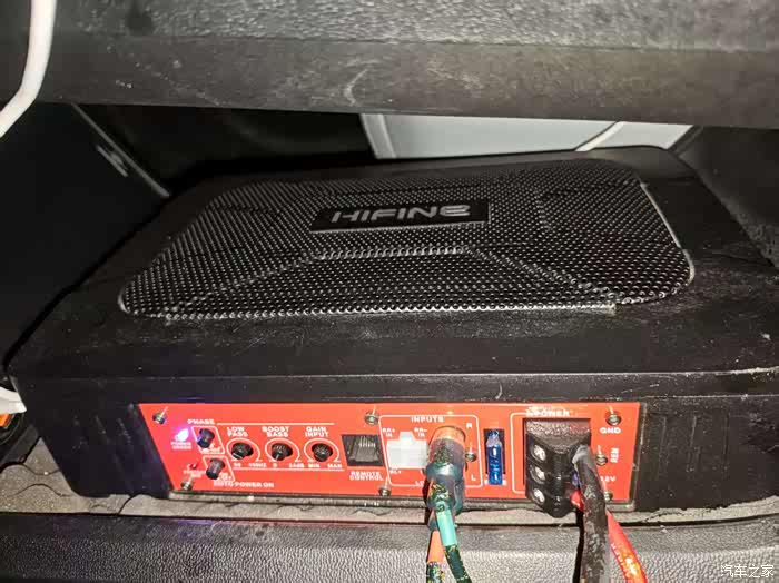

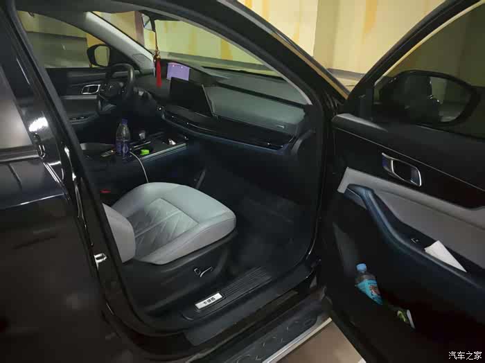

改装的过程和清单:在改装作业前,我也做了很多功课,因为是新能源车型,不想破线,所以在网上做了很多功课,在网上找了原车主机对插引出的线路,电源是从电池上直接接入,中联有两道保险插片,一道是在线路上,一道是在主机电源上,安全上是没有问题的,改装过程中也出现很多小插曲,UNI K IDD是双电动座椅,座椅下空间很小还有空调下出风口,无法安装,后备箱安装有些突兀,最后选择在中控台挡杆下安装,尺寸刚刚好。清单基本上就是1、超薄第一炮设备;2、高压线路、3、保险设备;4、车机无损转接信号线;

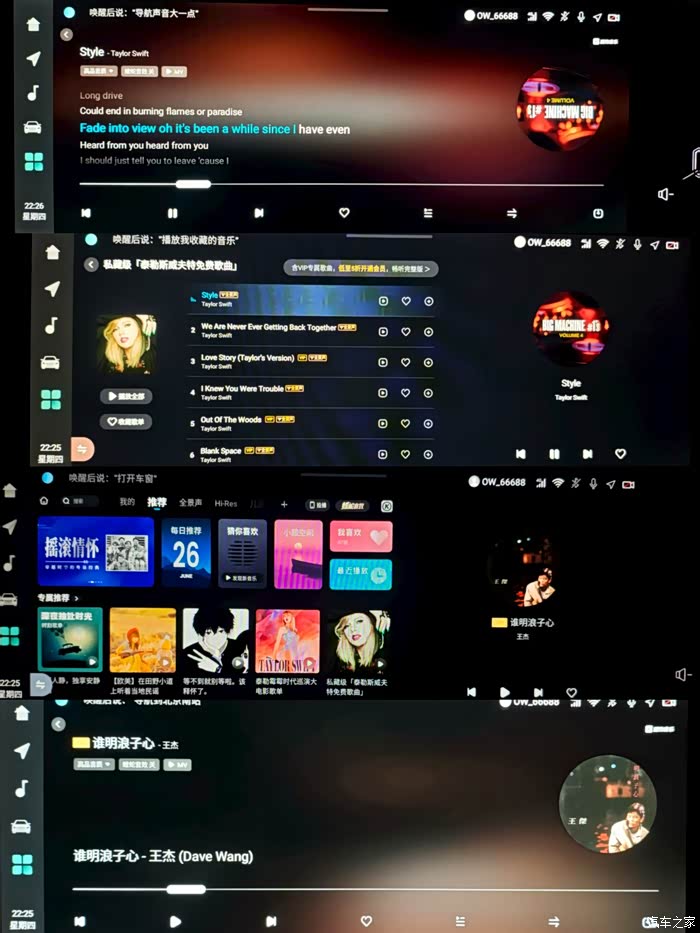

效果及花费:经过改装师傅一系列的操作,大概3个小时左右完成了该项目,然后我迫不及待的进行了试听,购买了酷狗音乐APP上购买了会员,师傅对低音设备进行了下精细化调整,试听后发觉低音效果强了不少。本次设备花费+人工和辅材一共越800元左右,效果我也是很满意的。
小改后音响系统给我带来沉浸式音乐享受,为每一次出行,增添美妙的听觉体验,对于我这种常用车出行音响要求入门级的人来说视听感受提升不少,后续考虑听一段感受感受循环渐进的升级设备,考虑加装DSP和更换扬声器,各位车友,你觉得你的车需要升级试试么。
