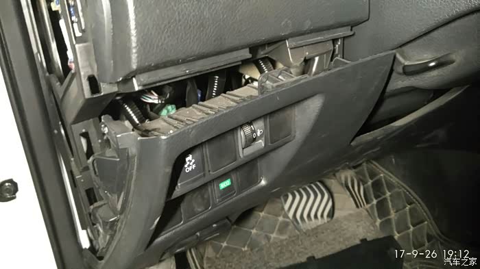

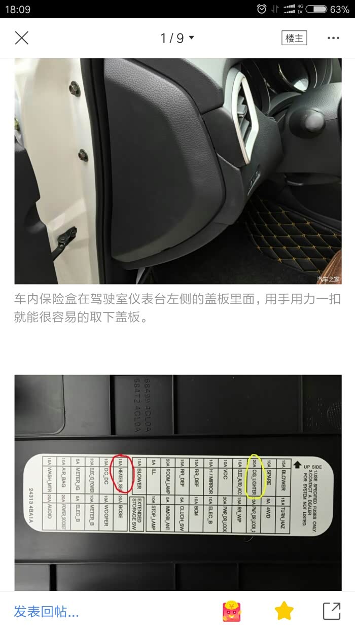

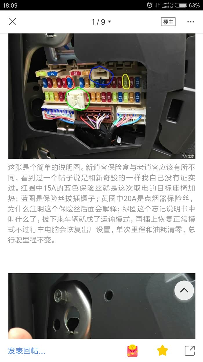

第一步借用车友的帖子,轻轻撬下左侧保险盒板子
撬下后注意本次取电是红圈的位置,手机不方便同样借用车友图片。

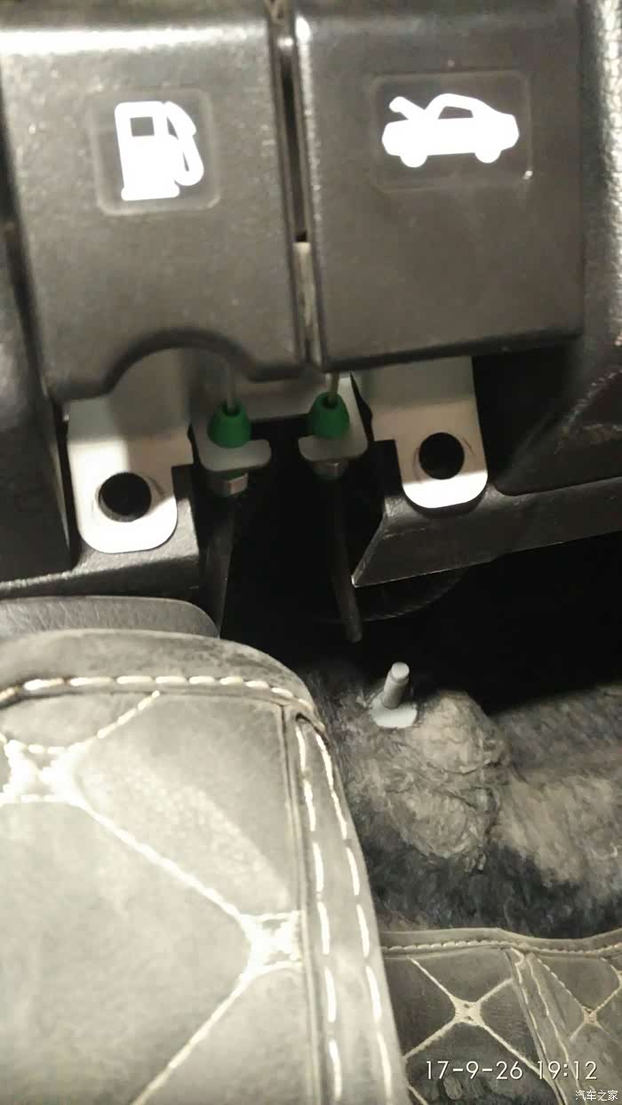

把油箱开关附近的两个螺丝拆下。

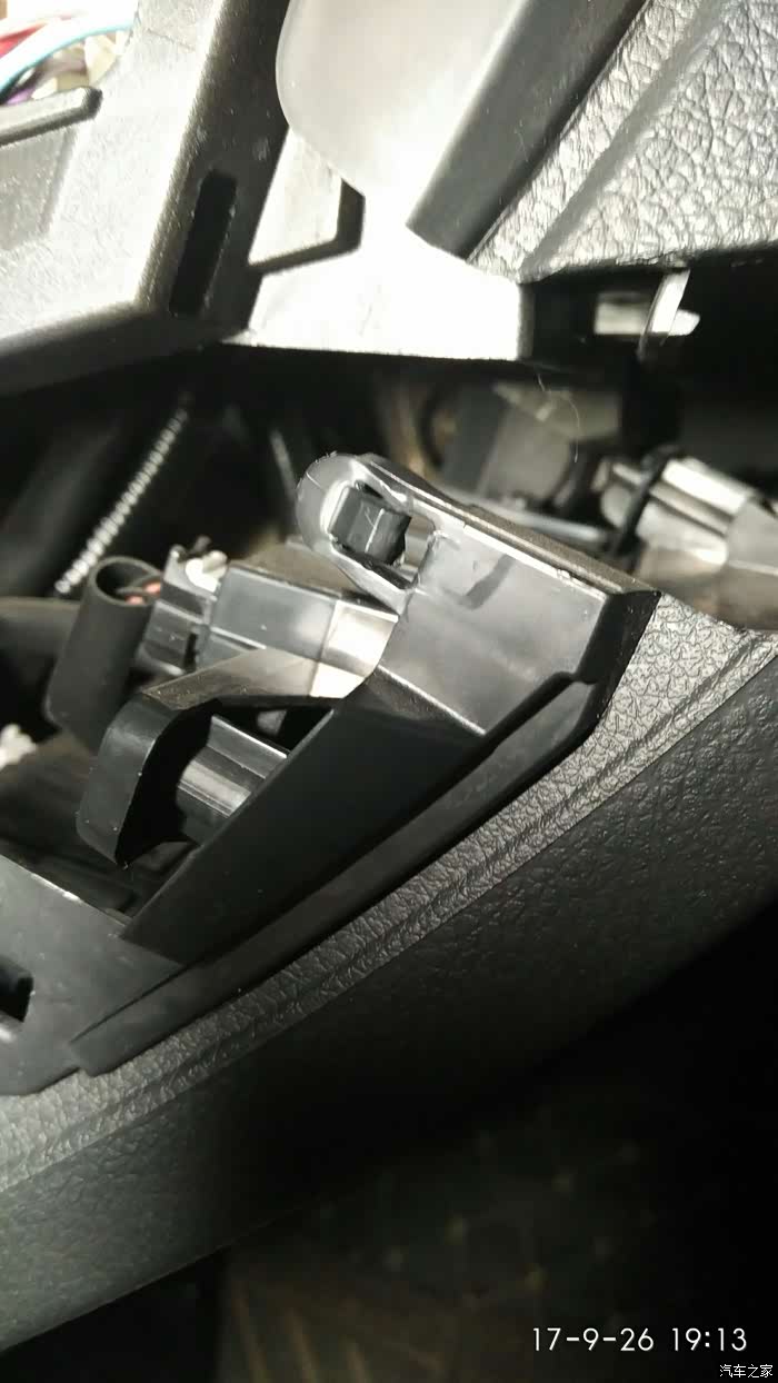

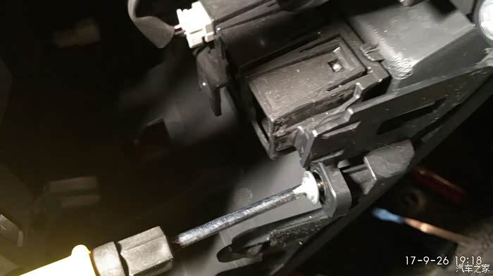

然后如图位置用起子小心撬下。撬的时候小心左上角的卡子,强拽容易损坏卡子。
就是这个卡子,我开的时候有点蛮力结果发白了,以后这个卡子应该不好用了。

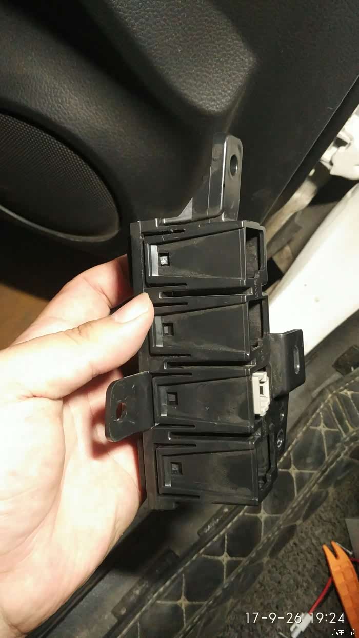

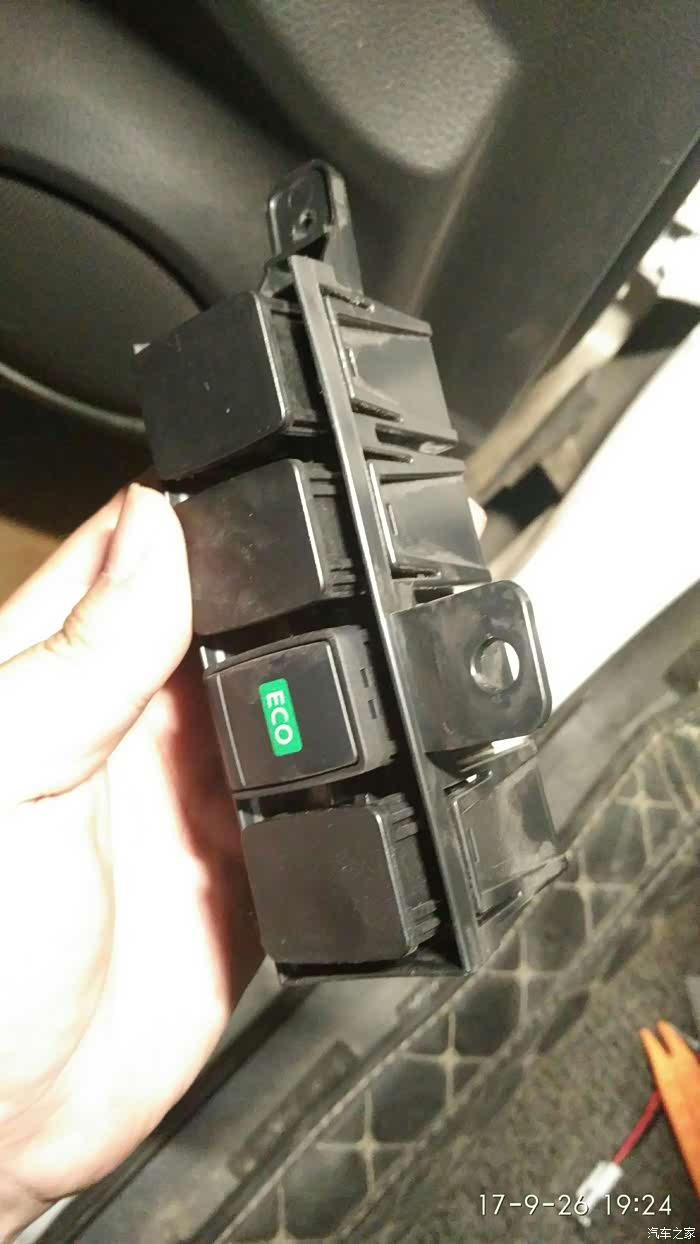

打开盖后在模块周围有三个螺丝,需要把这三个螺丝拆下。图里只展示了一个,另外两个也很好找。
小心把eco的开关接口拔掉,这样就可以取下模块。

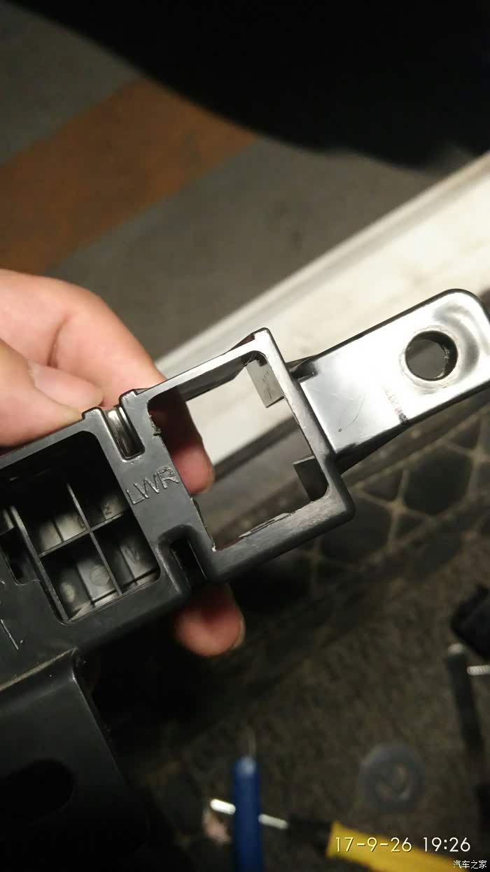

另外一个角度,找个合适的位置把挡板拿掉,同样是翘两边卡子,然后拿螺丝刀捅下来。

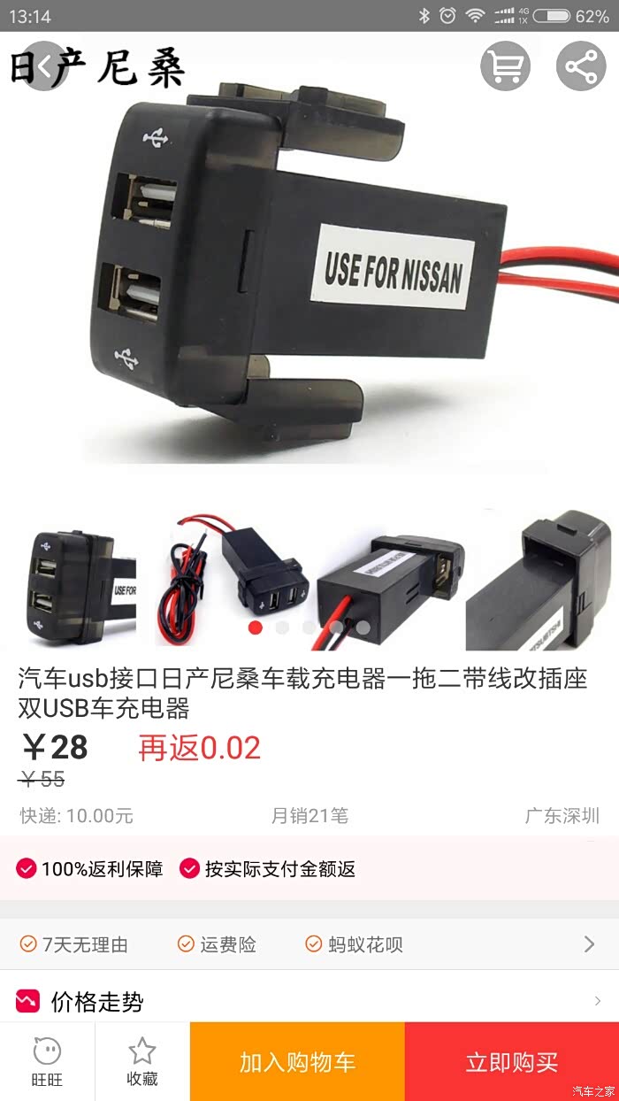

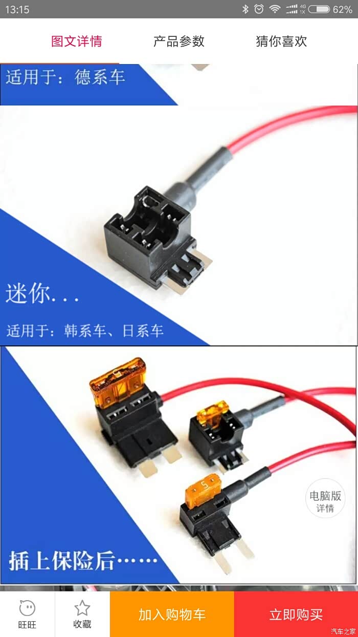

忘了介绍主角了,usb模块是淘宝买的,价格28邮费10块,需要注意两点,一个是区分新逍客和老逍客别买错。

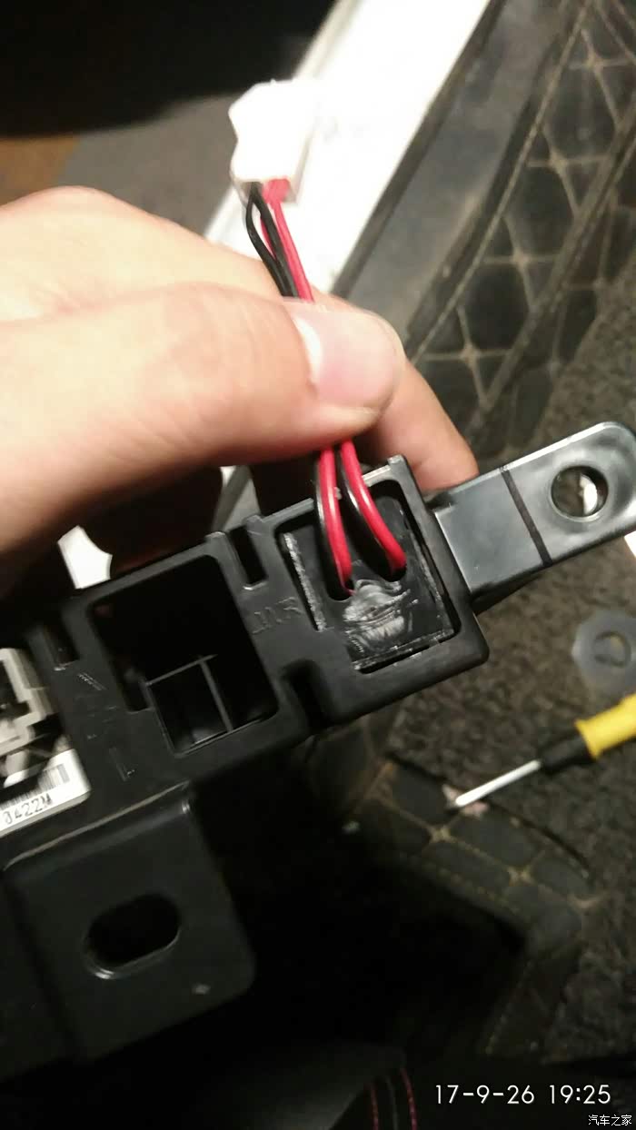

另一个是要额外买个保险盒取电器。同样注意别买错,新逍客的是mini口。
取电器装到模块会有不匹配的情况,要用美工刀把多余的边框削掉,取电器和模块即可完美匹配。
削好之后的模块

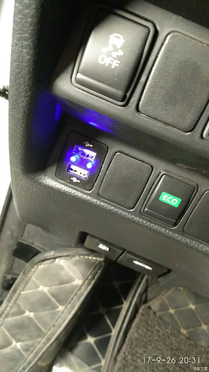

按步骤一步一步装回去

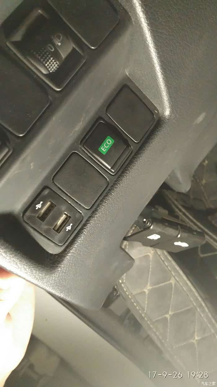

启动车,指示灯亮了

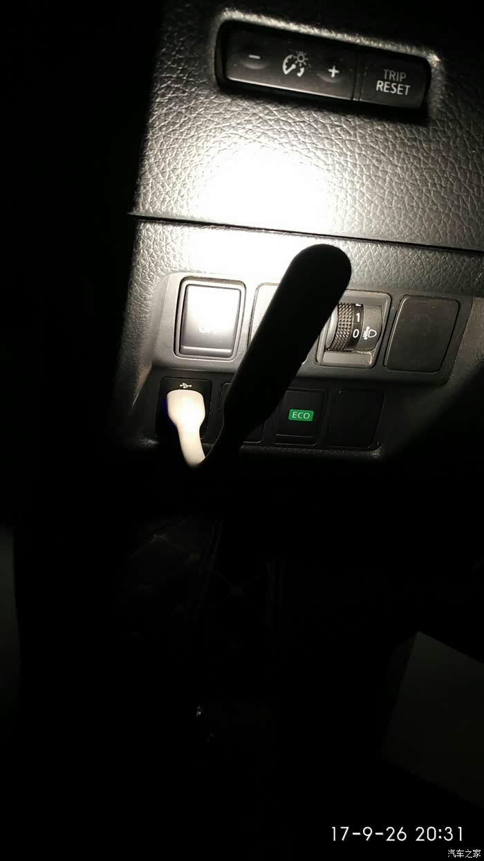

用小米mini灯测试通过,这个位置主要是驾驶位专用,给导航手机充充电还是不错的
