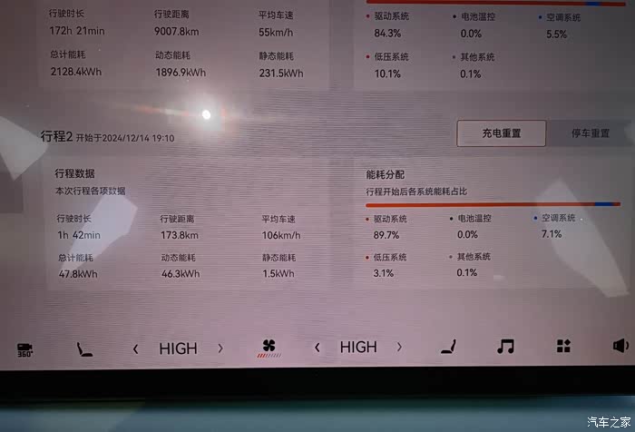

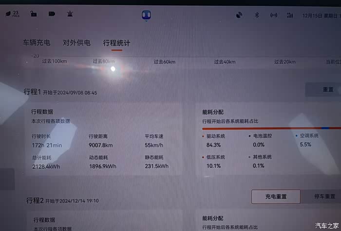

一、we95冬季的高速续航表现
此次行程大概3000多公里的高速,高速在不同速度下,冬季的续航表现与春夏秋差距较大。
1.均速120km/h情况
动力能耗基本会去到28.29这个样子,在这样的匀速情况下,基本300km就跑完续航了。
2.均速110km/h情况
动力能耗基本会在25.26这个样子,在这个匀速的情况下,基本续航就是330km了。
3.均速103km/h情况
动力能耗基本会在22.23这个样子,在这个匀速的情况下,基本极限就是350km。
另外提一点,22.23这样的能耗,在夏天的时候,是我均速在115左右的情况下跑出来的,所以动力能耗的增长还是比较高的,大家如果对自己的车能耗没有足够的了解,还是谨慎预估续航,提早做好充电的规划,避免出现意料以外的事情。

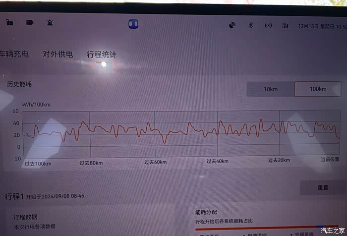

二、we95冬季国道及城市道路的能耗表现
除过冬季,我在国道和城市道路下能耗基本在19的样子。这样的续航表现我还是比较满意的。
在这次行程中,我在国道和城市道路的能耗基本也快去到22,说实话我对于这个能耗也还是比较吃惊的,毕竟这只是动力能耗的表现。
综上,基本就能得出我的we95动力续航的一个表现了,基本高速350公里就是一个比较极限的续航了,相比春秋季节,基本上少了60公里左右的一个续航,毕竟我是磷酸铁锂电池,所以冬季续航减少我还是比较有心理准备的,还可以接受。

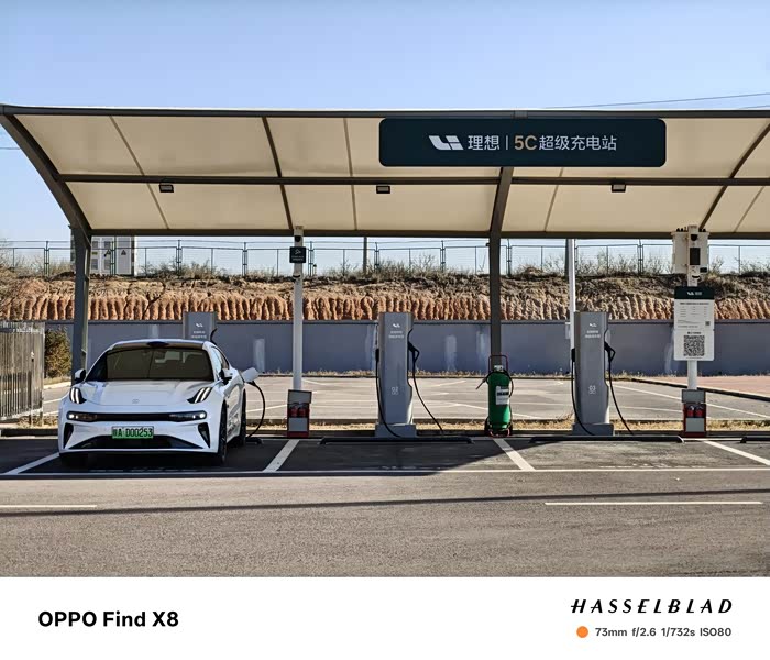

三、冬季续航下的充电情况
这次冬季的充电情况,说实话有超出我的预期,不得不说宁德时代就是宁王,这块神行超充电池,在冬季充电时基本与其他时候没有什么区别,至少在我经常充电的国网,特来电,包括理想的2C充电,都是和之前一样。买电车,还得是宁德时代的电池!
