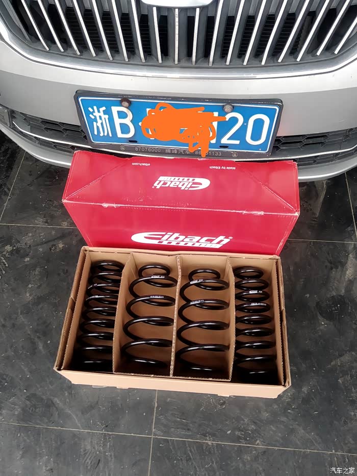

开箱验货,正品高大上。

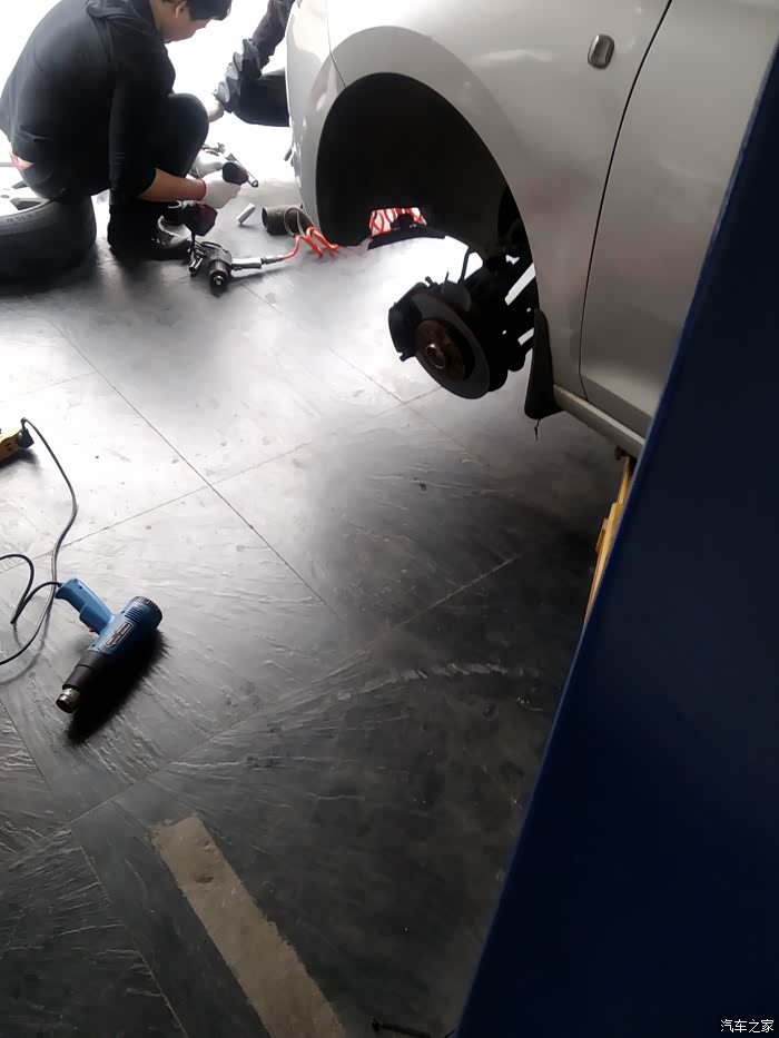

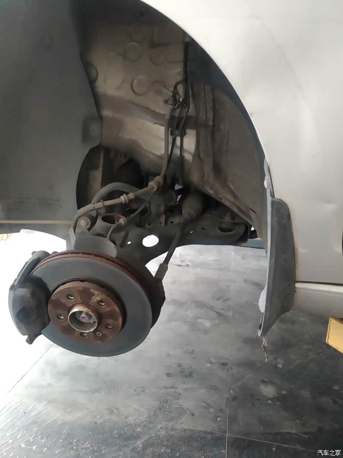

旧避震用专业工具轻松拆下

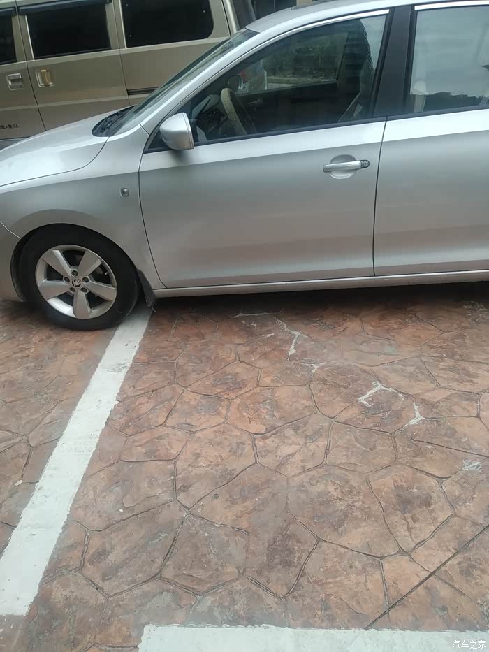

改装好了,前2指,后3指,完美
