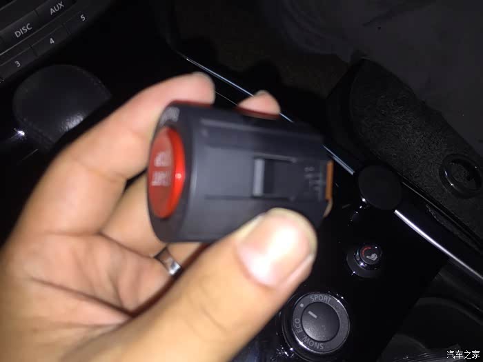

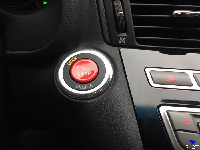

这是还没装上去的照片,记得本田一些新车用的红色的一键启动比较多,反观日产,貌似也只有GTR用红色一键启动。东西结构其实差不多,英菲尼迪基本很多车型可以通用。要看底下接头针脚。

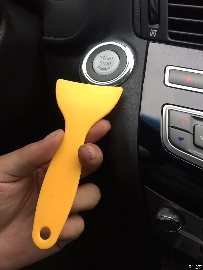

记住这个这个刮板,是小刮板哦。还要准备一把平口小螺丝刀。要看认真点,其实安装很简单,第一次不懂,走了不少弯路。

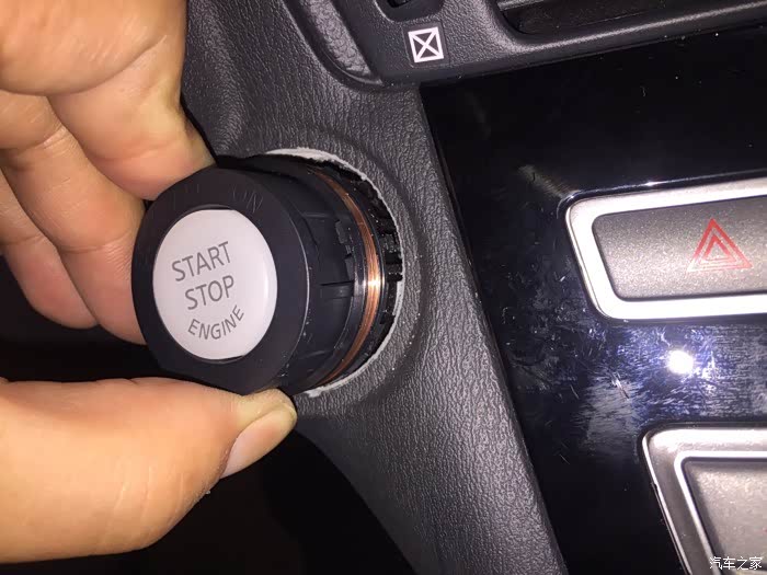

对比一下,按键可以直接从外面翘,把刮板塞到,银圈的下方,向一侧挤,最好是塞到中控面板的一侧挤进去,向下顶住,然后用适当的力抠银圈,同时不断的摇晃向外拉。切记要有耐心要温柔点。第一次真的很紧,要温柔、、

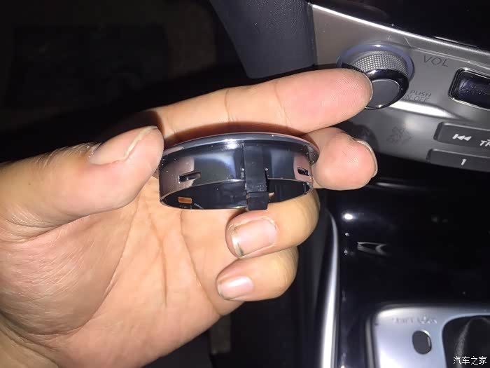

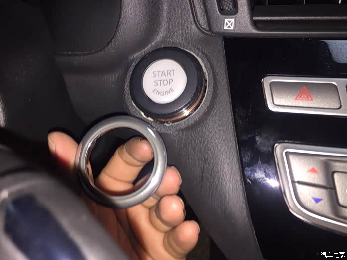

这是我走的弯路之一,把这个圈圈拆了。当时不懂,拉不出来以为是从下面走的,就把这个拆了,一键启动旁边还有一个感应线圈以及芯片包,结果撸了好久,满手是伤

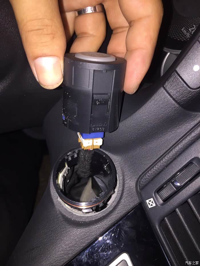

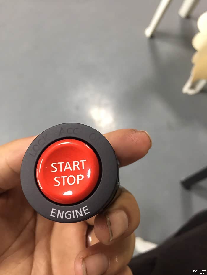

一切工作,都是在上面完成的,把开关拉出来,两边就有卡角,用螺丝刀轻轻一憋,就会跳出来,当然憋另外一边的时候,还是会掉下去。需要点耐心
原车的按钮??,可以看到下面的感应线圈。按钮下面插头白色卡子前面,有个突出来的点(是屎黄色的)压下去,轻摇一摇插头就拔出来了

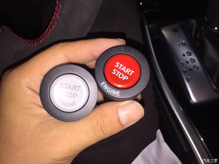

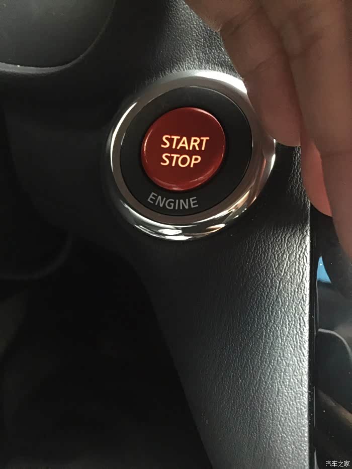

原产有呼吸灯白色的,新的也有哦,不过带点红色的,很有战斗感。
我拆下来的那个圈圈

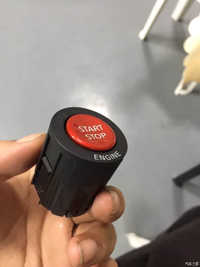

装车前最后的照片

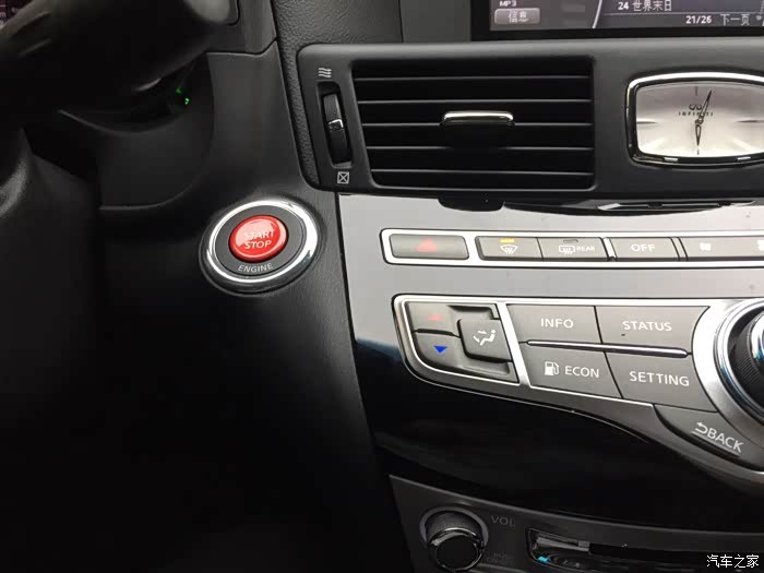

铛铛铛………漂亮吧,完美
之前一直怕没带灯,这下妈妈再也不用担心我晚上找不到开关了
虽然走了很多弯路,但是感觉真的不一样,小成本,心理马力增加10匹,非常值得。
