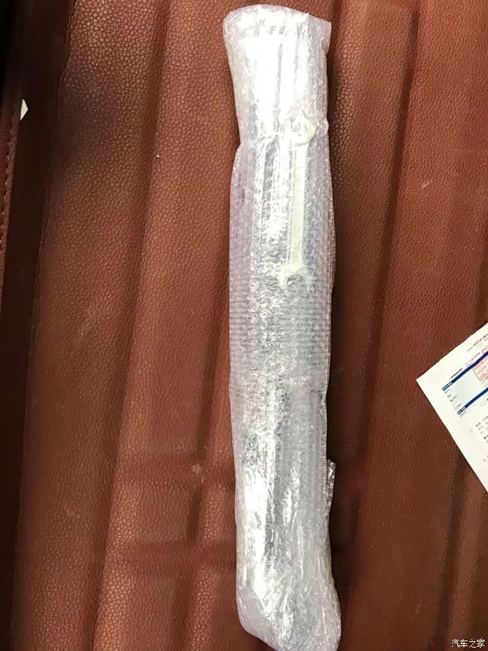

包的还是很厚实的

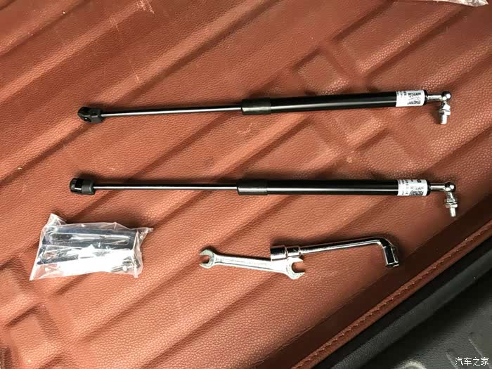

拆开后合影。送的扳手我没怎么用,不太方便
工具齐全,这个比送的工具好用多了

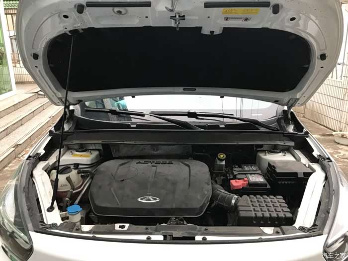

这个是装之前的,杆子支起来的不好看

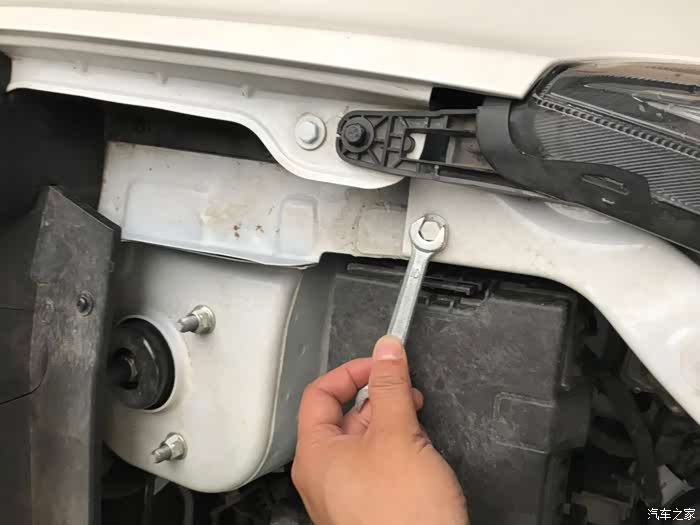

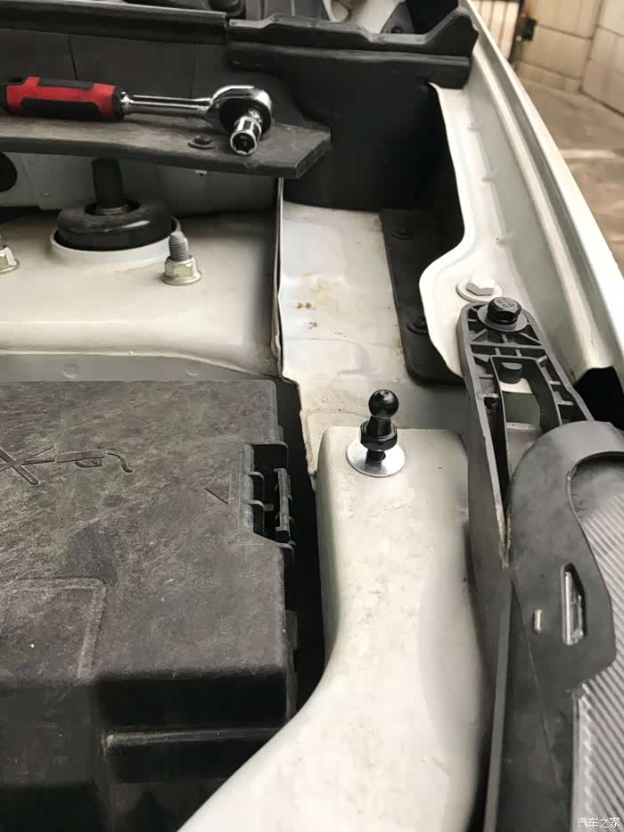

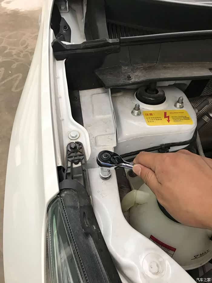

先卸下发动机舱里的这颗螺丝
首先垫上垫片拧上小球头
这个有个小建议,最好在金属垫片下面垫个橡胶垫片,万一这金属垫片生锈会波及到和垫片接触的车身上,我装好了才想到这个,也就罢了。

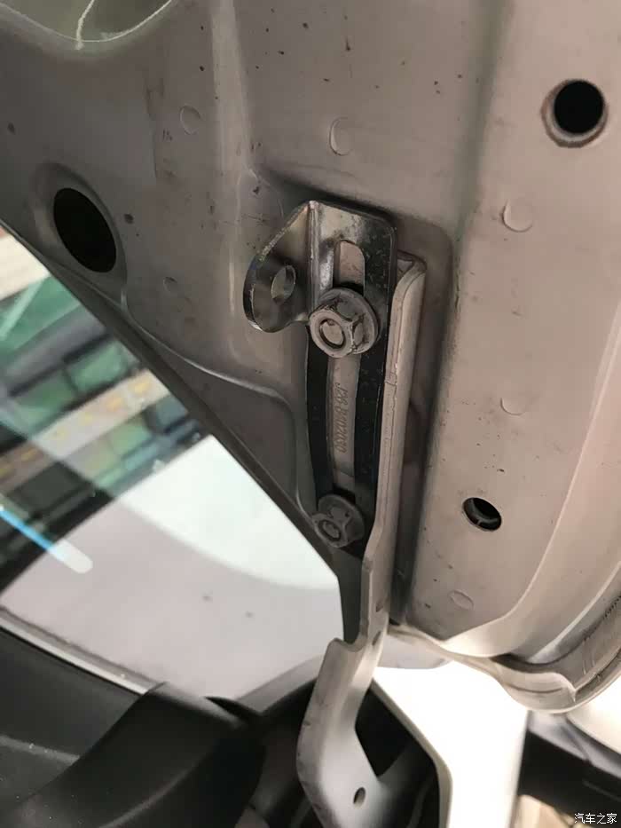

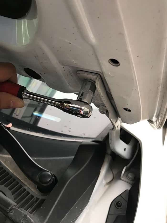

拧下两颗固定引擎盖的螺丝。这两颗螺丝真***紧,费了老劲了,我还以为我拧的方向错了呢。套筒差点拧坏。

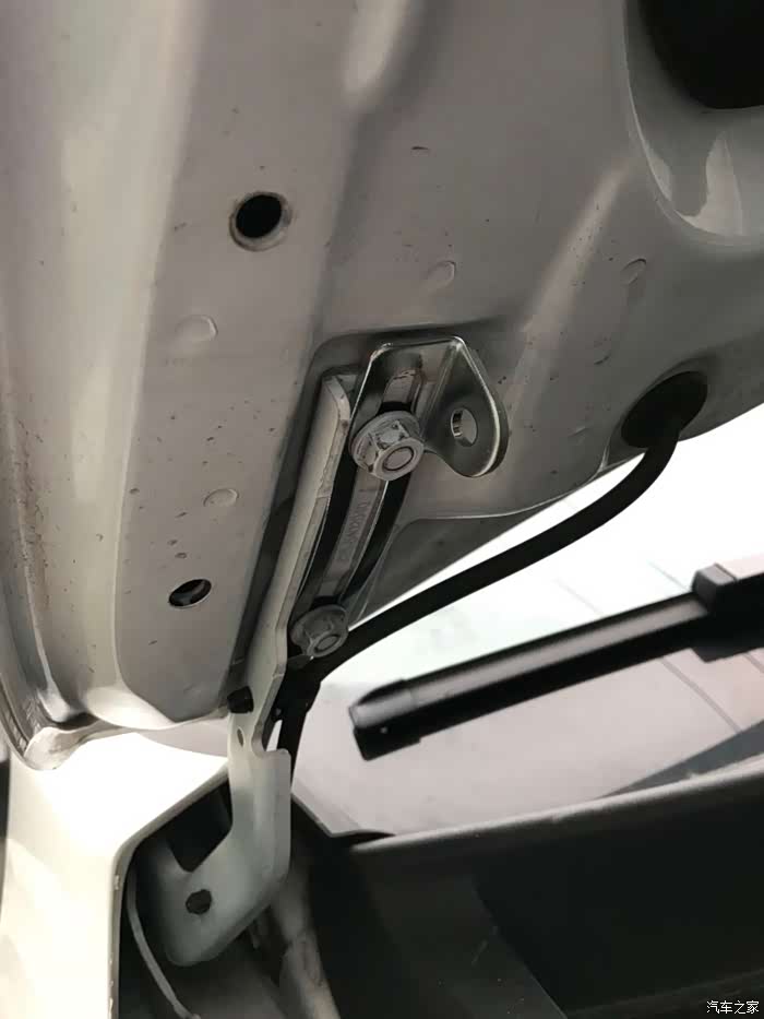

支架固定安装好
在安装引擎盖支架的时候拧下一颗螺丝钉后马上把支架拧上去,然后再拆另外一颗螺丝,最好快点,否则会出现我那苦逼同事那种现象,引擎盖只有一颗螺丝钉固定的话接触点就变形了。千万不要同时把两颗螺丝都拧下来,否则装上去很麻烦。这两个螺丝外面的漆被拧掉了,为了防止生锈,我安装后我用补漆笔涂了几次车身漆在上面,没有防锈漆啊,只能临时代替了。

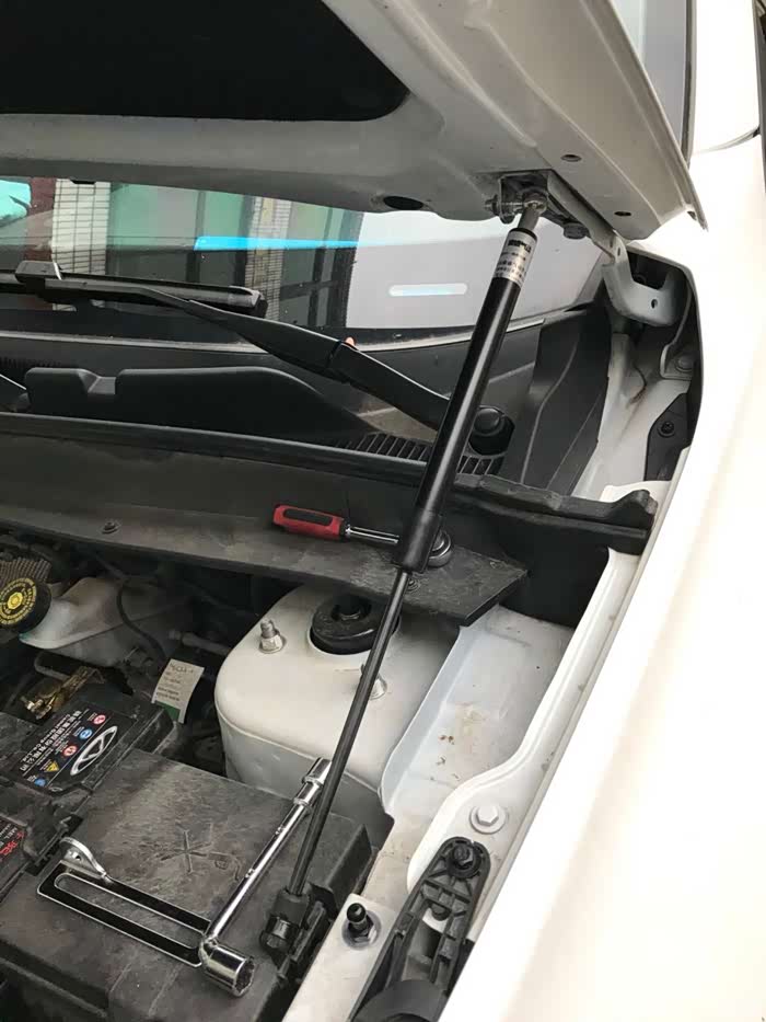

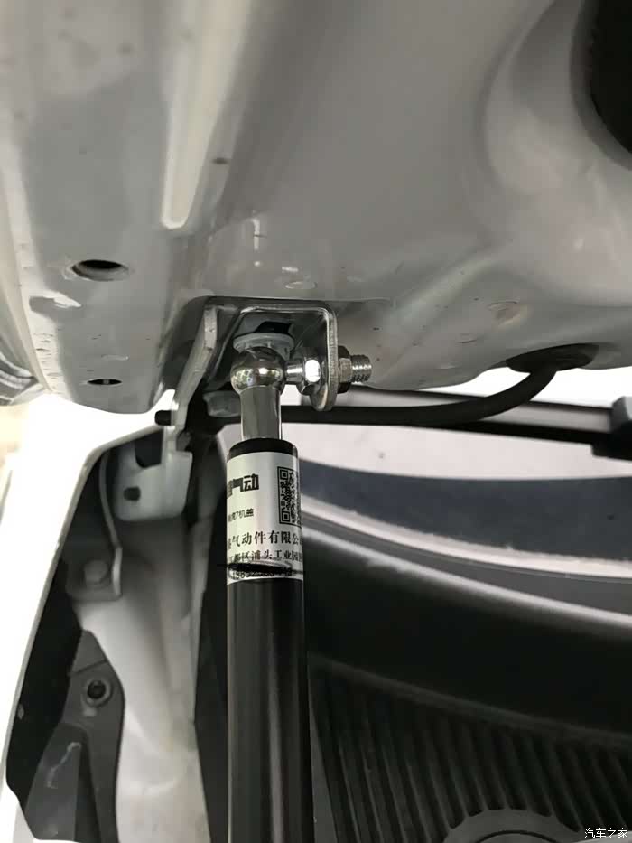

把杆子的一头安装到支架上,另外一头稍微用力摁到刚刚装好的小球头上,这样就装好一边了。
同样安装好另外一边的引擎盖支架。
拧下固定螺丝
安装好支架
同样的方法把另外一端摁到小球头里

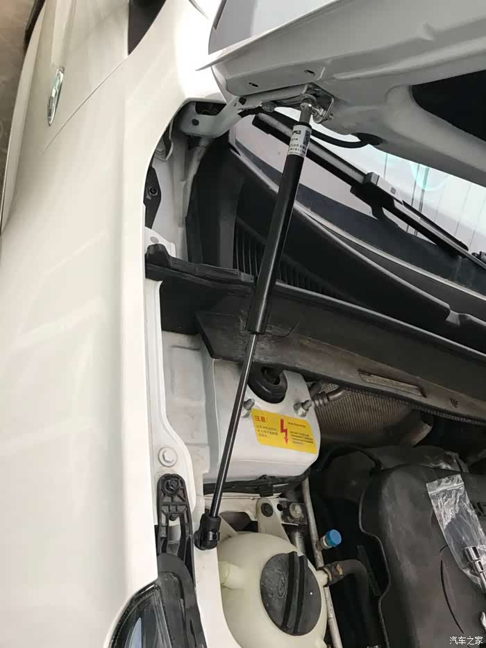

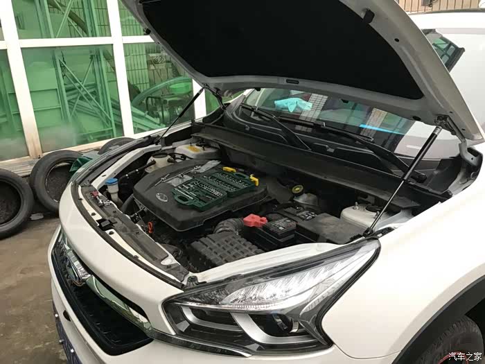

大功告成了~~小心的慢慢的关下盖子看看是否顺畅,是否有阻碍,第一次装好后切勿像正常开关用力关下,防止哪里顶坏液压杆,小心开关几次顺畅了就好了。盖子的开合角度比用原车撑杆的角度大。

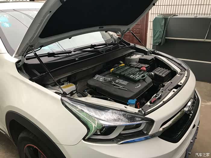

装好后的样子,比装之前好看多了~
到此就安装完毕了,一个人半个小时就弄好,非常简单。就是我买的这对液压杆不是太好,打开到最后一段液压杆里有声音,好像是液压油的声音。不管了,先用着再说吧。希望这个可以帮到有改装意向的车友~~
