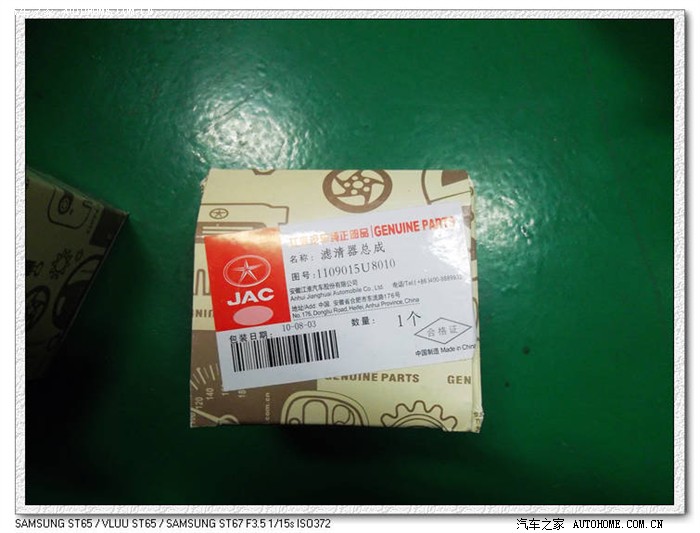

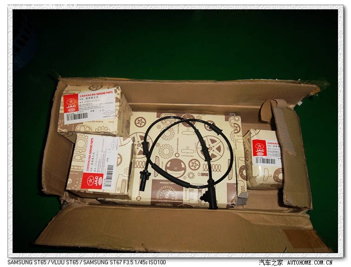

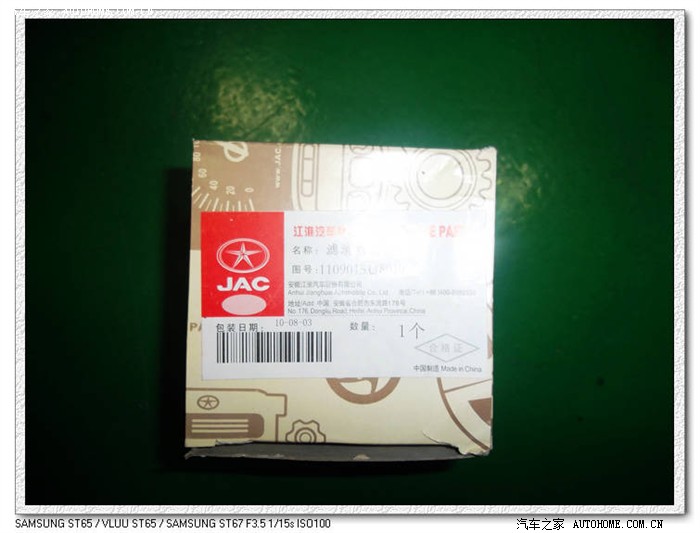

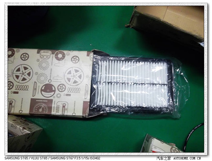

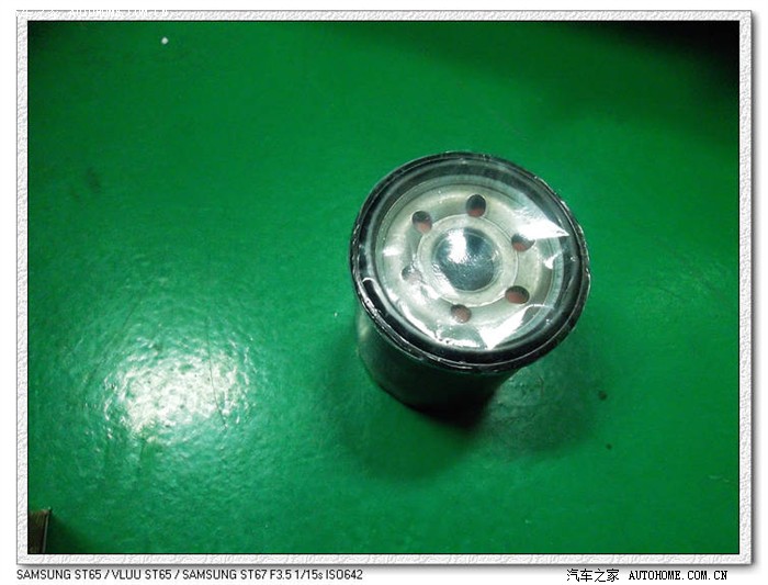

我马上手机在淘宝上搜了下,ABS前轮传感器45元,我就直接不在4S店换,在网上定了一个ABS传感器,一个空滤,2个机滤,一个油率,一共45+45元邮费15元,一起105元

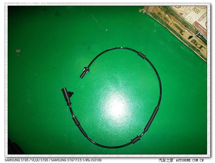

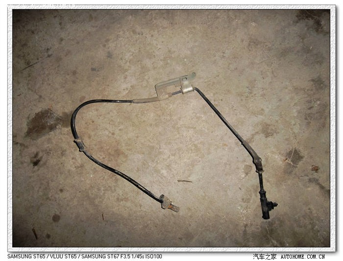

ABS传感线(前轮的),传感线很前后轮,不分左右,买的时候要注意哦!

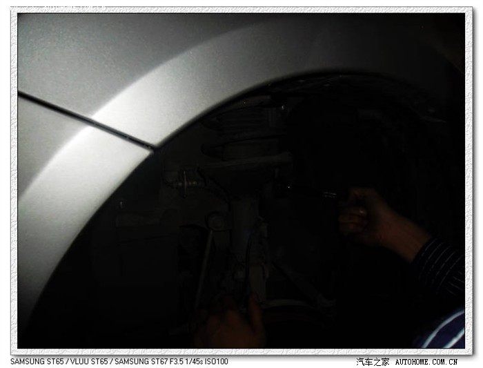

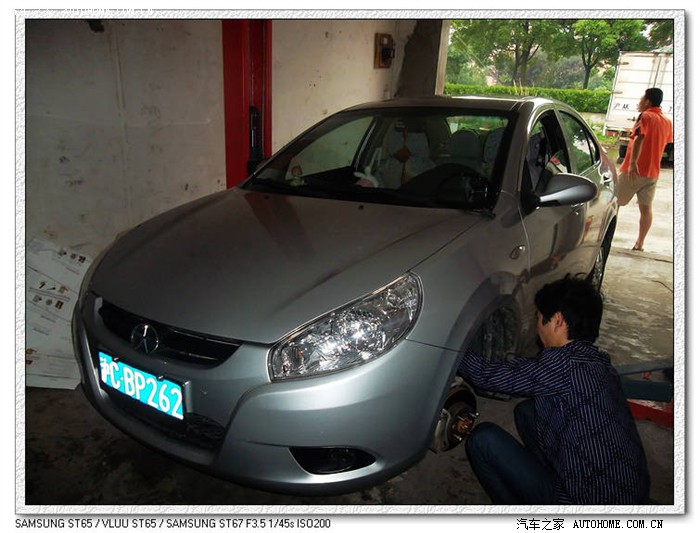

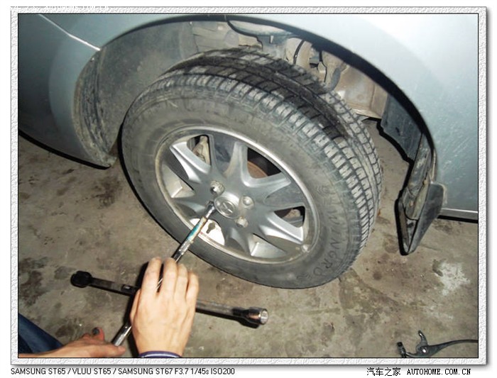

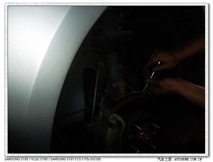

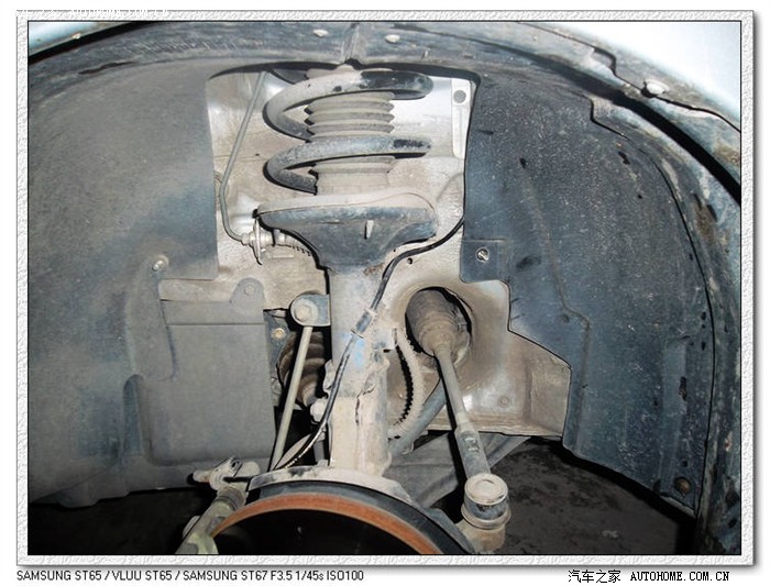

下面是维修更换过程了,先拆轮胎

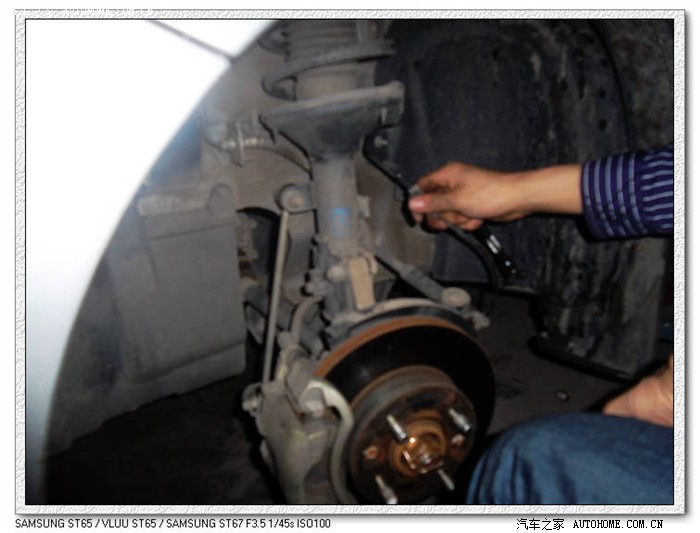

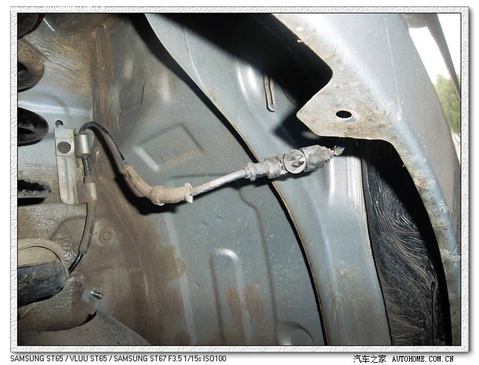

然后拆挡泥板

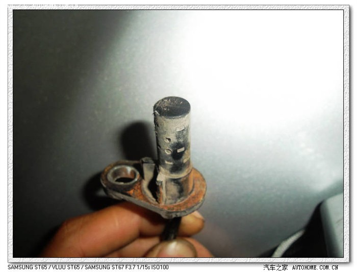

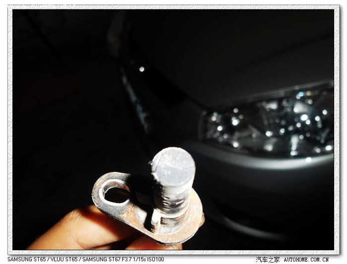

这就是坏的那个ABS了

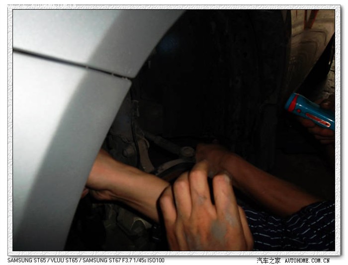

拆下来旧的传感器
再装上新的,OK了

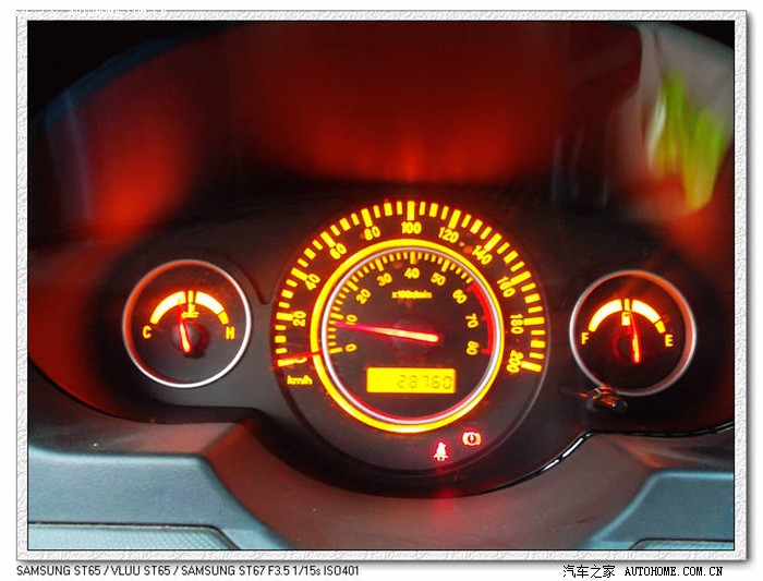

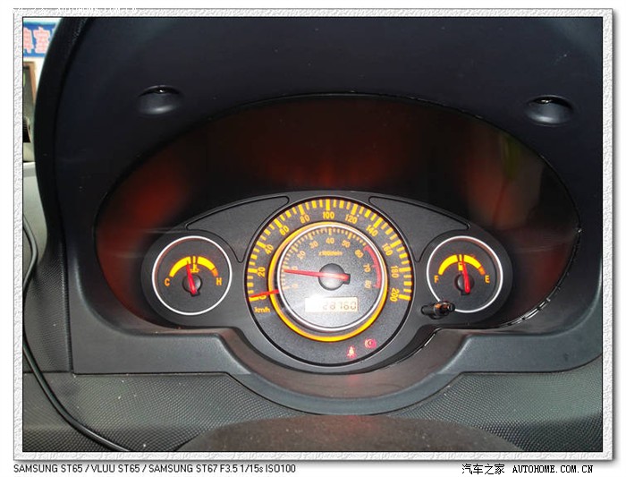

点火----各位看客,注意了,刚装上的ABS灯还是亮的,一定要挂档,让轮胎转起来,再熄火,让ABS还原,再次自检后,灯灭了,点火OK,灯不亮了
修车师傅说,是感应器,磨损了

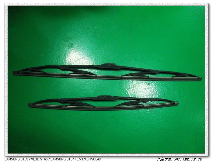

OK,发几张维修雨刷的图

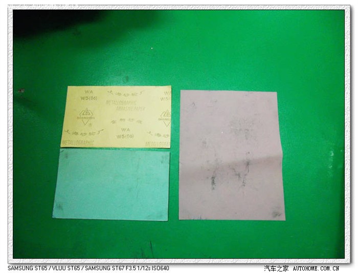

雨刷由于以前是先刷后喷水,导致雨刷刷不干净了,维修很简单,找超细的沙子,轻轻的打磨,一定要直线打磨哦,图片上蓝色的是超细沙子,红色的我们公司给产品抛光用的塑料砂纸(70多一张,嘿嘿被我这样用了,老板知道要疯)

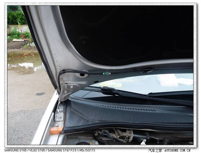

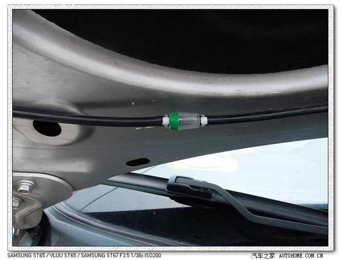

单向阀,这样就先喷水再刷了,保护雨刷

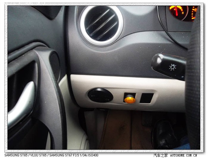

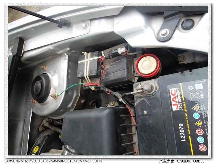

自己装的警报器,还不错,最高灵敏度的时候,放鞭炮都响

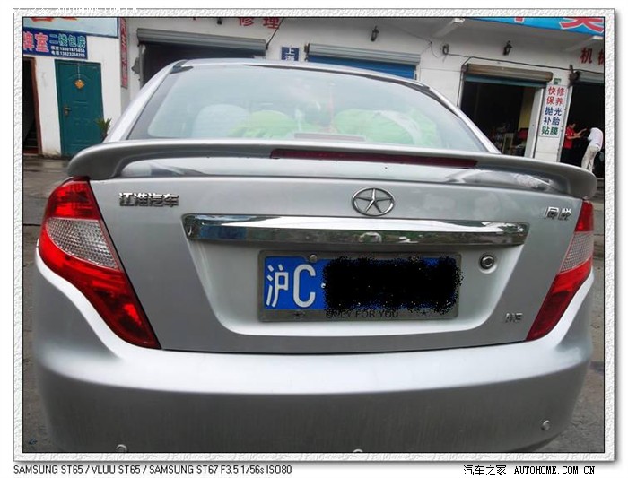

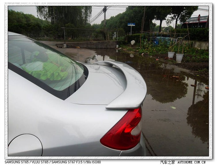

尾翼80,喷漆安装100元

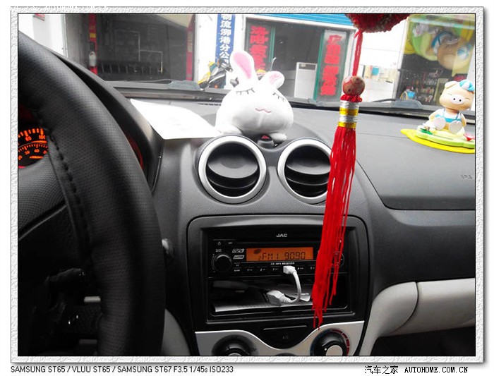

自己找了个短的CD数据线

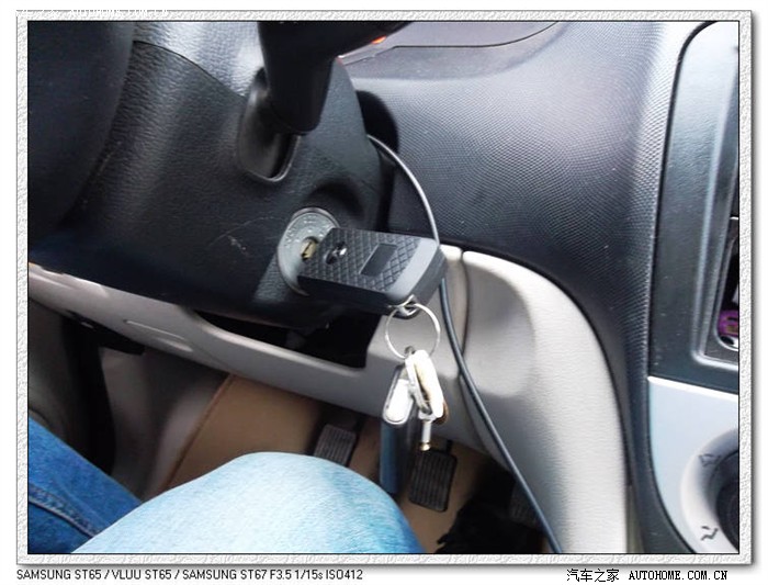

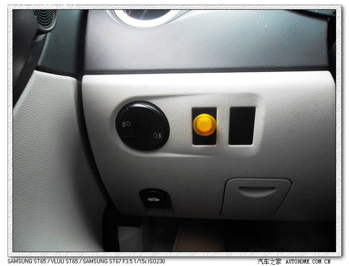

自己装的一键开锁

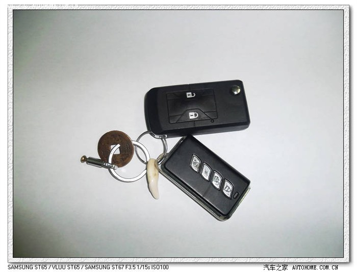

钥匙上是一个“乾隆通宝”和一个狗牙--传说是辟邪的
一个折叠钥匙,一个自己装的警报器钥匙
