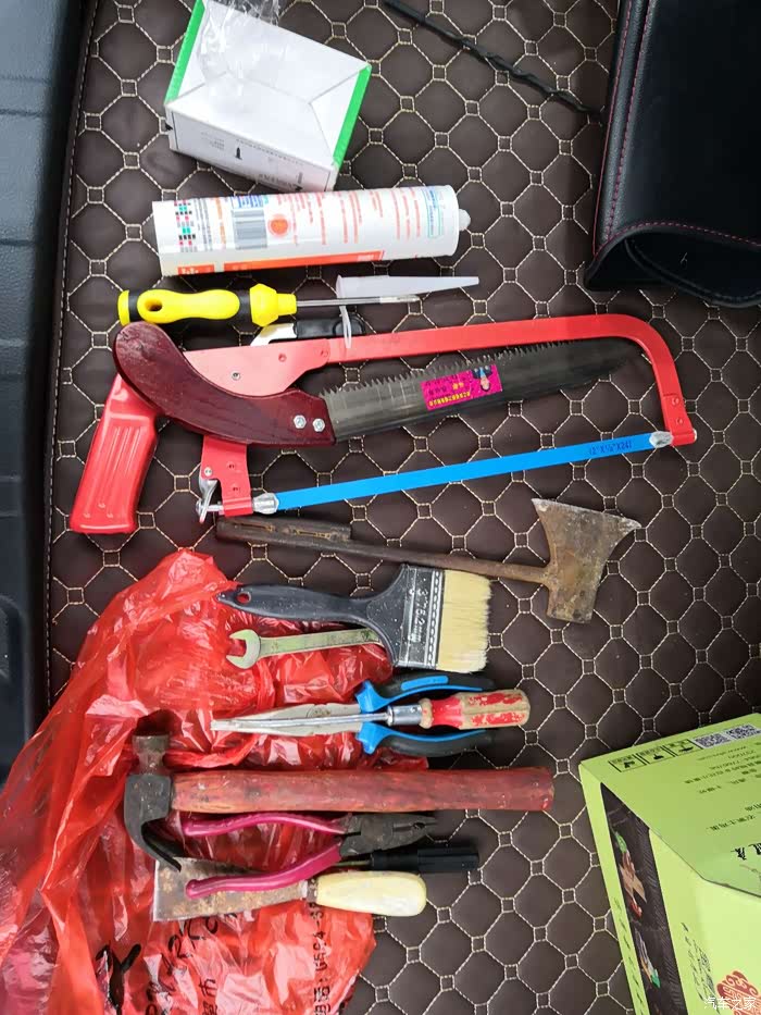

今天准备好工具,直接开干! 整个过程一个人进行,2个多小时完工,还是比较简单的!
十八般武器一应俱全!开搞!

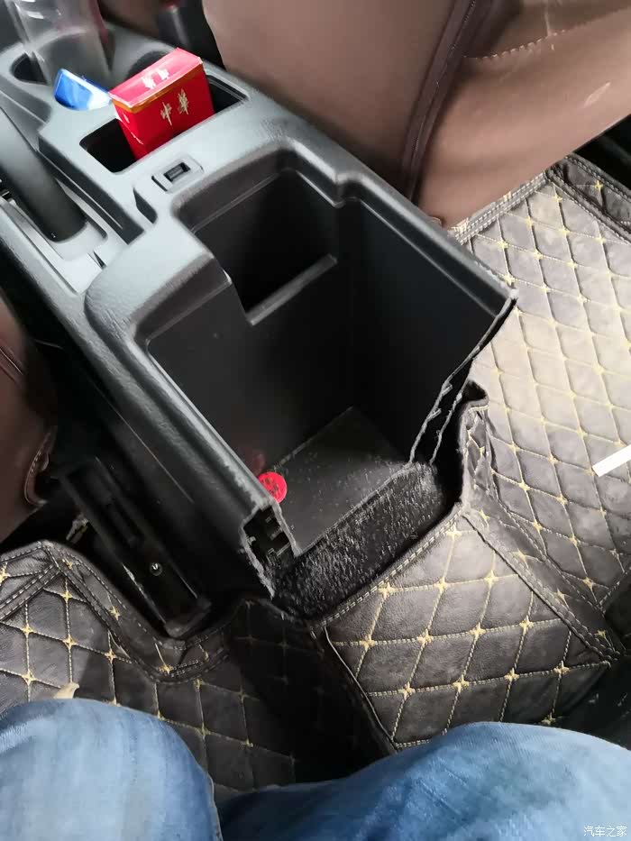

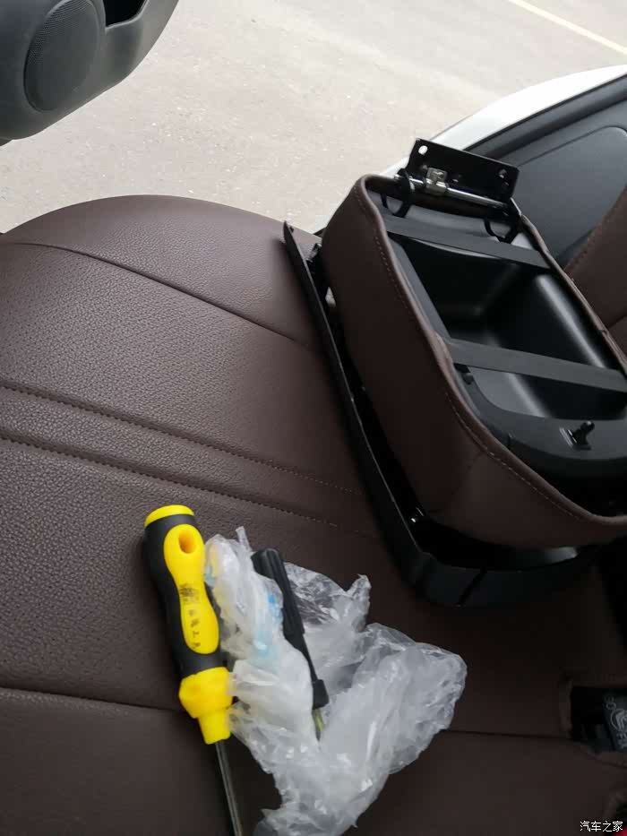

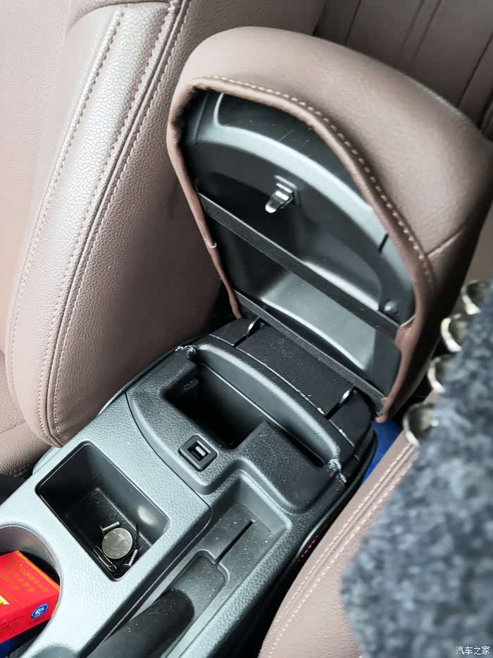

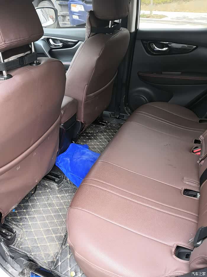

这是还没动手的样子,太恶心了,中间只能放半只脚!
先把后盖拆下来,很简单,拿螺丝刀绕一圈一翘就可以了,然后把上面3个螺丝拧掉就拿下来了。
后盖和扶手盖去掉的样子。

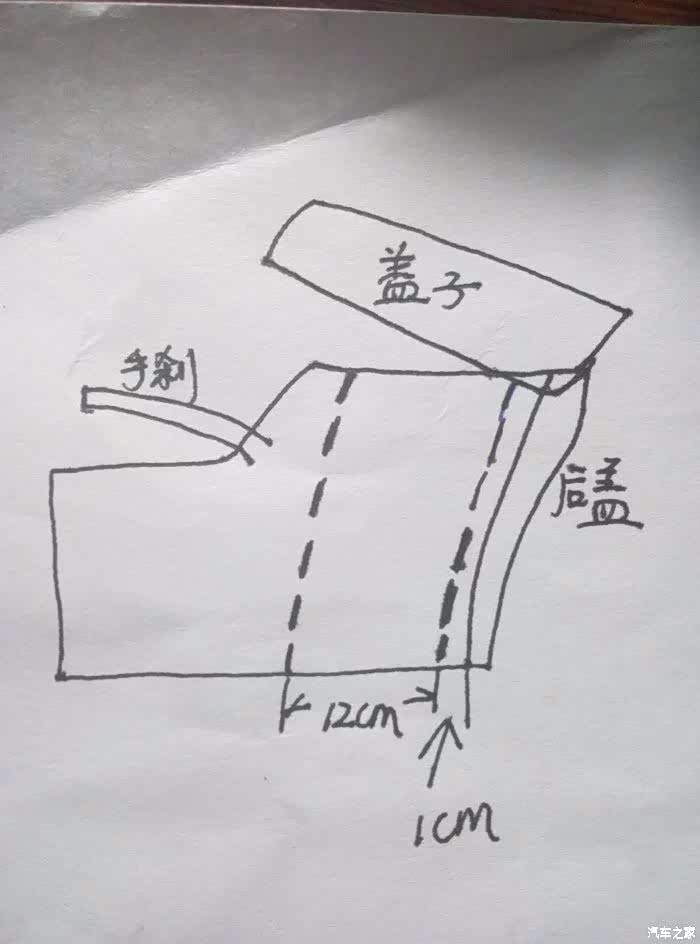

借用车友的图,整体切割示意图。

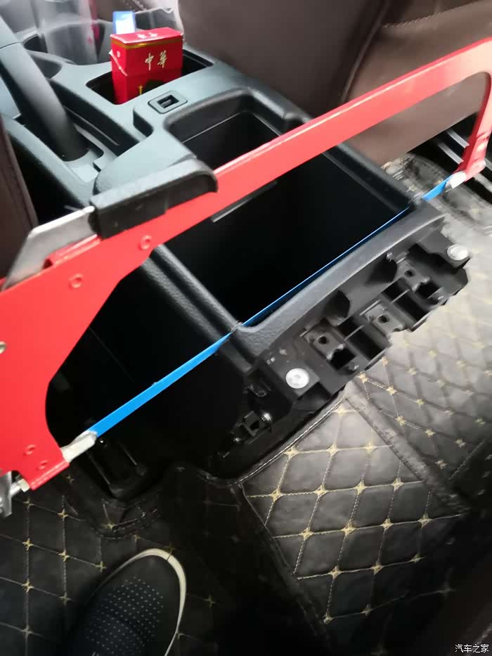

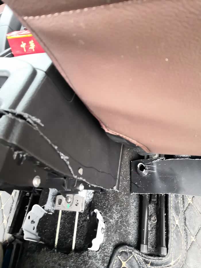

先开始从后面直接开据!
据的位置要注意,离后盖大概一公分的距离!不要切少了,不然后面自攻螺丝不好上。

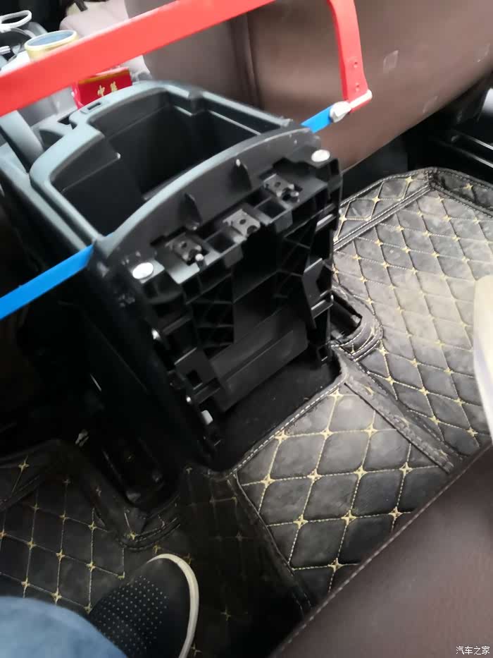

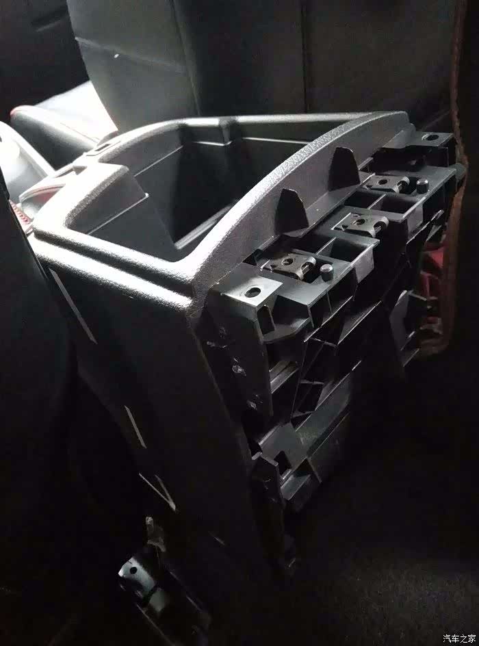

这是后面锯下来的样子。

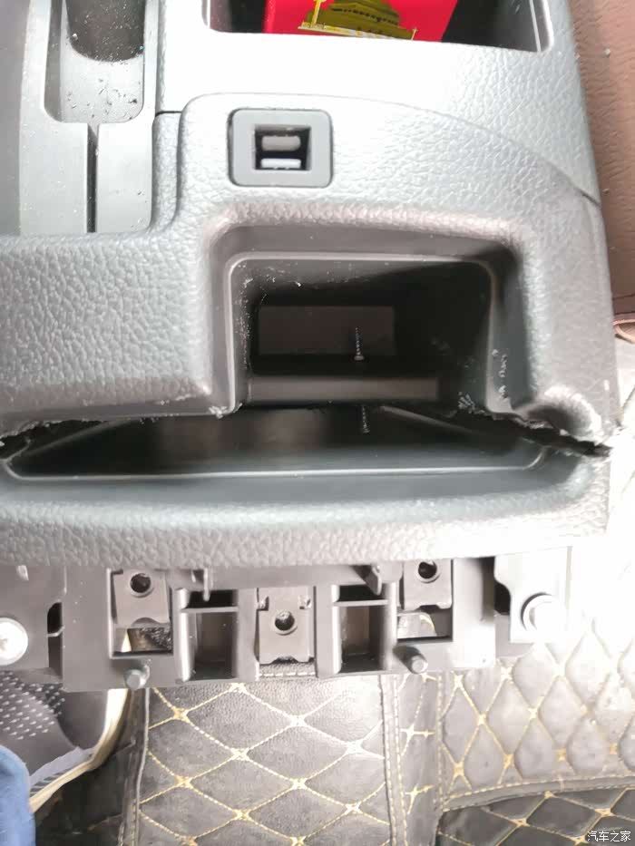

据完后的样子。

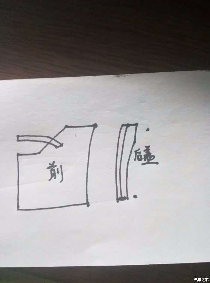

借用车友的图,这是切割完的示意图

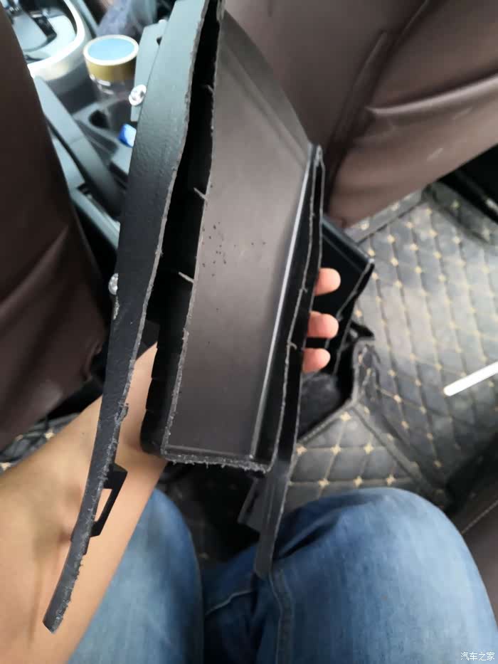

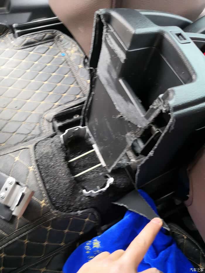

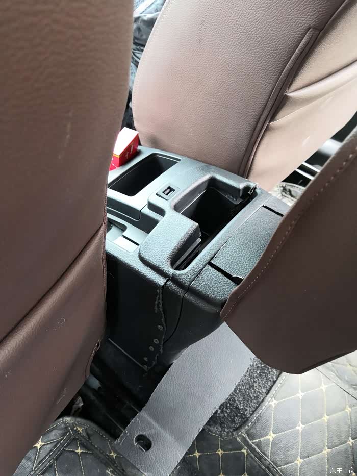

再慢慢把前面锯掉!注意要斜着据,侧边一定要留一点空间以便上自攻螺丝!
然后把后盖贴上前面去,正好前面部分的侧面留的有空间,和后盖部分直接用自攻螺丝拧上。(这里我没有用胶水和塑料焊枪,一来是比较麻烦,二来弄好也比较丑,而且会影响稳定性,所以用自攻螺丝是最稳、最便捷、最简单的!)

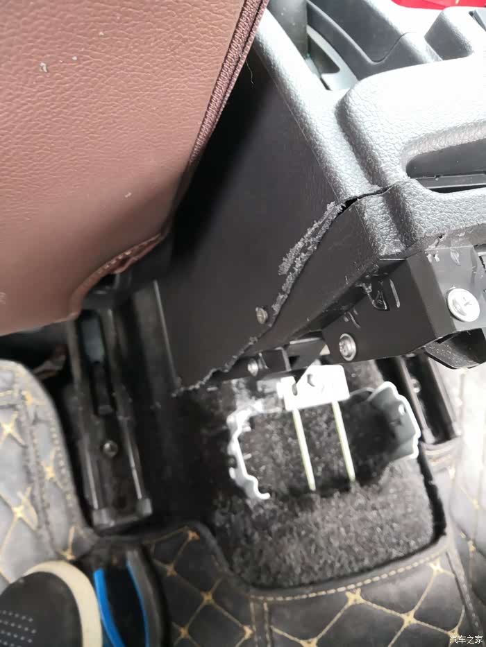

右边也是,多拧几个。
为了安定安稳,光侧边上自攻螺丝还不够,我又在中间加了几个自攻螺丝,保证不会脱落。一共拧了4个!
然后把后盖接上,自攻螺丝左边上了5个,右边上了5个,中间上了4个,可以说是非常的稳固!不会有任何异响。拽都拽不动!比以前还稳。

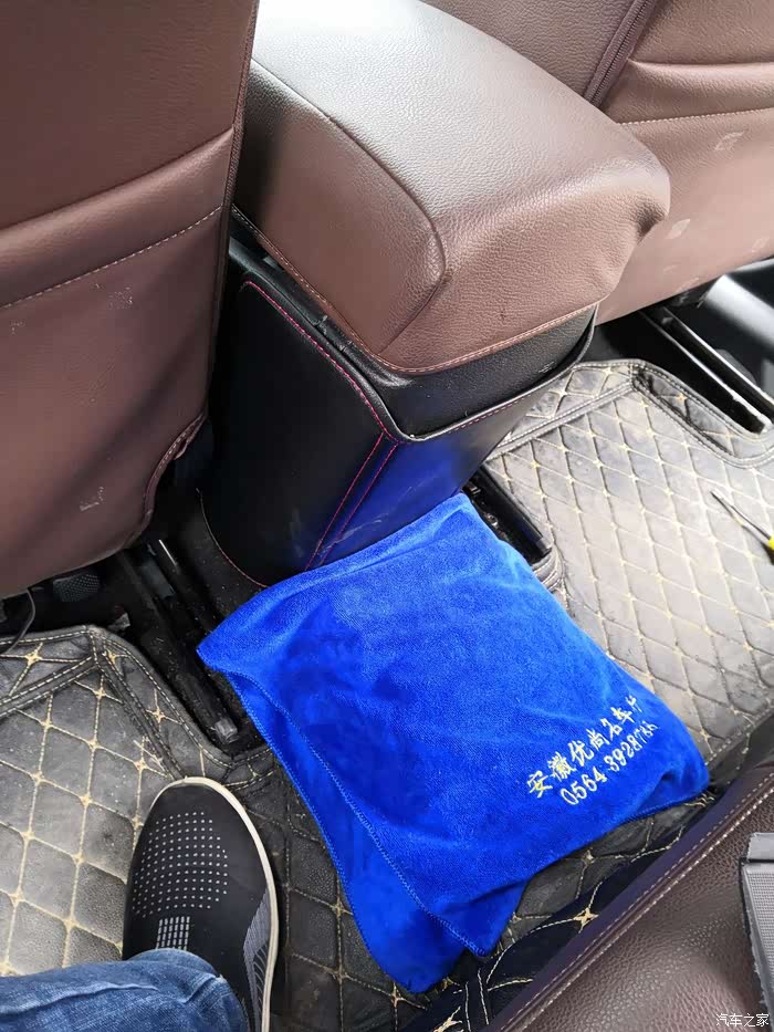

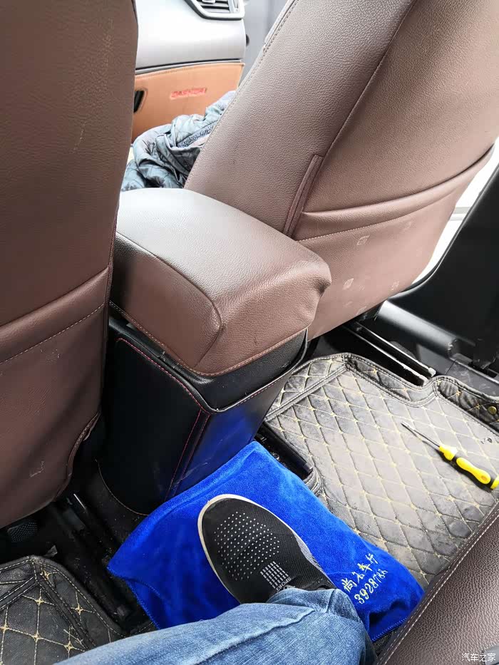

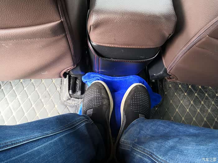

把网上买的防踢垫贴上,完美!!网上再买一个脚垫剪一下垫下面就可以了,这里我直接先放的毛巾。

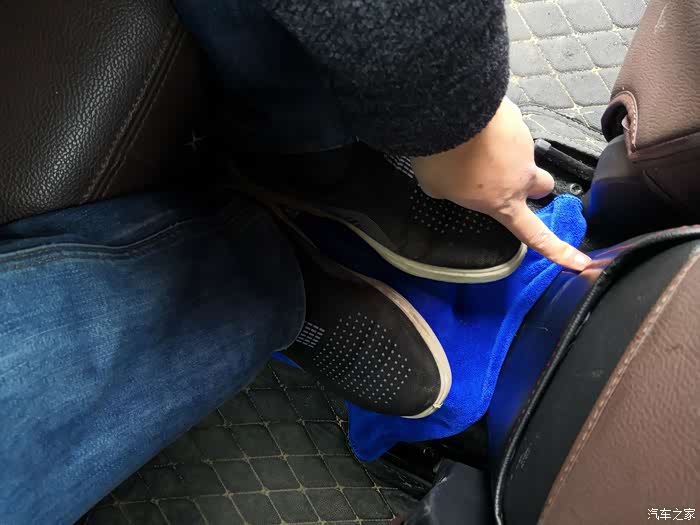

可以看到,我44的脚,放上居然还有距离!
这是前排调整好位置后的全景,后排明显舒服多了!
中间坐的人不会再难受了!
44码的脚放上还有一指的距离,非常宽敞。

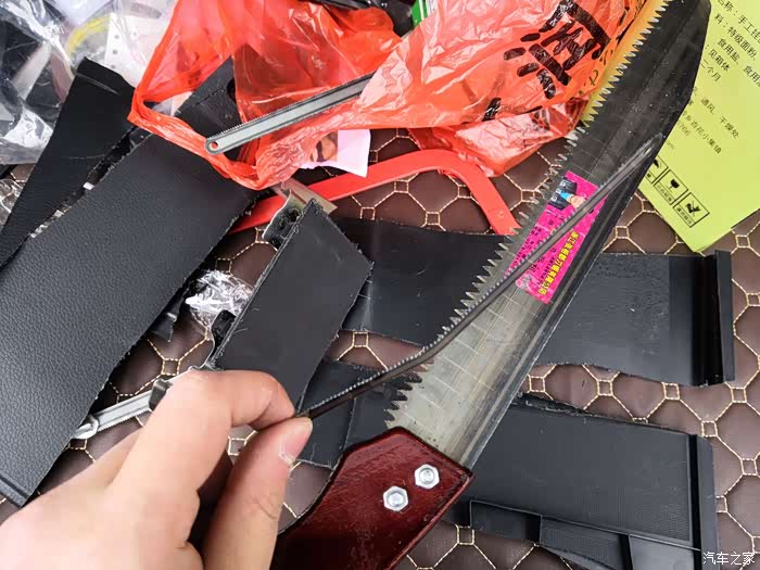

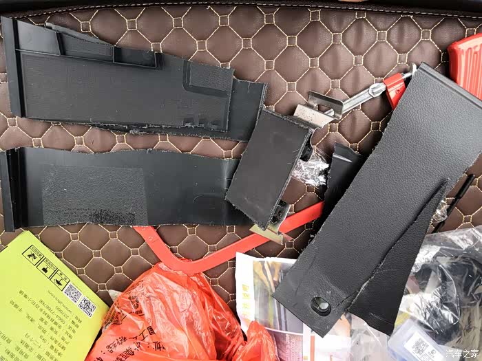

这是据下来的破烂。
钢锯都据弯了。

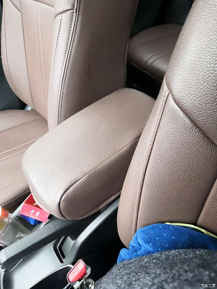

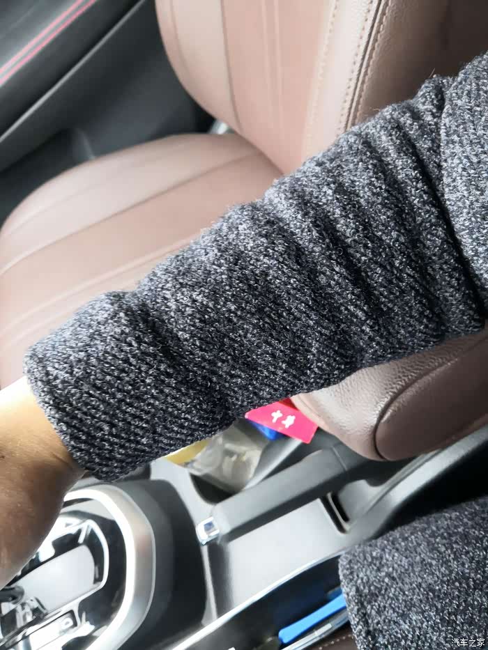

扶手箱也随着靠前,但是不影响手刹!
开车毫无障碍搭在上面咯!!

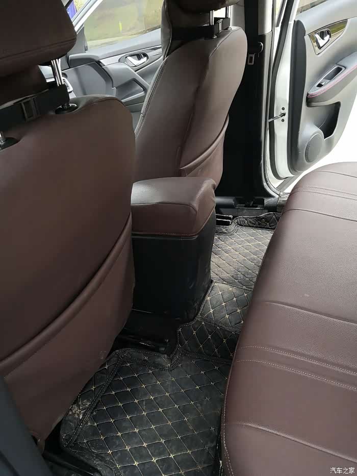

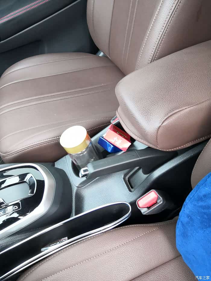

整体靠前!
外观还可以,不仔细看看不出来,但是空间少了,影响不大。本来也不放什么东西。
