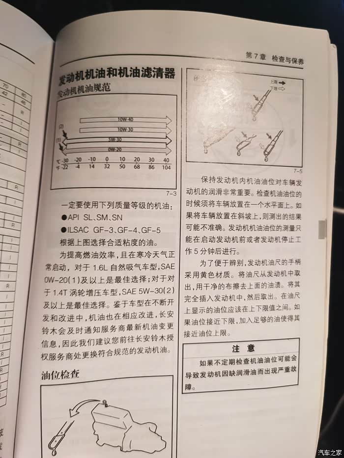

这是我拍的一张自己车辆说明书机油相关部分的说明,说明书说的很明确了,对于1.4T涡轮增压车型,SAE 5W30及以上是最佳选择,一定要使用高于API SL标准,或高于ILSAC GF3标准的机油。

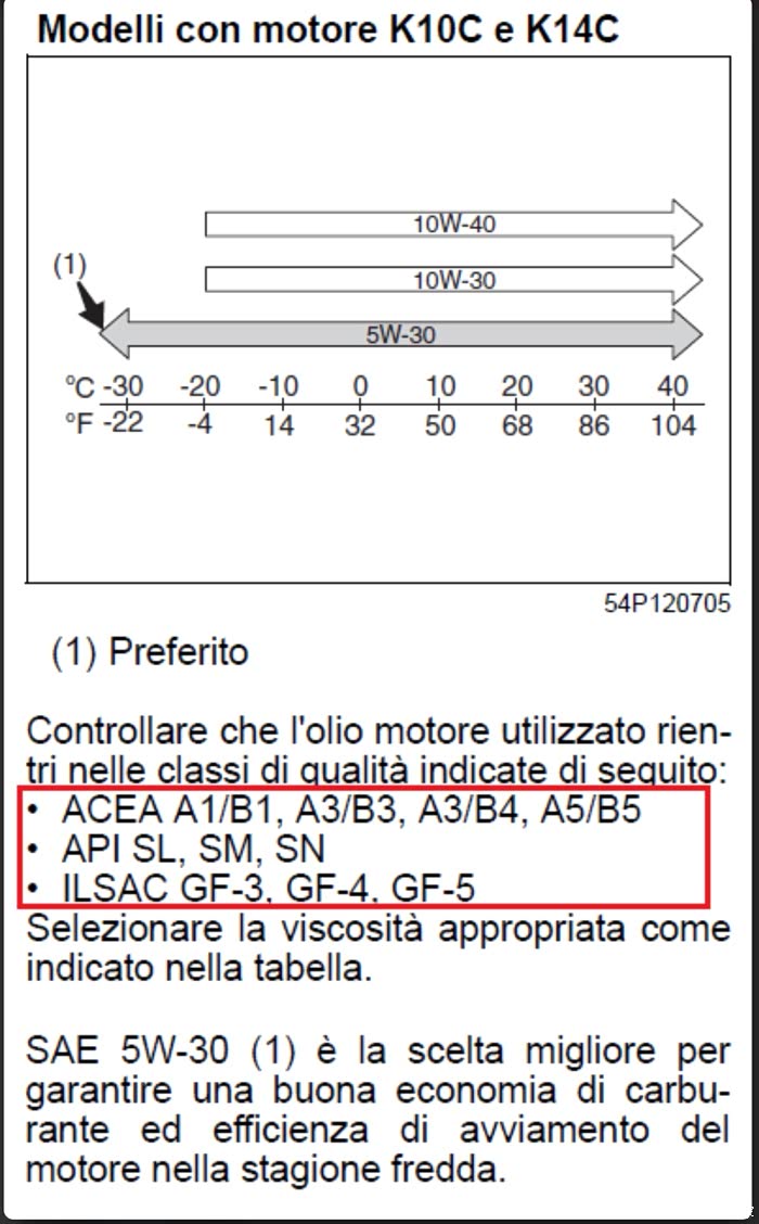

我又找了张意大利版K14C车型的说明书,可以看到K14C发动机的用油标准和1.0T三缸K10C发动机是通用的。表述跟国内差不多,唯一的区别是加上了ACEA标准,可以看到K14C这款机头可以使用的机油标准范围是相当广泛的,从A1/B1、A3/B4到A5/B5通吃。

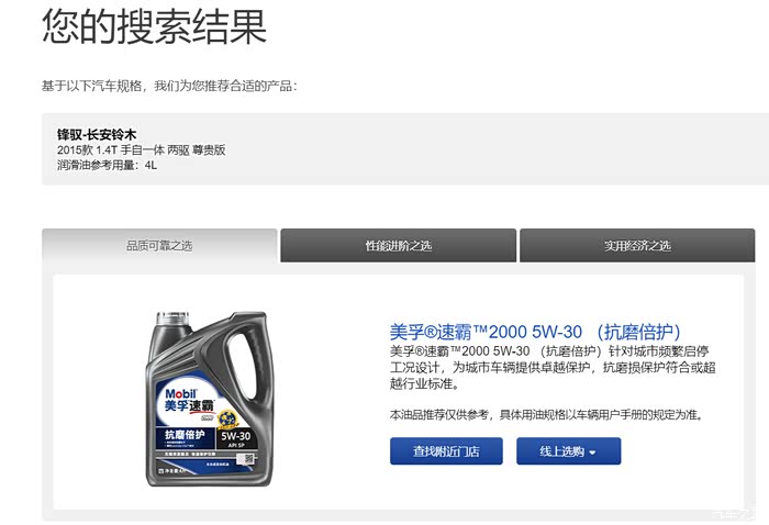

这是美孚中国官网根据我的车型匹配出的推荐用油,速霸2000 5W30,一款低粘度机油。

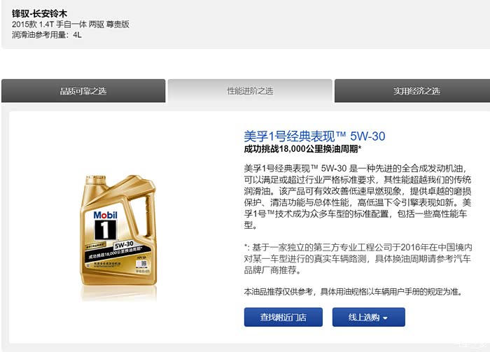

性能进阶之选给出的推荐是美孚1号经典表现5w-30

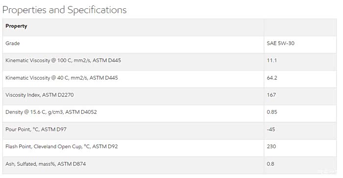

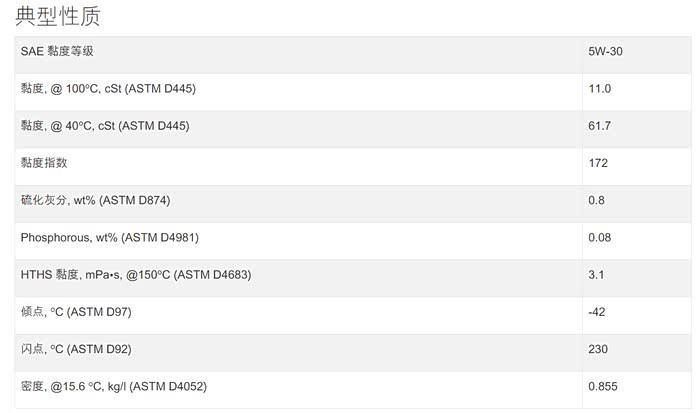

从这款油的技术文档可以看到,美孚1号经典表现依旧是一款低粘度机油,0.8的硫化灰分表明这款机油是一款低灰分机油。闪点达到了230,很不错的一个数据。这款油我在美孚中国数据库里没有查到对应的MSDS文档,但是后面在美孚英国数据库中又有意外发现,可以断定这款油就是换壳版的银美孚,具体咱们之后再说。

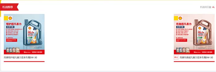

接下来看看壳牌,需要说明的是,壳牌的选油助手小程序是委托一家第三方机构在做。 这家机构给出的建议方案分别是
1.壳牌恒护超凡喜力亚系专属5W30,
2. 壳牌先锋超凡喜力亚系专属0W30.
鉴于国内壳牌爱换壳的本性,我大致看了下两款油的数据,初步判定这款恒护超凡喜力亚系专属5W30就是之前的国行灰壳高效动力版5W30,黏度9.8,对应进口机油应该是美国的鹏斯PP 5W30. 而这款先锋超凡喜力恕我眼拙,实在不知道能跟哪款油对应。
总的来说,这两款机油也都是低粘度机油,其中恒护喜力的100°C黏度更是低至9.8,而亚系专属的闪点则刚刚超过200.

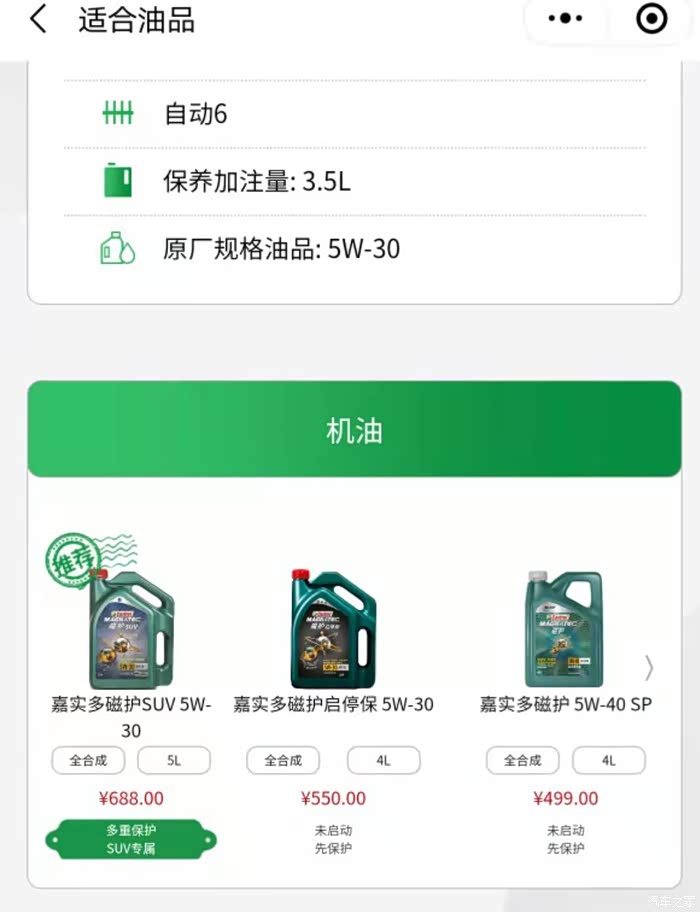

最后是嘉实多,根据嘉实多微信选油小程序的结果,推荐的机油是嘉实多磁护SUV 5W30、启停保5W30,以及磁护5W40系列,注意,这是我们第一次见到5W40机油在推荐用油中登场。 同时根据产品MSDS文档显示,磁护SUV 5W30机油是一款满足ACEA A3/B4标准的高黏度30机油,100°黏度在11-12.4区间。
综上,国内OEM厂商给出的油品方案大部分为低粘度30机油,唯一的例外是嘉实多,不仅首选方案是一款A3B4高黏度机油,在替代方案中还直接给出了5W40机油的方案。

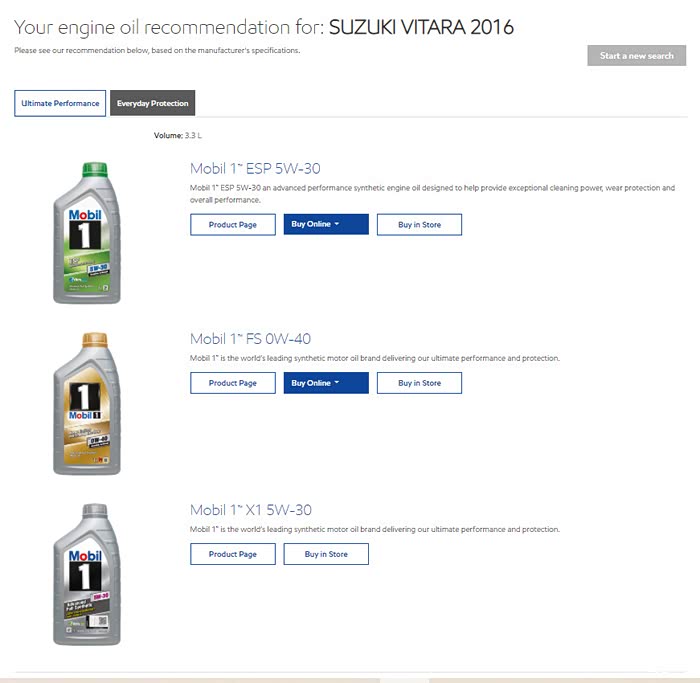

首先是美孚英国,可以看到推荐用油的序位有了一定变化,优先推荐的是美孚ESP 5W-30,一款通过通用DEXOS2认证,满足ACEA C3标准的高黏度低灰分机油。 第二款为美孚FS 0W40机油,也就是国内行货的金美孚0W40。 第三款为美孚1号 X1 5W30,一款符合API SP标准和通用DEXOS 1 GEN2标准的低粘度低灰分机油,这款油目前并未进口到国内,但是实际上他在国内是有专门行货的。
这是英国美孚1号X1 5W30的技术指标,是不是觉得很眼熟? 没错,这款油指标和我们前面提到的美孚1号经典表现5W30几乎完全一致,可以认定为同一款机油。通过对该油MSDS文档的分析,该款油含有5%-10%的PAO,10%-20%的GTL,熟悉产品数据的朋友应该知道,这个基础油组成跟银美孚一摸一样,叠加极为近似的技术数据,可以断定这款美孚1号X1,国内在售的美孚1号经典表现5W30其实跟原来的银美孚5W30为同一款油。

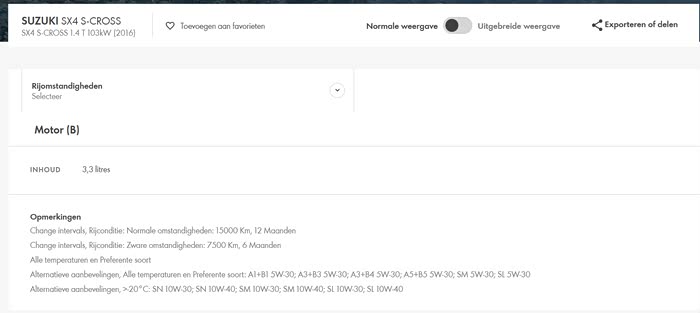

接下来是壳牌,壳牌荷兰官网并未给出具体的用油建议,只是给出了推荐的用油标准,可以看到K14C这款机头的用油范围正如我们前面所说那样,真的是相当之广。 注意到一个细节,在荷兰,K14C这款机头的常规保养周期是1万5千公里或12个月,严苛路况下则缩减到7500KM或6个月,远远高于国内标准。这里顺带提一嘴,我目前查到的所有欧盟OEM厂家给出的换油建议均至少为10000KM或12个月,BOG论坛上也有欧洲车主反映他们厂家手册上的推荐换油历程达到了15000KM,原厂售后用油为日本进口的ECSTAR 5W30半合成机油,因此我对长安铃木在国内要求车主每5000公里/半年进行一次小保养持保留态度。

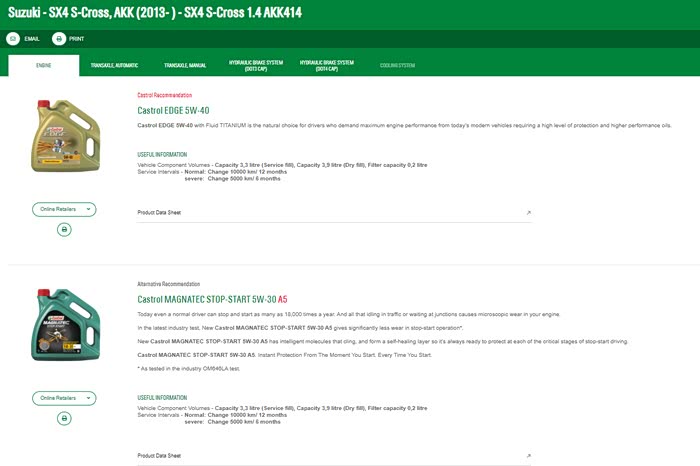

接下来是嘉实多,可以看到嘉实多英国给出的首选机油竟然是一款5W40的极护全合成机油,100°C动黏度12.8,在40黏度机油中算是比较低的一款。其次则是一款5W30,符合ACEA A5B5标准的磁护启停保低粘度机油。说实话不太搞得懂嘉实多的意思,跨度实在是有点大。注意此处嘉实多英国给出的换油建议周期是10000公里/12个月

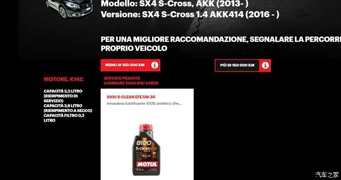

接下来选择了两家比较小众,但是在国内名气不算小的OEM厂家,第一家是摩特。 摩特法国给出的用油建议是MOTUL 8100 X-CESS 5W30, 是一款A3B4高灰分机油, 而摩特英国给出的用油建议是MOTUL 8100 ECO-LITE 5W30,是一款A5B5黏度的低灰分机油,但这两款机油在国内都没法买到。因此我最后选了MOTUL意大利给出的推荐,MOTUL 8100 X-CLEAN EFE 5W30, 这款油是一款ACEA C3标准的高黏度低灰分机油,可以在某东海外买到,EFE的全称是EXTRA FUEL ECONOMY,相比于同门的X-CLEAN+,在保护后排放系统的同时,更强调燃油经济性。

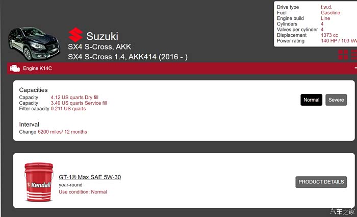

前面提到的都是欧洲的OEM厂家,那么其他地区的呢? 很遗憾的是,由于铃木很早就退出了美国市场,因此搭载K14C发动机的车型并未在美国进行规模化销售,所以北美的机油OEM厂家大多数都没有针对K14C发动机车型给出用油建议,唯一的例外是康度。康度的推荐用油是自家的拳头产品GT1 MAX,与国内在售的不同的是,美国市场最新版的GT1 MAX拥有Dexos 1 gen2认证。

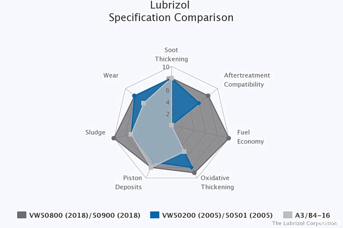

最新的大众低粘度VW508/509认证在包括抗磨性、油泥清洁性等大部分方面都显著强于高黏度机油常用的VW502/505认证以及2016版的A3/B4认证,所谓低粘度机油无法很好地保护发动机的传闻不攻自破。

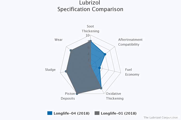

我们以2018版的宝马LL-04标准与宝马 LL-01标准为例,宝马LL-01标准要求机油的***灰分不超过1.6,是一款典型的中高灰分机油指标,而宝马LL-04标准要求机油的***灰分不超过0.8,是一款典型的低灰分机油指标。从路博润蛛网图中可以看到,BMW LL04在抗磨、活塞清洁性、油泥清洁性等关键指标上与BMW LL01完全一致,在尾气处理系统保护和燃油经济性方面还有一定提升。

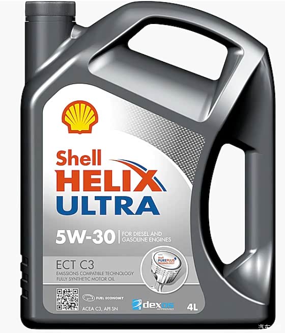

壳牌超凡喜力5W30 ECT C3,产地德国,符合API SN、ACEA C3标准的神油,曾经在机油论坛看过这油的测试数据,剪切损失、蒸发指数,CCS均很低,同时抗剪切性能优异,全方位吊打同级别的美孚1号ESP 5W30。这款油有国行版本,壳牌嘉兴工厂生产,德国产版本可从某宁国际及某油E站购得。推荐正常路况全年使用。

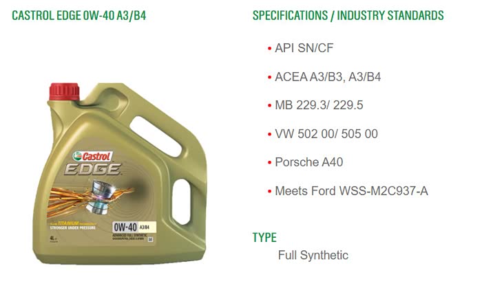

嘉实多极护0W40,产地德国,符合API SN认证及ACEA A3B4认证,大名鼎鼎的德极一般指的就是他,PAO含量达到25-50%,灰分1.16,属于中低灰分机油。之前的送检数据中,闪点达到惊人的250,倾点-49,而官方标注的参考值,闪点209,倾点-57,无论以哪个版本来看,都是非常优秀的数据。100°C黏度在13.2左右,比美孚FS稍高。适合激烈驾驶。可从某东国际、某猫国际等处购得。
