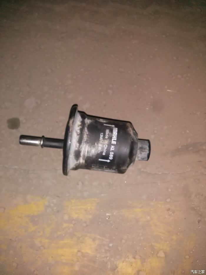

之前购买的汽油滤芯,猎豹飞腾的外置汽油滤芯和中华骏捷的通用,所以我买了马勒KL589汽油滤芯,做工还不错,车上之前就是换的这个以经跑了三万了,也该换换了。
马勒汽油滤芯,物美价廉。

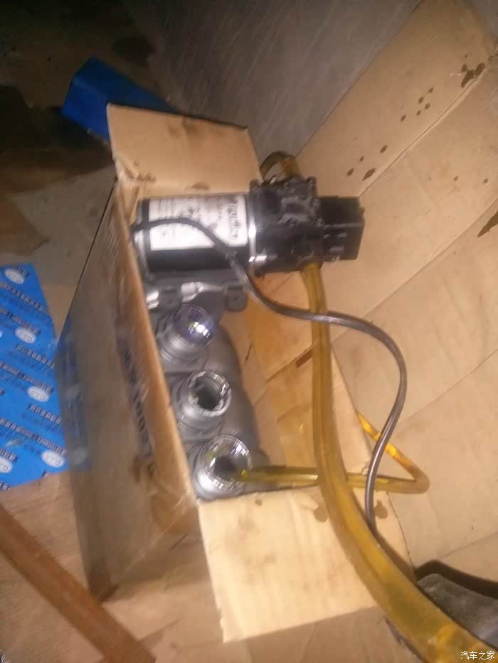

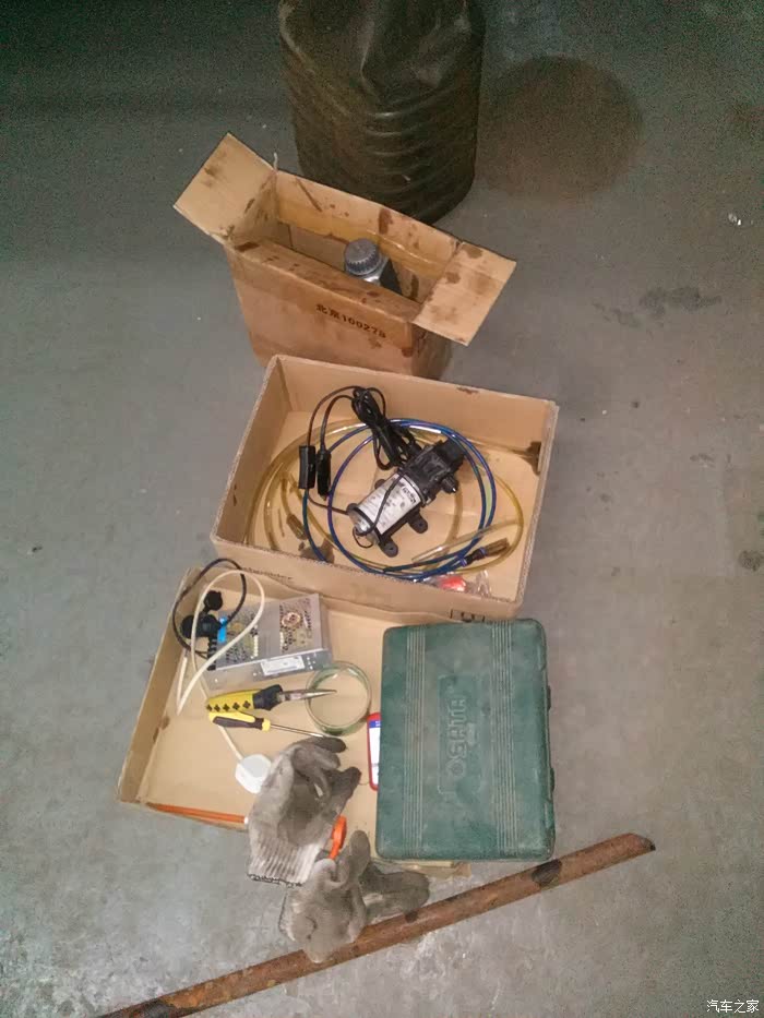

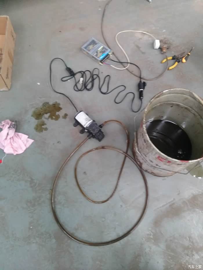

电动抽油加油机,之前用它抽机油的,现在也可以用来加齿轮油,用这个加油很方便还不会流到外面,建议喜欢自己保养的朋友买一个吧,几十块一个电机带泵,自己配上两头的软管即能抽机油也可以更换齿轮油。

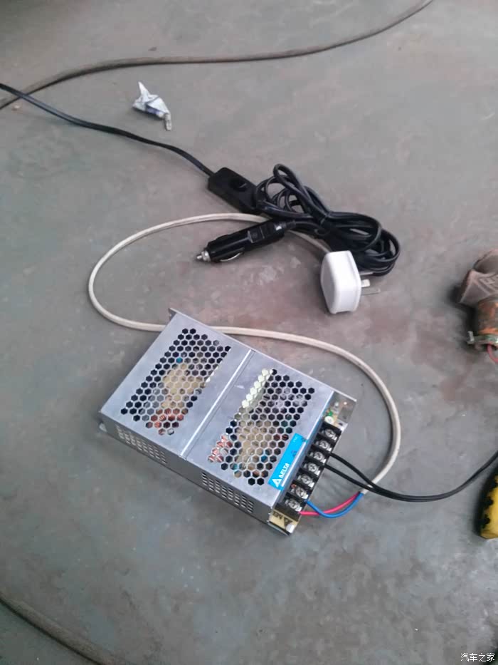

电动油泵的电源,12V的,也可以插到车上的12V电源点烟器上,不过注意别让电瓶亏电。我是拉了个插座,接了个台达的12V稳压电源,这个电源还是泰国产的做工很好。

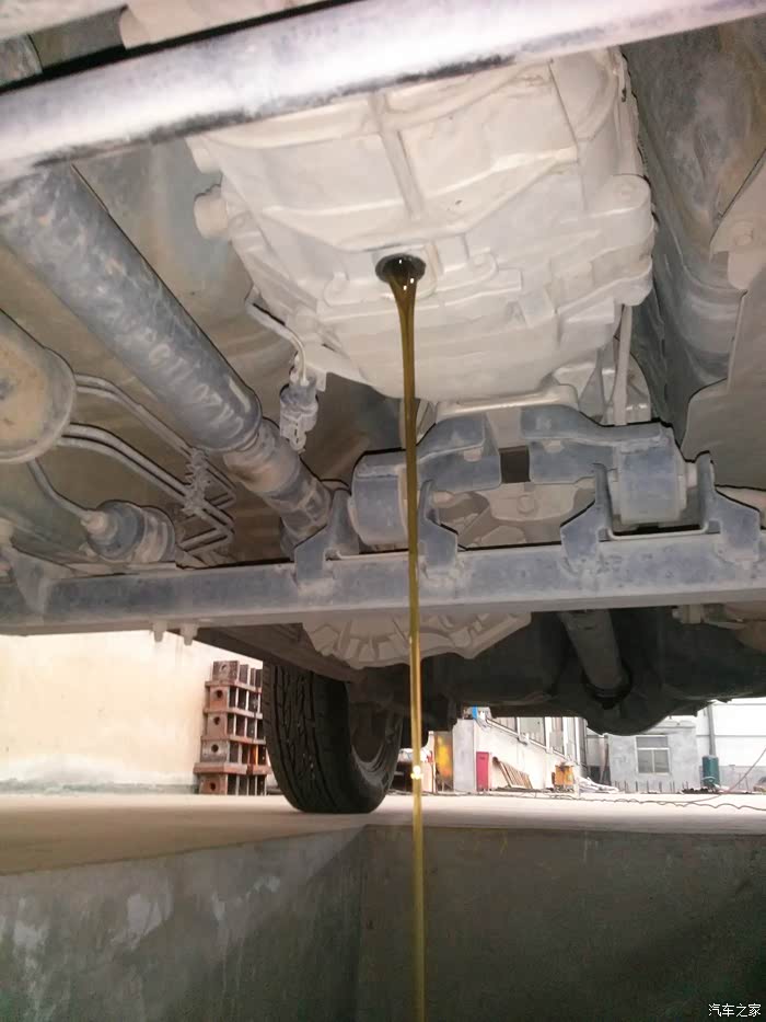

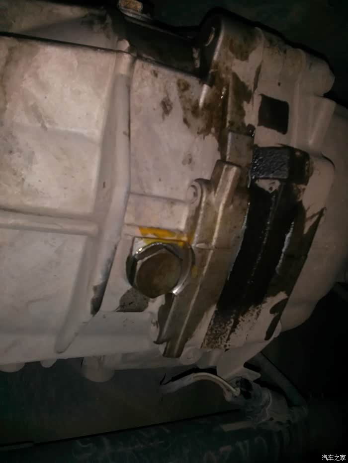

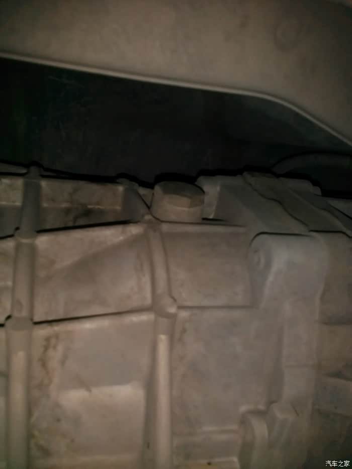

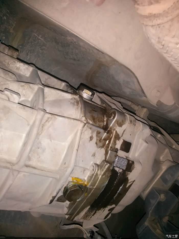

单位车间有安装设备用的地沟,直接开上去,下地坑。下面那个螺丝24MM外六角就是放油口,侧面那个是注油口。

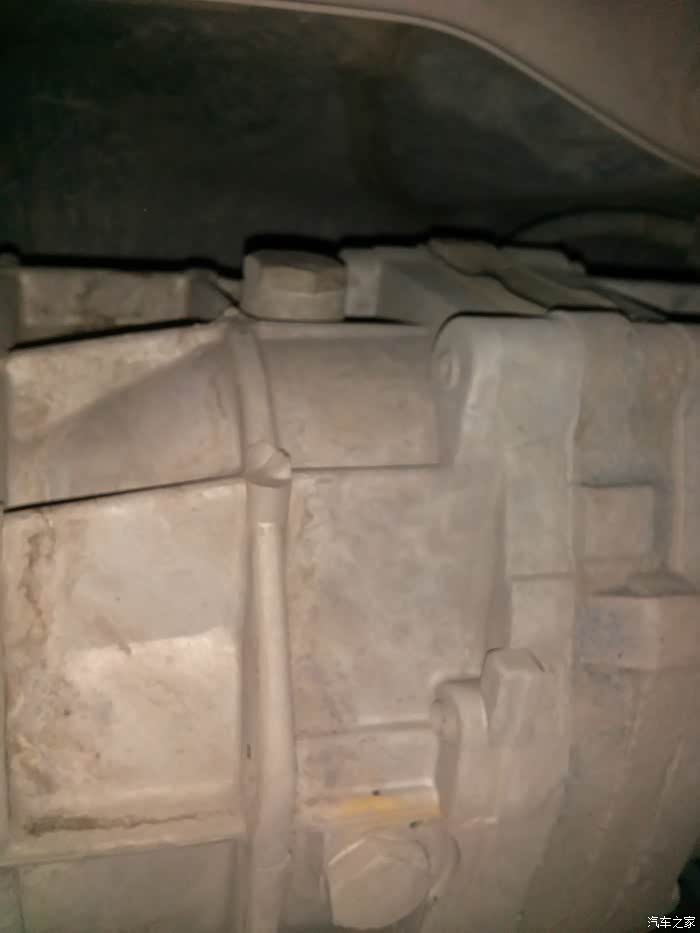

注油口

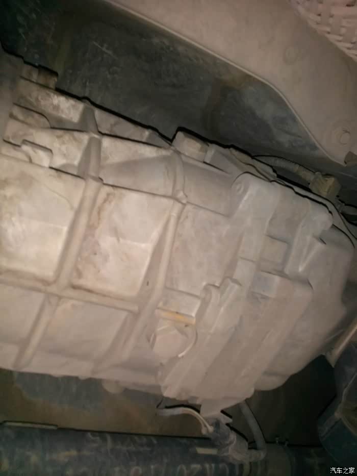

变整箱,因为发动机纵置后驱所以变速箱在车底前排座椅下方稍靠前的位置。

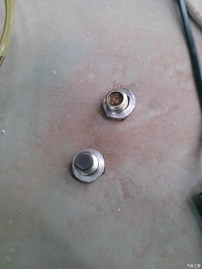

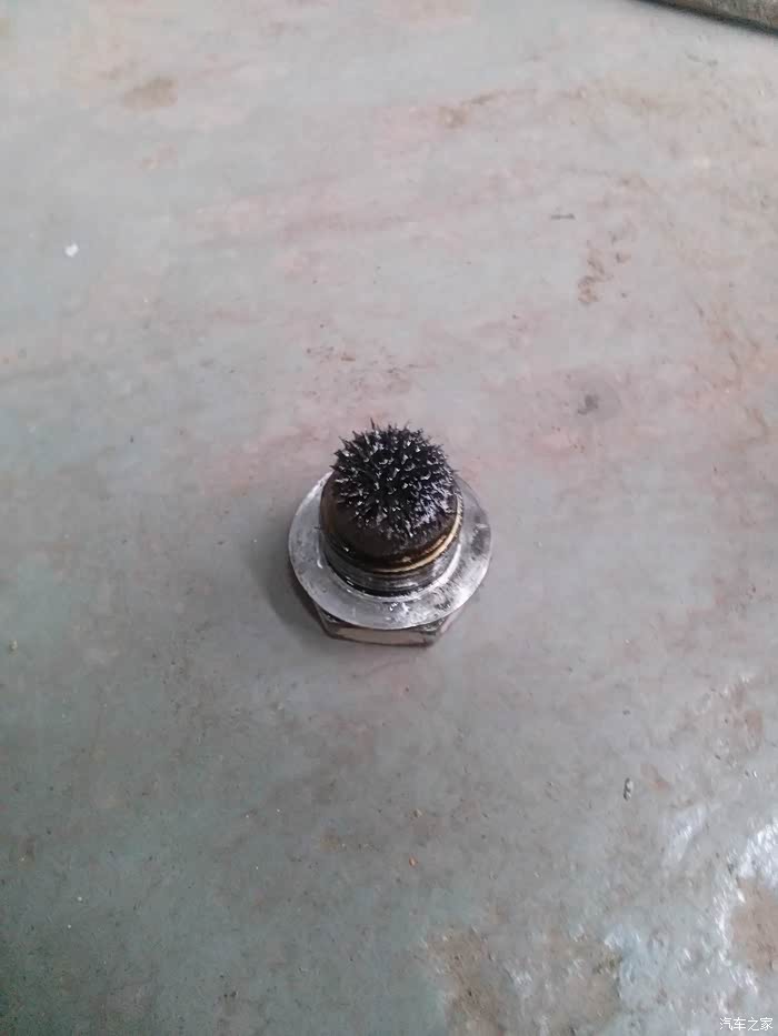

拆下的放油螺丝,上面是带磁铁的,吸了好多铁屑啊。
下边是放油螺丝擦干净了,上边是注油口螺丝不带磁铁

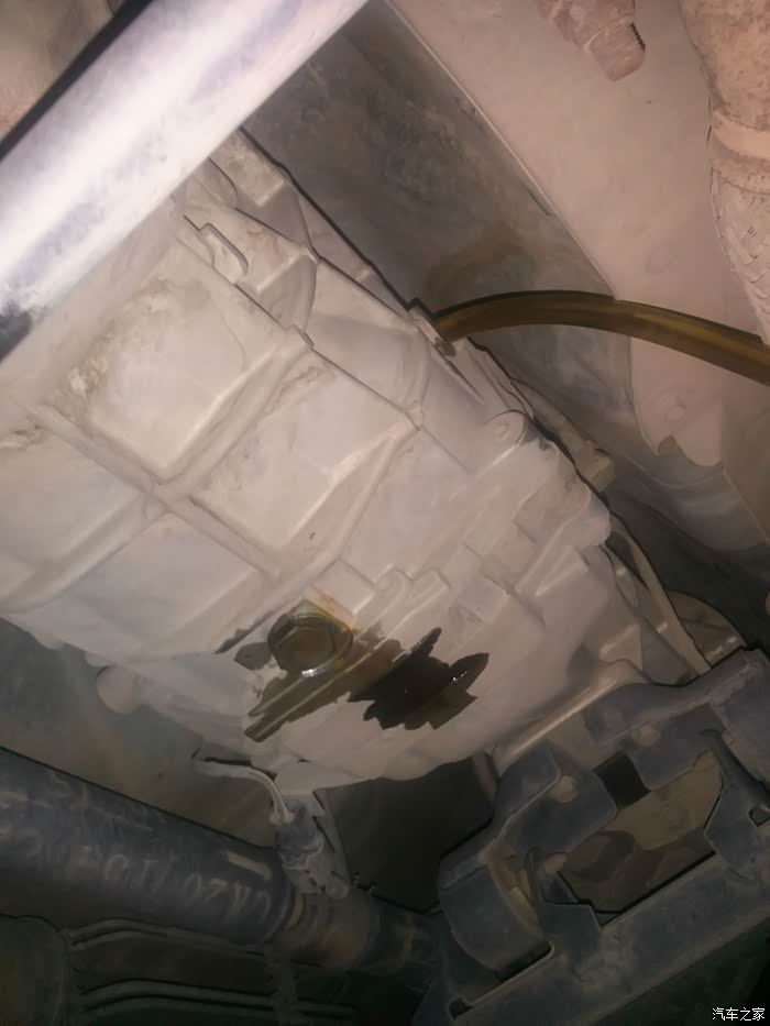

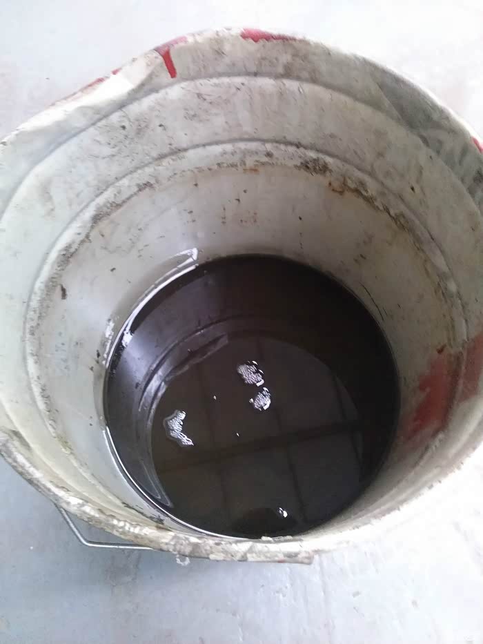

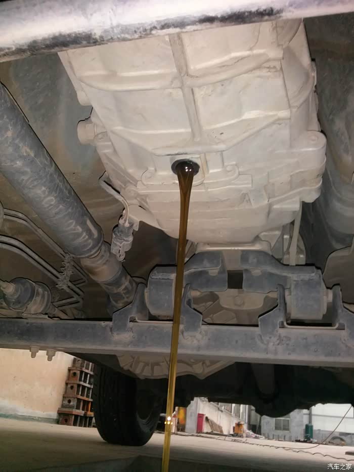

放油,其实油不是太脏,才跑了三万,两年半前在4S店换的油,不过我怀疑当时没有给加满,因为拧下注油螺丝一点油也没有往下流,放出来的油感觉也不是太多。其实油不用换的,不过最近感觉挂挡不好挂所以就换掉它算了。
地沟放油中,可以看到油不黑。
桶里有脏东西所以看起来脏。

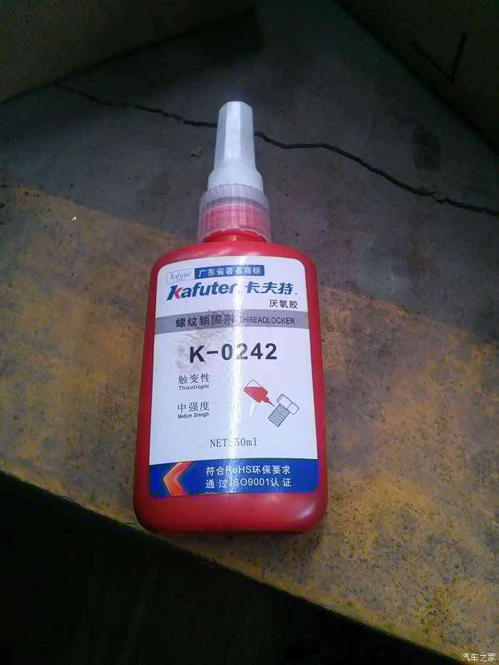

厌氧胶,也叫螺丝锁固剂,放完油把放油螺丝上涂点厌氧胶再拧回去。
电动油泵接好管子和电源线,用旧齿轮油也过一下管子,把之前里面的机油冲一下。
开始加齿轮
电动油泵加油中,四瓶全开,一共加了3.L
注油螺丝也涂上厌氧胶拧回去。

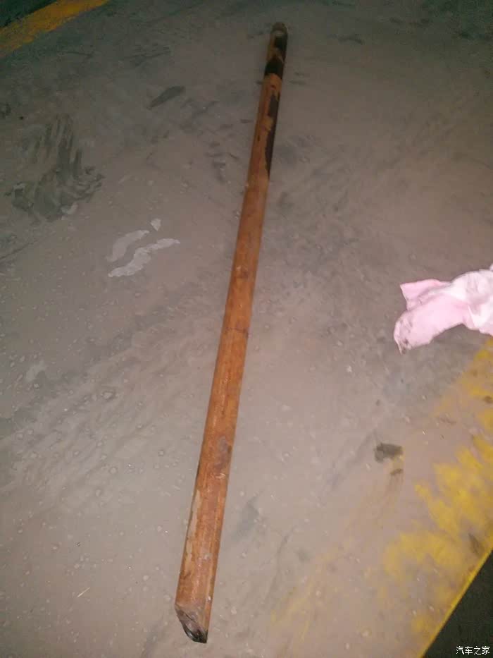

擦掉流出来的油,检查一下漏不漏,我用棘轮搬手加了一根钢管拧紧,松螺丝时也是加钢管才拧松的。

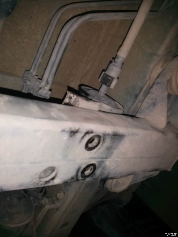

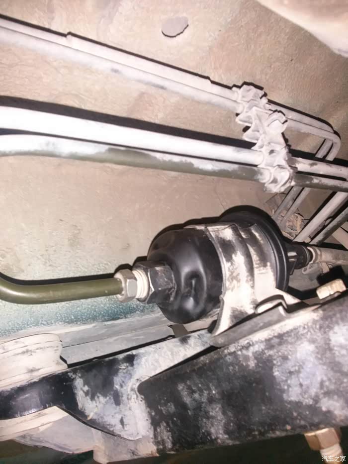

现在轮到拆汽油滤芯了,接头上那个卡子用手摁住两边,卡扣就可以拔出来了,不过会用汽油流出来,动作要快。
前面这个是螺丝的金属管接头,提前拧松它,新汽油滤芯先卡上另一头,然后再从旧滤芯上拧下来金属管迅速换到新滤芯上去,漏点汽油很正常,只要注意防火就行。
金属管接头这边是没有密封圈的,是靠管接头的锥型口拧紧后来密封的,所以一定要拧紧,然后看看接头漏不漏,我一开始没有拧紧有点漏油,搬手紧紧就不漏了。
拆下的旧滤芯。
换上的新汽油滤芯

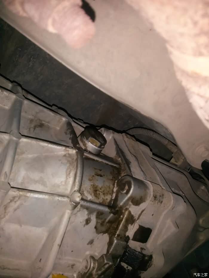

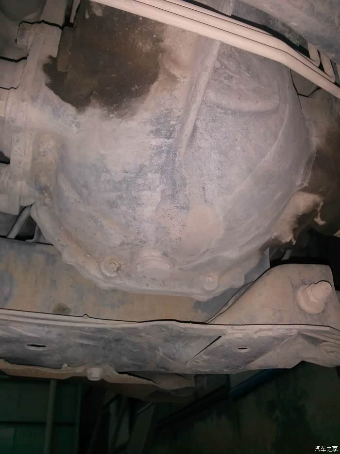

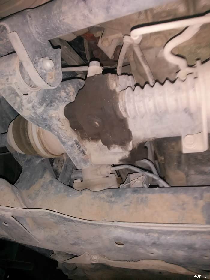

顺便检查一下底盘,这是前桥差速器,注油口有点渗油不严重也不影响,有时间把前桥油也换了,需要1L。
前桥差速器旁边的自由轮也有点渗油,这个里面只需加0.3L

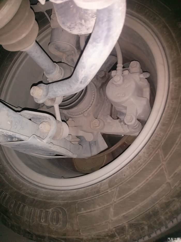

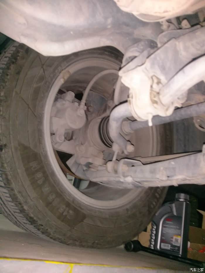

左前轮
右前轮,好了出去试车,感觉挂挡比以前好一些,但离顺滑还有一点距离,此车变速箱改为国内的中马变速箱后性能差多了,希望高速时噪音可以降低些。

汽油滤芯,这个一定不能漏油啊。
这就是当加力杆用的钢管,很轻松就把螺丝拧下来了,不过也不能太用力啊。
更换完毕,收拾工具,后继准备更换刹车油,离合器油,方向助力油等。
