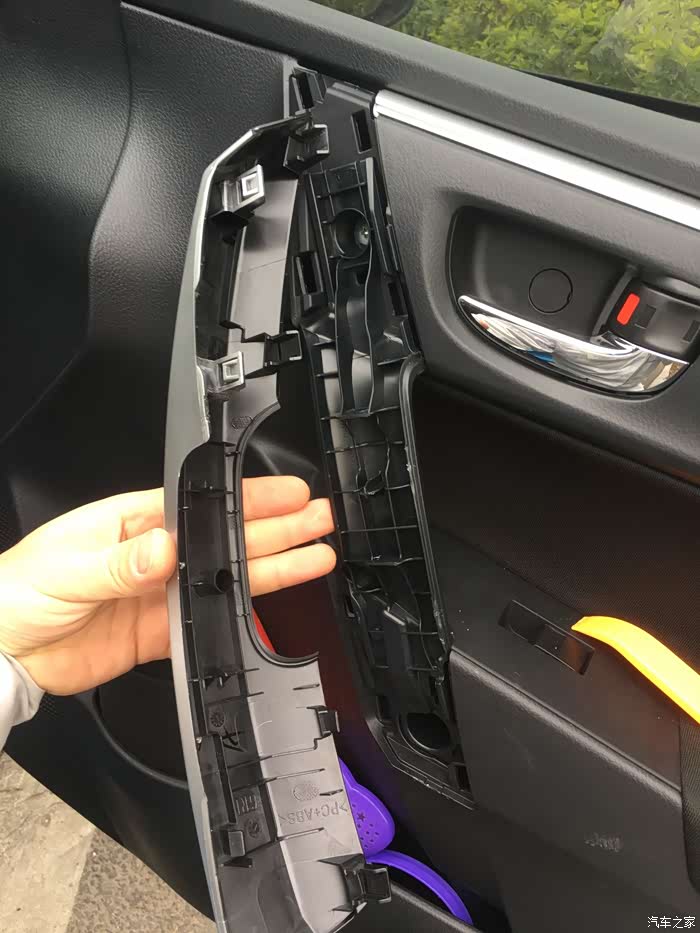

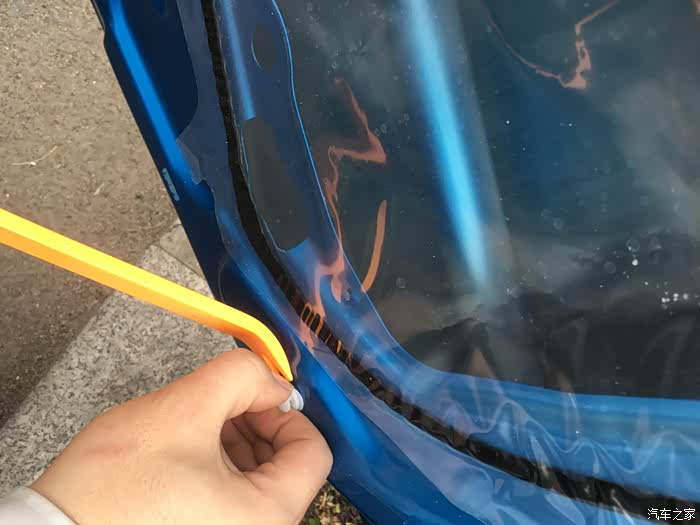

【拆门把】可以从这个地方开始下刀,整体卡得比较紧,拆的时候要小心,别划伤了别的地方。
拆下来了(自己一个人拍照,比较麻烦,将就看吧)!

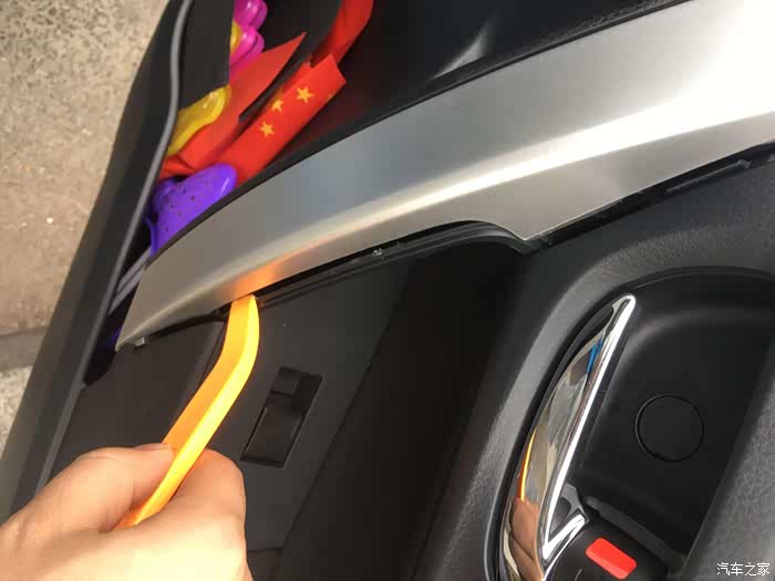

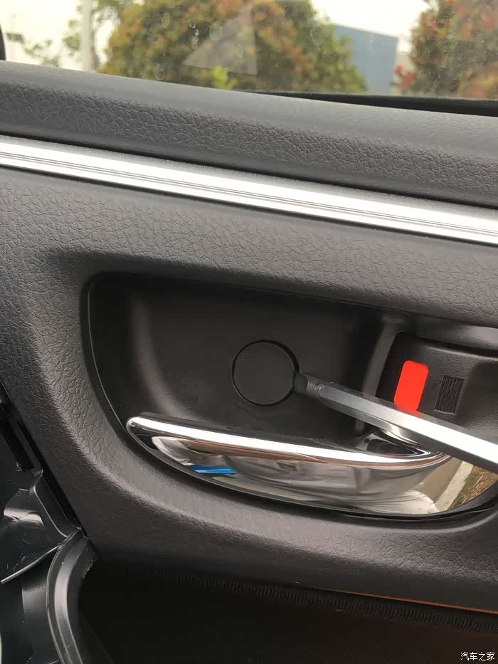

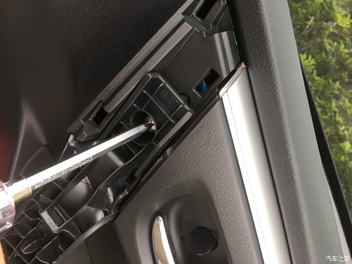

这个地方,用一字螺丝刀撬开,里面有个螺丝需要取下!

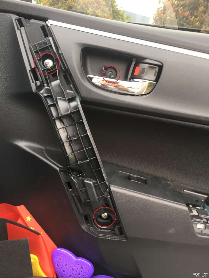

这三处的螺丝拆下

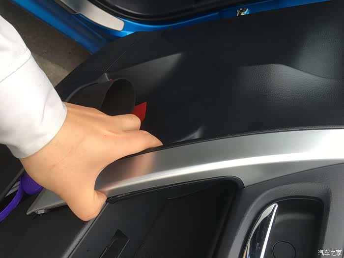

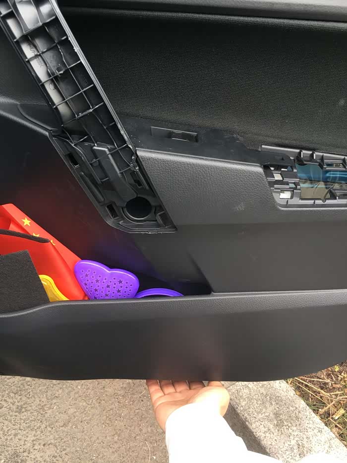

从下面开始往外拉,注意这个时候只是往外拉松,不是整个拆下来!门的左侧,右侧,下侧都有,上侧是没有的,特别注意一下!

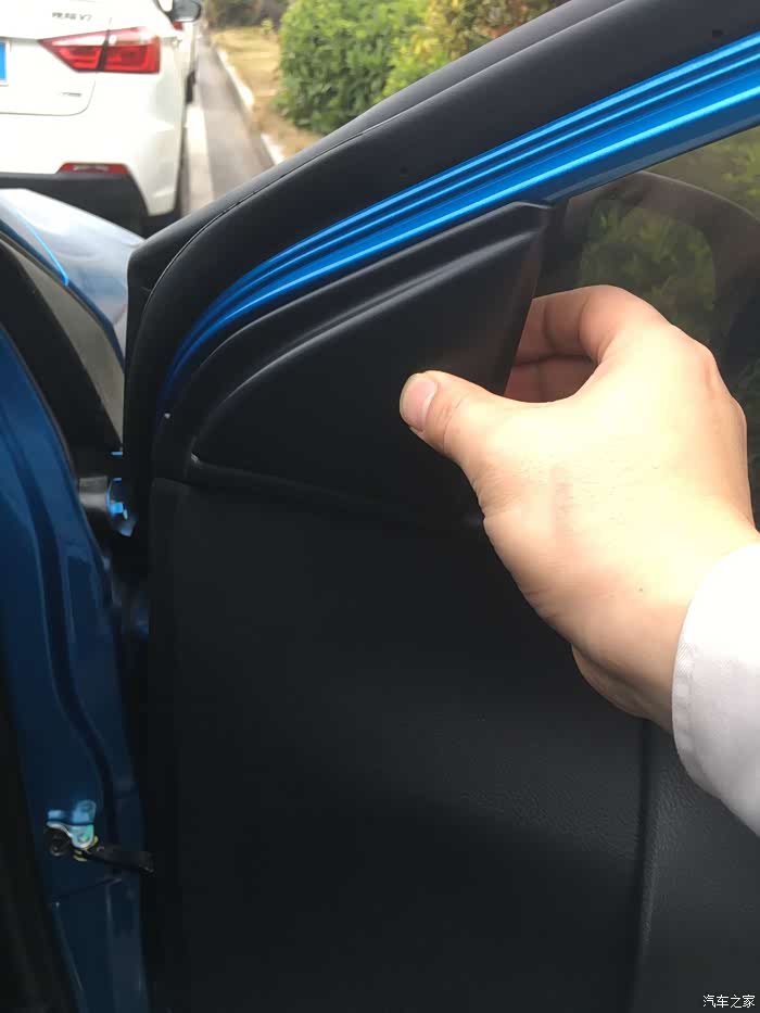

拆下原厂的罩子
再从这个地方往上提,这个时候就全部松下来了。

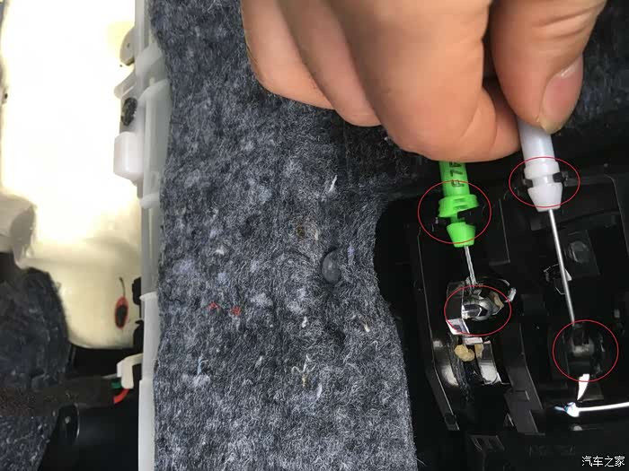

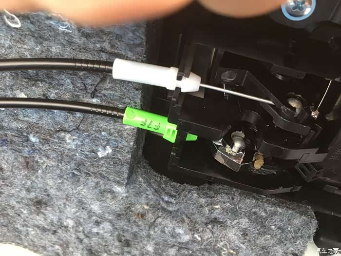

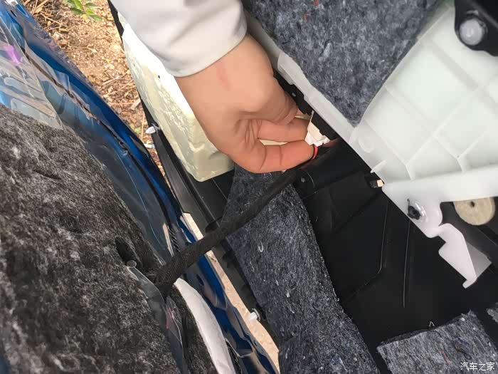

这个门锁的连接钢丝线要拆下来!

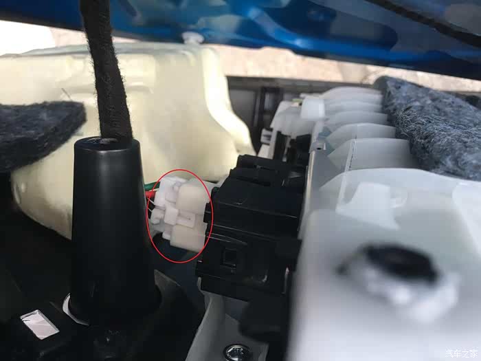

落窗的连接线插头也要拆下!

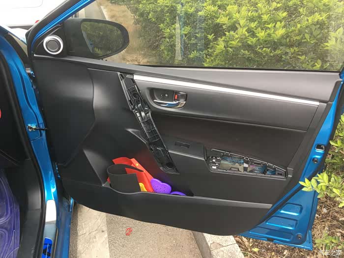

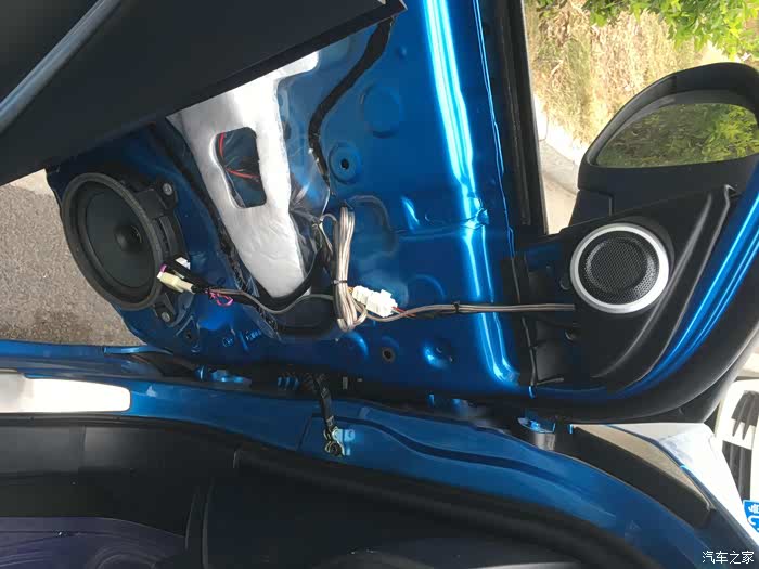

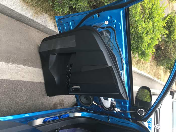

整体拆下来了,可以看到喇叭了。

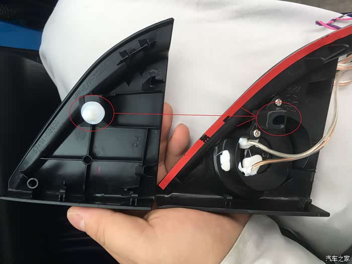

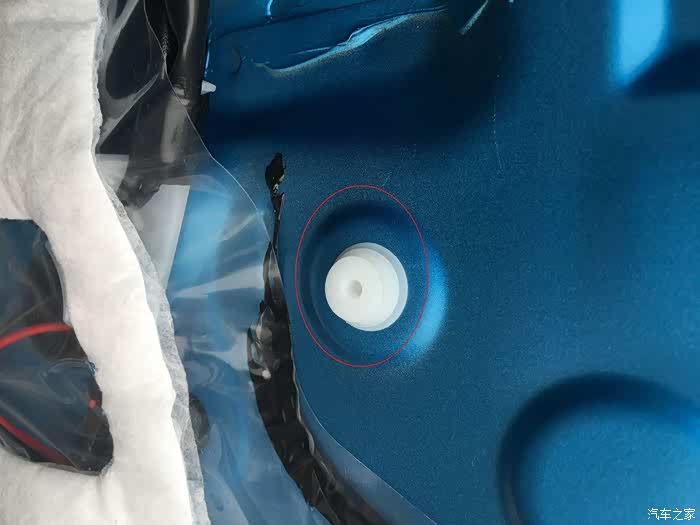

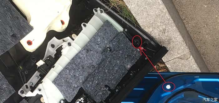

先不着急装喇叭,把红色圈圈里的卡子取下来,装回到门板上去。
这个步骤是重点,一定要记得,要不然,门板会装不紧,会造成异响!

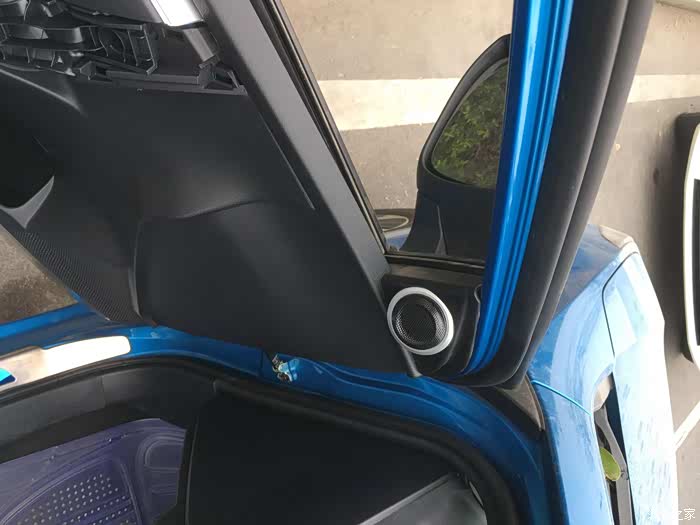

同样,喇叭罩的卡子,一样要取下来,接到上面去。(接下来要装喇叭了,副厂与原厂对比)

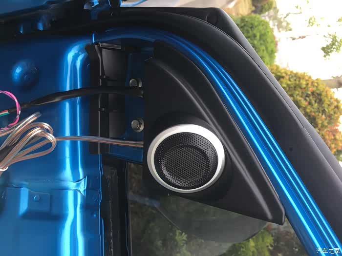

把喇叭先扣上去,比画一下线的长度,这样可以把线用扎带绑整齐。注意:喇叭罩上面的双面胶先不要撕,因为等下还要再拆下。
接下来就接线了,把原厂的接头拔下,接到厂家配的那条线上去,另一头直接插到喇叭上去。
接线参考(打开电源,放音乐试听一下)

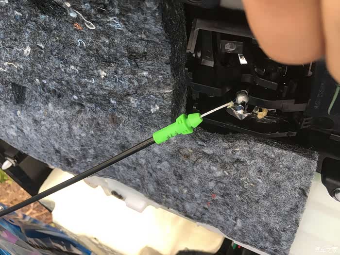

把门锁钢丝线也接上去。注意先装球头部分,再把绿的那头扣进去,顺序不要反!

说说感受吧,改装了以后,音质是有提高,效果还算明显吧,高音部分有提升,但只是加一对高音,对原车音响效果不会有太大的提升,但加了高音,确实会使整车内音质音场有所改善,还原了很多高音部分的细节,扩阔了车内的音乐空间感和层次感.特别是听轻音乐和流行歌的人声部分,有了高音就不会觉得音场沉闷,不会老觉得声音是在下面传上来。
