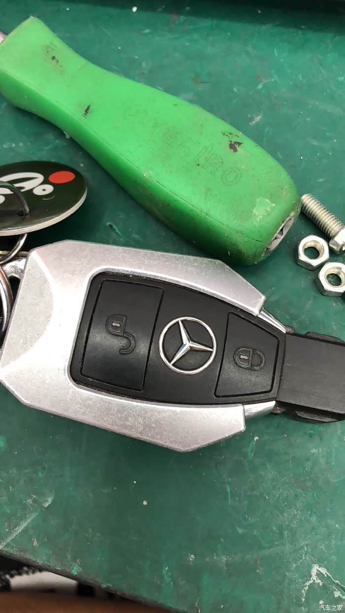

2键钥匙的车主有福了,本人已成功改成了3键钥匙
可以单独开启后备箱,特别适合改了电尾的车友,没改电尾开启之后只会打开一条缝,开启后四门还是锁着的状态,关闭之后会自动锁车(先开锁再开后备箱,再关后备箱不会自动锁车)

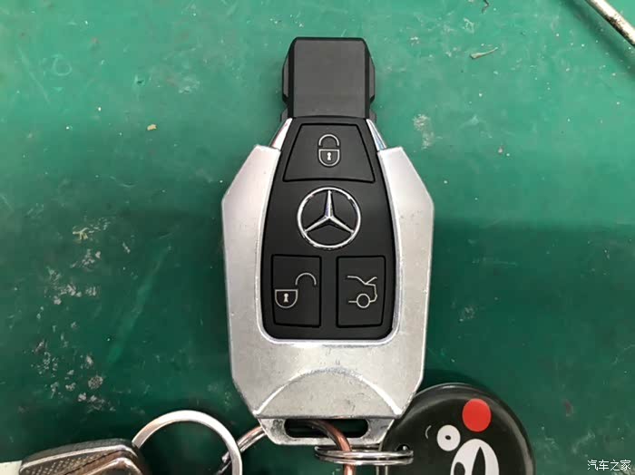

本人原装的2键钥匙,没有单独后备箱开关,每次开后备箱要先解锁四门,很麻烦

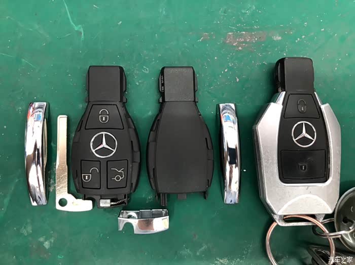

某宝买了副厂的3键外壳,做工没的说,很原厂95%一样

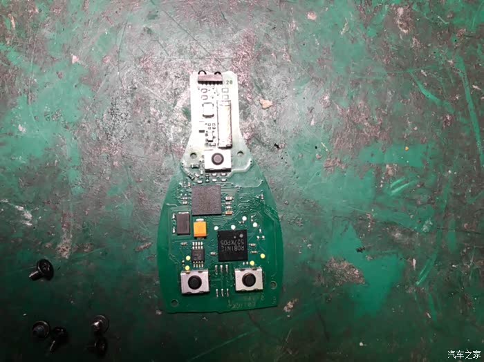

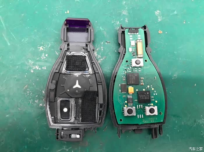

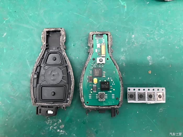

拆开原装钥匙,具体怎么拆论坛搜,有人发过。右边是原装微动开关,等会就要把它焊上去
首先把中间的微动开关取下来,然后两侧各焊一个微动开关上去就完事了,不需要匹配,不需要编程,直接就可以用
因为是副厂钥匙壳,测试之后发现解锁键跟锁车键手感偏软,是按键跟微动开关的间隙过大导致,贴一层植绒胶布即可恢复到原装钥匙手感

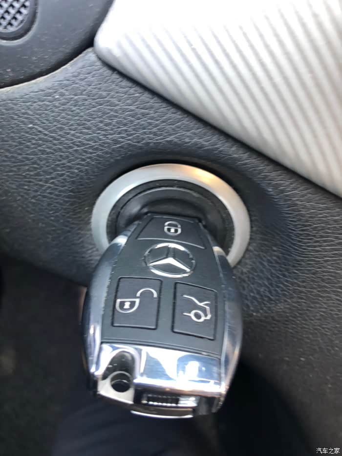

装好钥匙,各种测试一切正常
套回我的铝合金钥匙套里,完美!
