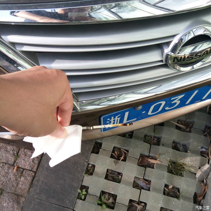

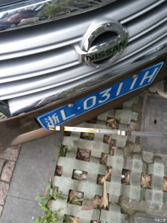

因为该车有烧机油的言论,所以本人也比较在意,在新车开了1000公里至2000公里的时候都有看机油尺,发现没有少机油,但机油颜色有变黑的趋势,以为人品不错,没有碰到烧机油车,就心安了,但在开到8000公里的时候,突然心血来潮看了下机油尺,当时心就凉了,机油下降了一半,立马跟4s店反应,他们就给我拍照备案,让我再开5000公里看看,到13000公里的时候,发现机油尺机油已到下限

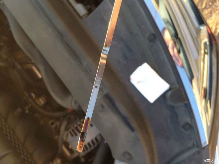

3000公里时的照片

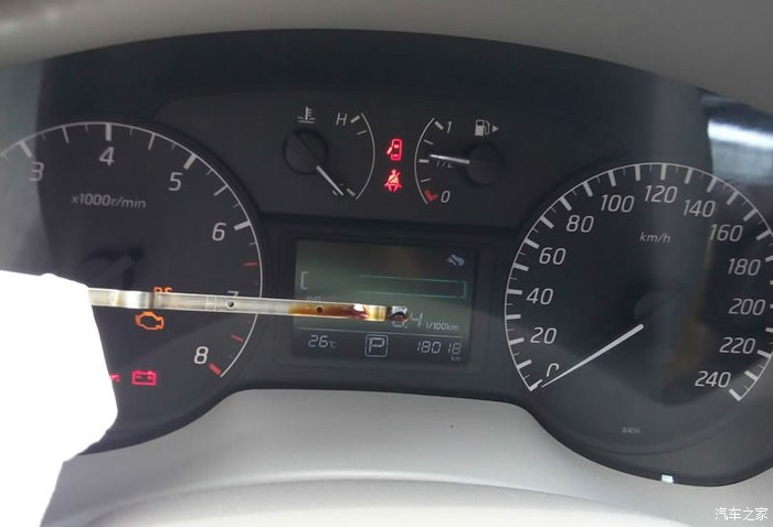

这是5000公里时的照片

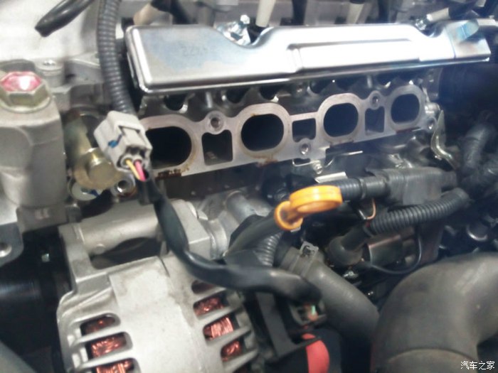

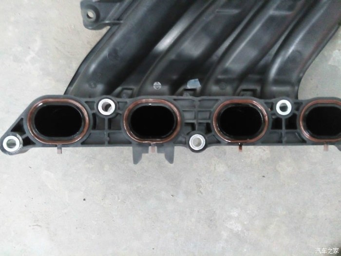

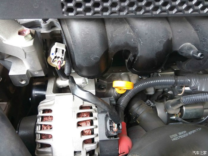

如果车友的进气支管处也有机油痕迹的话,那么有很大几率也是烧机油,要引起警惕
4s店上报厂家需要打开进气支管进行检查跟测量,看火花塞量气缸压,再上报厂里
进气口有很严重的机油痕迹

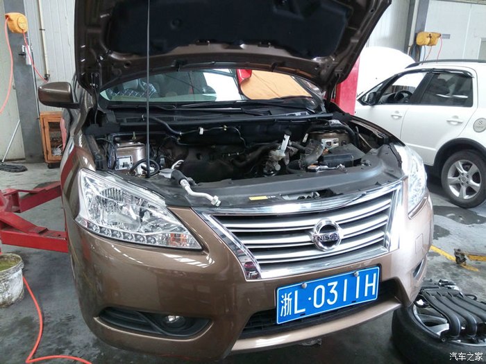

等了几天来电说,厂方已经通过申请,同意更换发动机,然后等了半个月新的发动机到了,于是在2015年3月20日更换了新的发动机

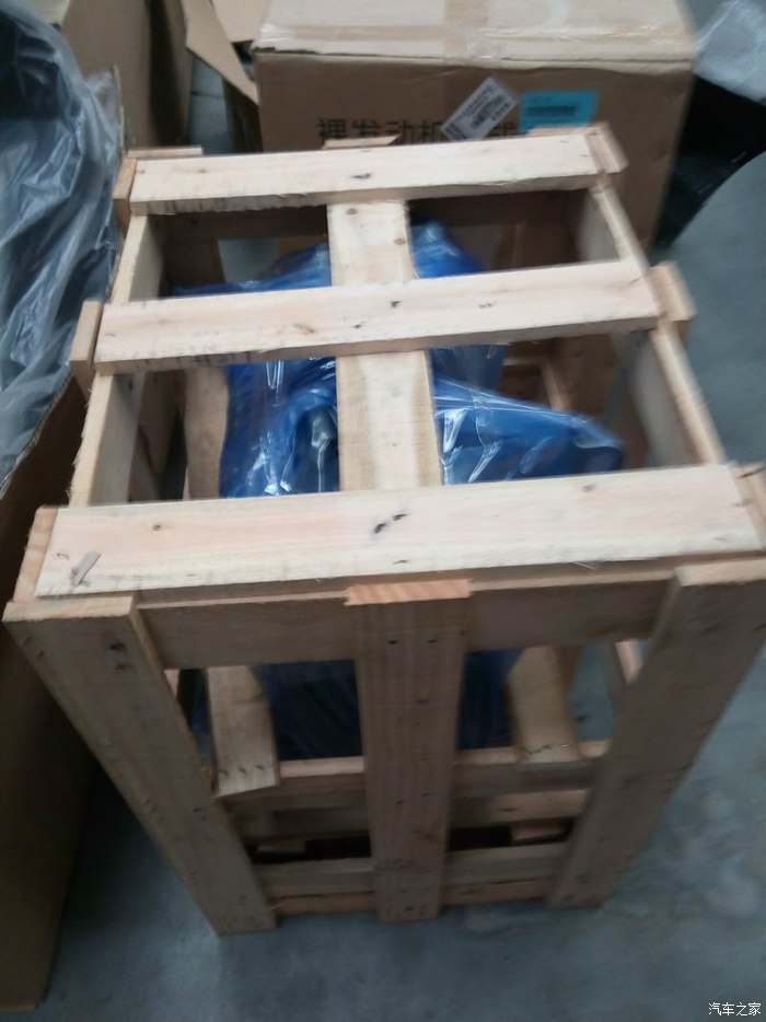

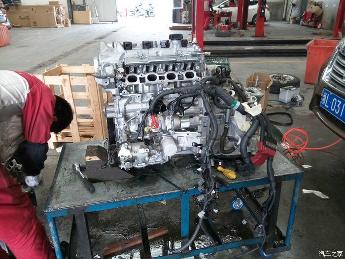

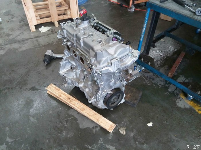

新的发动机

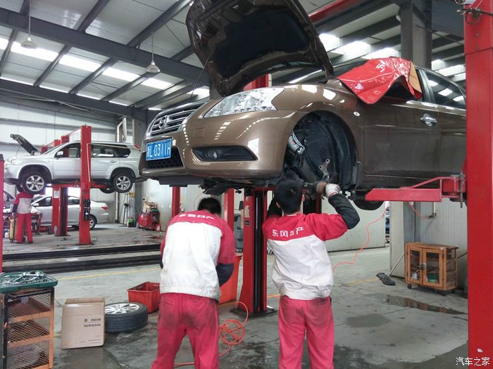

轩轩被吊起来了
拆下的发动机

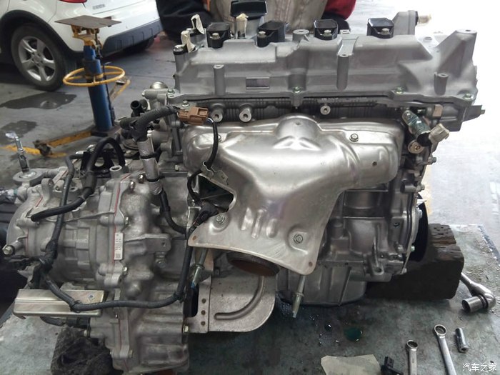

新组装的发动机

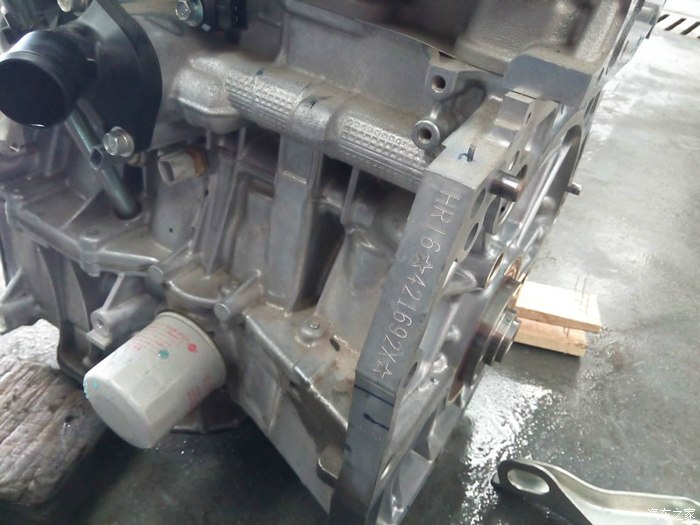

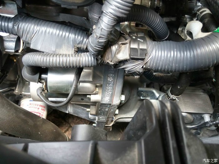

老发动机的编码
新组装的发动机
新发动机的编码
换新发动机后,就让4s店记录了机油尺油量跟里程数
新发动机的机油真是清澈如水啊

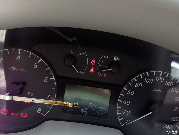

不过新发动机总感觉有那么点不对劲,怠速时有轻微抖动,心里是郁闷到顶了,想着只要不烧机油就好,但是悲催的事情还是发生了,新发动开了3000公里时,机油就下降了一半
这是自己记录的1000公里机油的消耗量,
到4000公里就到下限了,然后又是检测上报,等新发动机的到来

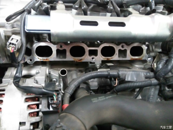

打开进气口还是有很重的机油痕迹

新发动机的编号
