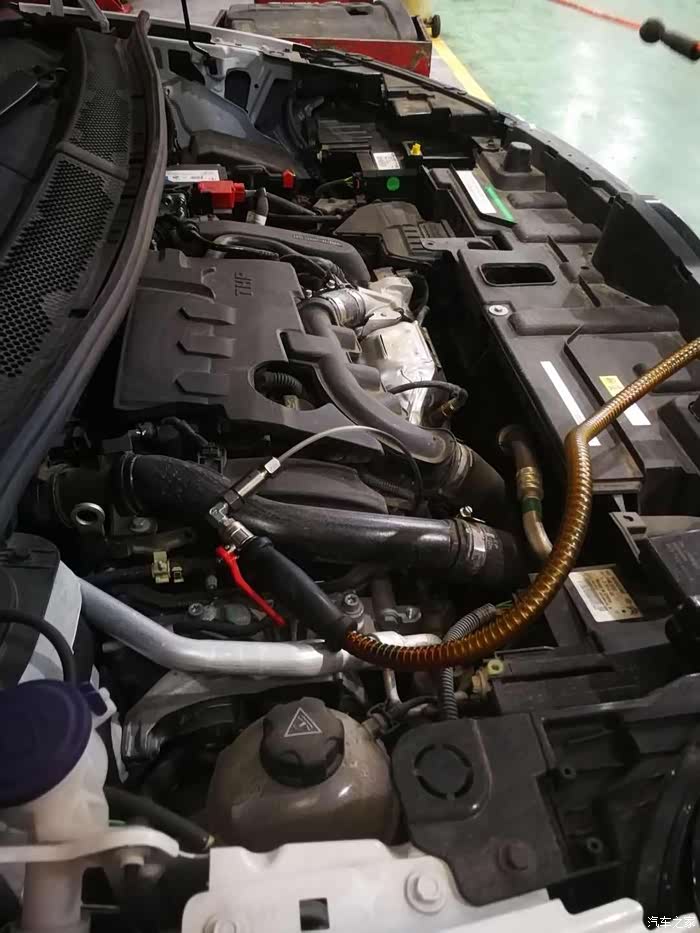

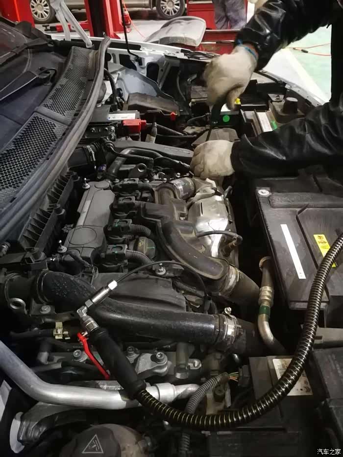

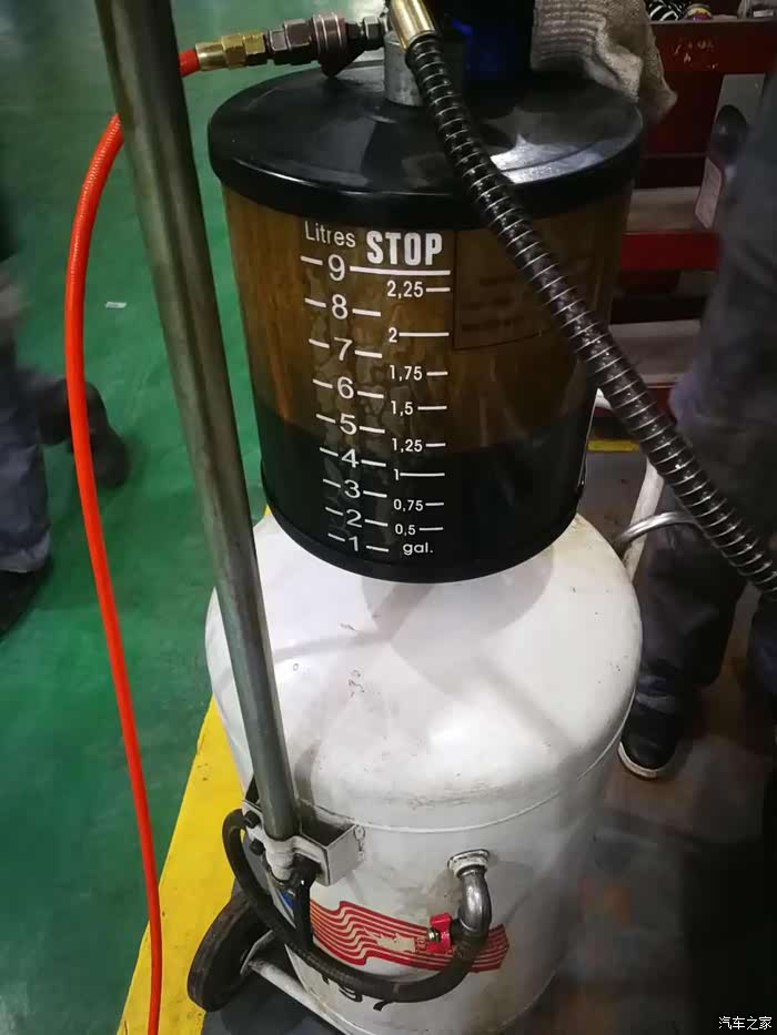

进4S汽车维修站后,接车员会先将汽车开进维修车位,揭开前车盖,用专用器具抽取废机油,历时15分钟,同时维修师傅用专用扳手拆下机油滤芯,然后从包装盒内取出新的机油滤芯并检查新滤清器上的螺纹和橡胶密封件,用少量的润滑油涂滤清器的橡胶密封,用手安装上机油滤清器,固定好后再用专用工具紧机油滤芯。安装完毕后,向发动机加注东风雪铁龙桥车发动机专用机油至规定的液面高度,运行发动机几分钟,检查机油无泄漏,最后维修师傅用气枪给我机室表面做了个清洁,用抹布擦干净后机室表面焕然一新,到这里整个维护保养就结束了。

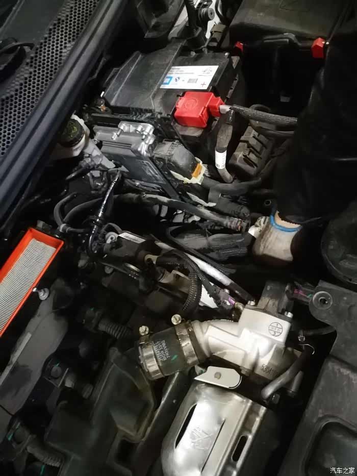

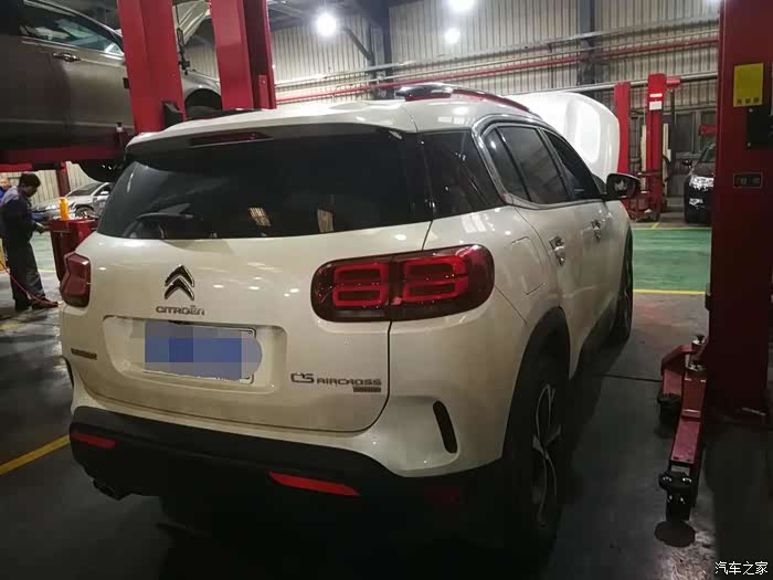

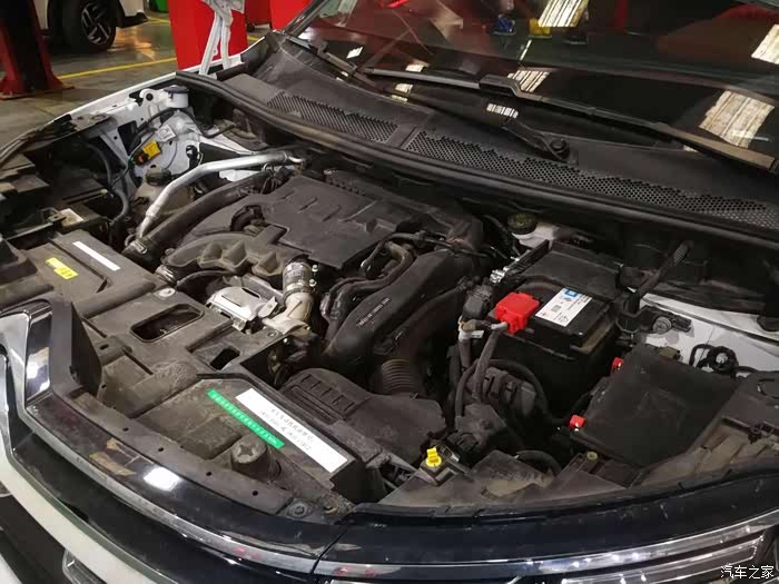

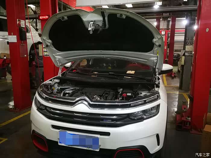

汽车开进维修车位,揭开前车盖

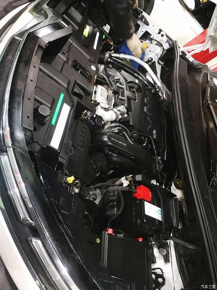

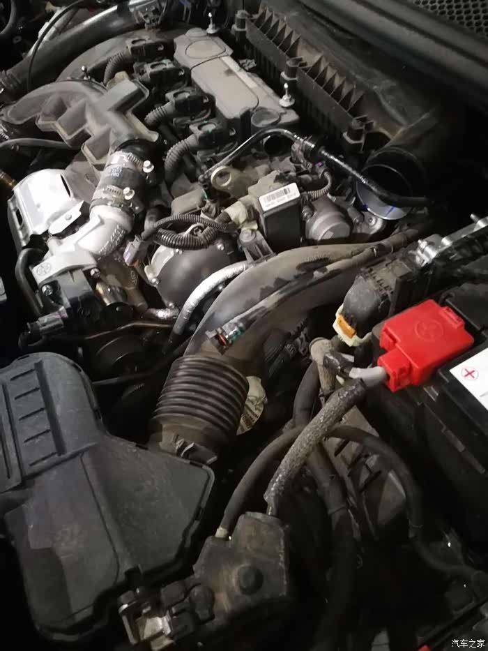

来个近照,感觉整个机室表面有点灰尘了!

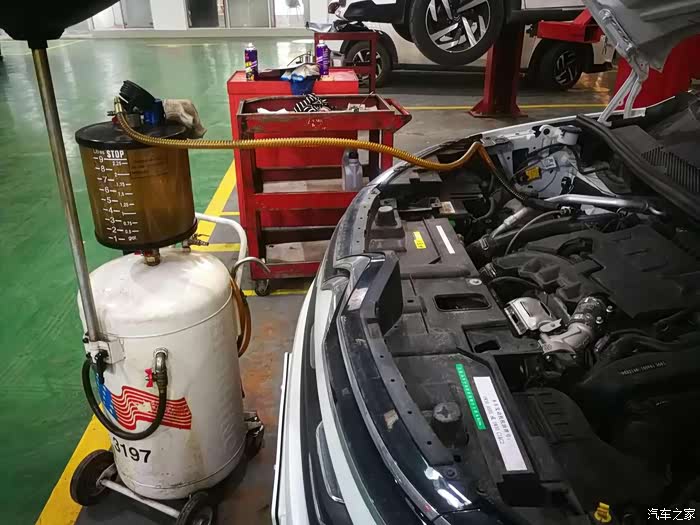

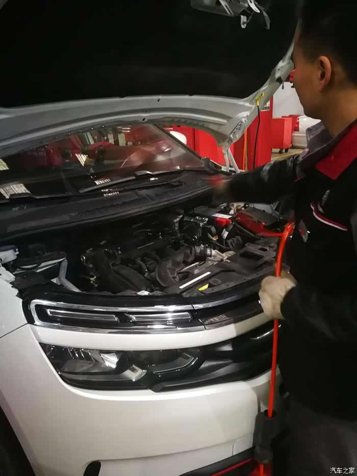

用专用器具抽取废机油,历时15分钟

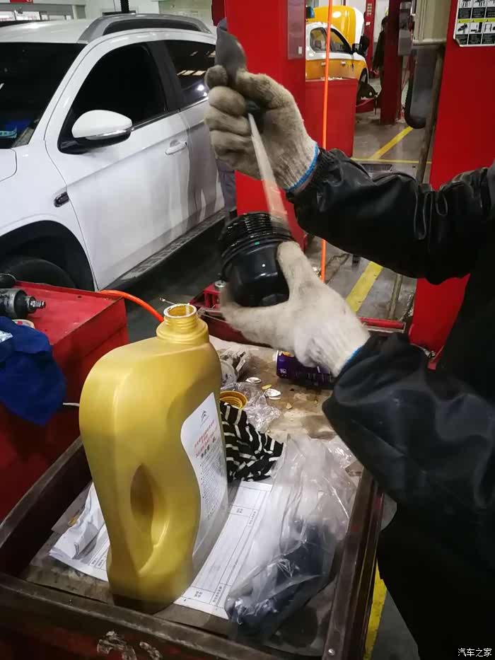

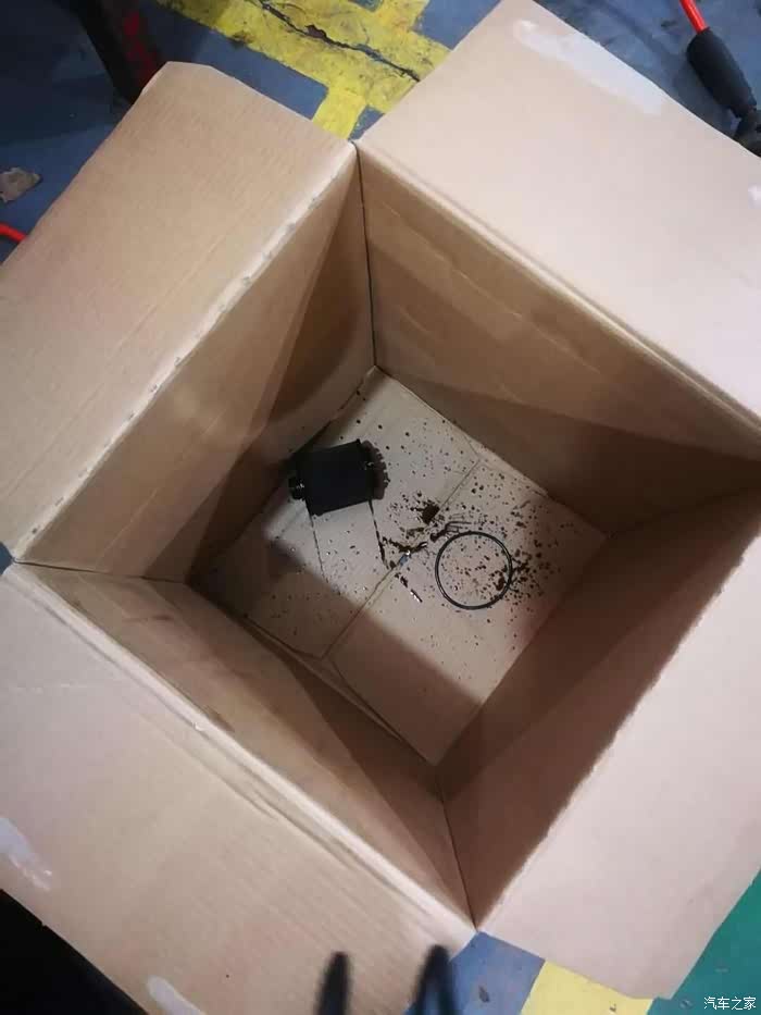

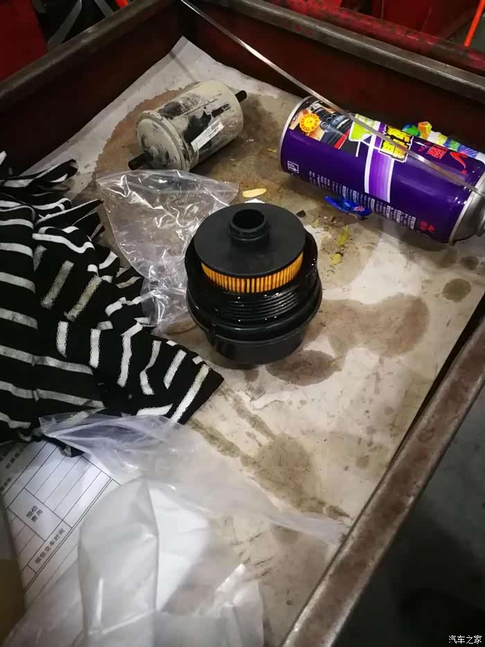

同时维修师傅用专用扳手拆下机油滤芯,滤芯上黑粘粘的,有杂质了。

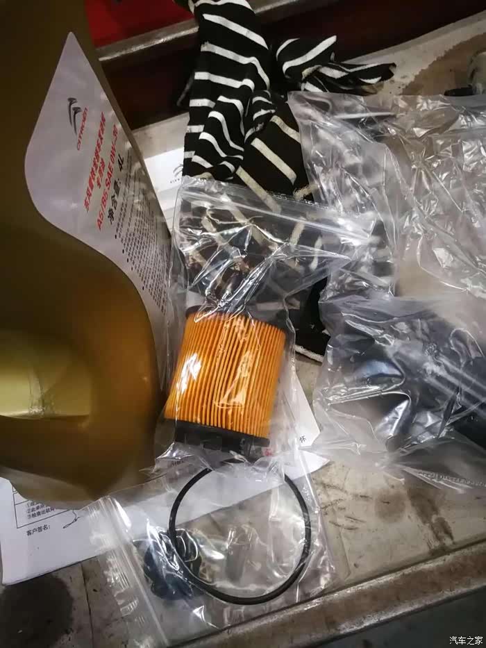

4S店配套的机油滤芯

换下来的废机油滤芯让客户确认
检查新滤清器上的螺纹和橡胶密封件

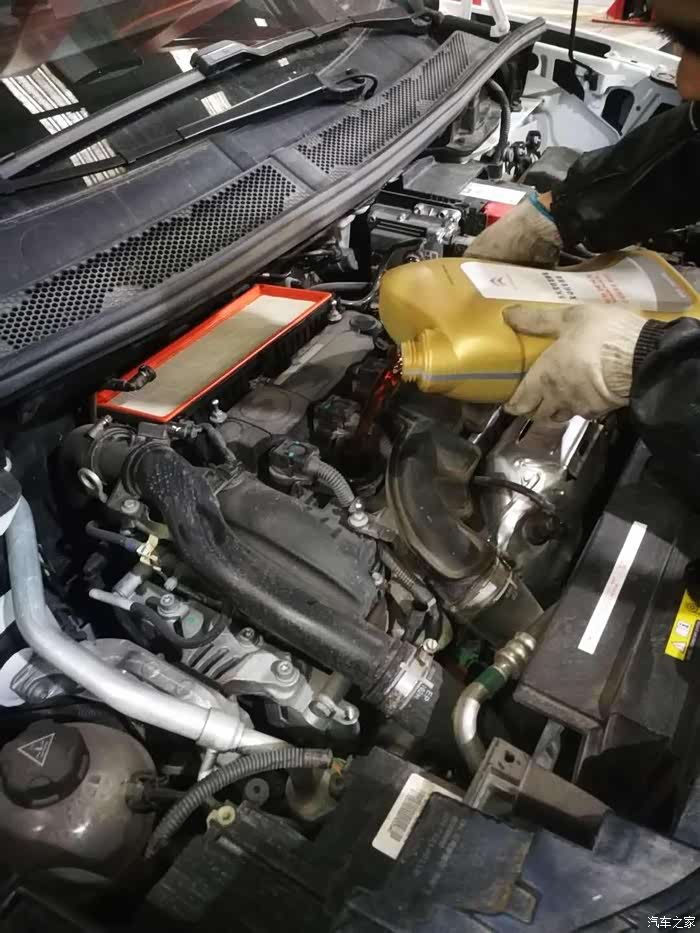

维修师傅正在倒入新机油
一吹一抹机室表面焕然一新
