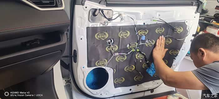

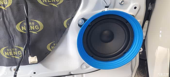

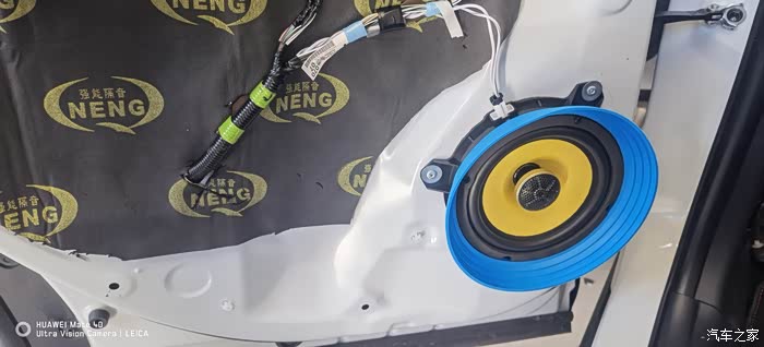

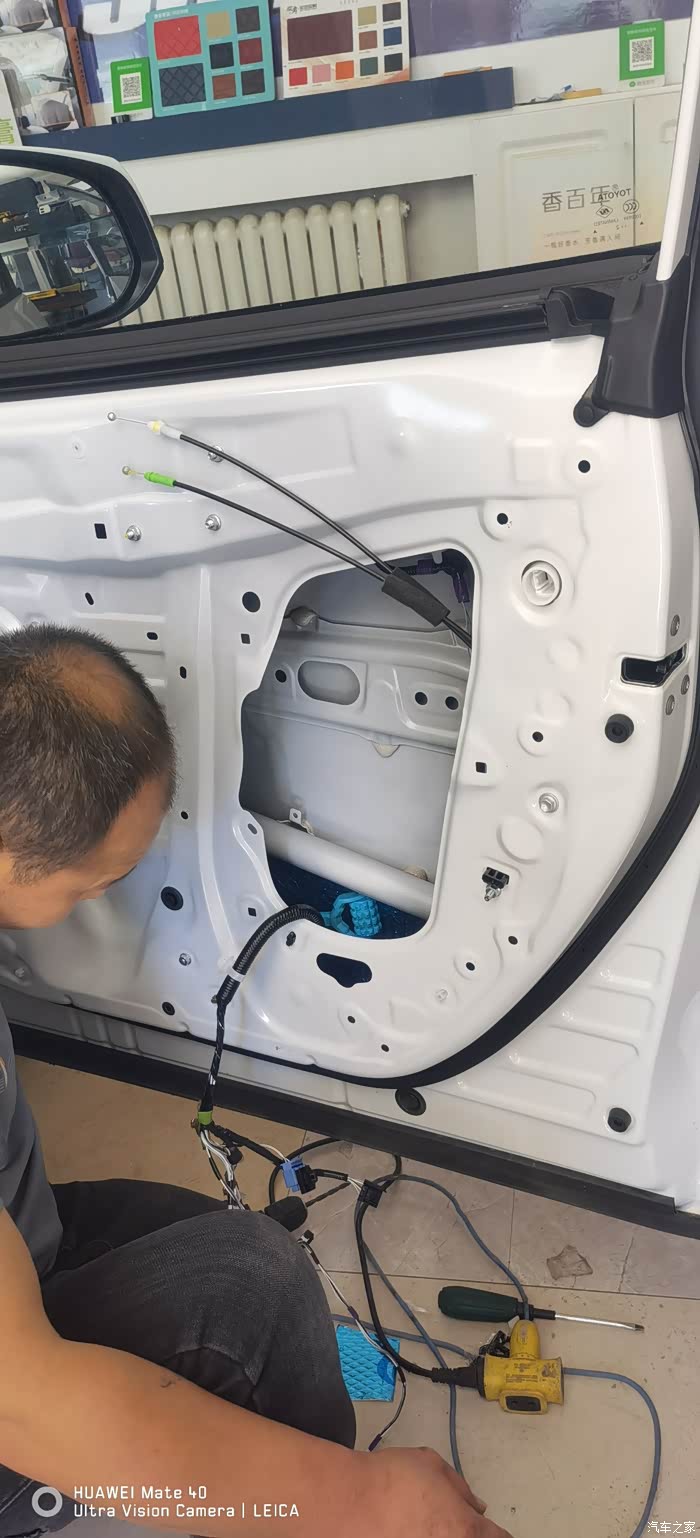

由于施工的师傅(也是老板,夫妻店)提前做了功课,门板内饰拆卸比较顺利,最里面的需要根据里面的形状提前裁出来,然后一块一块的贴,然后就是专用的小滚轮一通滚压。外面那层需要把线束卡子的洞慢慢抠出来,由于师傅拆之前都排拍了照片,施工比较顺利。他做完两层隔音,然后帮我用铆钉把喇叭垫铆固好,我自己动手安装喇叭。后门喇叭安装比较顺利,喇叭接线片和喇叭垫带的插头正好匹配。前门喇叭的接线片比较宽,喇叭垫带的插头不能用,我决定去掉插头直接焊接,稍微费点事。还有就是喇叭卖家推荐的喇叭防水罩与我后买的喇叭垫不匹配,安装有困难临时决定割掉防水罩,只利用它的密封垫和美音圈功能(我后买的喇叭垫自带防水功能)。

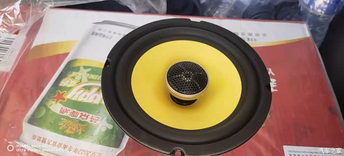

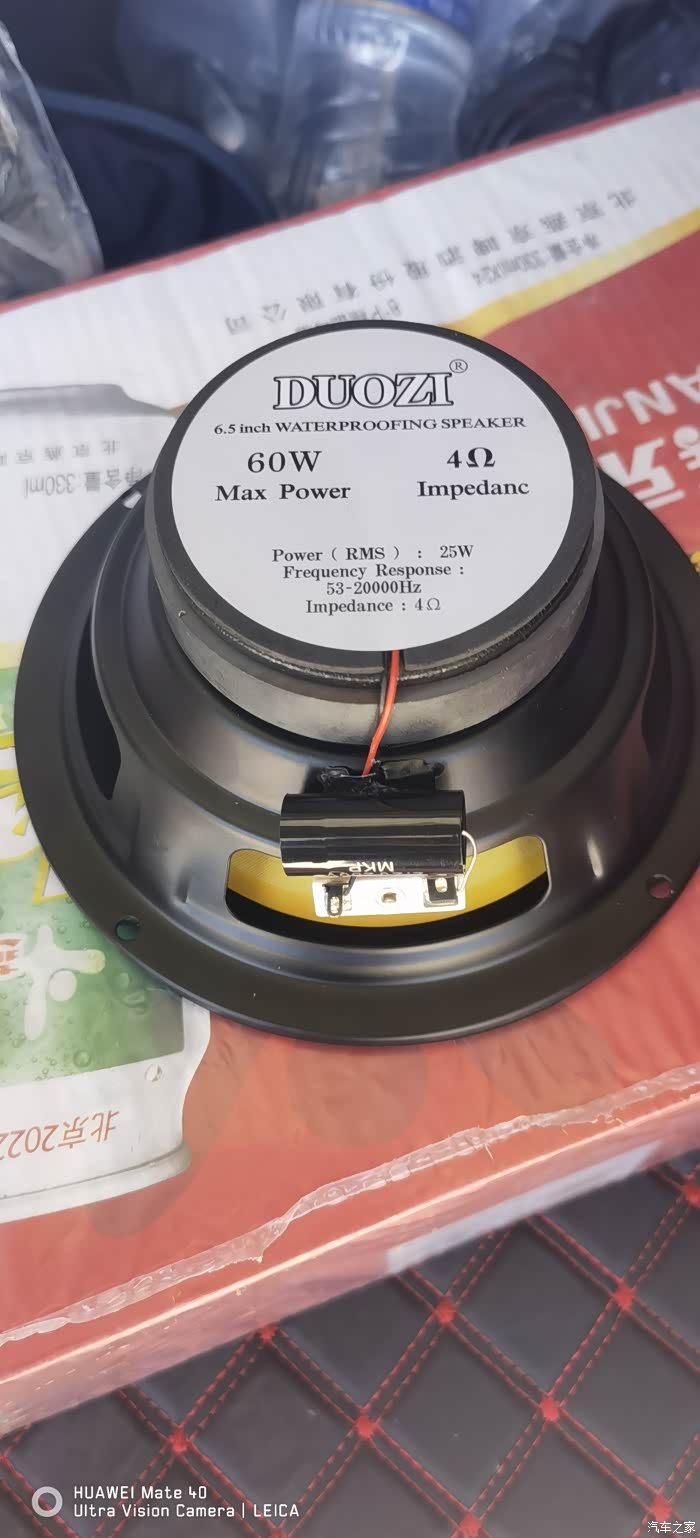

前门中低音,别看屁股比较小,据说是汝铁硼磁钢,磁性并不差。

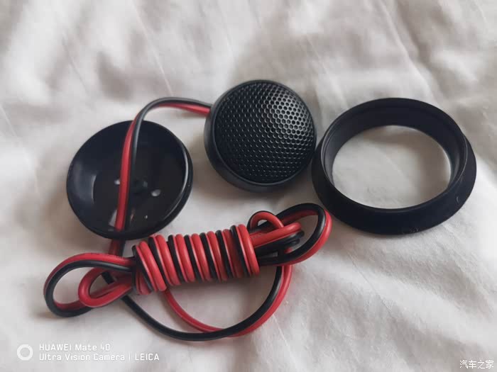

套装高音仔,暂时先不装。

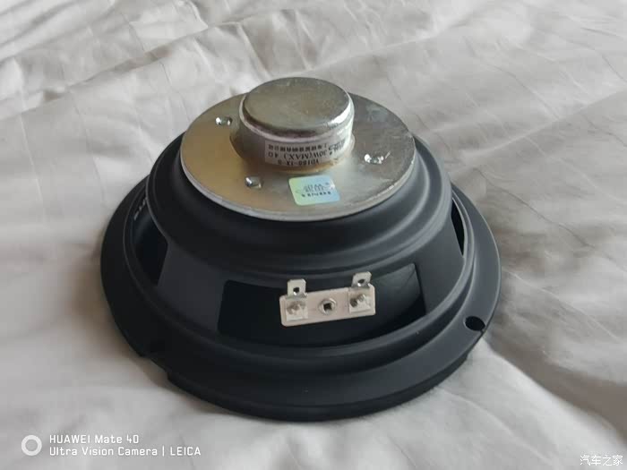

这是后门同轴喇叭。
据说是银笛的外销商标。

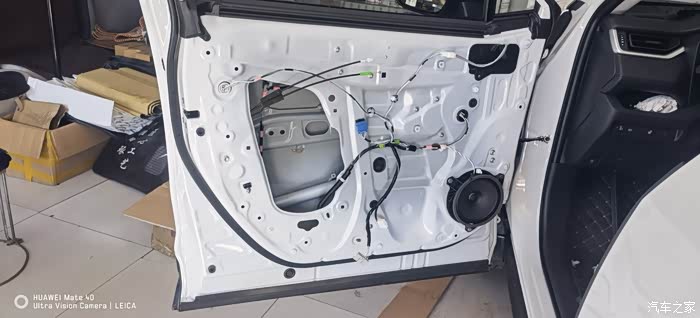

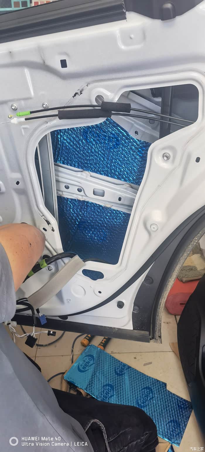

拆完盖板的车门。

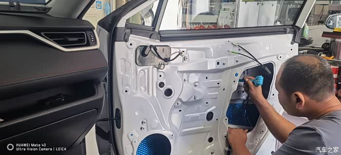

师傅正在施工。
滚轮耍起来。

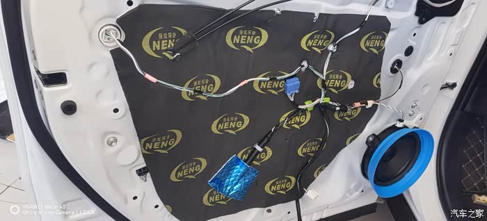

贴好第一层了。
正在贴第二层。
后门喇叭装好了。
前门全貌。
前门喇叭安装好的特写。
