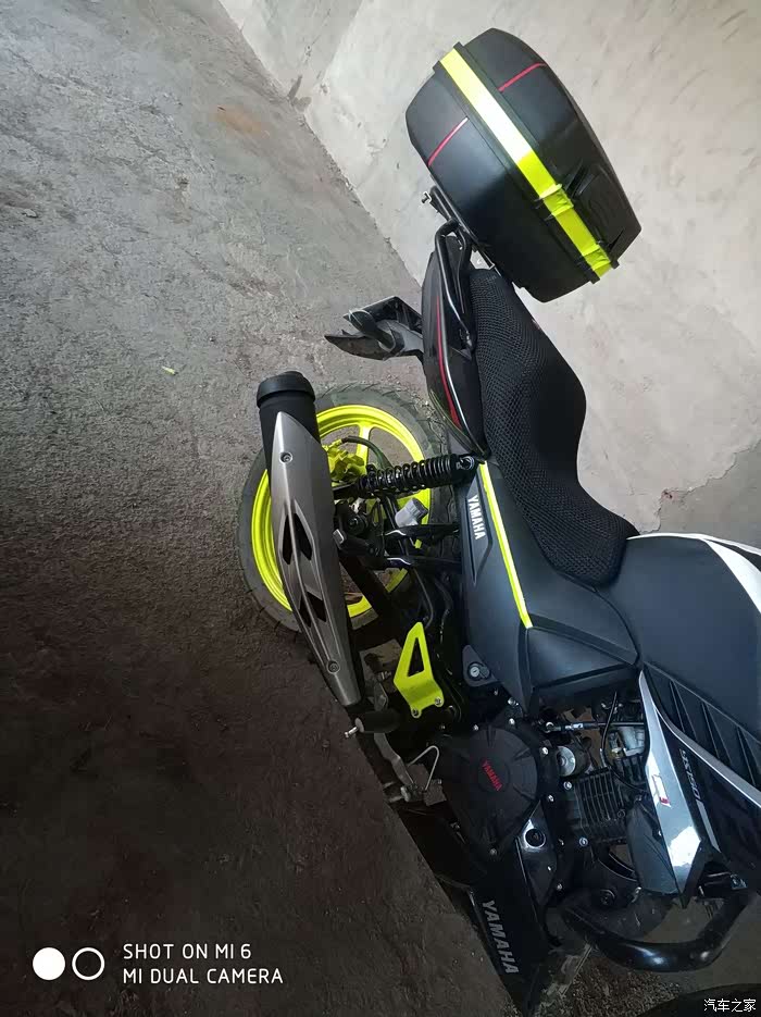

换了透镜-很靓(改完)

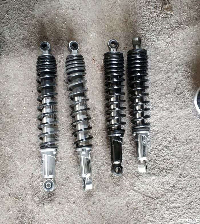

换天剑125的减震降低了车高-舒适(改完)。
链条响,需要换油封链条(未改完)
手把加增?块(5月6日已改装完)
换座垫-降低3厘米(5月14日已改成功)
轮胎改色(2019.5.22改完)
轮胎加宽(没改)
加装熄火开关(2019.5.29改完)

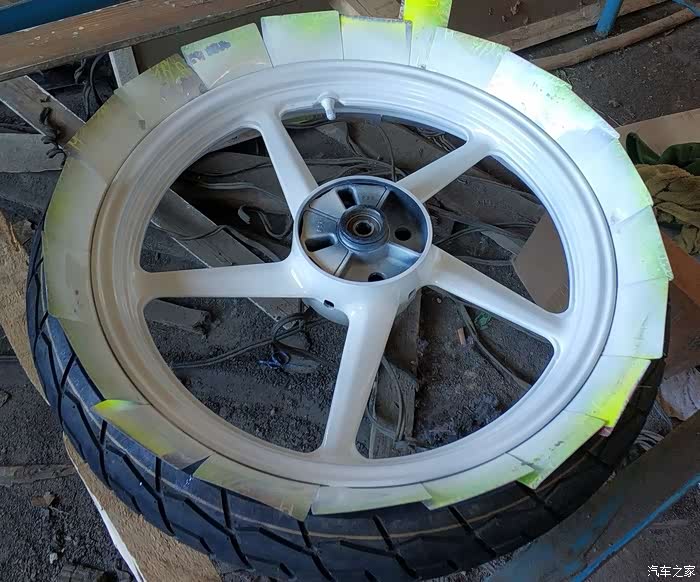

轮胎改色(2019.5.22改完)

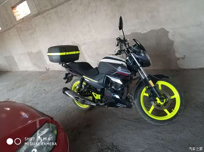

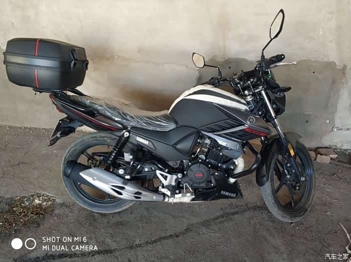

改装前
改装后

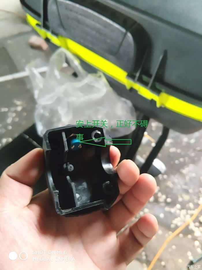

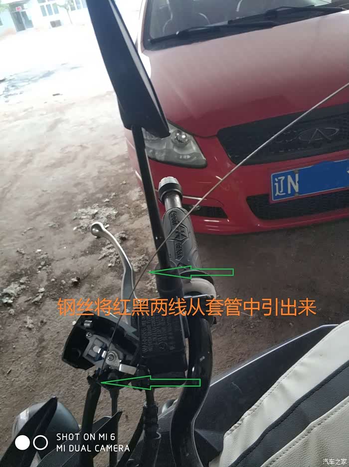

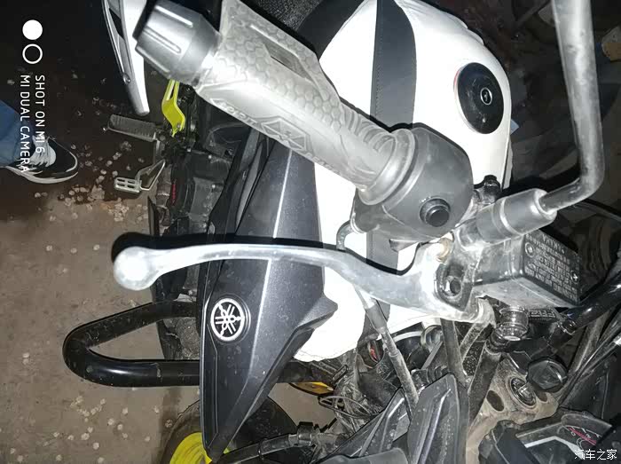

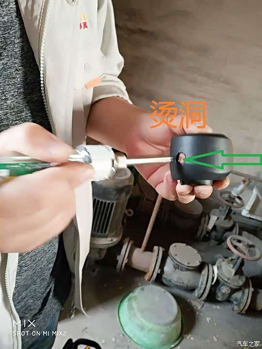

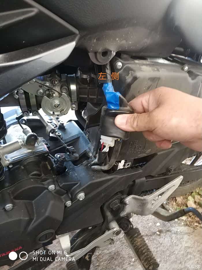

拆开右把总成,两螺丝在下面。钢丝从线束保护套穿过,另一端绑上红黑两根线。目的将两根线引到原车熄火线上

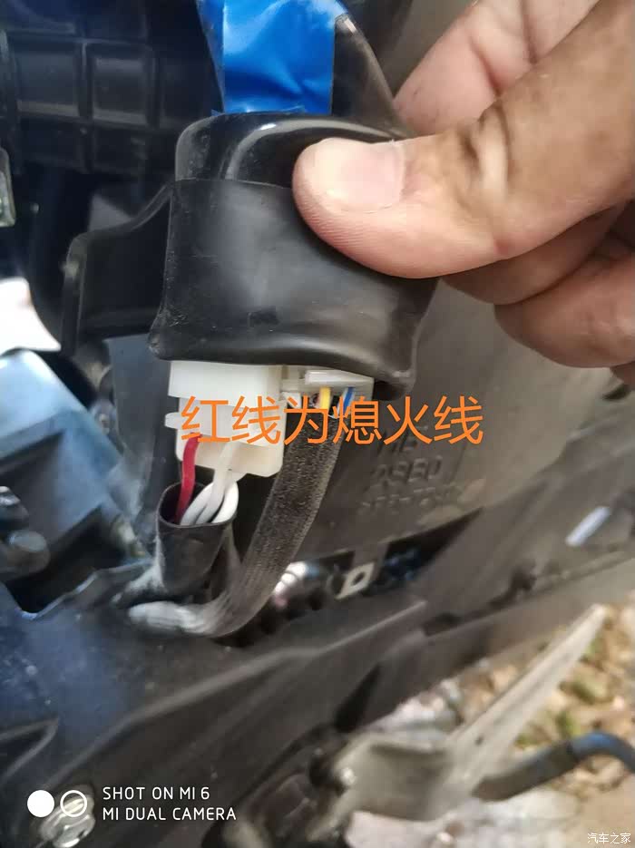

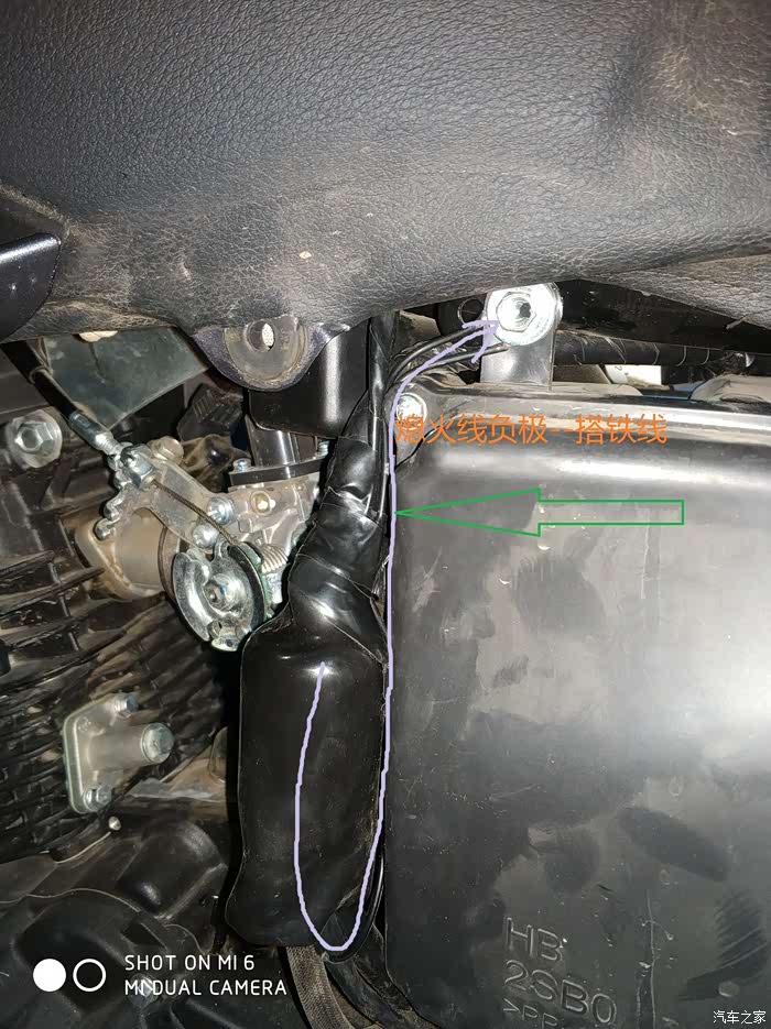

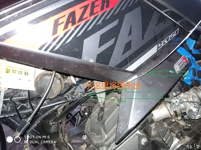

熄火线位置在摩托左侧盖内,侧盖下部有一颗螺丝固定

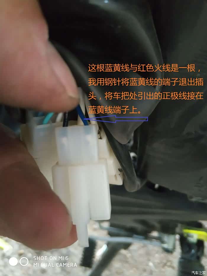

红线与蓝黄是一根,在公母两插头内。怎么接线看图
其实就是将供给高压包的电接地,高压包没电火花塞不打火。

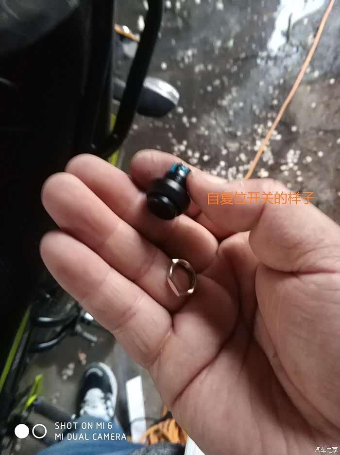

红线与黑线接在自复位开关的端子上

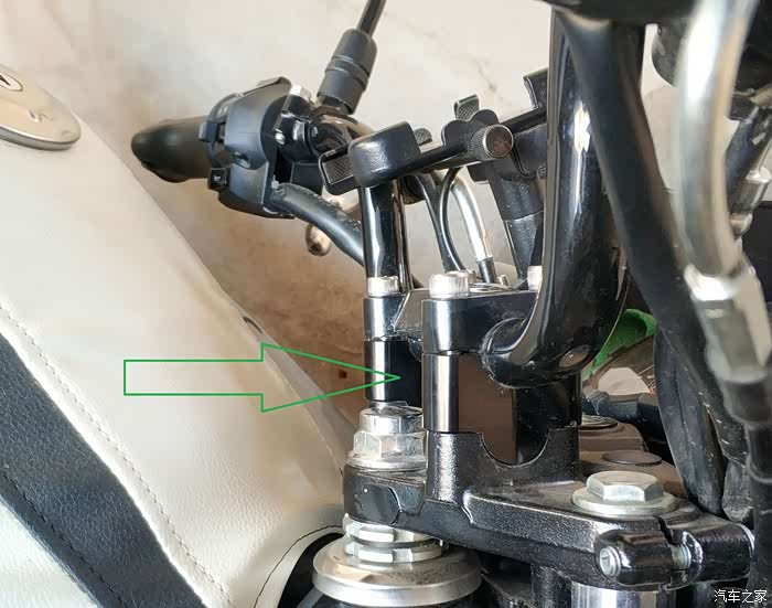

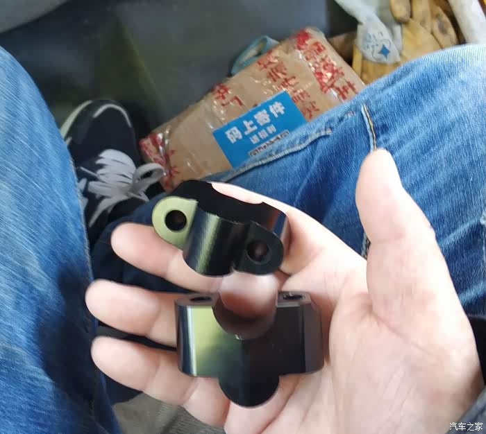

车把增高块
加完的样子

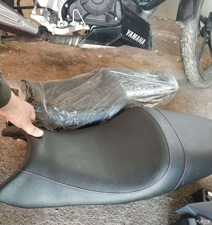

换上降低加宽的座子

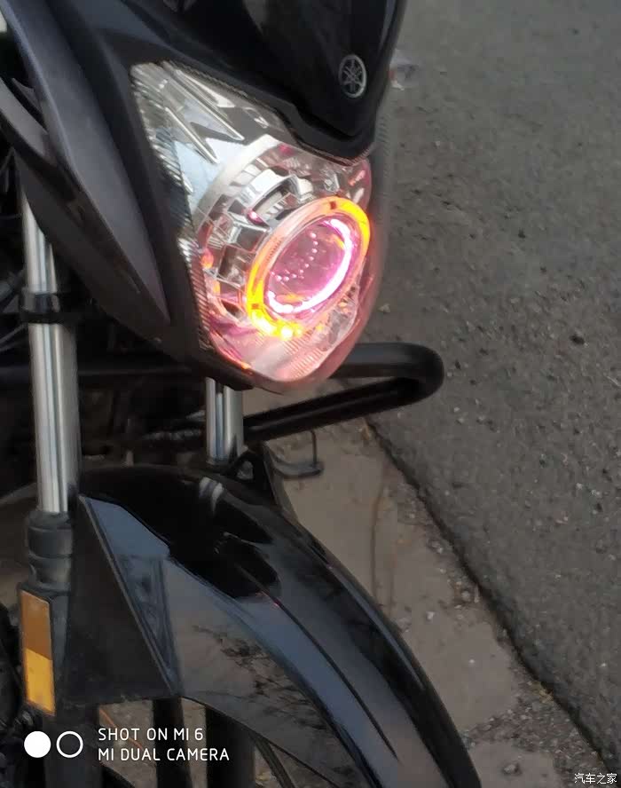

改的透镜大灯
白色底漆

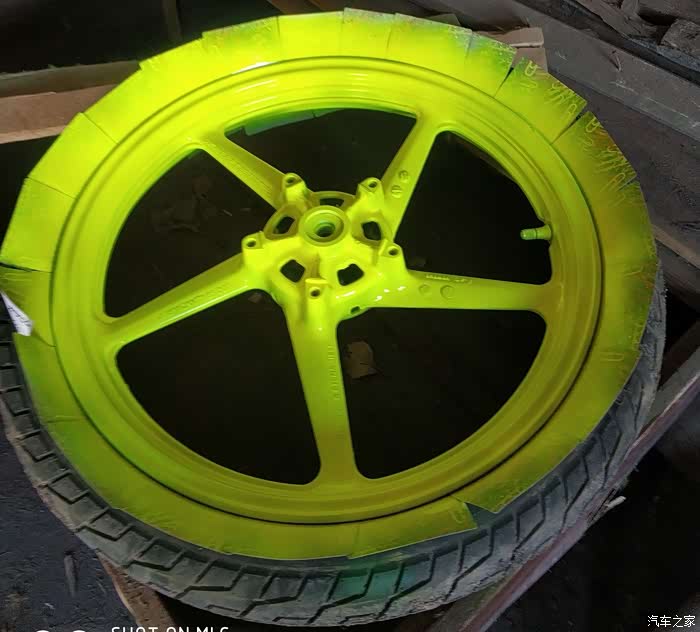

改的黄轮
右为天剑125的,比原车的短

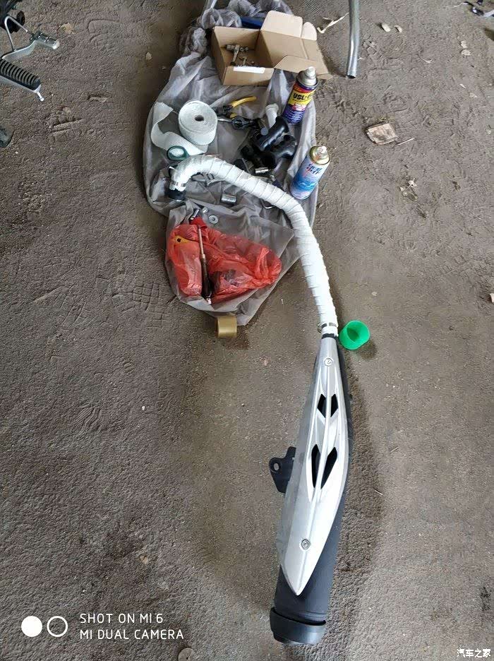

排气缠石棉布防锈
