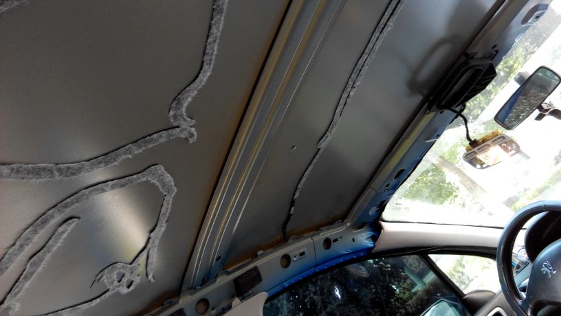

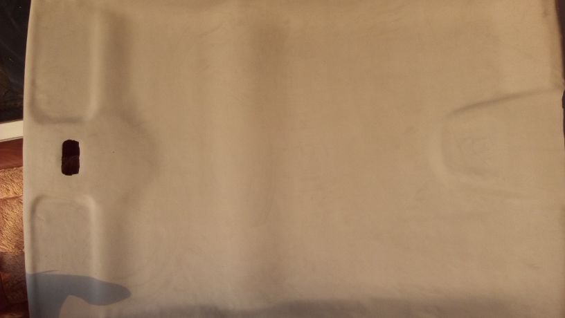

2、拆下顶棚,上面可能有胶,要小心的用力拿下来,可看图2,这个是原装胶,牢的很,顶棚上面绒的都撕下来了。

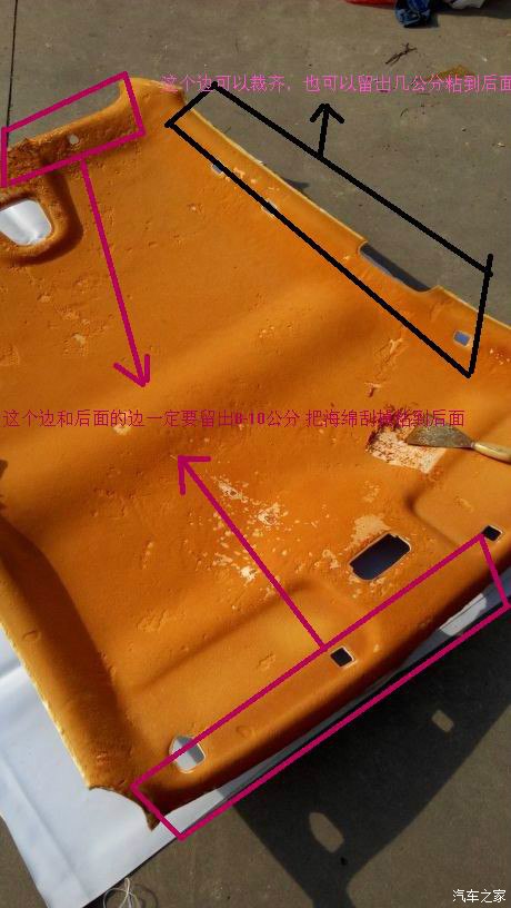

四、修边,裁剪,我这个弄太快了,而且没有经验,前后裁的不平,关键是前后是外露的,对此表示很郁闷。
开孔基本上不用剪掉,支架十字孔 往里面赛就行了。
具体裁剪,看图。。。。。。。。。
