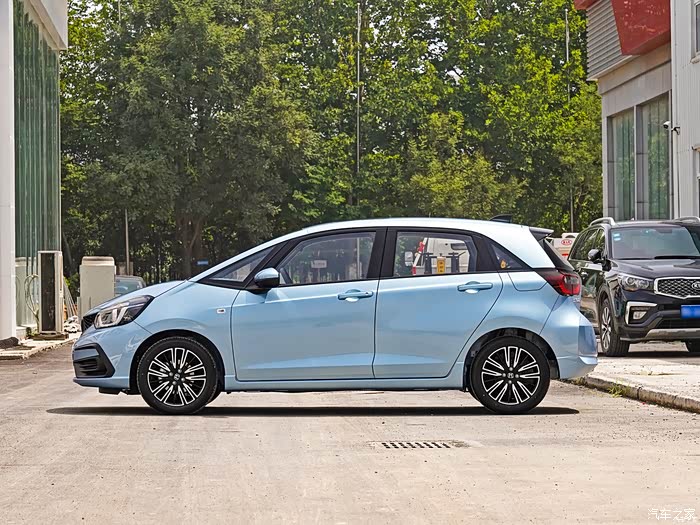

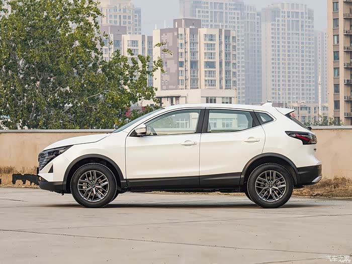

而事实上,绝大部分车,保险杠都是明显凸出的,大众,本田,丰田,别克,日产,现代等等,还有众多国产品牌也普遍是凸出的,甚至99%以上的车都是凸出的,比如本田飞度,大众探歌,日产逍客.宝马5系(可以搜图)等等,前后杠加起来起码外凸了10到15厘米左右,换句话说,柯米克也这么设计,至少是4.5米多的车长.柯米克是为了尽量车内空间大,保险杠又不过分凸出,可以更灵活,更好停车.

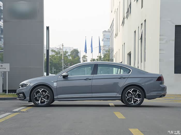

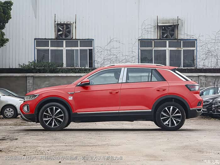

配几张图就更直观了,大家可以看一下。要么后杠凸一块,要么前后都凸。这一块可不少,少则8厘米,多则十几厘米,一下就增加了尺寸数据。
